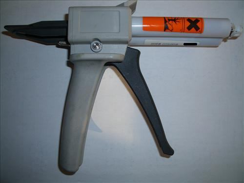

Also ich heb nen 2-Komponenten-Harzkleber mit Härtemittel genommen (100% dicht). Ob`s das ding in Handel gibt weiß ich leider nicht.
Hier ein Bild vom Kleber :

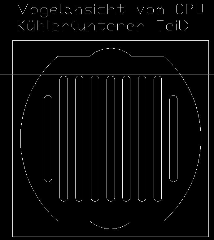

so hab mir das ganze mit den wakü cpu kühlern wieda angeguggt...
also ein enuer entwurf!
is im anhnag bin wieda für jeglichen vorshclag offen...

Nur als Anhaltspunkt: In nem HTF Dual Radiator (2*120mm) sind 6m Kupfer verbaut. Wenn du dir dann noch überlegst, dass die Kühlrippen auch noch ne Menge ausmachen und du dir sicher keine ranlöten willst wegen Aufwand, dann würde ich sagen dass in deinem Fall 8-10m Minimum sind.
Zum CPU-Kühler: Zu viele Kanäle. Reduziere die Kanäle auf ungefähr die Hälfte. Das ist doch kein Düsenkühler, wo du die Durchflussgeschwindigkeit so enorm erhöhen musst...
