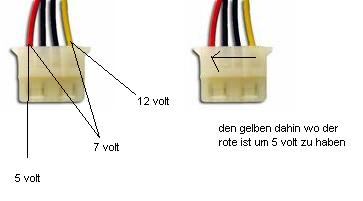

den gelben strang ziehst du raus und setzt den einfach auf die gegenüberliegende seite. wenn du eine zwischenspannung haben willst, in dem fall 7v musst du den schwarzen strang gegenüber dem gelben strang setzten. ich hab mal versucht das ein wenig zu veranschaulichen.
bei dem bild ist der kabelstrang vom netzteil zu sehen, die modifikation solltest du aber am verteilerstecker machen.

Hört sich gut an. Muss ich da nur die beiden Kabel vertauschen? Ich seh da ja leider nur Gelb und schwarz, fehlt da nich nen Roter?
Wäre nett, wenn mir mal ganz kurz jemand erklären könnte wie das funktioniert (was ich machen muss weiß ich ja, aber warum es so funktioniert würd mich interessieren :) ). Und wofür ist der Schwarze, also "Masse" da?
Ganz einfach, du musst nur die gelben Kabel auspinnen und auf der gegenüberliegende Seite wieder einpinnen.
Wikipedia hilft -> http://de.wikipedia.org/wiki/Masse_(Elektronik)
edit: zu langsam -.-
Also einfach gelb und schwarz tauschen?Weil bei dem anderen Bild mit dem Netzteil Molex-Stecker müsste ich ja gelb und rot tauschen!
Schau dir doch einfach einen 4 Pol. Molex Stecker an. Eben nicht schwarz und gelb tauschen, das ergibt doch keinen Sinn. Denk doch mal logisch!
Gelb zu rot (der in diesem Fall noch nicht vorhanden ist), denn es sollen ja 5V sein und nicht 12V!
Ich versuche ja die ganze Zeit logisch zu denken, das ist allerdings ohne die nötige Fachkenntnis welcher Stecker für was steht, und wie man die Spannung rechnen muss (addieren, subtrahieren, was auch immer) relativ schwer.
Aber wie soll ich denn den gelben Pin auf den Platz von dem roten stecken, wenn es keinen roten gibt?
Jetzt noch einmal, wenn du es dann nicht verstanden hast, dann solltest echt an dir zweifeln.
Also die Pinbelegungen des 4 Pol Steckers:
gelb=12V
schwarz=Masse
schwarz=Masse
rot=5V
Auf dem Bild fehlen ja zwei Kabel, rot und schwarz. Jetzt musst du sie dir einfach dazudenken, und rot wäre auf diesen Bild nun ganz oben, also die 5V Schiene. So, nun musst du einfach den gelben (12V) auspinnen und oben wieder einpinnen. Nun hast du anstatt ein rotes Kabel eben ein Stück gelbes, aber es sind trotzdem 5V.
