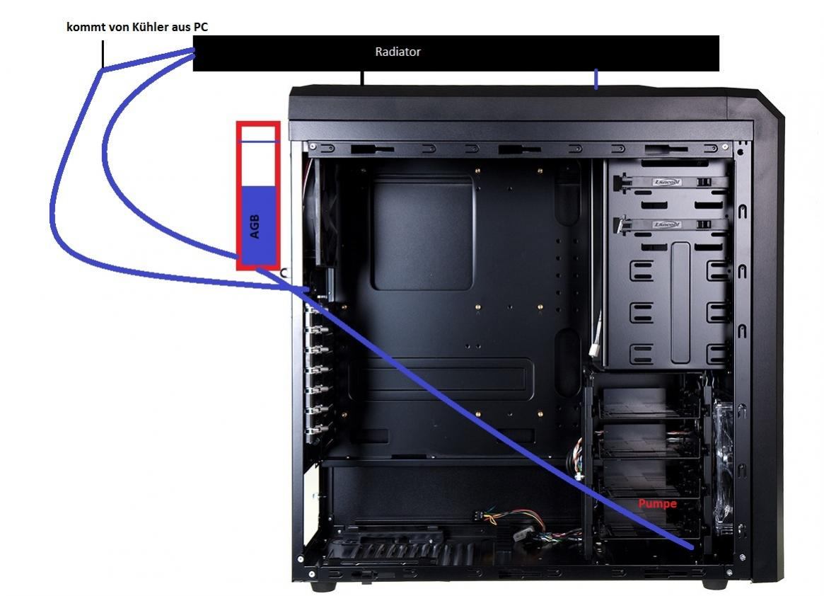

Hi
ich bräuchte mal einen Rat, ich habe vor diese Konfiguration aufzubauen, nur leider fällt mir keine Lösung für das Problem ein.
Wenn ich den AGB öffnen würde zum nachfüllen,würde ja das Wasser aus dem Radiator in den AGB strömen, da dieser ja höher ist.
Wenn ich einen Kugelhahn dazwischen mache wird wieder der Durchfluss gebremst. Was wäre eure Idee?

So lassen, da passiert nichts. Das wasser würde erst aus dem Radiator auslaufen, wenn dein AGB leer ist und unten Luft an den Schlauch käme.
Habe das bei mir auch so ähnlich aufgebaut, Radiator oben, AGB unten.
Warum denn nicht? Leichteres befüllen = besser zu entlüften
