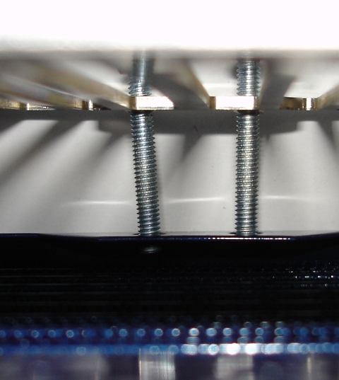

bräuchte mal schnell Hilfe, so lange der Baumark noch auf hat.
Hab Gestern meinen PC zerlegt und will endlich die neuen Komponenten einbauen.
Hauptproblem: Der BI GT360 passt nicht in die AquaC Blende, obwohl ich sie schon auf 4mm aufgebohrt hab.

in dem Edelstahl mit meinen Mitteln keine Chance, hab die Löcher schon fast nicht aufgebohrt bekommen und das war nur 0,5-1 mm :(
Wer hat die Blende den schon auf nem BI GT? würde es mit 4,5 oder 5mm gehen? 4,5 müßte ich aber erst kaufen

wenn dann jedes loch 1mm auf bohren
wenn ich mir das 1te bild so anschaue
btw was hast du für bohrer:hmm:
am besten wär ne WC blende
ich habs mit nem Akkubohrer gemacht, mann hat der gelitten :lol:
Original sind glaub 3,5mm also meinst mit 4,5 sollte es gehen. Dann mal ab zum Baumarkt und Bohrer kaufen :(
