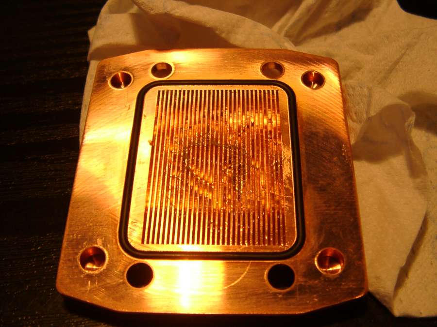

Hallo zusammen,
hab letztens mal meine WaKü auseinandergebaut weil ich noch ein paar teile bekommen habe und hab die Chance genutzt mal meinen Heatkiller auseinander zu bauen weil mein Durchfluss mit der Zeit was weniger wurde...
In der Anlage seht ihr mal ein Bild mit dem Schmodder der sich im Kühler gesammelt hat! Flüssigkeit war Dest. Wasser mit 5% Valvoline Super Coolant! Das ganze lief höchstens 6 Monate!
Hab dann den Schmodder mit Zewa abgewischt und siehe da der Durchfluss ist wieder so wie er soll!
Ist das normal das sich so ein Schmodder bildet mit der Zeit?
Gruß
Nein ist nicht normal. Damit muss man halt leben wenn man am Korrosionsschutz spart und sich irgendwas zusammen mixt.
'Normal' ist es nicht.
Oftmals kommt sowas aus dem Radi wenn dieser nicht vorm verbauen gründlich ausgespült wurde.
Durch die extrem feinen Lamellen filtert der HK natürlich jeden Krümel und jede Fluse raus. Kann da ein Lied von singen. Da hilft nur vorm Zusammenbau alles penibel sauber zu machen damit garnicht erst was in den Kreislauf gelangen kann oder irgendwo einen Filter einzubinden.
