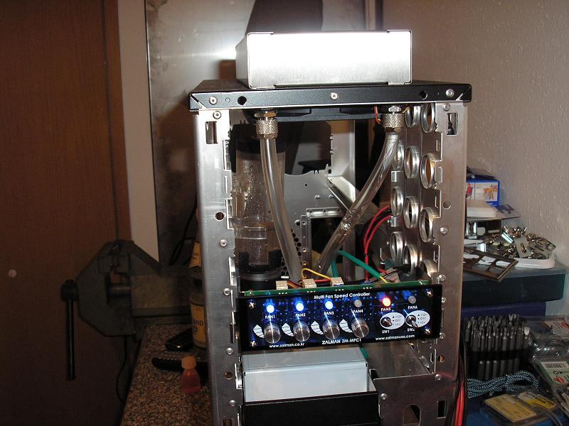

Hi Leute, ich bin grad dabei den kreislauf meiner ersten Wkü zu checken.
dabei habe ich den AGB in einem Nebestrom an meinber Laing angeschlossen.
nun habe ich bei der erstbefüllung beobachtet, das der Kreislauf Hauptsächlich in den AGb, und von dort aus wieder in Pumpe fliest, und kaum etwas durch den Radi läuft bzw da überhaupt nicht hochgedrückt wurde. erst nach einiger zeit, als scheinbar genügend Luft aus dem system raus war, ist das wasser durch den radiator geflossen.
ich hoffe man kann auf den Bilder erkennen was cih zu beschreiben versuche.
meine Frage ist nun, ob das so richtig ist, oder ob ich den Kreislauf effizienter gestalten kann.
zur erklärung: Der Kreislauf sieht folgendermassen aus:
Pumpe->CPU->GPU-> TStück ->AGB->Pumpe
.........................................-> Radi->Pumpe

ähm.... naja... da ist ein kleiner denkfehler dabei!
das wasser sucht sich immer den weg des gerinsten widerstandes. ich kenn das nur so, dass vom t-stück das wasser in den kreislauf kommt, nicht aber durch einen rückfluss wie bei dir ein paralleler kreislauf entsteht.
also ist schon klar, dass das wasser hauptsächlich durch den agb geht... ist ja kein widerstand da...
pumpe-cpu-gpu-radi-tstück-pumpe
.....................................-agb
somit fließt das wasser in den kreislauf
also hänge ich einfach den AGB per Tstück in den schlauch des Asugangs der Laing und mein Problem dürfte der Vergangenheit angehören oder?

weil ich den agb gerne in einem nebenstrom zusätzlich betreiben möchte, damit ich die 2 Eingänge der Leing gleichzeitig nutze
Nebenstrom bedeutet weniger Druck, außerdem ist es wie gesagt so, dass dein AGB kaum Widerstand bietet wärend Radi Wasser intern teilt und durch kleine Rohre leitet. Mit einem Kugelhahn wäre dir vielleicht geholfen, sonst bleibt halt Reihenschaltung.
auszug aus der FAQ:
Bei den stärkeren Laing Pumpen empfiehlt sich oft, den AB in einem Nebenstrom zu betreiben. Dafür zweigt man den AB aus dem normalen Kreislauf mittels eines T-Stücks ab und nutzt beide Eingänge der Pumpe zum Ansaugen. Ein Eingang kommt dann aus dem normalen Kreislauf (vorzugsweise der mittig über dem Rotor angebrachte Eingang), einer vom AB (hierfür kann man dann den vorderen Eingang nutzen). Das hat den Vorteil, daß im AB weniger Wirbel entstehen, es wird ruhiger und die Wahrscheinlichkeit verringert sich, daß Luft angeaugt wird. Zudem hat man den Vorteil, daß der Durchflußwiderstand ein weiteres Mal gesenkt wird und man bei diesen Pumpen einfacher aufgebaute und kleinere ABs verwenden kann, ohne dadurch Probleme zu bekommen.
uznd genauso wollt ichs halt machen..
Ach, ein User mit einer Laing und miniAGB :) Jetzt weiß ich auch, was du erreichen willst :) Zweige doch woanders ab - nach dem Radi vor der Pumpe. Es sollte kein Tropfen am Radi vorbei kommen können.
solltest du n selbstständigen agb haben nutze halt mehrere anschlüsse...
agb--laing
--laing2
ist doch meist so, dass du da mehrere anschlussmöglichkeiten hast für anschlüsse und den rest per schraube zu machst. dann nutzt du 2 stück zur pumpe...
