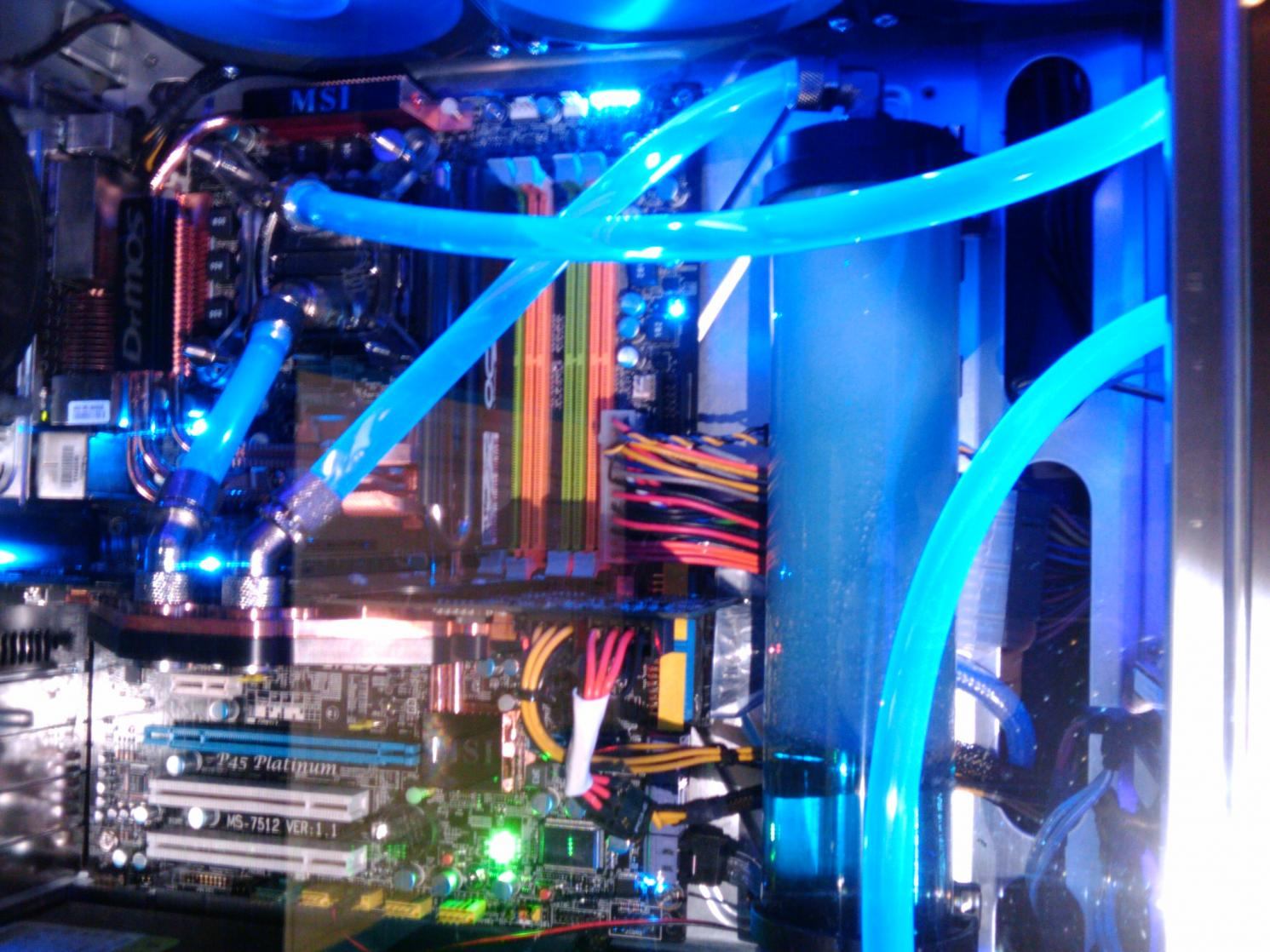

Kann mir einer mal erklären warum das Wasser in meinem AGB nach 15min Prime nur noch aus Schaum besteht?Das gleiche mit Furmark.Ohne "Wärmeentwicklung" ist alles normal, die Pumpe arbeitet mit gleichem Druck wie bei den Benchmarks.

Hast du Spüli benutzt?
Das Wasser kocht? :fresse:
Wie aus Schaum? Mach mal ein Foto und zeig uns mal was du meinst. Ich stell mir gerade einen kompletten AGB mit Spülischaum vor...

Und genau damit triffst du es auf den Punkt.:bigok:
Das Wasser ist im AGB nach Handgefühl aber normal warm.Zudem konnte ich gerade feststellen, dass der Schaum bleibt wenn ich die Benchmarks beende und die Komponenten sich wieder abkühlen.
Ist ein Strudel in deinem AGB? Der dann nämlich Luftblasen rein-schlägt.
Hier ein Pic :xmas:
Nein, der bleibt wo er ist.Ca. 10mm Über dem Röhrchen vom Ablauf.Luftblasen habe ich trotz des Schaums nicht im System.

Wahrscheinlich plätschert das zu stark wenn es oben rein fällt, aber was hast du denn für einen Wasserzusatz?

Habe momentan destilliertes Wasser mit G48.Mischungsverhältnis beträgt ca. 1:10
G48 bildet scheinbar gerne Schaum. Ich hab auch welchen, der gar nicht mehr wegzugehen scheint.
Werde demnächst meinen AGB etwas umsetzen und ein Steigrohr einbauen, sodass das Wasser nicht mehr reinplätschert. Dann sollte sich das Problem erledigt haben.
Das ist komisch, denn ich habe noch nie Schaumprobleme mit G48 gehabt, ich habe allerdings 1:15 angemischt.
