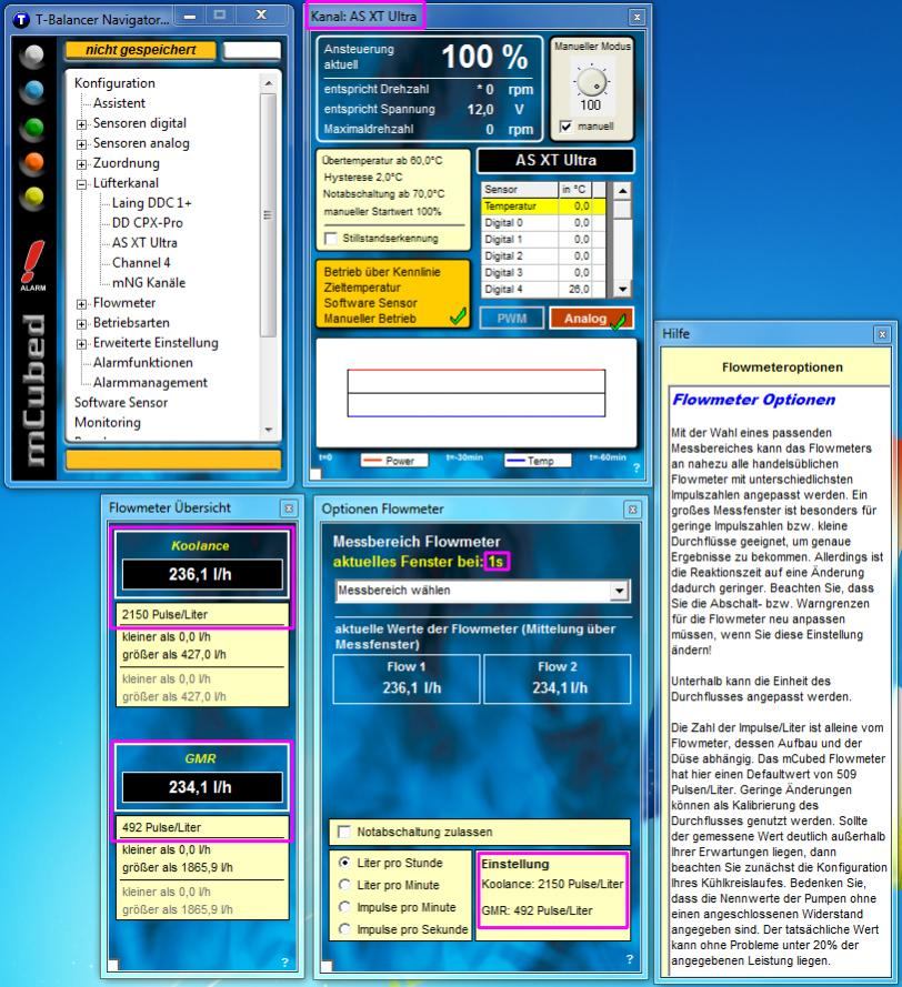

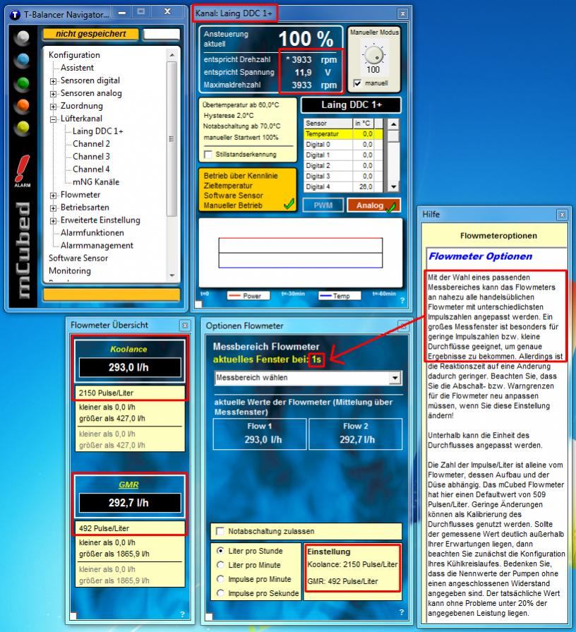

Kleiner Vergleich: Laing DDC 1+ vs. Danger Den CPX-Pro vs. Aquastream XT Ultra:
Da es sich nur um eine kleine Austestung handelt (pro Testlauf: 1x AGB, 1x Pumpen-Kandidat, 1x GMR (out), 1x Koolance-DFM (in), 4x Koolance-Schnelltrennkupplungen, bißchen 13/10 Schlauch), gibt es jetzt kein umfassendes Review, dies kommt später, wenn alles komplett fertig eingebaut ist.
