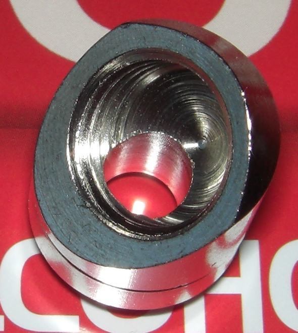

bemsen diese winkel sehr den durchfluss ?
http://www.aquatuning.de/product_in...rehbar-G1-4--auf-G1-4--IG---black-nickel.html
habe nen HK 3.0 LT und ich bekomme da leider meine anschlüsse sonnst nicht drauf, sind koolance 16/13er anschlüsse
würde sagen eher weniger.

@Niklaas
Der Innendurchmesser beträgt etwa 6mm und man sollte nur Anschlüsse mit einem kurzem Gewinde nehmen, sonst wird es noch enger.
attachment.php
