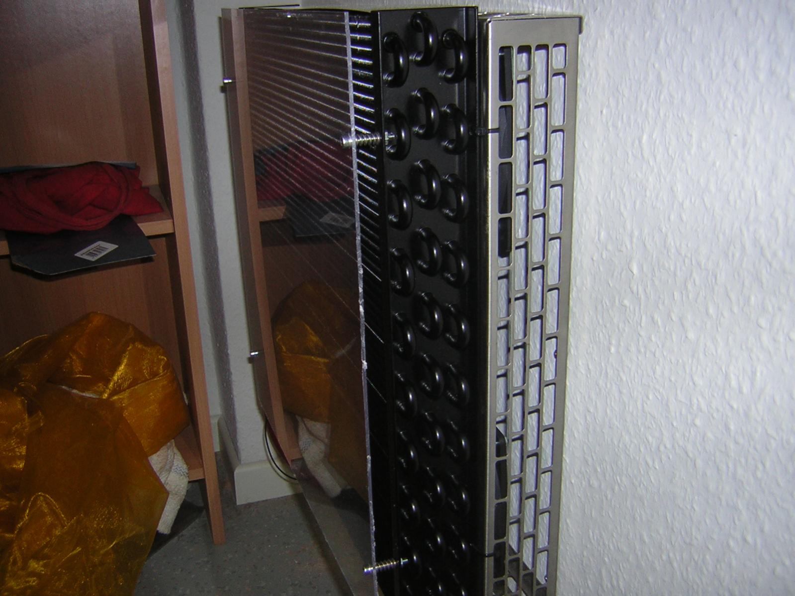

DIe Lüfter laufen meistens bei 7v gemessen 6,33v. Beim Test zoggen von z.B. Crysis mit übertakteter GPU wie in der sig. unter steht, habe ich höchstens eine WT von ca 28 aber meistens pändelt es bei ca 24°.
@jorel, ja hab richtig gemessen;)
so hier mal bilder:
MK 15,9/11, MK 17/13 [19/13], PVC 19/13
und lecker schmecker, klebereste?!:kotz:
So, habs nun geschafft :d. mit 12v ca 0,2° über ZT im Idle nach 1 stunde. Habe infach mal die Plastikblende abgenommen, die ich vor den Radi gebaut hatte.

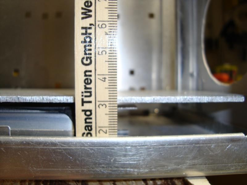

So ich hab jetzt mal Bilder gemacht, auf denen das meiste erkennbar sein sollte.
Wie man sieht noch im Umbau.
Das erste Bild zeigt, wies unter dem doppelten Boden aussehen wird.
Auf dem dritten ist die Höhe abgebildet, die ich wählen würde, wenn alles drunter passen würde.
Bild zwei zeigt die maximale Höhe, die ich wählen kann.

Hab eben den Kugelhahn abgemessen der benötigt maximal 26mm, also könnte der versteckt angebracht werden.
Mit Tüllen hab ich geschaut. Die brauchen ja 35mm, also würde man da bestimmt 1-2cm der Tülle sehn. Gibts da nicht irgendwelche besonder "flachen" Anschlüsse?
