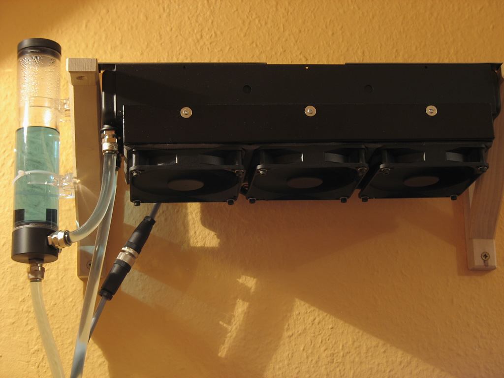

@VDC naja, ich bin gerade echt zufrieden was die Lautstärke angeht. Normal Laufen die 3 Loonies auch nur auf 5V und sind so unhörbar, wenn ich zocke und die Lüfter auf 950Upm drehe sind sie zwar hörbar aber es fallen einem nicht gleich die Ohren ab.
Ein zweiter Radi ist unprktisch, da die Radi/AGB-Kombo als Regal an der Wand hängt. (Die Schellen wurden durch EK-POM*thx to bundy* ersetzt und im AGB steht jetzt ein Feuchtraumtermometer)
Gedankenblitz an*** wenn ich doch irgendwann mehr Kühlleistung brauch, häng ich einfach noch nen paar Regale auf:asthanos:***off
...wenn mir jetzt noch jemand nen aquaero schenkt:banana:

na ja, lüfterfördermenge ist bei allen lüftern ja ca. gleich, wenn sie dann noch nebengeräuschfrei sind, kommen sie an die loonies ran, aber ob die das sind: ka
