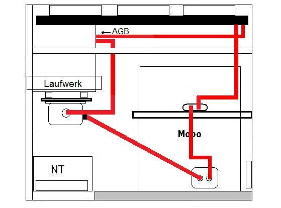

da ich mein Lian Li atm modde, hätt ich ne Frage wie ich darin zukünftig meine Wakü verschlauchen soll.
Hab ma ne kleine Skizze, auf der eigentlich alles erkennbar sein sollte, angehängt.
Wasser würde demnach so fließen: AGB --> Pumpe --> CPU --> Graka --> Radi
Aber wo soll ich den Kugelhahn einbaun, um das Wasser abzulassen?
Einfach zu realisieren wärs am Pumpeneinlass mit nem Doppelnippel und nem T-Stück. Allerdings is das ja nicht der tiefste Punkt und demnach bleibt wohl das Wasser zum Teil im Graka- und CPU-Kühler.
Hättet ihr iwelche Ideen?

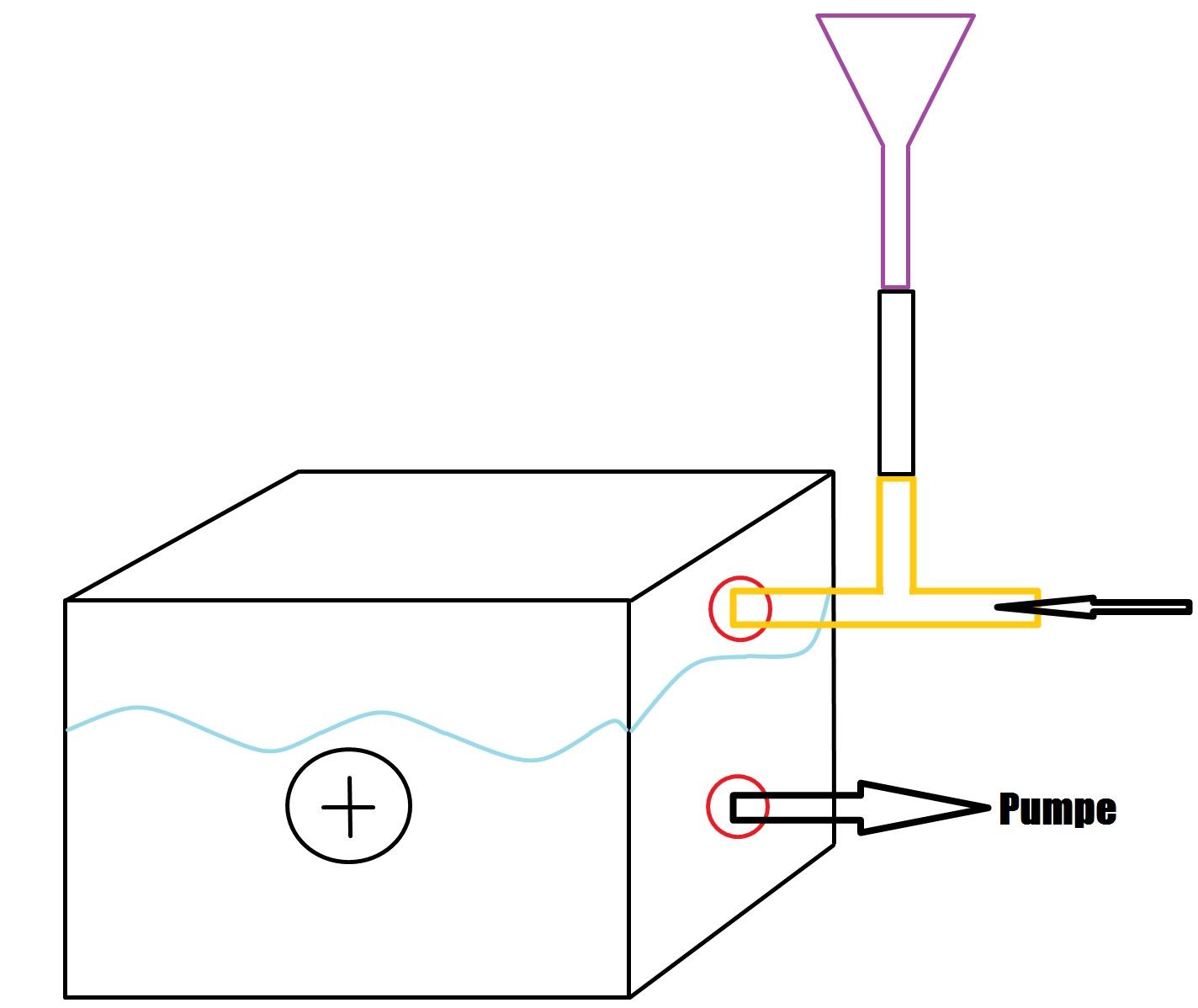

Nun ja, die Schwierigkeit besteht ja darin, daß ich den XSPC-Dual-Bay-AGB senkrecht einbauen will (also mit dem Verschluss nicht nach oben, sondern seitlich) - d.h. im gefluteten Zustand ist der Verschluss also unter Wasser.
Wie mache ich das mit dem Befüllen dann? Den von Dir verlinkten Adapter an den o.a. AGB - daran dann einen G1/4-Schraubanschluß - daran ein Stück Schlauch - daran einen Trichter - Wasser einfüllen - solange Pumpe ein/aus, bis der gesamte KL gefüllt ist - und wie geht es dann weiter? Muß das Stück Schlauch dann für immer dran bleiben und mit einem Verschlussstopfen verschlossen werden?
Falls etwas unklar sein sollte, kann ich auch schnell eine Zeichnung anfertigen.
Ne ich weiß wie du es meinst...
Die Zuleitung zum ABG ist weiter oben als die Leitung zur Pumpe, richtig?
Dann würd ich einfach in das Zuleitungsgewinde nen Doppelnippel und nen T Stück einbauen, sodass der Abgang des T-Stücks nach oben zeigt. Über den Abgang kannst du dann befüllen. Die Seitliche Lösung über den Originalen Befüllport wird nicht gehen, wenn du nicht gleichzeitig der Luft ne möglichkeit gibst, zu entweichen :)
Also soll das dann so aussehen - siehe angehängtes Bild
Also ich muß beim Befüllen dann nur darauf achten, daß der Einlass (T-Stück) nicht unter Wasser gerät (Wasserspiegel im AGB muß unterhalb des T-Stückes bleiben), denn sonst kann ich den Trichter samt Schlauchstück nicht mehr abziehen, und das Wasser (Wassersäule) wird dann nach oben gedrückt, da der AGB nicht an höchster Stelle montiert ist.
Jap, genauso solls aussehen... bei deinem 2. Satz bin ich allerdings noch nicht durchgestiegen... ist wohl zu spät :fresse:
