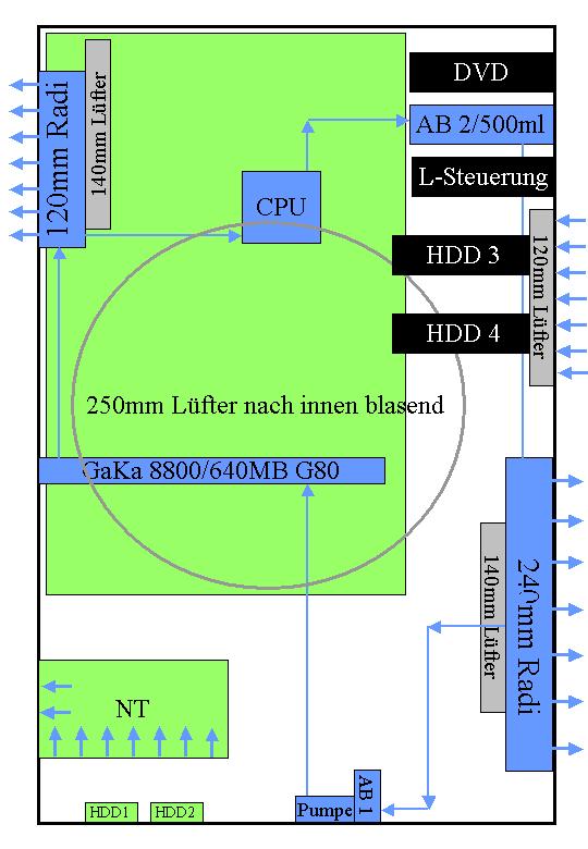

Moin Leutz,
hab ab morgen dann alle Teile für die WaKü da, heut auf Arbeit hab mich mal meine Gedanken uffgekritzelt, leider nur mit PP, aber was anderes hab ich nicht auf dem Rechner hier. Was haltet ihr von dem gedacheten Plan, so rein Zirkulationstechnisch? HDD 1+2 muss ich nach da hinten verfrachten, sind Raptoren 1. Generation, die pfeifen mir vorne die Ohren wech:shake:
Das Gehäuse ist ein Vollgedämmtes Sharkoon Rebel 12. Den 2. AB hab ich genommen um die Wassermenge zu erhöhen da der an der Pumpe recht klein ist.
Verbesserungsvorschläge wenn umsetzbar erwünscht.
LG
Steini
reichlich ineffizient das ganze, da:
  • unnützer seitenlüfter, mach das loch lieber dicht funktioniert auch sehr gut -> luftstrom sauber von vorne nach hinten und überstreicht dabei alles notwendige
  • 140er lüfter auf 120er radi -> bläst ne menge gegen die wand
  • 140er lüfter auf 240er radi -> " " " " " und nicht die ganze radi fläche wird belüftet
  • zus. AGB ist überflüssig, ne änderrung der wassermenge lässt nur die temps langsamer ansteigen, aber führt zu keiner besseren leistung (also entweder den autsteck weg oder den neuen sparen)
