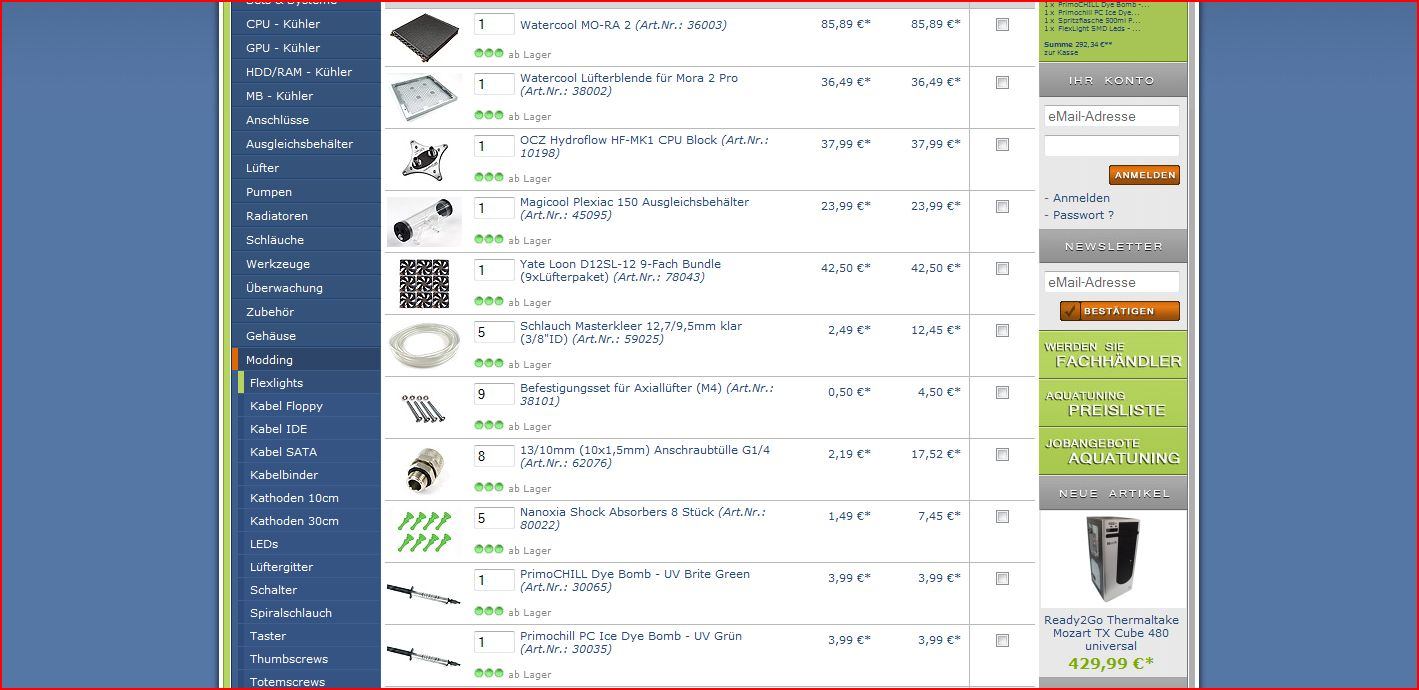

Hallo und Schönen Sontag erst mal^^
Hab hier mal bissel was zusammen gesucht brauch ich dazu noch was?
Passt der schlauch auf den tüllen?
ich brauch noch schnellverschlüsse für die schläuche da der mora abnehmbar montiert werden soll, welche soll ich da nehmen?
P.S: Pumpe hab ich schon und zwar Laing DDC 1T mit plexi deckel
MFG Sm0kY

Das ist der Mora ohne Blende, also ohne geschützte Lamellen, ich hoffe das ist dir bewußt ;)
+ CPC Kupplungen
das ist mir bewusst ;) er wird mit abstandshalter ans case gemacht und auf der anderen seite sind ja die lüfter also sollte da nix passieren ;) oder ?
