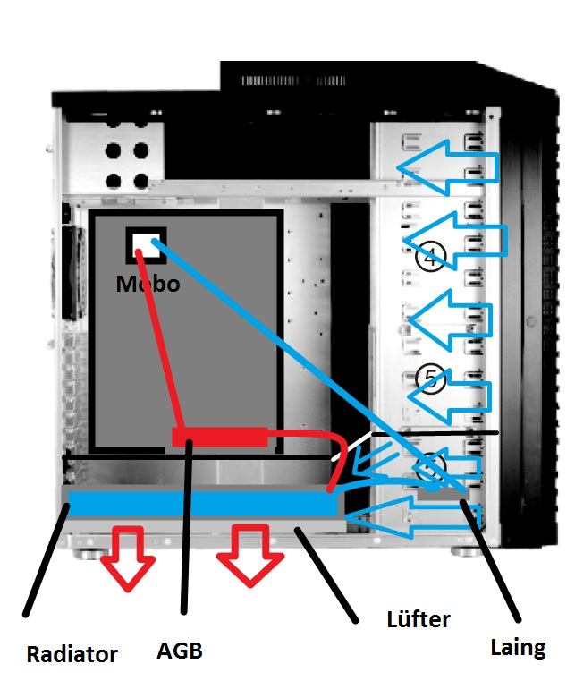

Aufbau und Skizze:
attachment.php
Der Radi wird auf dem Boden des Gehäuses platziert, vorher schneide ich entsprechend die Löcher rein.
Über dem Radi wird eine Trennplatte sein, so dass er durch das Seitenfenster nicht zu sehen sein wird. An der Schräge gehen die Schottverschraubungen durch. Die Lüfter sind unter dem Radi, hoffentlich war saugend jetzt das richtige^^. Radi wird zwischen 2,9 und 3,1 cm (je nach Modell) hoch sein, Lüfter 2,5 cm. zwischen Boden und Mobo sind 12cm Platz. Ausreichen Platz um genug Luft dazwischen zu bekommen. Über die Schräge wird die Luft vom untersten Lüfter direkt zum Radi und den Lüftern gepustet.
In meiner Zeichnung wirkt das wohl etwas wirr, irgendwie hab ich die Abstände etwas durcheinander gebracht, allerdings ist das nur ne Skizze. In den Ferien mach ich mich mal an google SketchUp ran, oder ich bastle ein Modell aus Pappe.
Bin mir noch nich sicher, ob die Pumpe auch unten reinkommt, der Radi is eh länger, so dass ich da unten den Festplattenkäfig rausnehme.
Der AGB sollte auf der Trennplatte liegen.
Falls der 420er Radi nicht reicht, unter den 140er Lüfter im Deckel passt auch noch ein 140er Radi.
Kühler für Graka und Mobo kommen später, sofern das Geld da ist. Das Gleiche gilt für die Überwachung durch ein Aquaero, bis dahin wird das ganze über Speedfan überwacht, bzw die Lüfter drüber gesteuert.
Jetzt die Frage an euch: Klappt das alles so? :d

Netzeil kommt oben rein, dort wo Netzteile standardmäßig sitzen.^^
So geht das aber nicht, der AGB muss im Kreislauf vor der Pumpe sein.
In der Skizze ist die Pumpe zwischen Radi und CPU verschlaucht.
Damn. Meine erste Wakü, daher wusste ich nicht, bzw konnte mich nicht erinnern, wo der AGB hinkam. Also dazwischen, hmm.

Damit würde der Knick in der Trennplatte wegfallen und ich hätte über all 14cm Höhe...
