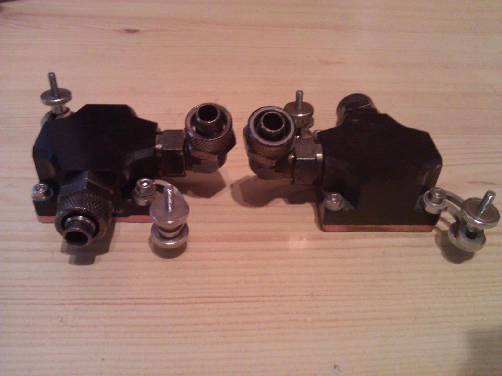

Ich habe bei Ebay eine Ladung gebrauchter Wakü-Komponenten für wenig Geld ersteigert (die Bilder sind angehangen - das ist alles was ich habe). Die Pumpe liefert 600l/min. Der CPU-Kühler ist von Phobya (Sockel 775). Die 2 kleineren Kühler seien Universal (GPU/Chipsätze) wurde mir gesagt. Es handelt sich um einen Tripple-Radiator mit 3*120mm Lüftern.

1. Sind die GPU-Kühler geeignet um meine HD6870 zu kühlen? Das man die SpaWas und Ram passiv kühlen soll, habe ich schon gelesen.
2. Der CPU-Kühler hat lt. Onlineshops ein G1/4" Gewinde. Ich nehme mal an, die hat dann der Rest der Komponenten ebenfalls. Welche Schläuche benötige ich?
3. Brauche ich eine Backplate für CPU/GPU? Wozu braucht man die überhaupt?
4. Es handelt sich bei dem Phobya-Kühler um einen Sockel 775 Kühler. Ich würde den aber dann später gern auf einem Sockel1155 oder AM3+ (Bulldozer) einsetzen. Was ist zu beachten? Könnte das passen? Wenn ja was ist zu ändern?

1. Ich kenne mich mit den ATI-Karten leider nicht ao aus. Daher kann ich nicht sagen, ob GPU-Only mit passiver Spawa-Kühlung ausreicht. Aber falls ja wirst du solche (oder ähnliche) passive Kühlkörper brauchen. Ansonsten kannst du auch mal im Sammelthread vorbeischauen
2. Ja, normalerweise sind alle Anschlüsse G1/4". Entweder nimmst du Schlauch, der zu deinen vorhandenen Anschlüssen passt, oder du suchst eine neue Kombi aus, die dir am Besten gefällt. Dicke oder dünne Schläuche, Tüllen oder Schraubis.
3. Bei CPUs soll eine Backplate verhinderen, dass sich das Board bei der Montage zu sehr durchbiegt. Bei Grafikkarten ist es eher eine Sache der Optik. Viel Stabilität gewinnst du mMn nicht durch eine Aluplatte über der Graka.
4. Du wirst eine andere Halterung benötigen: 1155 oder AM3
5. Wenn du den Radi zum Befüllen weiter runter nehmen kannst ist das kein Problem und ansonsten kommt es wohl darauf an, ob die Angabe von 1,3m Förderhöhe bei AT stimmen und wie weit oberhalb der Radi genau steht. Wenn der Kreislauf dann erstmal geschlossen und alle Luft raus ist (außer in der AGB-Pumpenkombi), dann sollte das egal sein. Was ich aber nicht empfehlen würde ist so ein Radiatorsandwich wie du es geplant hast. Das bringt nicht viel: http://www.hardwareluxx.de/community/f137/radi-sandwiches-sehr-viele-davon-594857.html

1.ausreichend ja und passend wenn der Lochabstand stimmt, was bei diesem Kühler eigentlich immer gegeben ist ;)
2.ja
3.nein, ist gegen verbiegen der pcbs bei hohen Anpressdrücken
4.der Lochabstand muss passen, ich glaube, es gibt sogar eine Halterung für die anderen Sockel als Ersatzteil
5.In einer Wakü sind Höhenunterschiede nur beim Befüllen interessant, die Pumpe sollte das schaffen. Vom Sandwich solltest du dich aber verabschieden, es bringt nichts, dann lieber die beiden Radiatoren einzeln. Und die Leistung der Pumpe wird in einer Wakü mit der Förderhöhe angegeben, nicht mit dem max. Durchfluss.

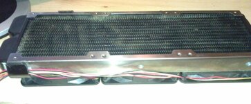

Wenn ich mich nicht irre, dann habe ich mal mit einem HTSF-Triple einen Q9650@3,6GHz und eine GTX280 gekühlt. Sollte also möglich sein.

Zur Radiator-Konstruktion: Wenn nicht Sandwich - wie dann?
Ein 360er scheint mir bissl wenig (soll auch für zukünftige Systeme immer wieder eingesetzt werden), mehr als die 3*120mm Lüfter muss aber auch nicht sein. Einen aktiv, einen passiv? Schade, Sandwich scheints nicht zu bringen und schien mir so "ideal" :d
der andere passiv bringt auch nicht wirklich was.... wenn du auf 2x 360er jeweils leise langsame lüfter schraubst hörst du sie fast nicht ;)
ok, dann doch mit 3 lüftern.

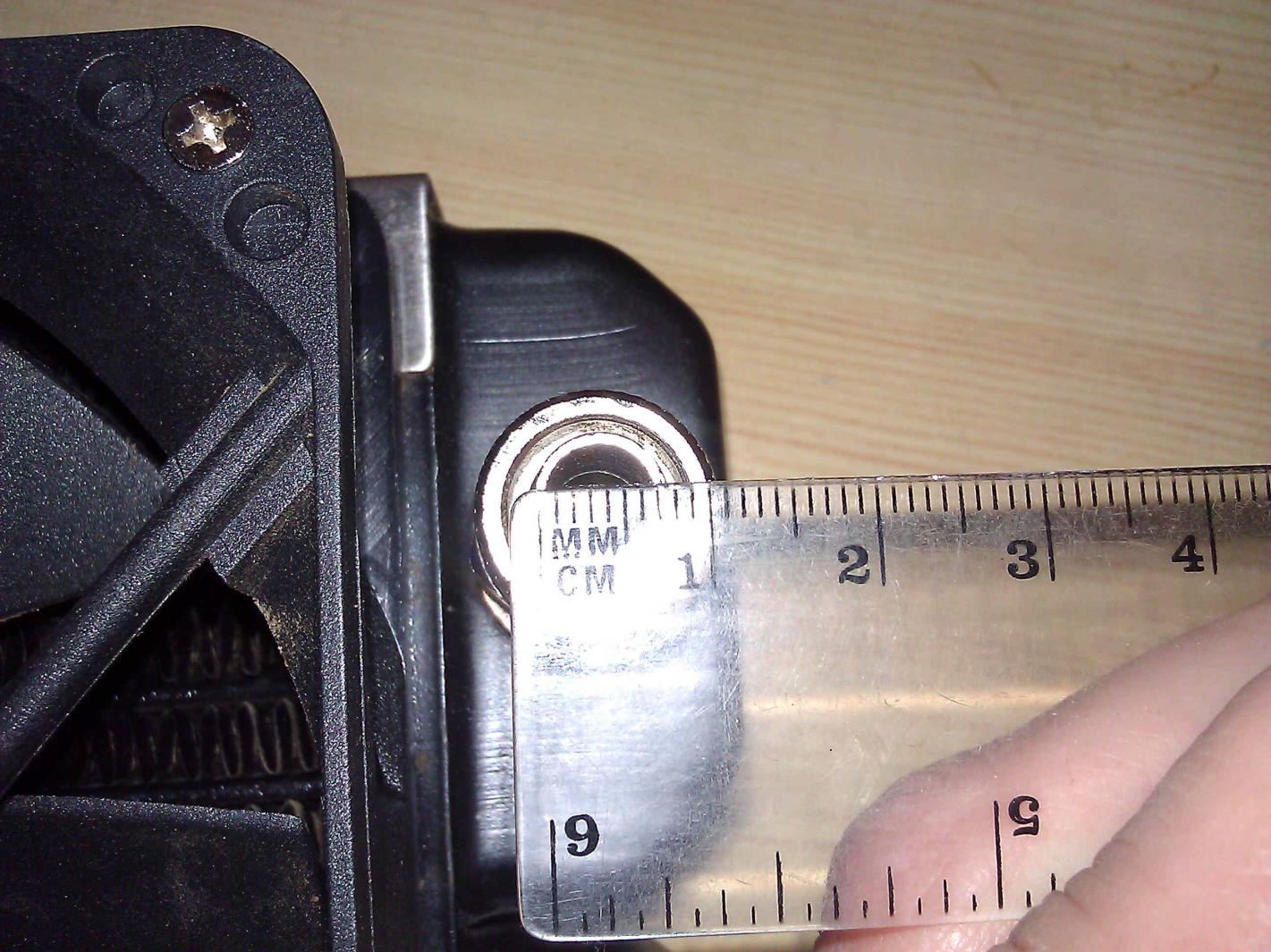

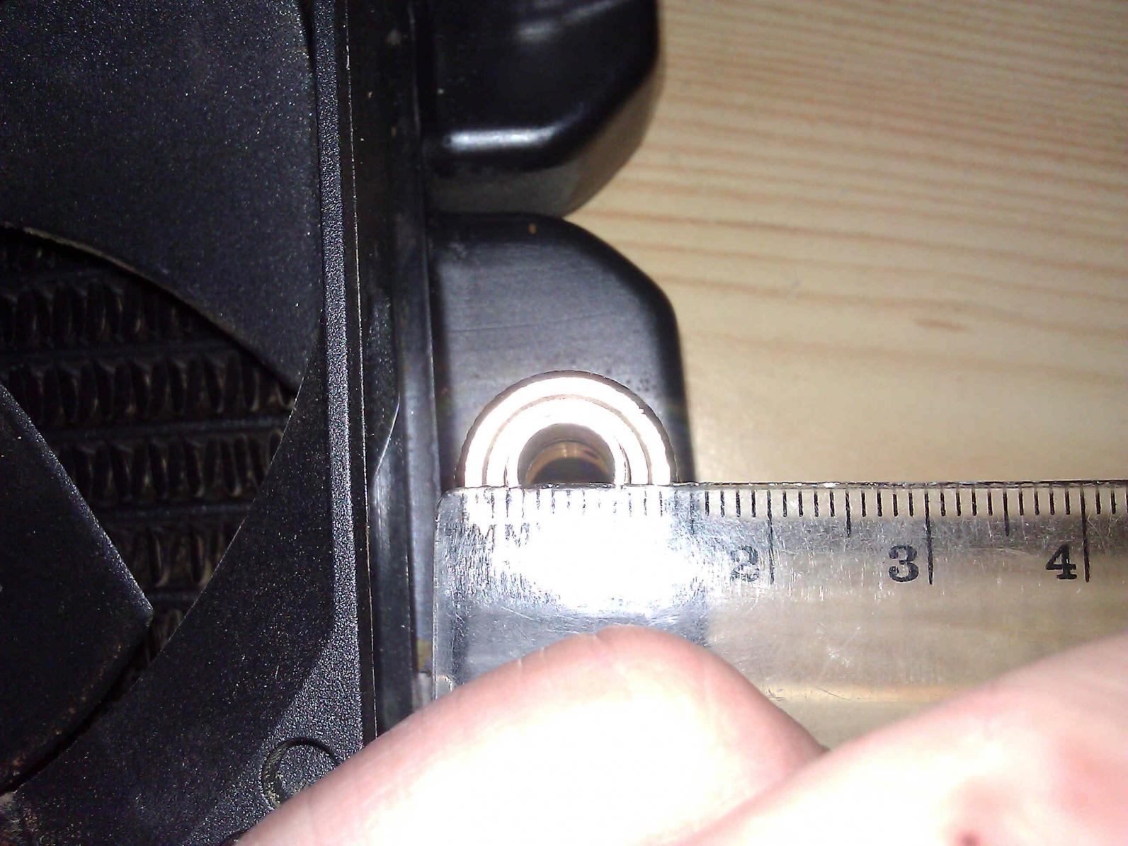

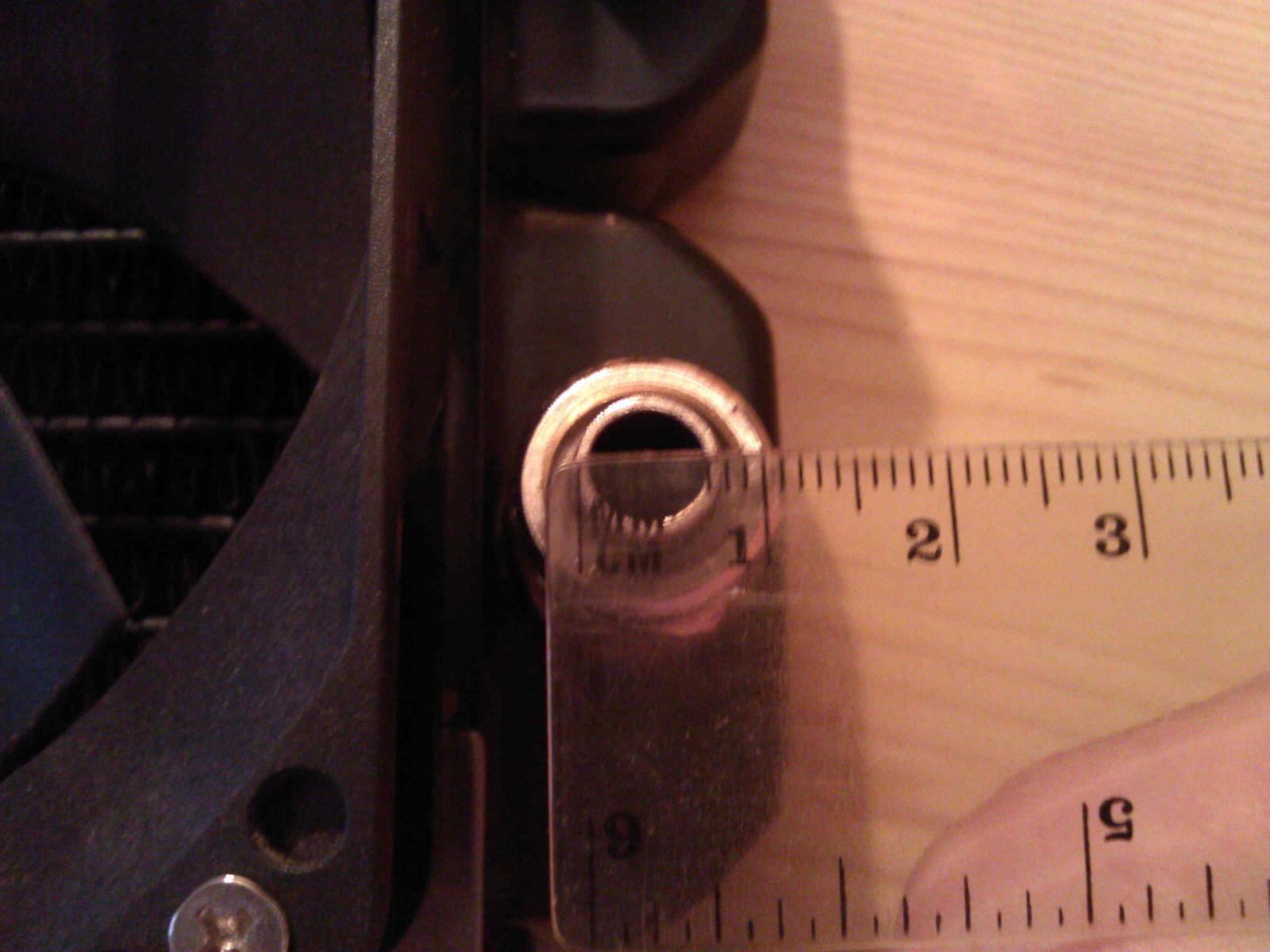

Ich bin mir nicht sicher wo ich genau messen muss. Ich habe nochmal 3 Bilder gemacht (siehe Anhang). Welchen Schlauch brauche ich?
Nochwas: Ich habe die drei Lüfter einfach mal angesteckt. Zu hören ist eine Art "brazeln" bei allen 3 Lüftern, was denk ich ziemlich nerfig werden kann. Weis da wer nen Grund/Lösung?

Der Schlauch hat mit den Gewinden im Radi rein gar nix zu tun. Der Radi sollte G1/4" haben, ergo kannste jeden Anschluss/Tülle für beliebigen Schlauch nehmen. So ausm Bauch raus würde ich sagen, du hast da ne 10/8er Anschraubtülle.
Wo muss ich messen um herauszufunden obs 11/8 pder 10/8 is? Bei einer Tülle nur den Schlauch drüberschieben und dann mit der Mutter abdichten oder?
Kann/soll ich 11 bzw 10/8er nehmen oder sollte ich die Anschlüsse wechseln?
Du musst die Mutter ausmessen, alternativ nimmste Schlauch, bei dem lässt sich das Maß schneller bestimmen. Wenn der 10/8er ist und gut festgehalten wird von der Verschraubung, ists ne 10/8er Verschraubung. Wenn er rausrutscht ists ne 11/8er Verschraubung. und 11/8er ist schon ganz ok.
Ok, habs gemessen: ist 11/8er

-Die bratzel-Lüfter wurden durch 120er 1200upm Slipstream ersetzt runtergeregelt (=unhörbar).
