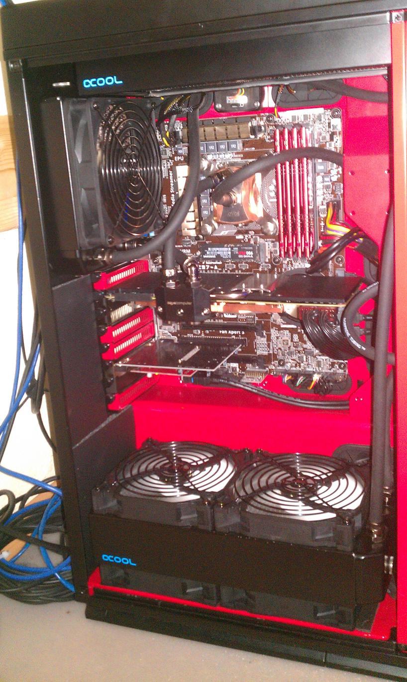

Mhm zum vergleich mein Setup im Primo:
4 Radiatoren:
1 x 420 (45mm Stark) im Deckel (Pull)
1 x 280 (60mm Stark) im Boden (Push / Pull)
1 x 240 (30mm Stark) in der Front (Push)
1 x 140 (45mm Stark) hinten (Push)
Gekühlt wird:
1 x Intel i7 4790k
1 x Nvidia Titan Black
Wassertemperatur pendelt sich bei Prime + Furmark (zusammen) bei 12 Grad über außentemperatur ein (Lüfter laufen alle auf 450 U/Min)
