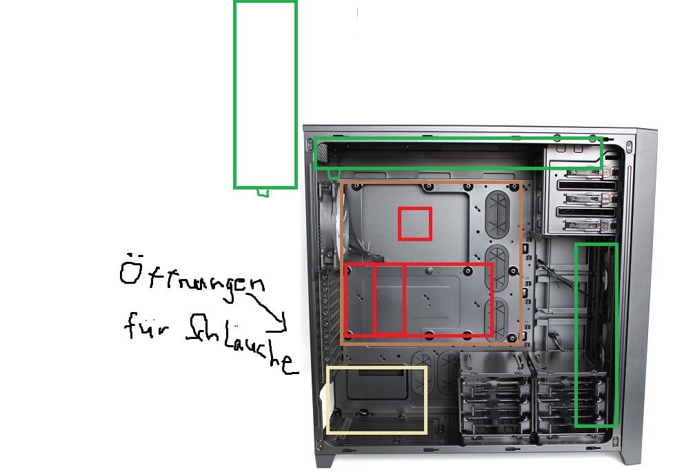

Es sieht ungefähr so aus: (Ja ich weiß wunderschön und so :d )
Rot = CPU- & Grafikkartenkühler+Brücke
Grün = Radiatoren
Braun = Mainboard
Beige? = Netzteil
Wo die Anschlusse von den 360er und dem Monsta sind hab ich auch mal gezeichnet nur beim G-Changer bin ich mir nochnicht sicher aber da könnt ihr mir sicher helfen :d
Jetzt gibt es bei mir folgende Probleme:
Wo soll die Pumpe und den AGB anbringen?
Wie soll ich es verschlauchen damit es am besten aussieht?
Was ich schonmal sagen kann ist:
Den Monsta kann ich leider nicht wo anders hinbauen aufgrund von Platzproblemen.
Ich hatte früher in der WaKü den gleichen AGB aber nur die 150er Version, welche aber Probleme bereitete, da sobald man die Pumpe auf über 3000 RPM gedreht hat im AGB aufgrund des zu geringen Platzes Blasen entstanden sind und somit Luft ins System gelangt ist.
Ich freue mich schon auf eure Antworten.

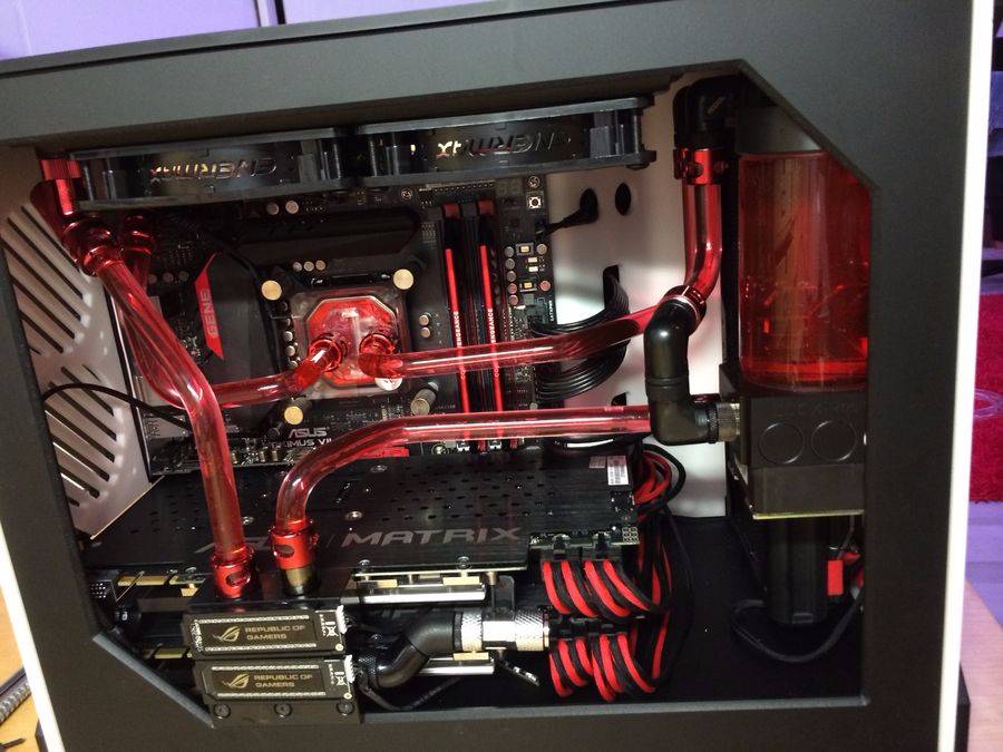

Wenn es gut aussehen soll, würde ich grundsätzlich auf Schläuche verzichten und Hardtubes nutzen... Hab ich auch gemacht...
Guckst du"!
