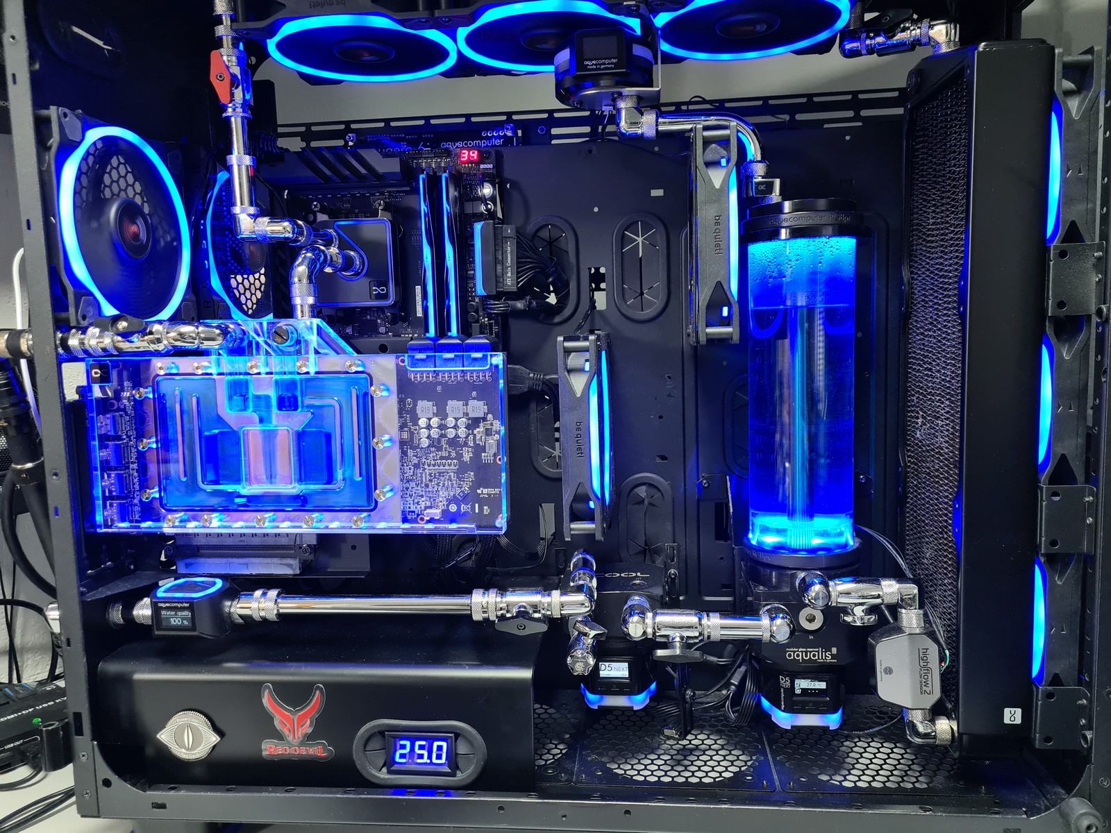

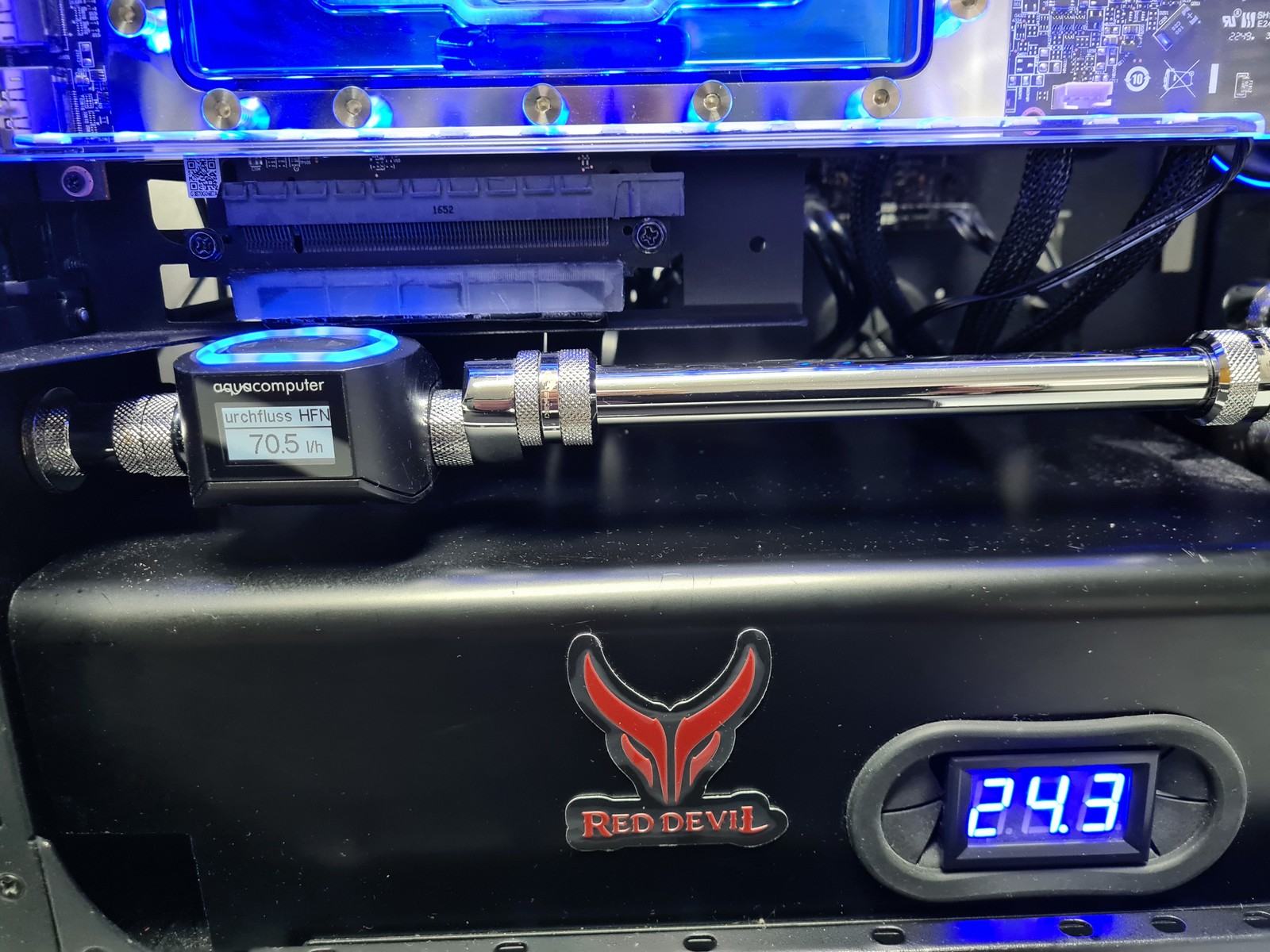

so ich habe auch zugeschlagen und mir einen 7950X3D zugelegt und verbaut. Der Vorgänger ein 7950 X soll in ein anderes Gehäuse oder wird verkauft. Das muss ich mir noch überlegen. Bei dieser Umbauaktion habe ich dann auch wieder den CPU-Kühler gewechselt von Bykski auf ac Core1. Um den X3D zu testen, habe ich die Kühlung gebrückt und nur 2 420er intern laufen lassen.
Stromlos bis auf die beiden Pumpen die auf jeweils auf 35% Leistung gestellt und dann auf Dichtigkeit des Kreislaufes geprüft. Alles Dicht, also Strom drauf. Mein HFN zeigte bei 35% Leistung der Pumpen ca. 70l/h an. Bei einer Raumtemp. von 25°C zeigte mir Aida64 eine CPUtemp. von 33°C im Idle an.
Dann habe ich Breakpoint gestartet. Hier ging es beim Start bis auf bis auf 70°C, fiel dann aber auf 51°C zurück und blieb dort auch. Alles bestens, also Rechner fertig bauen. Mora und Beleuchtung wieder anschließen usw.
Dann meinte Microsoft plötzlich, weil neue Hardware gefunden wurde müsste ich beweisen das ich auch der bin, der alles angemeldet hat und schickte mir einen Code an eine E-Mailadresse die ich schon lange nicht mehr hatte. Hat lange gedauert bis ich das wieder auf die richtige Bahn brachte. Also durch gestartet und schon kam das nächste Problem.
Mein Durchfluss hat sich von ca. 70l/h verabschiedet und ist auf 40l/h gefallen. Ich habe nur den Mora in den Kreislauf mit eingebunden, sonst nichts am Kreislauf geändert. Also überprüft, ohne Mora ca 70l/h mit Mora ca 40l/h mit 35% Leistung. Auch nicht schlecht, bremst der Mora so viel Durchfluss?? Egal, die Leistung einer Pumpe auf 60% erhöht, bin ich jetzt bei 87l/h. werde die eine noch etwas drosseln dann passt das wieder.

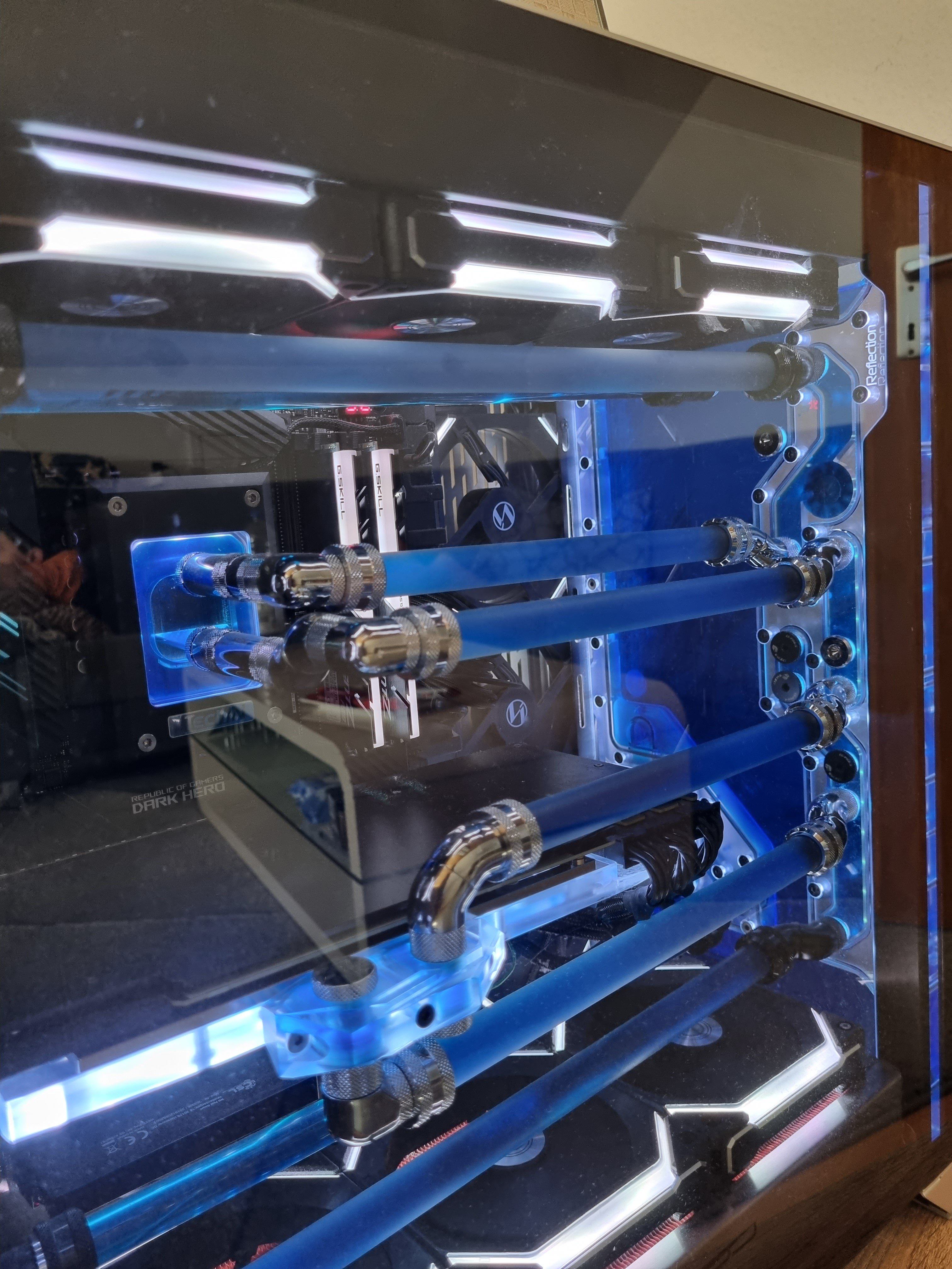

Ich wollte mal mein anstehendes Projekt vorstellen. (lange hier nicht mehr aktiv gewesen :oops:)
Momentan gibt es leider nur CAD-Fotos, aber ich hoffe man bekommt einen Eindruck von meiner ersten Custom 😅

@Gouda88
Ja genau so meinte ich das. Halt solche "klassischen" Fittings mit ihren großen Radien, statt den kompakten EK Fittings. Mit zwei aneinander geschraubten 45° Fittings kannst du Höhen- und WinkelOffset zur Distroplate in beliebiger Größe gleichzeitig ausgleichen. WinkelOffset ist bei deinem Design ja nicht notwendig, aber mit einer Verlängerung zwischen den beiden 45° Fittings, könntest du den Abstand zwischen Verrohrung und Lüfter vergrößern, auch ohne neue Gewinde in deine Distroplate schneiden zu müssen.

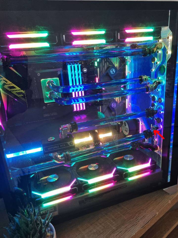

Ich hab wieder umgebaut, so schauts aktuell aus bei mir😁
Ich würde zwischen die beiden silbernen 45° Fittings(roter Pfeil), noch eine passende Verlängerung dazwischen schrauben, damit auch das Rohr richtig parallel zu den anderen Rohren verläuft.
Bei den vier schwarzen aneinander geschraubten 45° Fittings darunter(schwarze Mamba), würde ich auch die beiden mittleren 45° Fittings gegen eine gerade Verlängerung tauschen. Dafür muß das Rohr dann aber wahrscheinlich auch wieder etwas länger werden.
Ich wollte eigentlich komplett umbauen, Board, CPU und RAM, aber momentan fehlt mir Zeit und Lust dazu.
den Fitting beim roten Pfeil würde ich nicht ändern. Auf der anderen Seite vom Rohr ist jedoch ein mehrfach drehbarer Anschluss, der sehr hoch baut. Den würde ich mit einem Winkel tauschen und dann sollte die Höhe passen.
Insgesamt ist es etwas unglücklich, dass kein einziger Port der Distro zur Hardware passt.

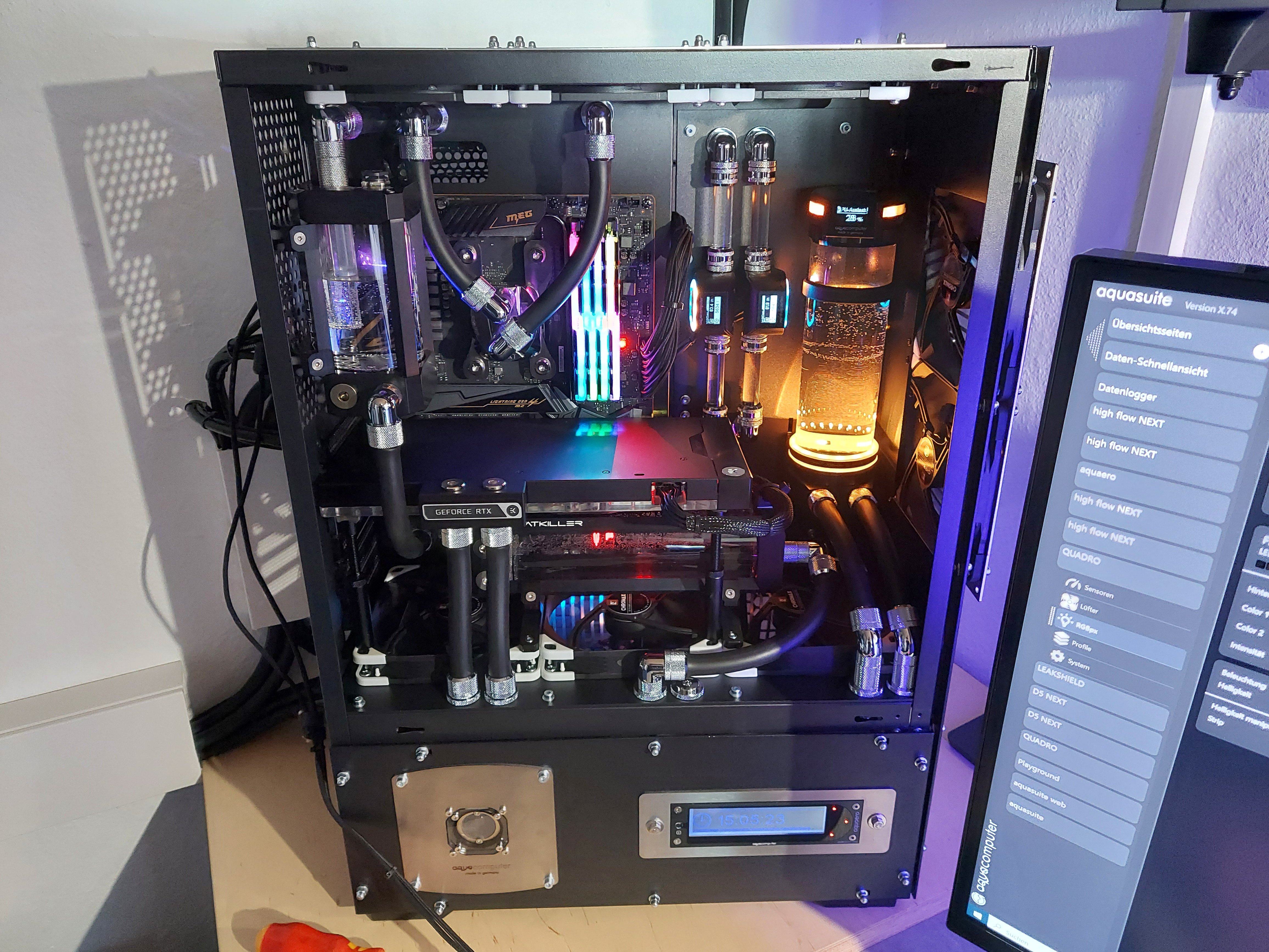

Sind wohl zwei Kreisläufe?

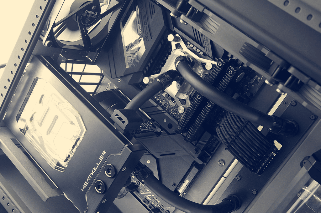

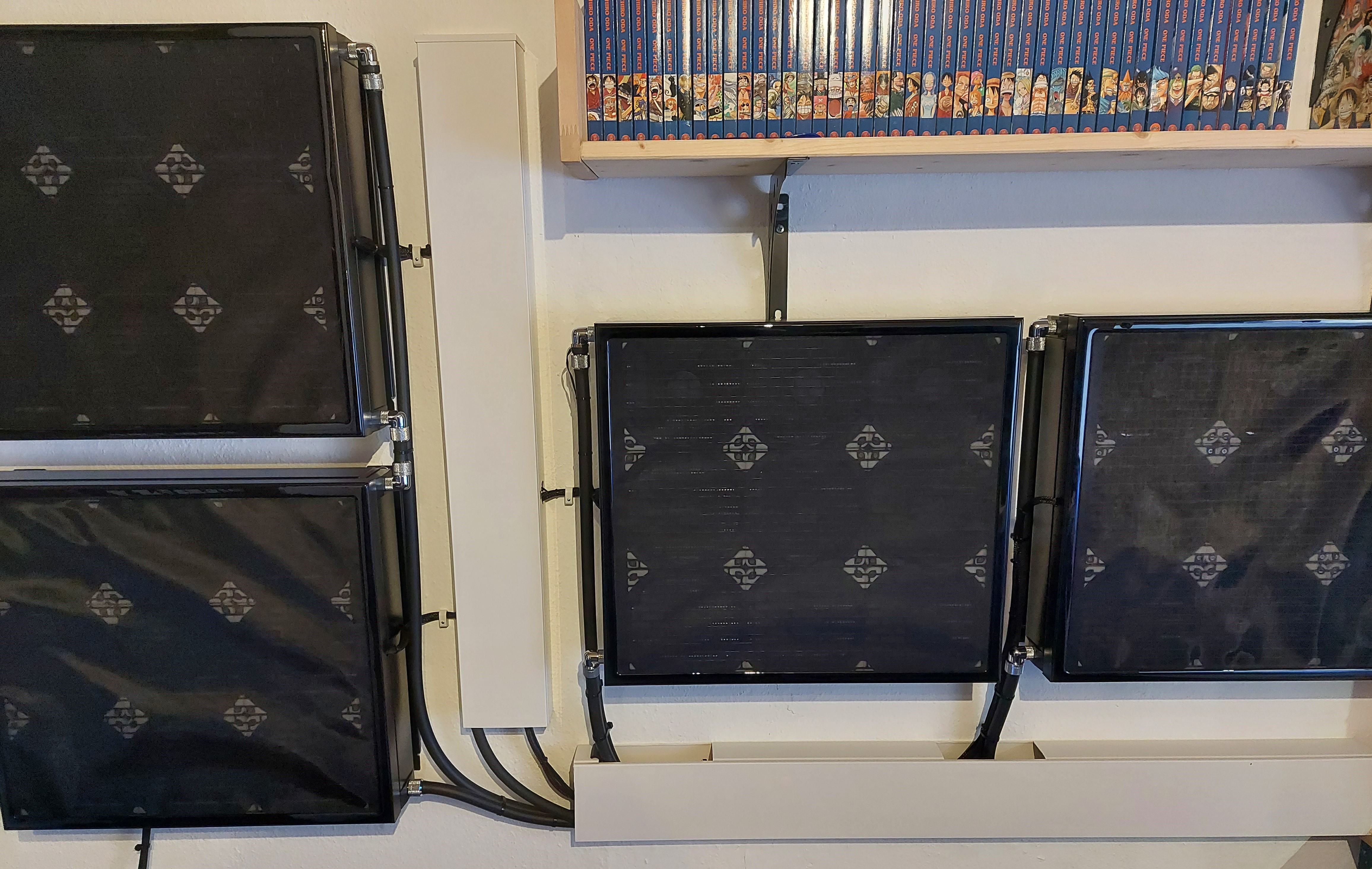

Sind zwei getrennte Kreisläufe: Der Ultitube AGB gehört zum CPU-Kreislauf. Die beiden Heatkiller AGBs gehören zum GPU-Kreislauf. Warum der GPU-Kreislauf zwei AGBs hat? Die beiden AGBs lagen bei mir schon eine Weile herum und sollten endlich mal zum "Einsatz“ kommen (Überschüssige Komponenten verbauen). In der sog. "Radiatoren-Kammer“ des Gehäuses sind 2 Ultitop dual D5 Messing Töpfe, 4 - D5 Pumpen und zwei weitere HF Next verbaut. Der Rechner besitzt keine internen Radiatoren (Ich weiß, dass die Filter Kühlleistung kosten … wohne in einem staubigen Altbau).

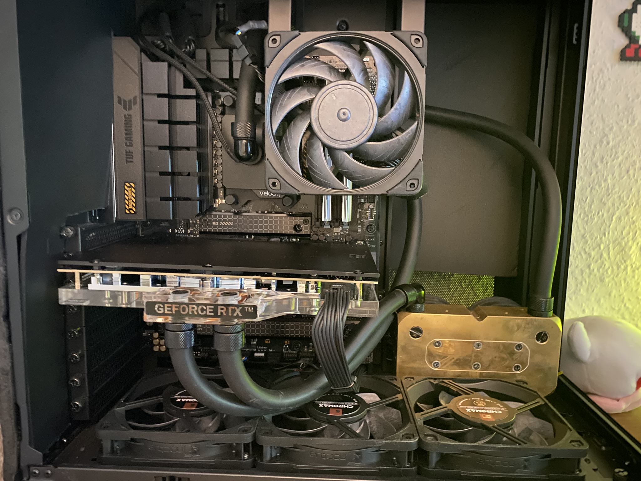

Ich bin auch etwas weiter gekommen mit meiner Box, eine Platte hab ich allerdings verbohrt... diese muss ich jetzt nochmal neu bestellen.
Pumpenkühler sind jetzt alle schwarz, die vielen Temperatursensoren sind raus und schwarze Alphacool-Stopfen dafür rein.
Die Rückseite ist nicht sonderlich schön, erfüllt aber seinen Sinn und Zweck. Wie der Rest wird zeige ich sobald es verbaut ist.

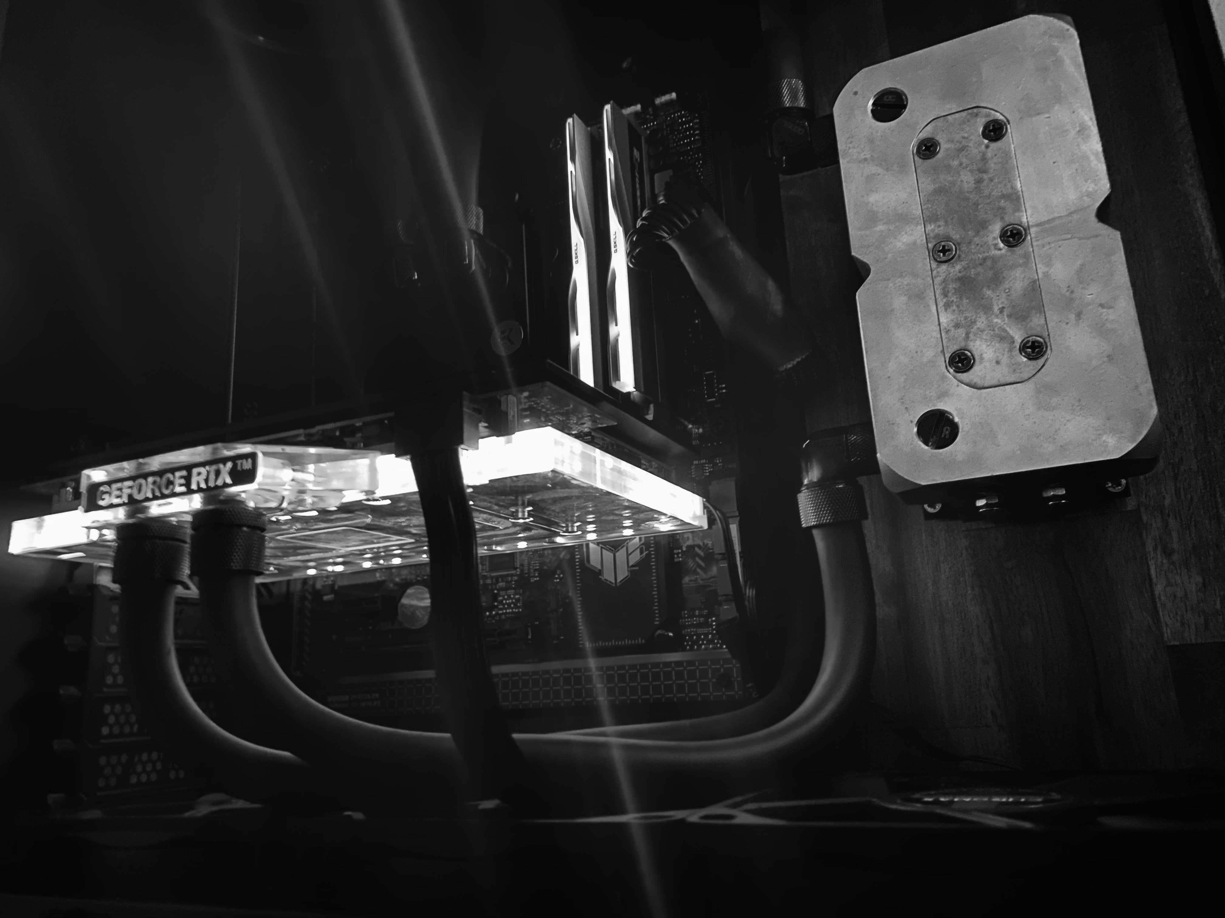

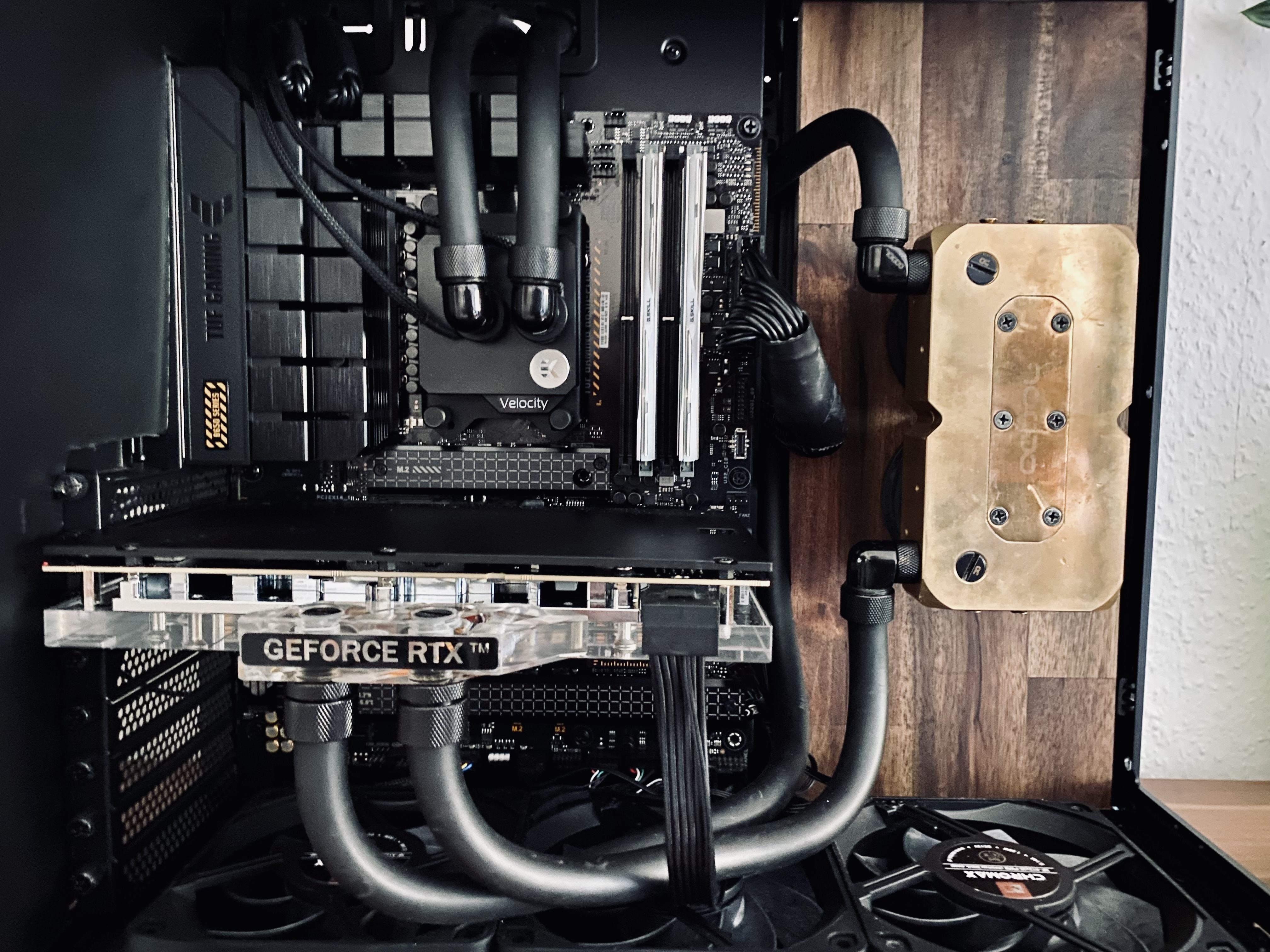

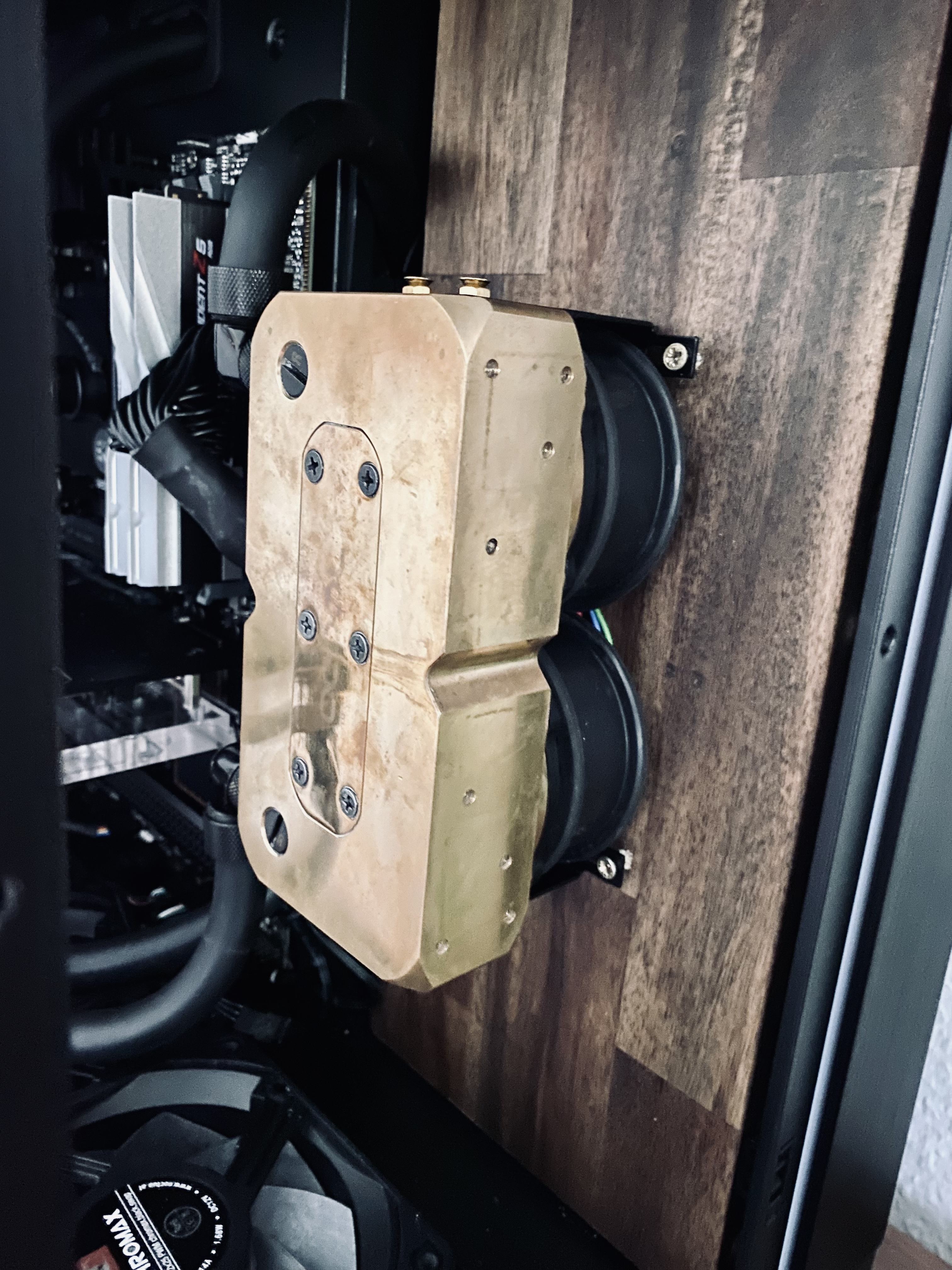

Kleiner Umzug des Messing Tops.
Vorher:
Und nachher. Hat was denke ich :)
Gefällt.

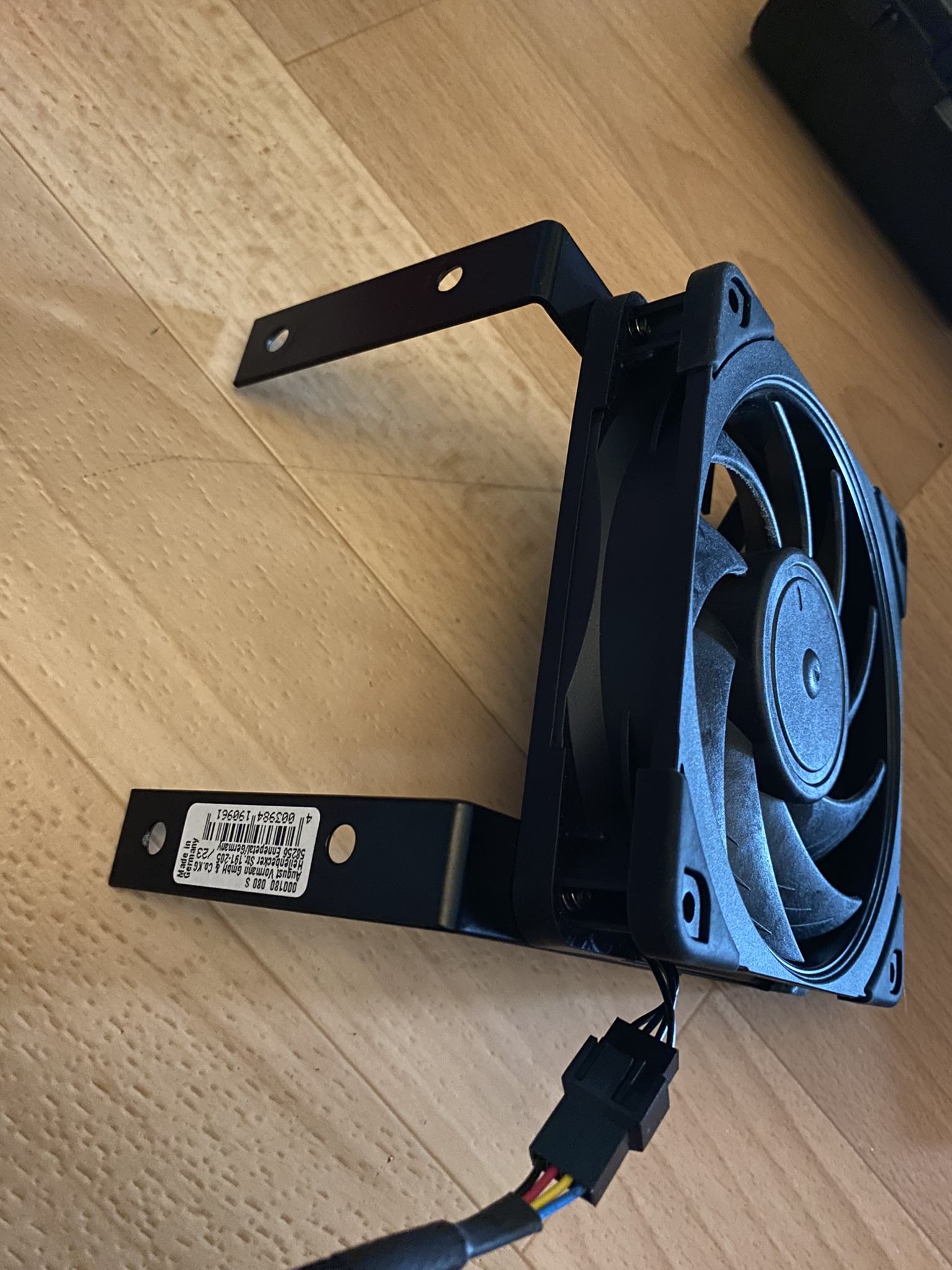

@minimii
Ja das sieht sehr gut aus.
Btw. wie genau hast du den Noctua Lüfter über dem RAM befestigt?
