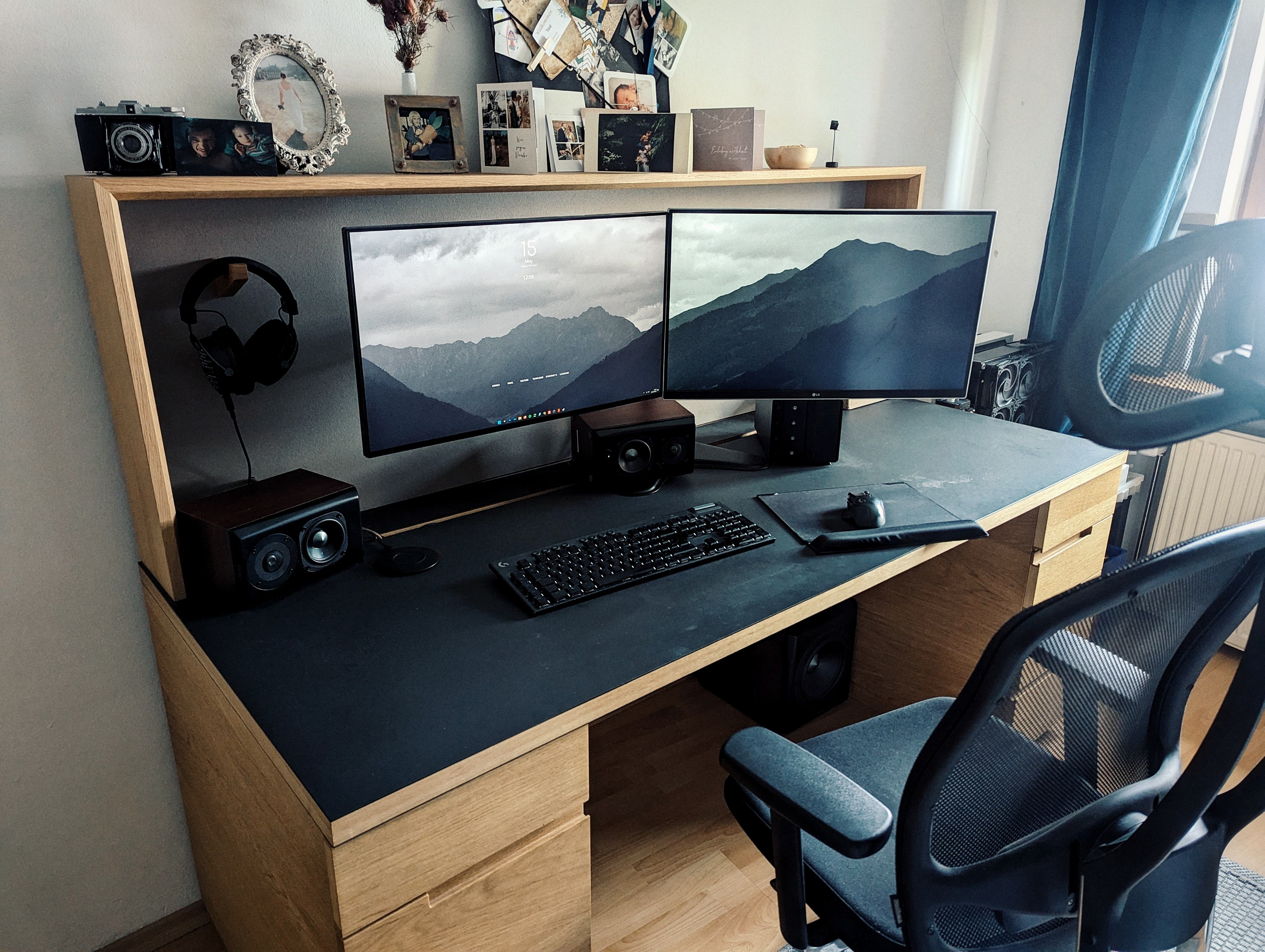

Im Bezug auf meinen letzten Post, hier der Grund warum mir das Aussehen im Rechner nicht ganz so wichtig ist:
Hinten im Eck sieht man einen der beiden moras, der Rechner steht unten links im Bild im Schreibtisch verbaut.
ich finde deine Schubladen würden sich sehr gut für ein Bastelprojekt machen ;D

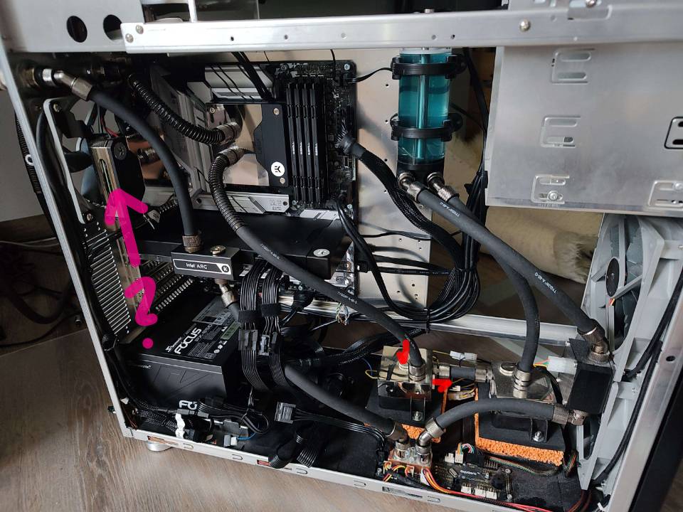

Wie man unschwer erkennen kann, hat das Gehäuse weder ein Fenster noch dient der Rechner zu Show-Zwecken, daher kein besonderes Augenmerk auf Schlauch- oder Kabelmanagement. Wollte euch bei der Gelegenheit trotzdem mal ein Foto zeigen :bigok:
Zwei DDC auf Shoggy und Schlauch dazwischen. Lecker!
Was ist das vor dem Hecklüfter? Ein Radiallüfter für die IO-Shield Kammer?
Bei der zweiten Pumpe, hätte ich den zentralen Zulauf und den nicht abgeknickten Ablauf benutzt, so wie du es auch bei der ersten Pumpe gemacht hast. Wenn Optik eh keine Rolle spielt, würde ich auf die 10%... mehr Durchflußmengen nicht verzichten.
Und den Aquaero WasserKühlkörper hätte ich zu Gunsten des Durchfluß im gesamten Kreislauf auch eingespart. Ein simpler LuftKühlkörper reicht doch da völlig aus. Zumal der ja auch ich direkt im Luftstrom des FrontLüfters liegt.
Jepp, die beiden stammen noch aus den Anfangszeiten (Sockel 1366) und tun seit schätzungsweise 10 Jahren ohne jeden Fehler ihren Dienst :)
Das vor dem Hecklüfter ist der Controller vom EK Delta² TEC-Kühler auf der CPU: KLICK
Danke dir fürs Feedback bezüglich der Verschlauchung. Ich kann nicht mehr sagen, warum ich das damals so gemacht habe, die beiden Pumpen und der AGB hängen seit ewigen Jahren unverändert im Gehäuse. Da ich beide Pumpen über das Aquaero in der Drehzahl steuere, zuzüglich die 9 Lüfter am externen Radiator und die drei internen Lüfter, ist der Wasserkühler auf den Endstufen gar nicht verkehrt, die werden sonst gut warm :)
Hinsichtlich des Durchflusses habe ich mit beiden Pumpen auf 35% Leistung (~1800upm) knapp 100 L/h, auch hier wieder mit externem 1080-Radiator. Das langt dicke und mehr Durchfluss bringt bekanntlich kaum etwas...

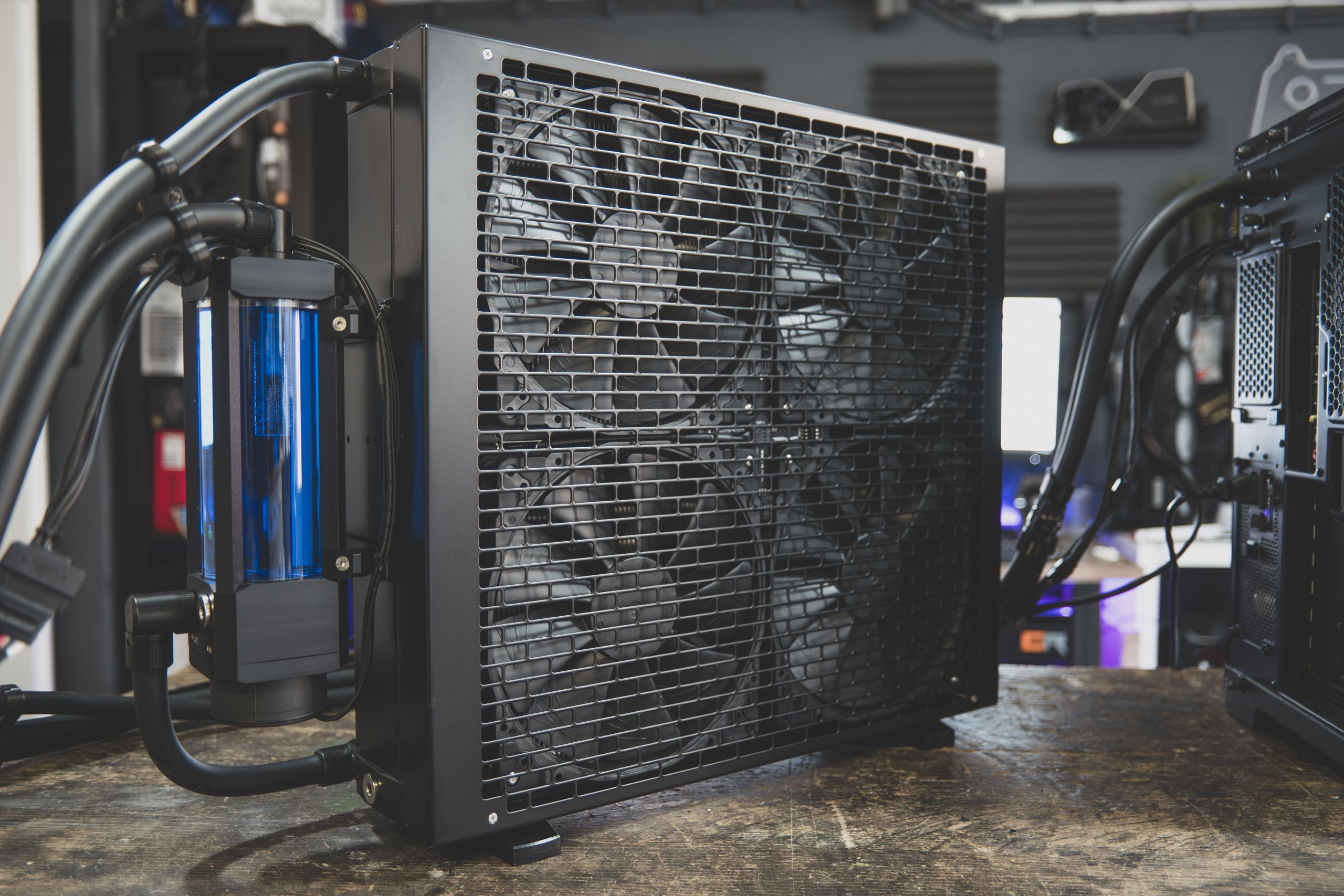

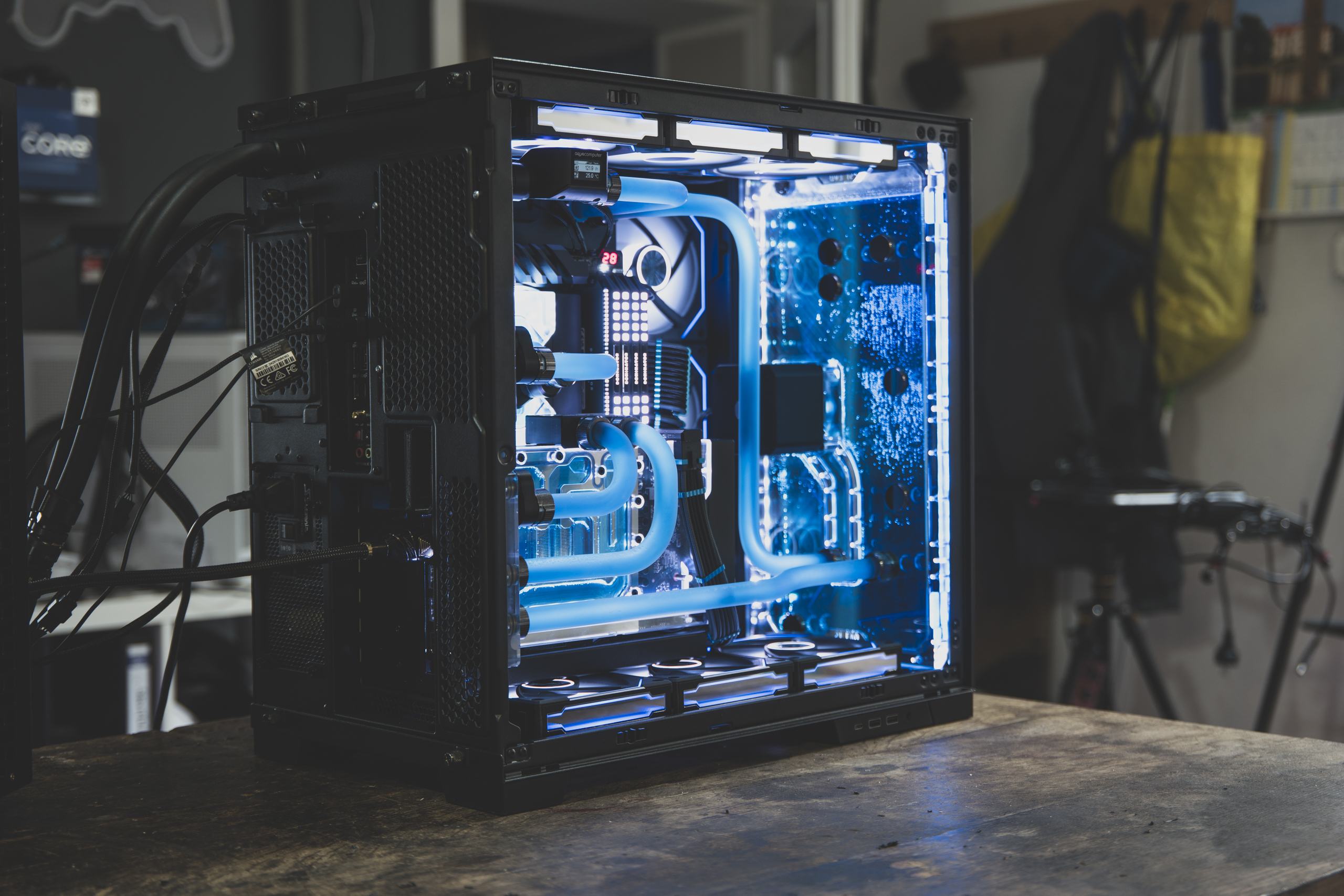

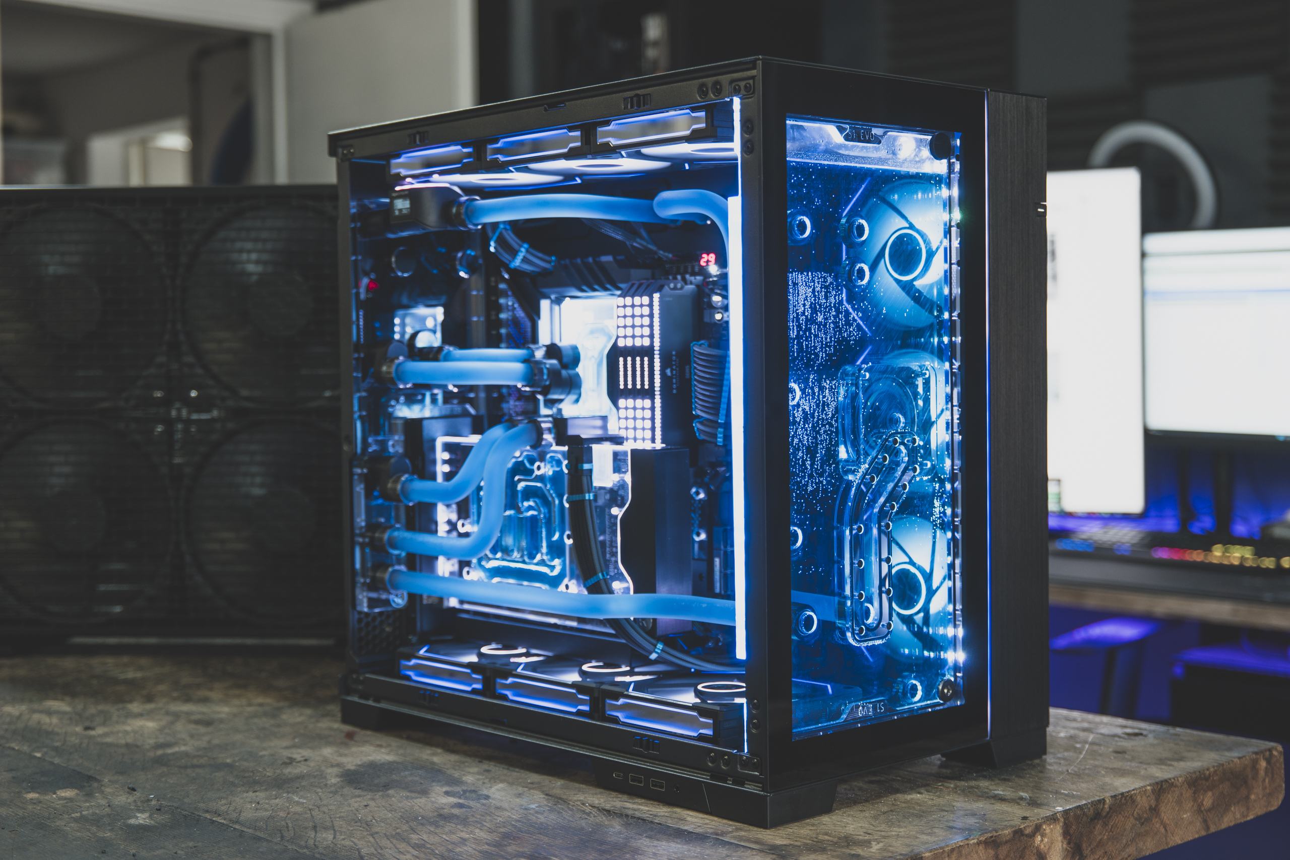

MO-RA Dynamic EVO Build Bluefin :)
LianLi O11 DYNAMIC EVO Gehäuse
ASUS ROG STRIX CROSSHAIR HERO X670
CPU AMD Ryzen 7800X3D
GPU ASUS RTX 4080 TUF
RAM 64GB Corsair Dominator Platinum DDR5 6000MHz
PSU Seasonic 1000W Prime Netzteil
2TB Samsung M.2 SSD 980 PRO
Cablemod ModMesh Custom Kabel
9x 120mm LianLi uni SL-INF Lüfter
EK Waterblocks Velocity 2 CPU Kühler
EK Waterblocks Vector 2 ABP GPU Kühler
EK Waterblocks Torque Fittings und Offsetadapter
2x EK Waterblocks D5 Pumpe
Stealkey Customs EVO SET S1 + D3 Distributionplate
Koolance QD3 Schnellverschlüsse
16mm Frosted Hardtubes
Watercool MO-RA 420 mit Gitter und Heatkiller Tube 150 D5
4x 200mm NF-A20 Noctua Chromax Black Lüfter
speziell entworfene 3D gedruckte MO-RA Schlauchklemmen mit integrierter Kabelführung
