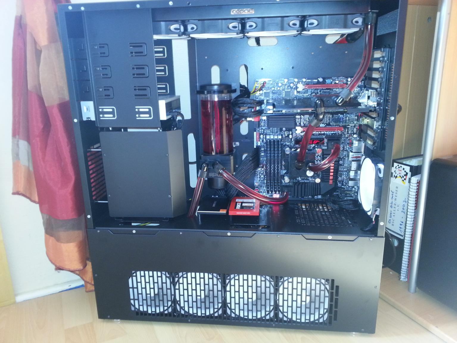

Ich hatte noch aus dem Montageset von der Corsair H100 die Doppelgewindebolzen,und dachte mir die kannst bestimmt nutzen um die SSD´s zu montieren.Zumindest so das die Anschlusskabel passen,und nicht gequetscht werden.

@ Hi Jippchen,
sieht gut aus!
Hahst du unten 2 Radiatoren drin oder nur einen und wie lässt du die Lüfter laufen?
Der oben an der Decke hängt läßt raus?
Ich habe unten ein 480 Radi 45mm dicke,die Lüfter laufen auf 5V und blasen auf den Radi.
Oben ist ein 480 Slim mit 30mm dicke,und da laufen die Lüfter auch mit 5V,und ich drücke die Luft durch den Radi nach draussen.
Ich hatte zuerst unten beide Radis,doch das war mir zu eng mit mit dem Kabelsalat.Und ausserdem hätte ich dann noch 4 Lüfter für oben gebraucht.
Ich habe mal nachgemessen,und habe von der Oberkante AGB bis zu den Lüftern oben noch rum 9 cm Platz.
Kannst du was zu den Temperaturen sagen?
Wie sind die im Gehäuse und das Wasser?
Habe das gleiche Gehäuse und möchte den oben Radi rein blasen lassen und hinten/vorne raus.
zu den Wasser/Gehäuse Temps kann ich dir nix sagen.Ich hab keine Messgeräte verbaut.
Ich kann dir nur sagen Temp auf GPU idel 24 max 40 Grad(Gtx 680 mit Ek Acetal Nickel.Cpu I7 3770K @Stock idel 33-35 Grad unter Prime 60 Grad.Werde vorne noch 2 14er Gehäuselüfter einbauen,und noch einen Luftstrom von vorne nach hinten ziehen lassen.
Ich glaube aber auch das bei den Grösse der Radis die Verbaut werden können die Richtung der Lüfter nicht viel ausmacht.
