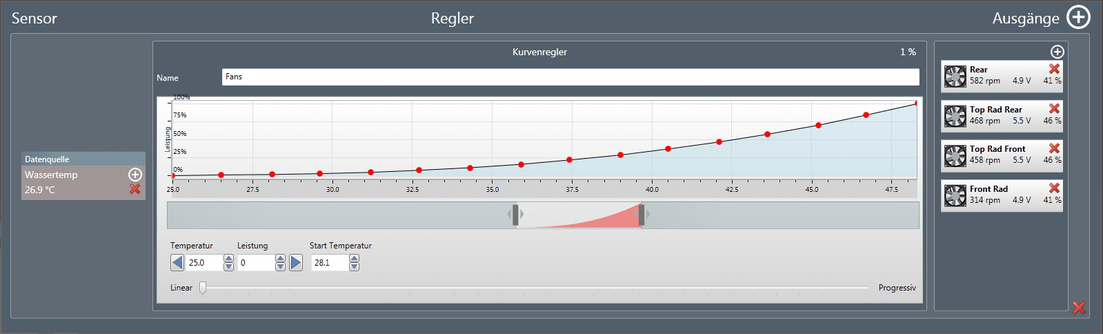

Gut danke! Meine Kurve sieht vor, dass die Lüfter ab 48 C auf 100 % laufen, das sollte also passen.
Womit regelst du denn deine Lüfter und was für ein Tempsensor benutzt du?
Und wie ist die Lautstärke bei 50%?
Wenn die Lüfter auf 50% laufen. ;-)
Also ob man sie da überhaupt schon hört oder warum du sie so stark runter regelst?! ;-)
Man hört die Lüfter schon etwas, allerdings sind sie auch bei 50% sehr leise.
Die Standardeinstellung bei der Aquero für die Lüfter ist ein Minimum von 35%, das habe ich einfach übernommen ;)
Ich hab die Lüfterkurve bei mir so gestaltet dass sie bei 33 °C Wassertemp erst anfängt (0%) und stark progressiv bei 45 °C bei 100% ankommt.
Die Minimalwerte für die Lüfter habe ich manuell ermittelt indem ich die entsprechenden Ausgänge am Aquaero so weit runtergeregelt hab bis die Lüfter stehen geblieben sind, 1-2 % drüber hab ich dann das untere Limit gesetzt (sind bei mir 30%) und den Haken bei "halte Minimalleistung" gesetzt.
Im Prinzip drehen die Lüfter bei mir nur unter Volllast gelegentlich minimal hoch aber die 35 °C Wassertemp knacke ich nie nennenswert. Ich kann natürlich nicht abschätzen wie sich das bei deinem System verhält, ggf. kann es Sinn machen bei knapper kalkulierter Kühlleistung etwas an der Kurve zu spielen aber für mich scheint das so ziemlich optimal zu sein, evtl geh ich mit der Anfangstemp sogar noch etwas höher.
Danke für das Beispiel!
Meine sieht im Moment so aus:
Beim zocken lande ich meistens im Bereich zwischen 35-38 Grad und die Lüfter drehen dann unter 60%. Das Ganze ist sehr leise.
