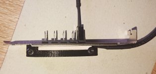

Das soll mal ne neue Durchführung für den externen Radiator/Pumpe/Steuerung werden (Strom), weiß auch noch nicht so genau, aber der Steckverbinder gefällt mir schon mal.

Ich habe für mein externen PWM-Hub, die von Netzwerkkarten genommen die Durchbrüche werden bestimmt zu groß sein, aber sehr stabil.
Ich baue das halt noch ne Nummer stabiler, weil ich immer Probleme mit Übergangswiderständen habe.
Wenn alle Lüfter gleichzeitig anlaufen setzt es mir die Pumpe zurück, habe paar Pufferkondensatoren eingebaut, das löst das Problem, aber geht auch schicker.

Kann mir nicht passieren da ich zwei solcher Hubs für insgesamt 10 Lüfter im Einsatz habe.
Ich habe das alles extern, Lüftersteuerung geht auf einen Verstärker (analog), der steuert dann 9 Lüfter an. Da pfeift nichts, sonnst würde ich das ja per PWM machen.
Der alte ST L165 leistungs OA packt das schon mit nem Kühlkörper...
