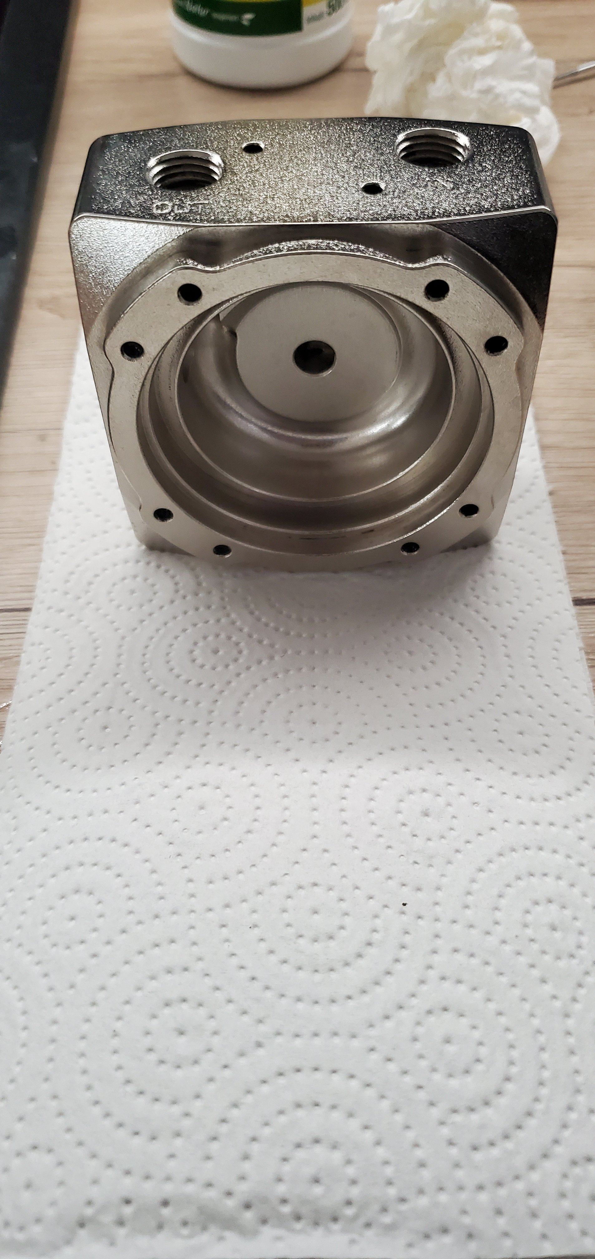

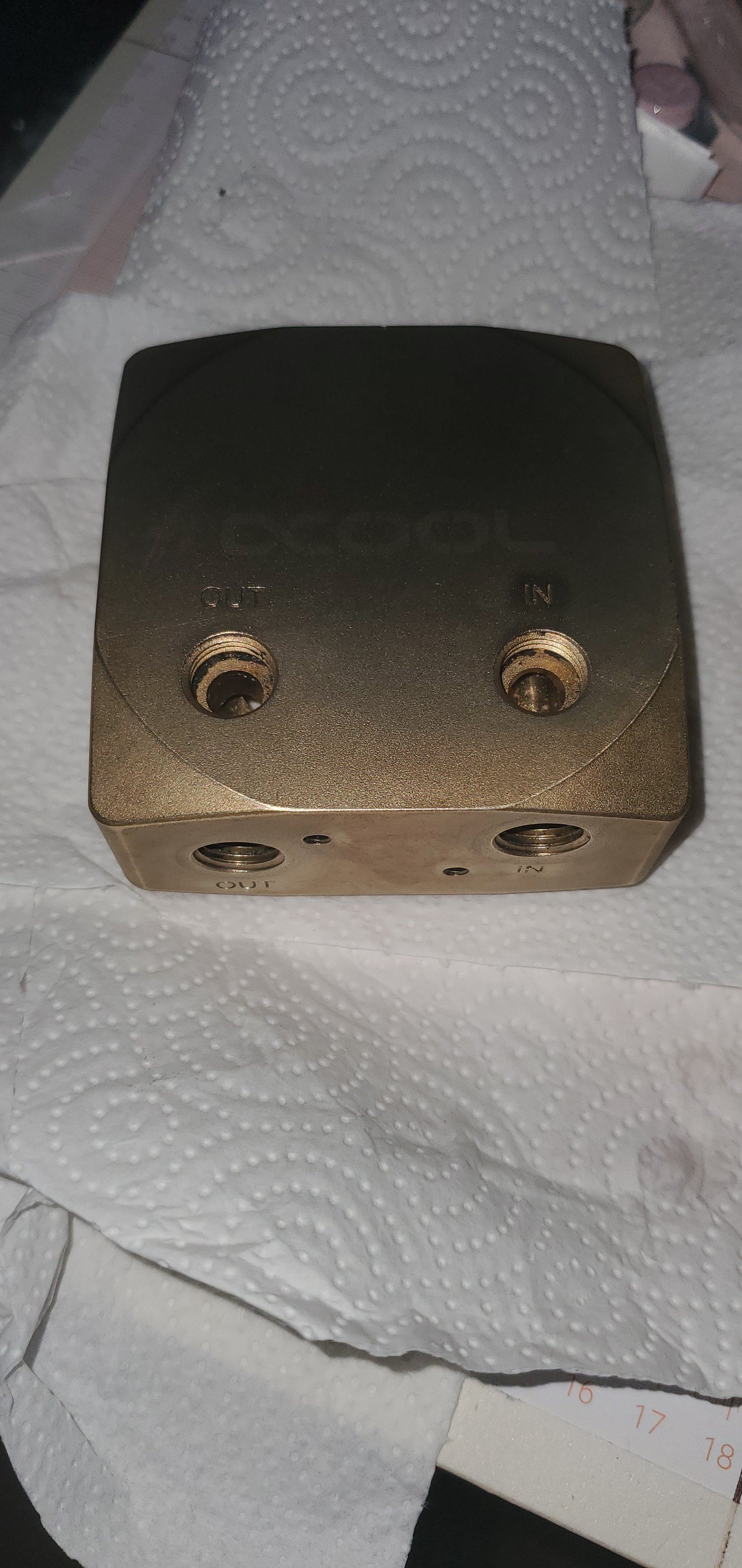

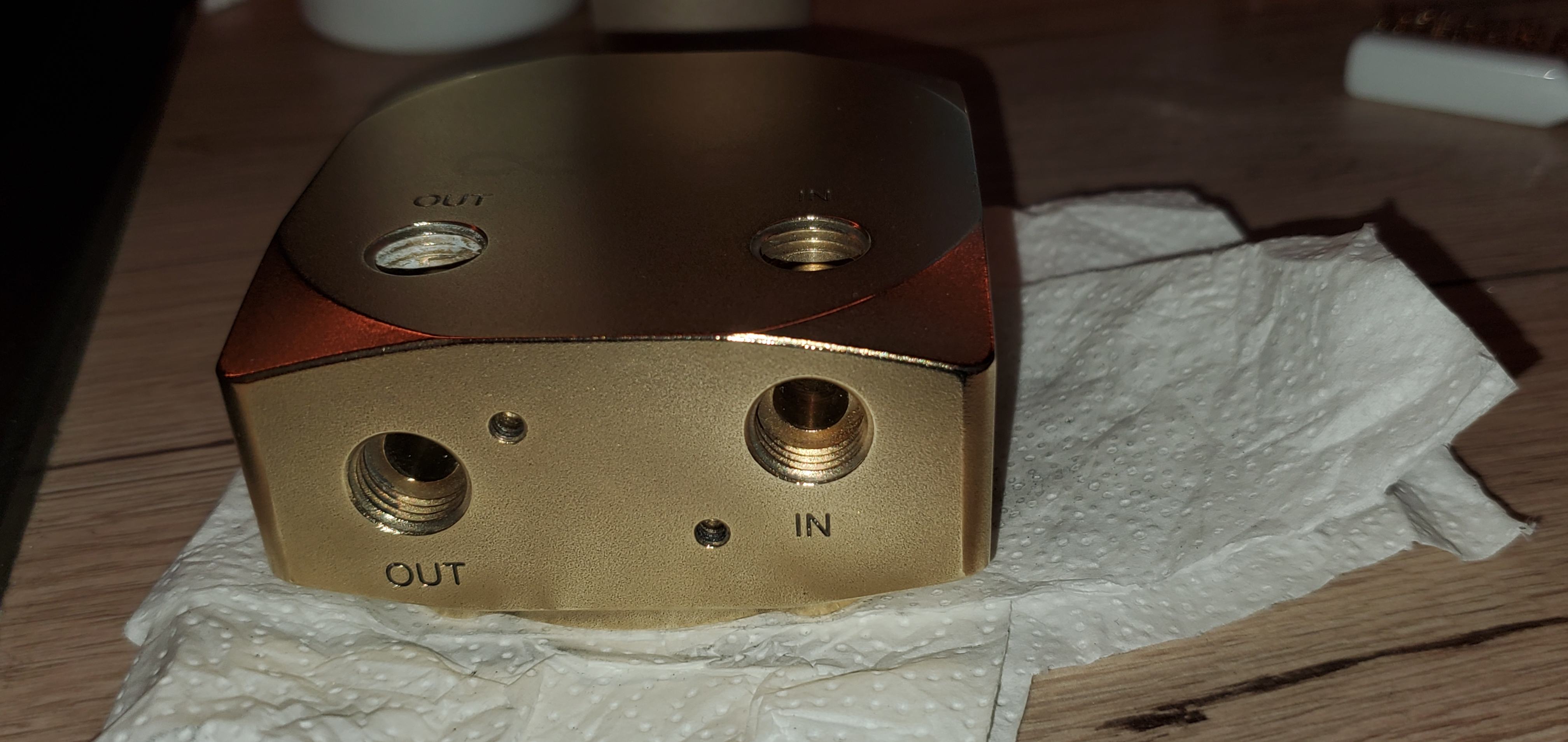

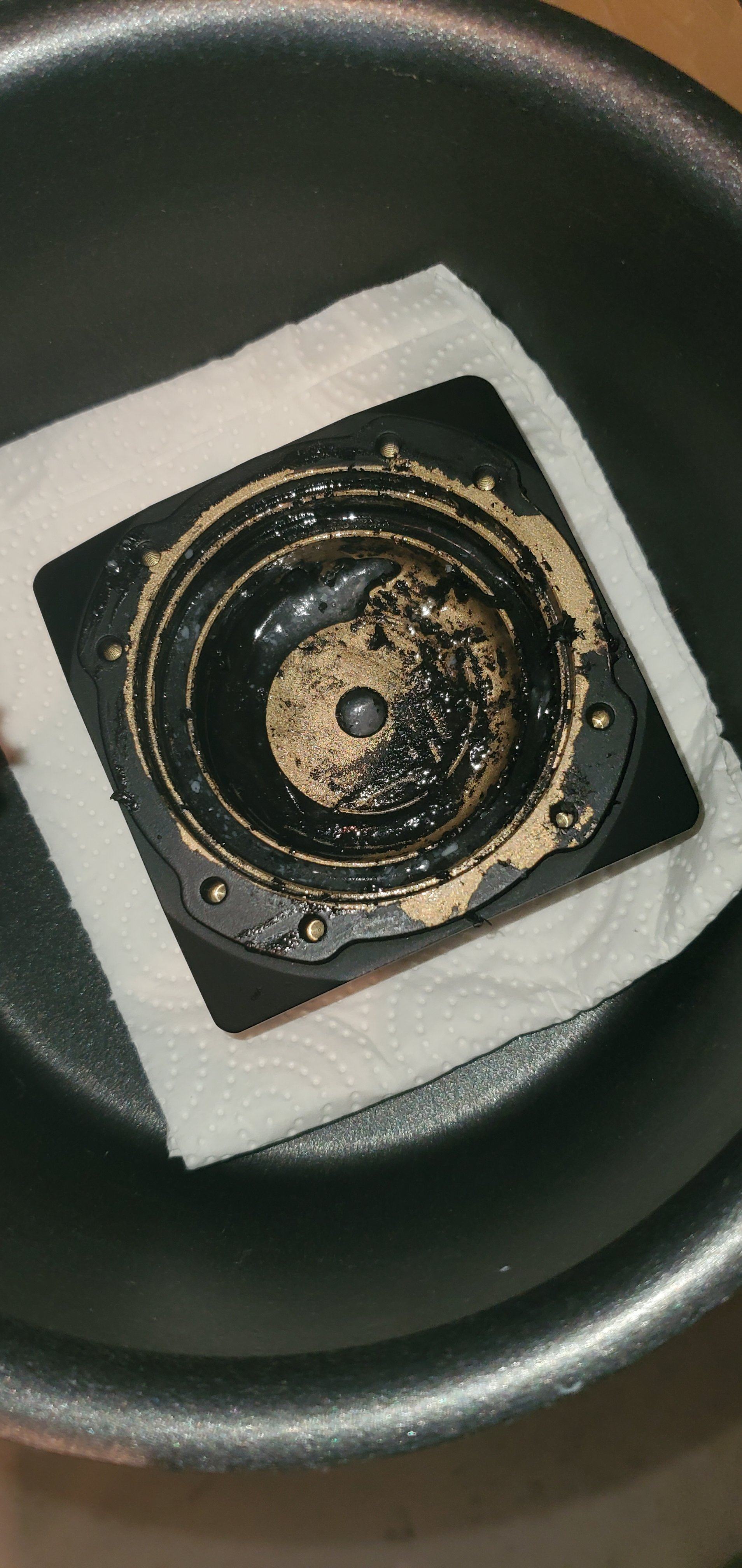

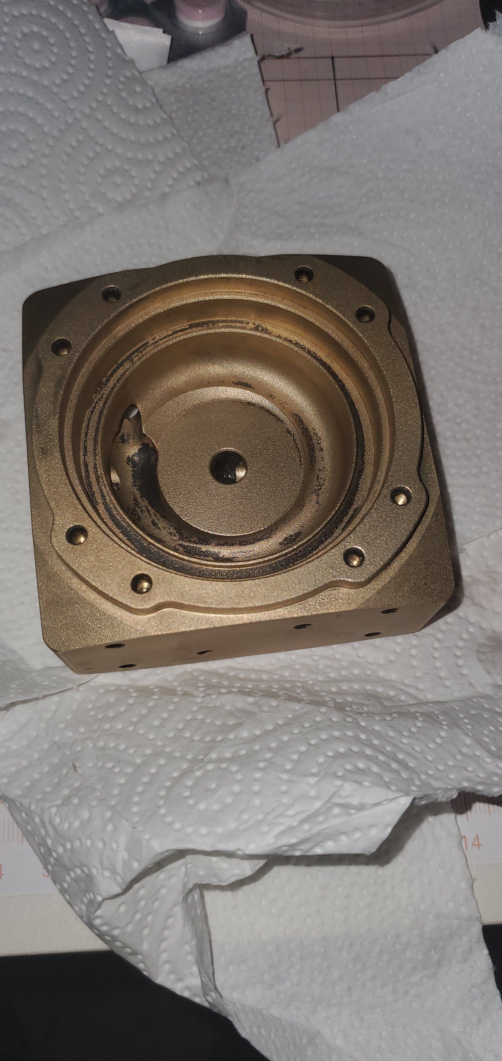

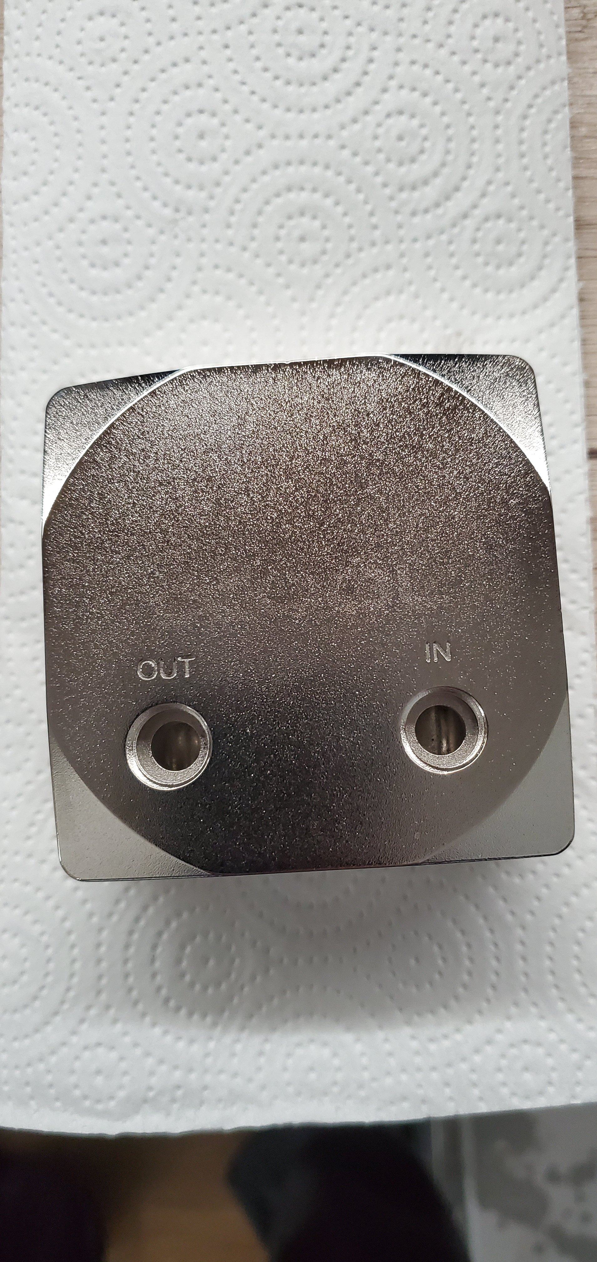

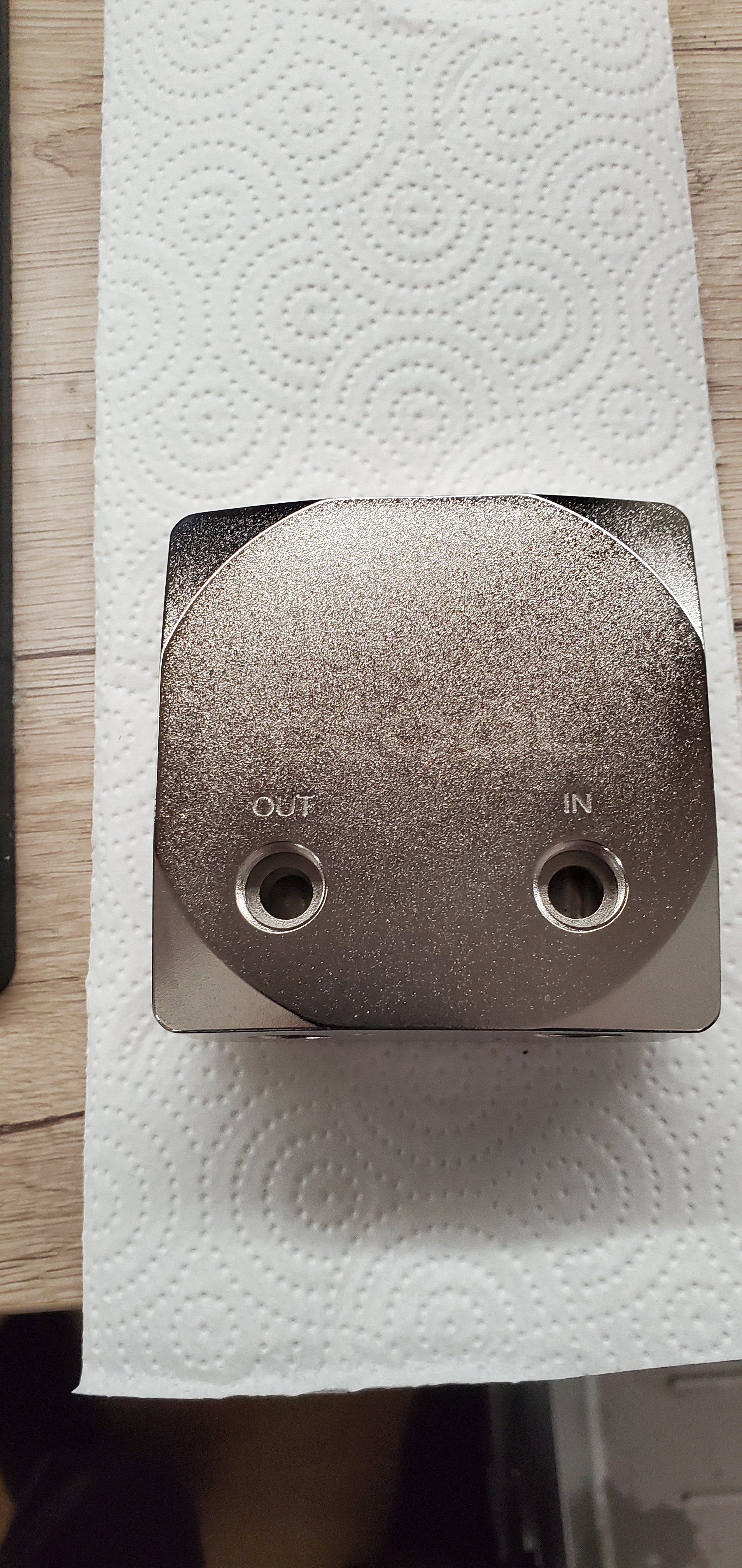

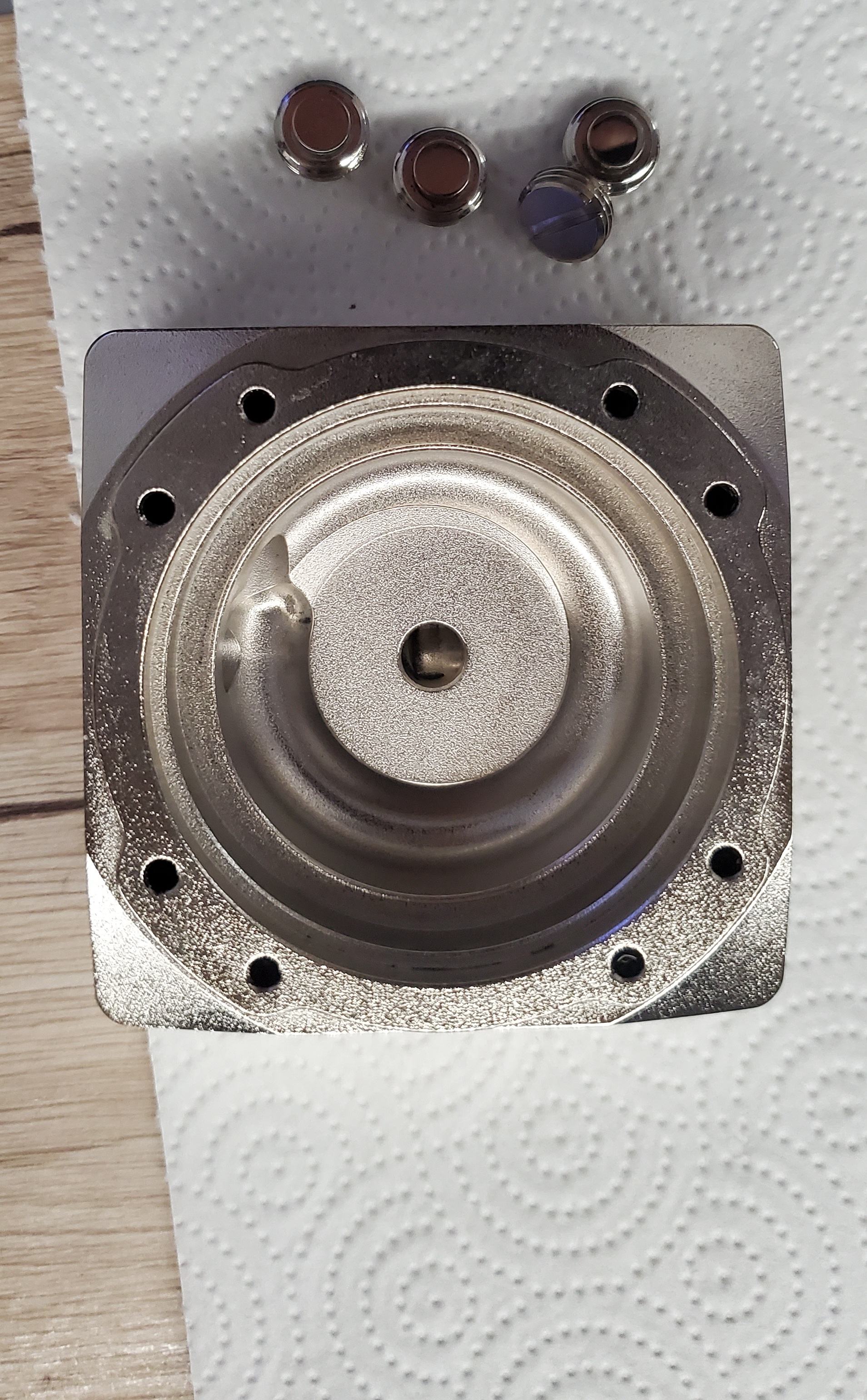

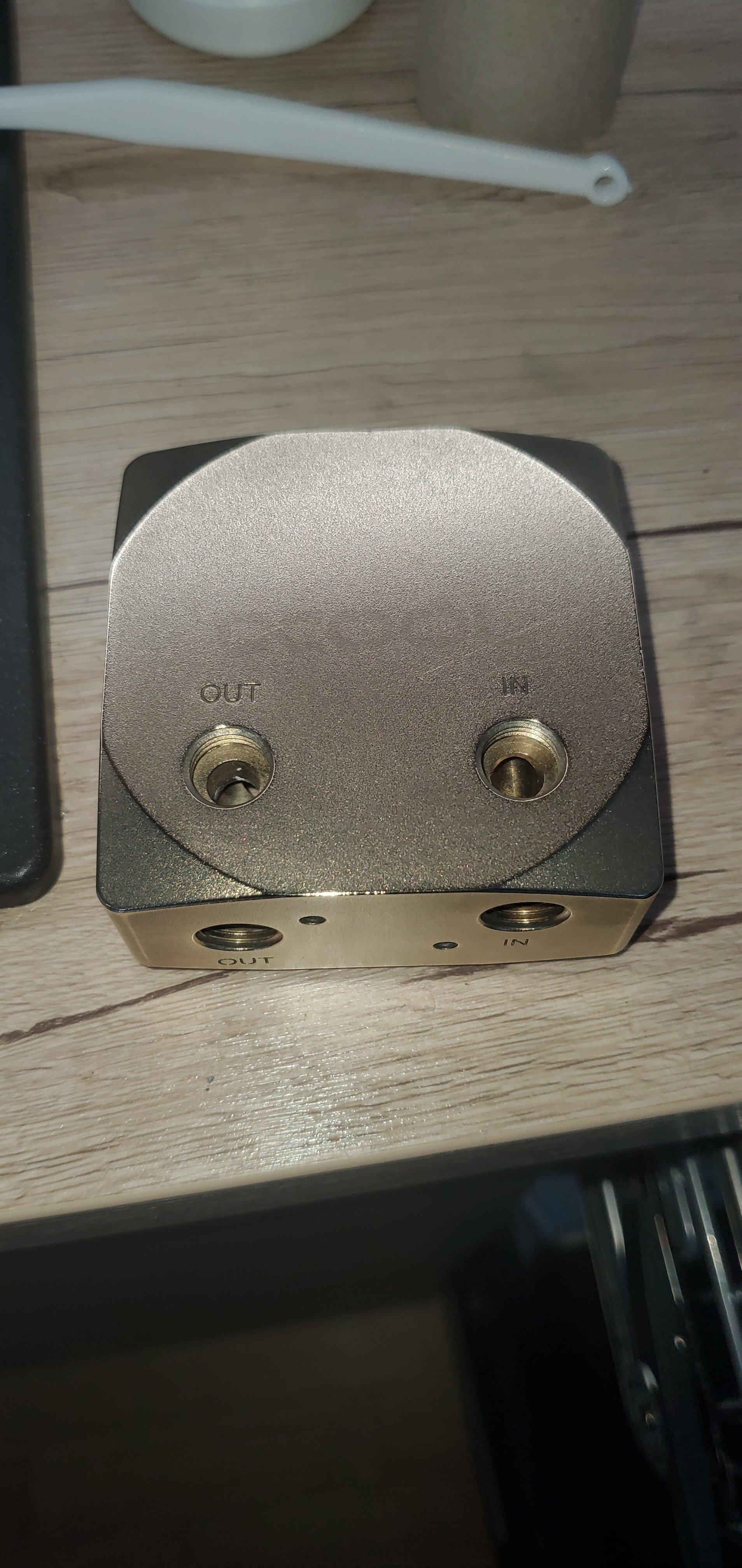

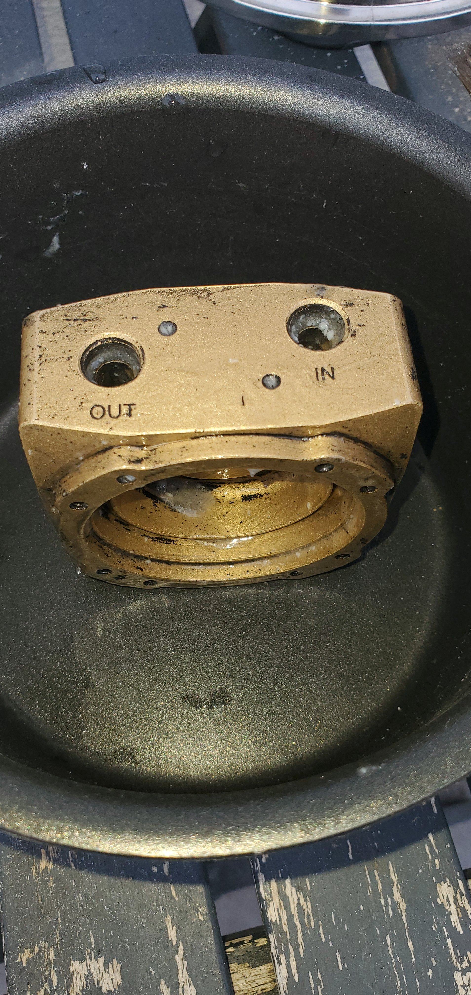

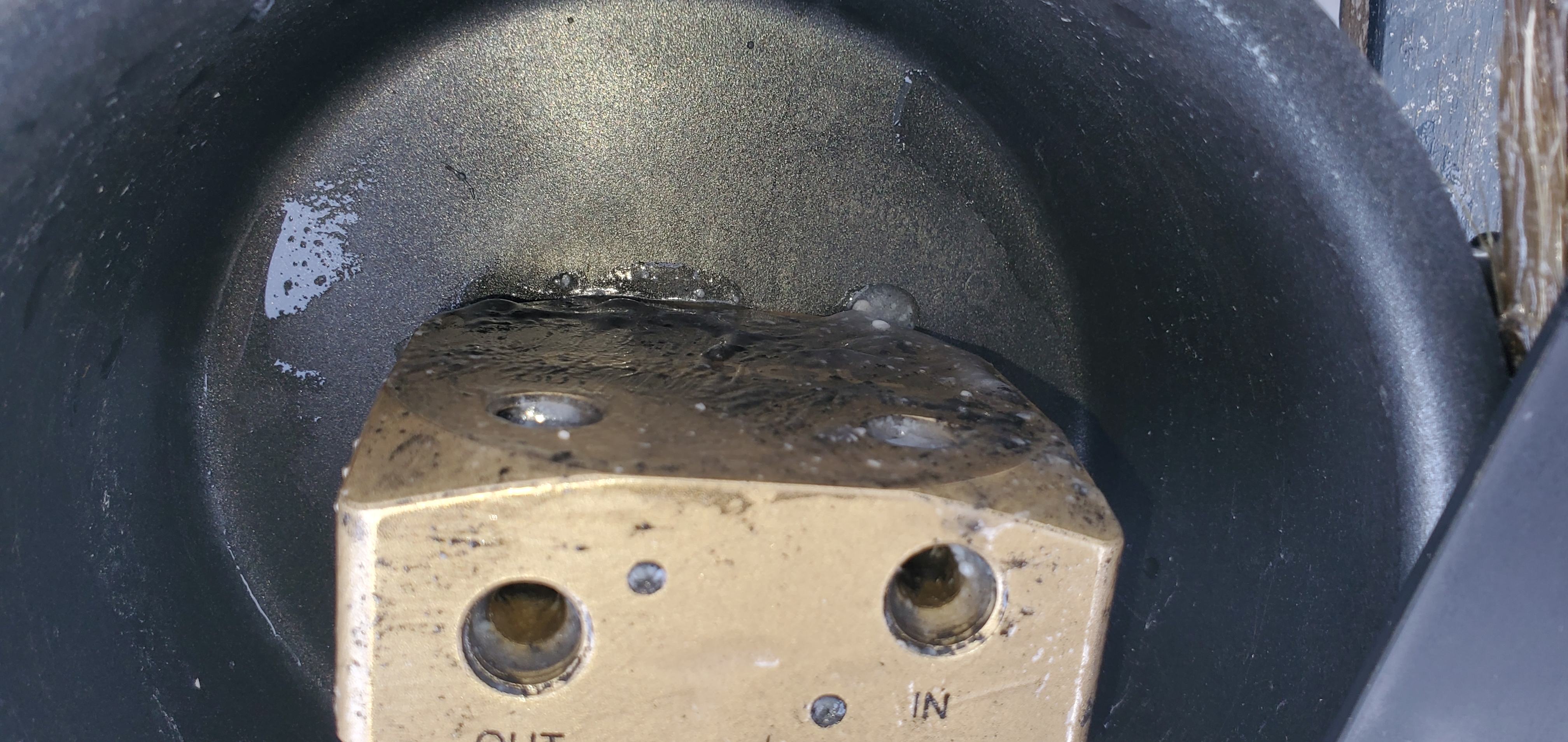

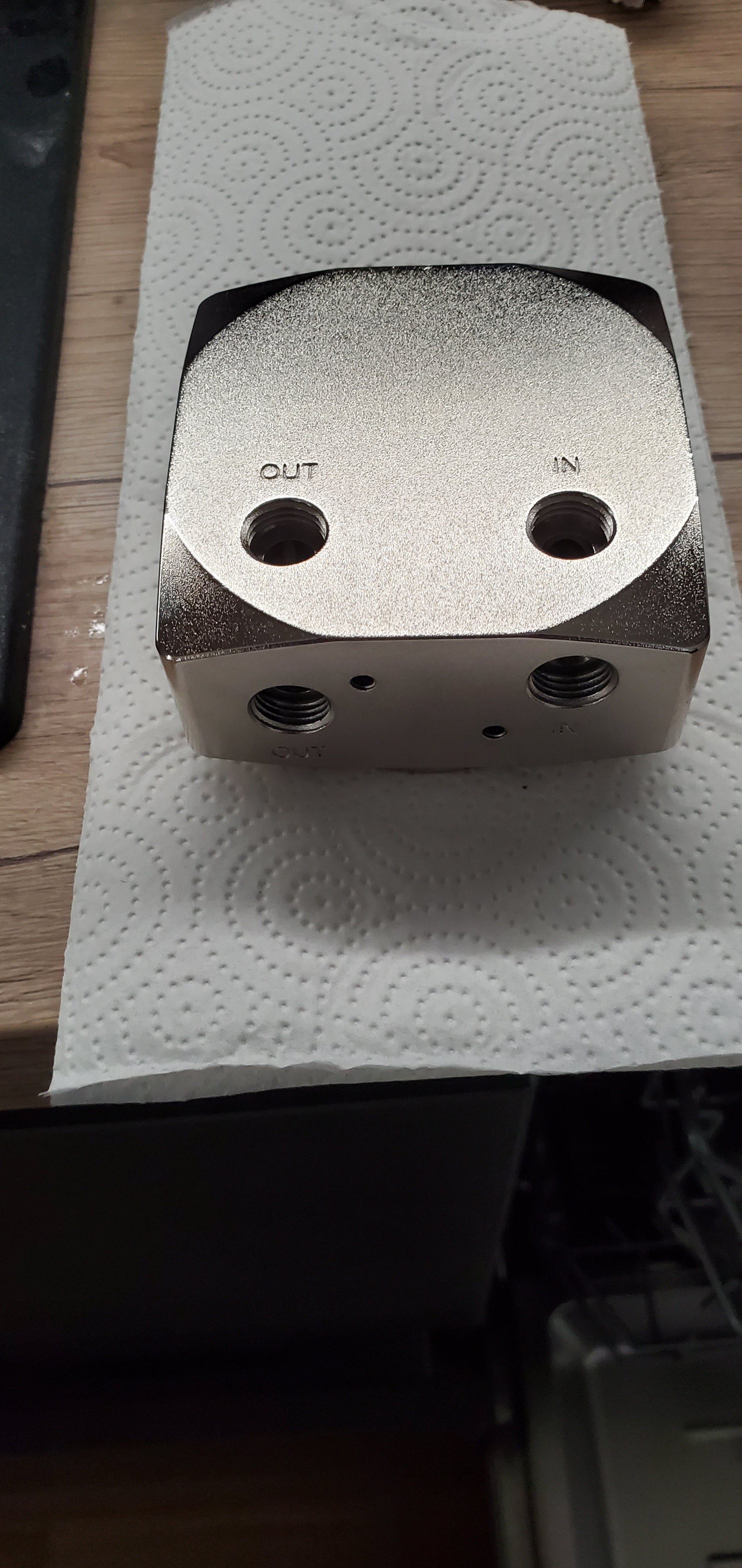

Falls noch jemand mal Probleme mit dem Entlacken der Messing Tops hat,dieser Abbeizer funktioniert Einwandwandfrei:
Nach 40 bis 60 Minuten lässt sich der Lack einfach runterschieben.
Danach ohne schleifen nur poliert...
Und vernickeln lassen.
Hier gab es mal einen aus der Nähe von Heidelberg, der Wakü-Stuff verkaufte und einen Vernickler an der Hand hatte. Leider fällt mir sein Nickname nicht mehr ein
Das hier ist Galvanisch gemacht.Die Kanäle sind aber vollständig bedeckt.
Für 30€ kann man da nix sagen find ich.

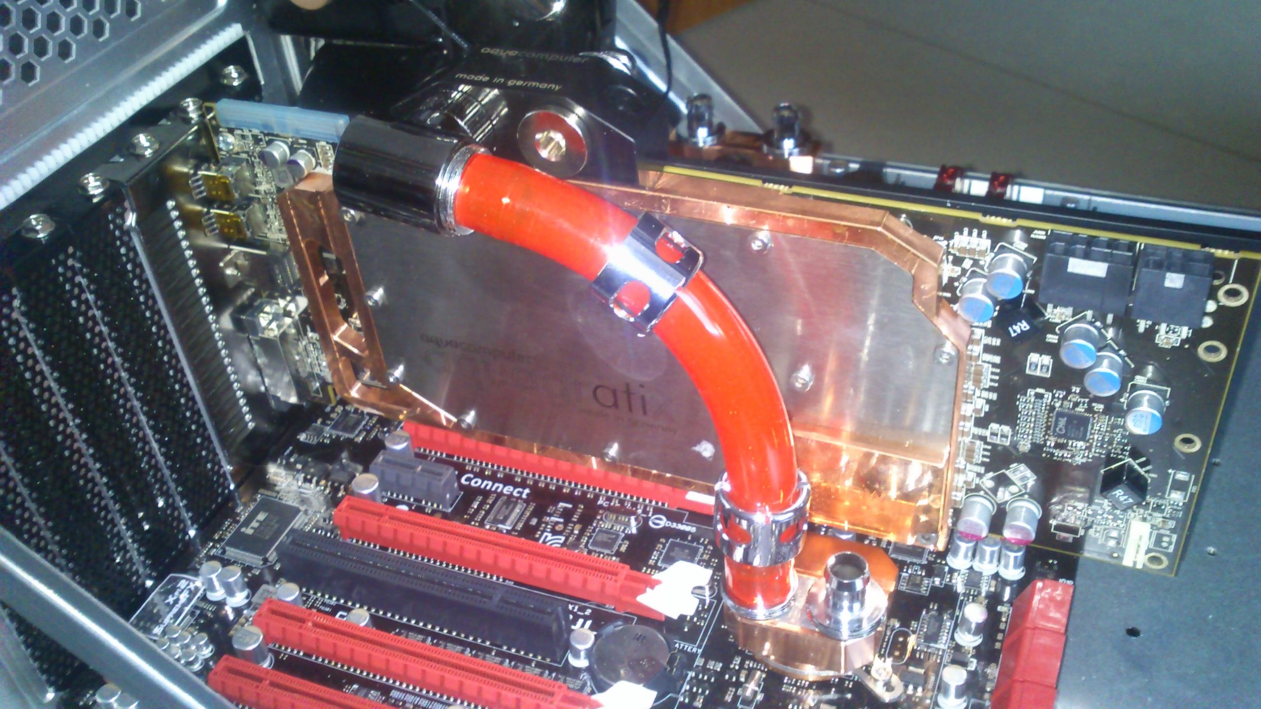

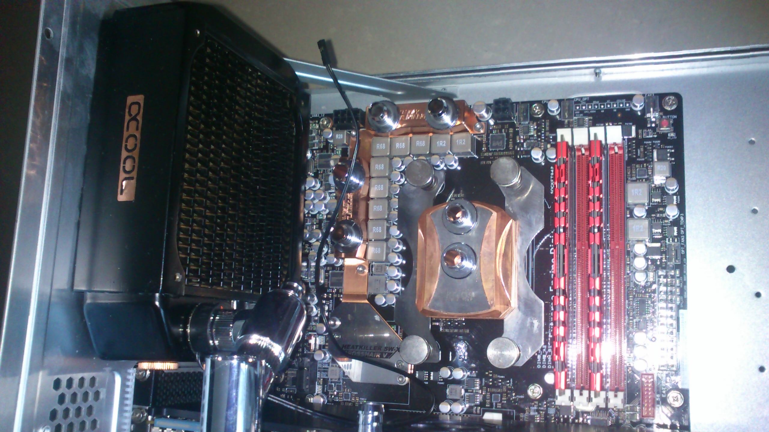

Bin gerade beim Stöbern mal über ein paar alte Bildchen gestolpert
war das letzte Mal, dass ich Kupfer verbaut habe, seither bevorzuge ich Nickel, obwohl das hier eigentlich auch nicht verkehrt aussieht

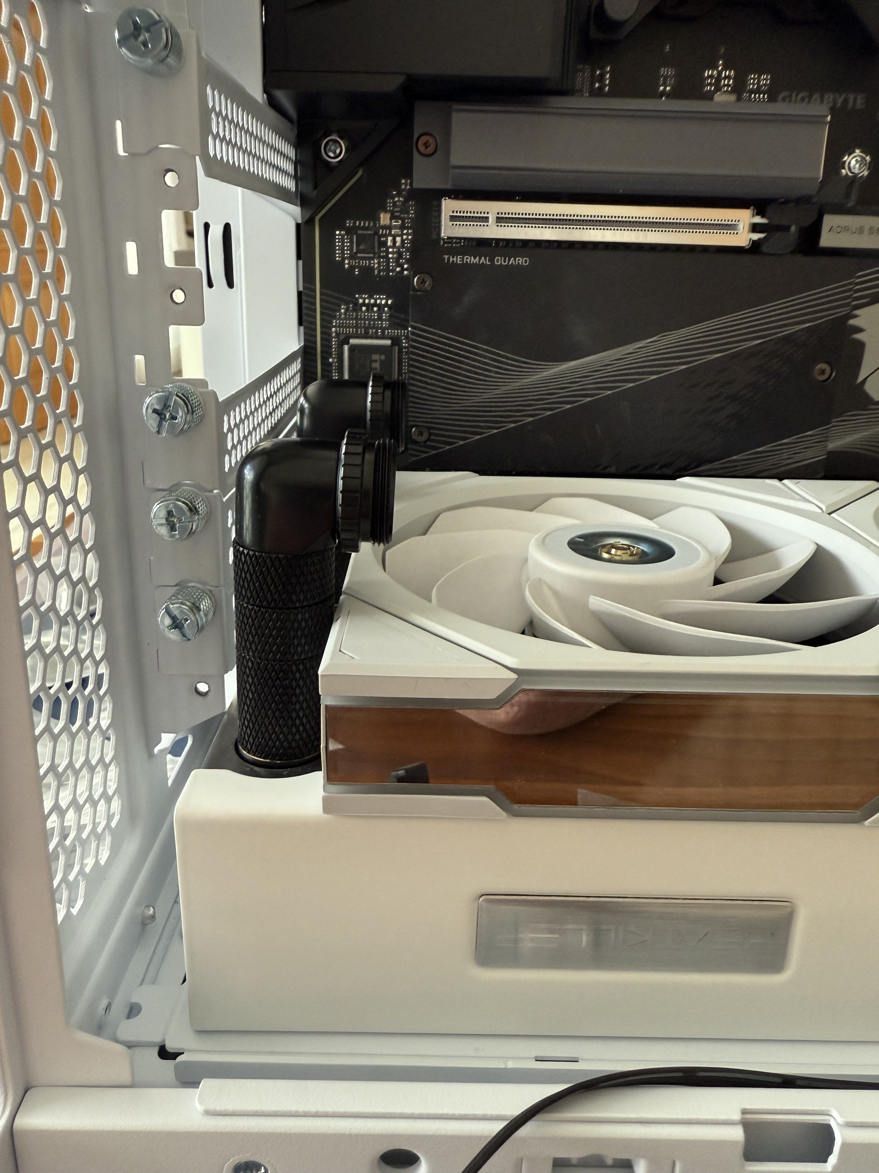

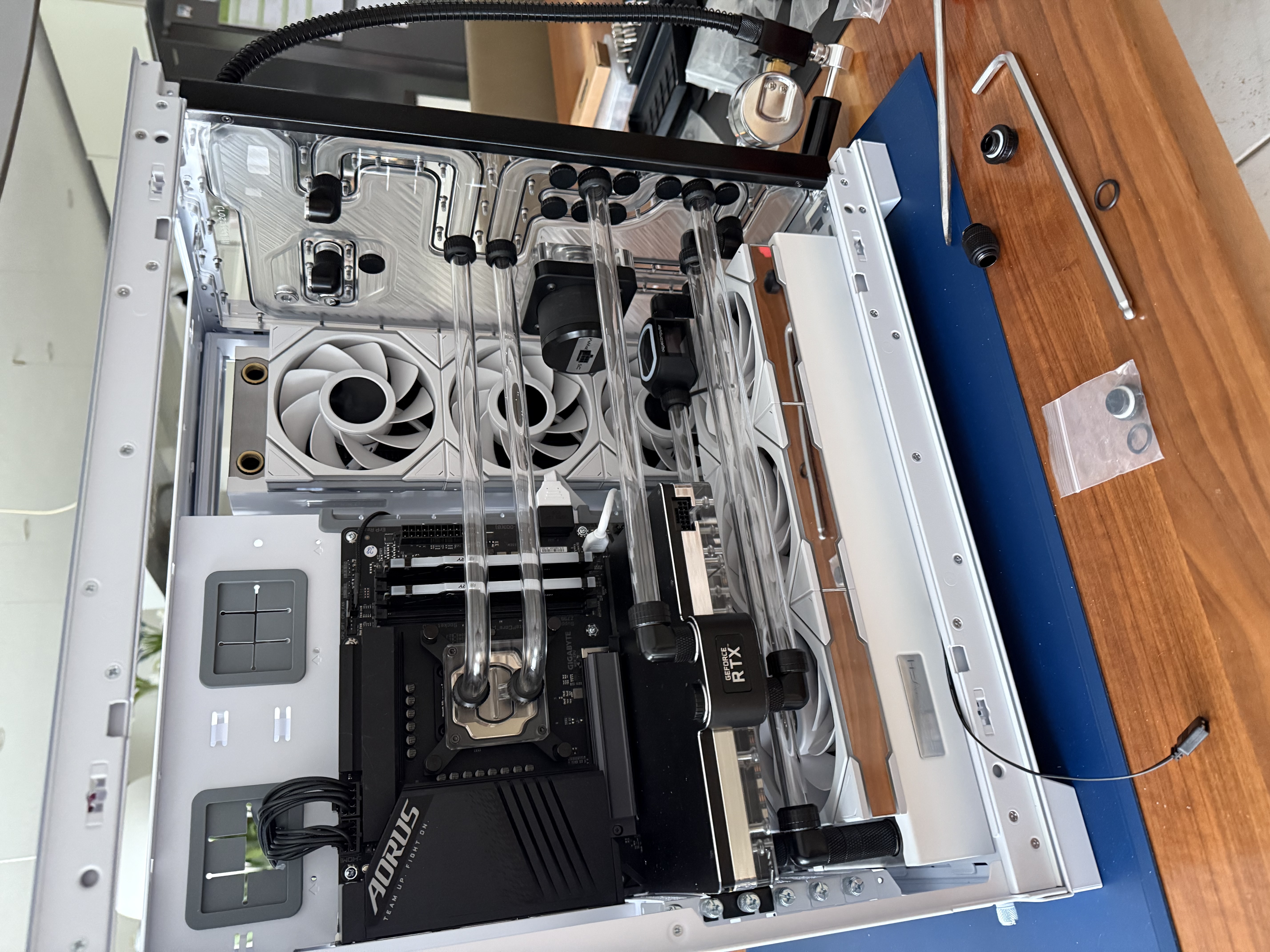

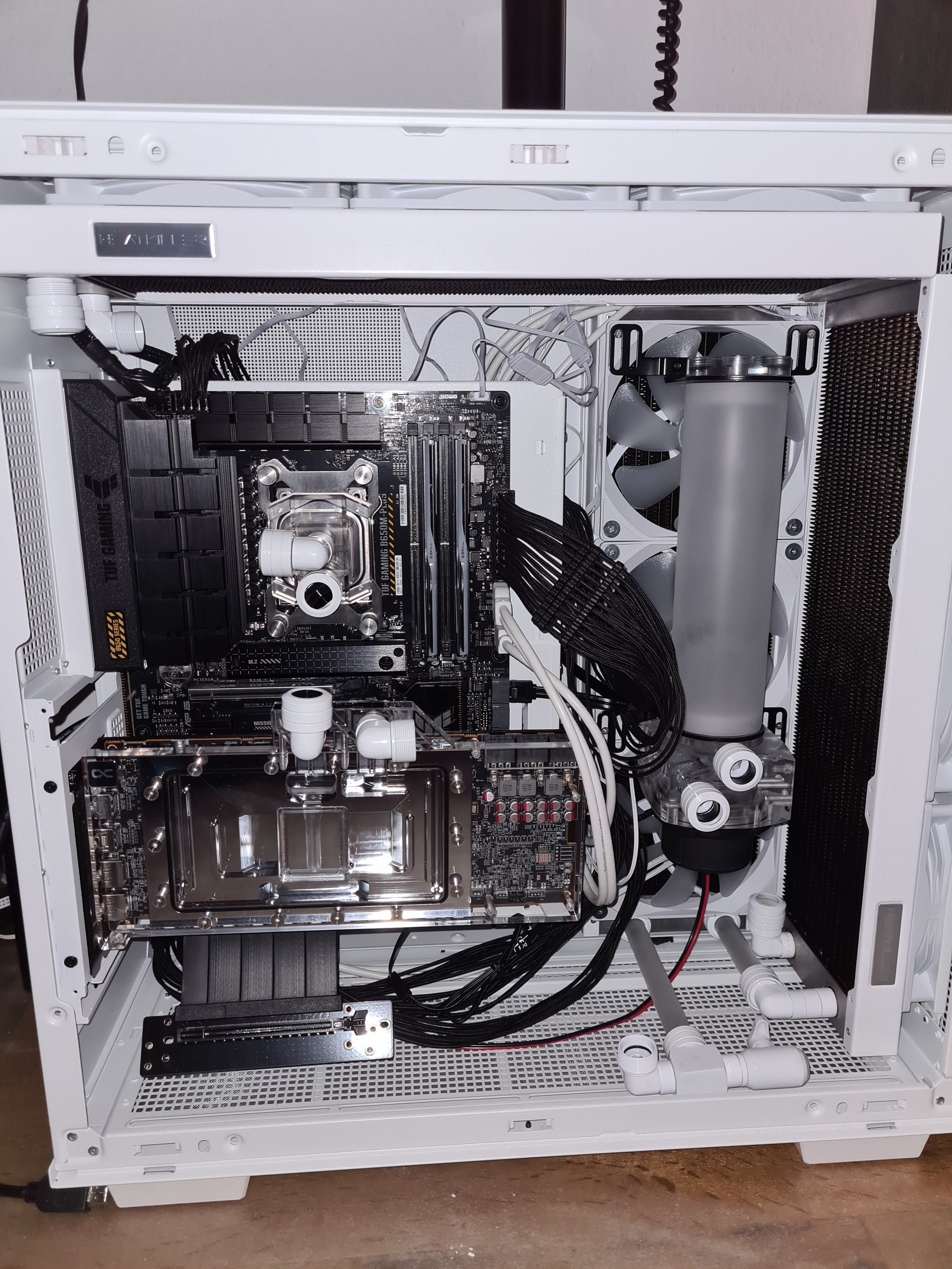

Boah ey. Nach über einem Jahrzehnt auf Luft und einem Versuch mit einer AiO (sind die Dinger laut ey) nun direkt mit Hard Tubes angefangen. Was für ein Nervenkitzel. Und was ist: es fehlt genau eine Verlängerung. Morgen ist „Wasser marsch“ angesagt.
Ja
@ Flaggschiff, sieht richtig Klasse aus.
mich interessiert es warum du den Radiator nicht gedreht hast?
Also die Verschraubung Richtung Distro-Platte.
Gruß
True
moin. Es gäbe einen fast unmöglichen Winkel, den ich mir mit Hard tubes nicht zugetraut hätte. Und so finde ich, gibt es auch fein Strecke für die Verschlauchung
Was für eine Hardware kommt denn da so rein cpu/gpu und is das der einzige radi?
Sind unter dem radi auch noch Lüfter?
Aber so an sich bis jetz sauber arbeit weiter so 👍
Eigentlich momentan komplett overpowered, der Radi. Ist ein EK 420, Lüfter nur von oben. Kühlt dann einen 9800 X3D. Graka ist momentan eine 7800 XT aber mittelfristig soll eine neue ebenfalls in den Kreislauf eingebunden werden.

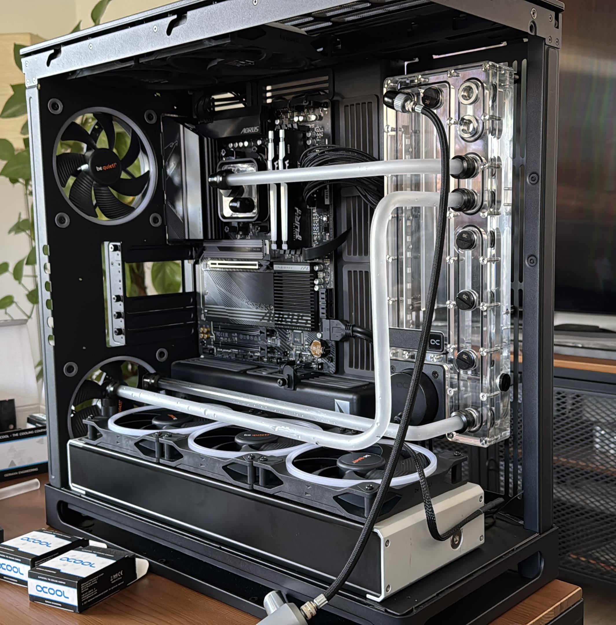

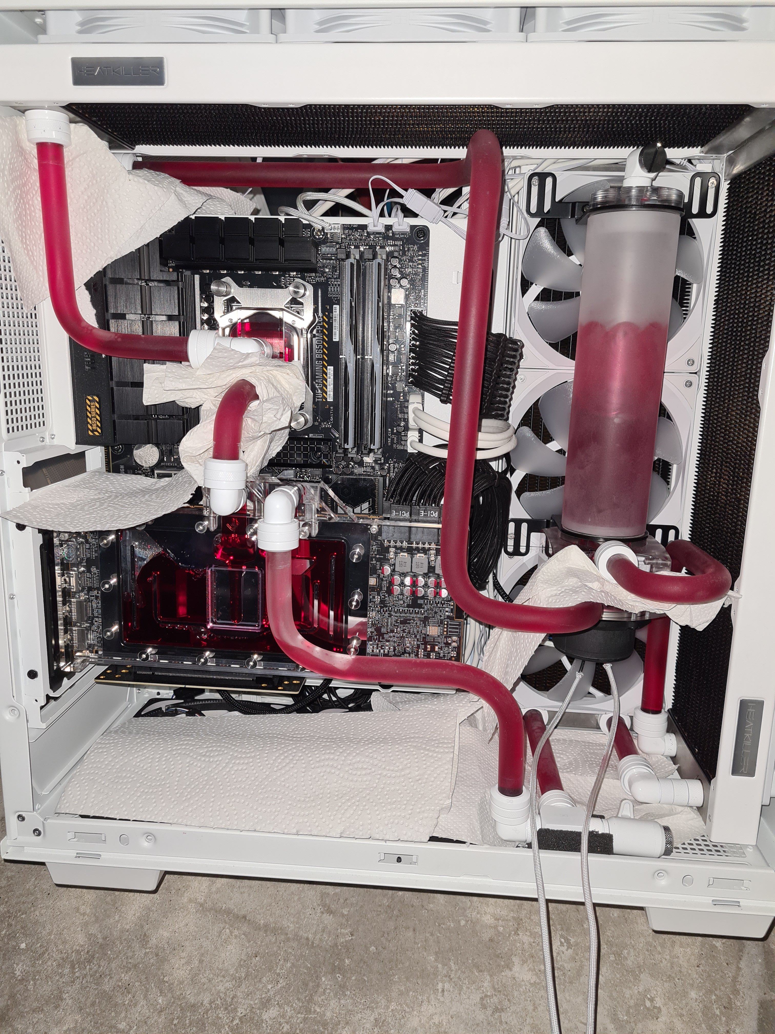

Moin zusammen,

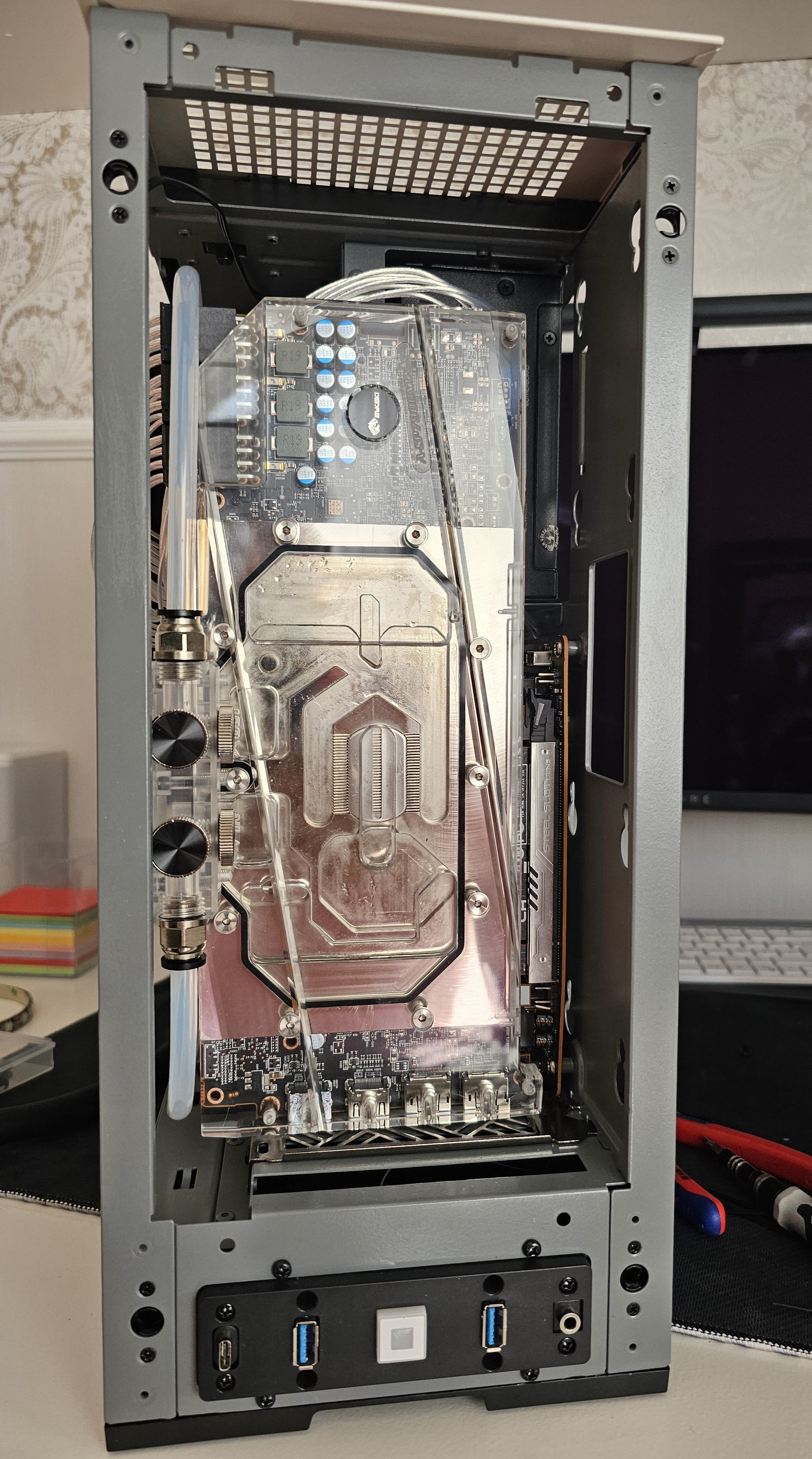

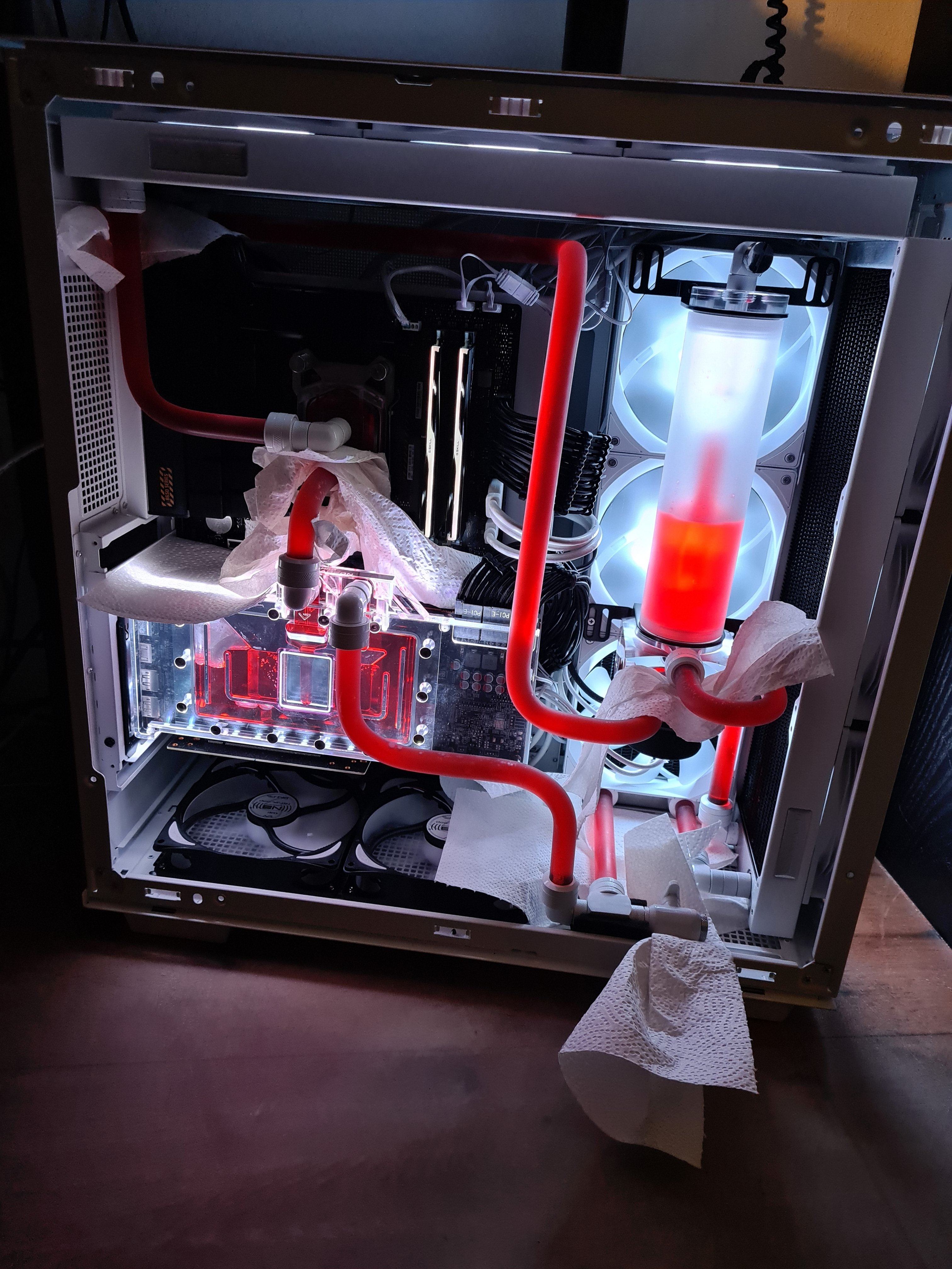

mir gehts wie @Flaggschiff, nach diversen Jahren auf Luft und AIO habe ich mich mal an eine Wasserkühlung getraut. Bis jetzt bin ich mega zufrieden, habe noch Angst die Lappen rauszunehmen, aber eigentlich ist alles dicht. Muss irgendwie noch die Luft aus der Graka bekommen, aber auch so habe ich mein Ziel schon erreicht, das System ist deutlich leiser und dabei deutlich kühler. Nur höre ich jetzt leider unter Volllast das Spulenfiepen der Graka, vorher ging das komplett in den Lüftergeräuschen unter. Aber außer bei Benchmarks tritt das zum Glück nicht auf. Danke auf jeden Fall an Alle, bei deren Erfahrungen ich mitlesen durfte.
Für die Luft musst Du das Gehäuse mal ein bisschen kippen und neigen in alle Richtungen, während die Pumpe läuft.
Ich persönlich lasse da die Pumpe auch auf Vollast laufen, da wird so manche Luftblase einfach mitgerissen. Wichtig ist da nur, dass Du immer genügend im AGB hast, ansonsten pumpst Du die Luft wieder in den Kreislauf.
Sieht gut aus, ich mag satinierte Tubes.
Ich persönlich hätte versucht die Tube vor der GPU anders zu legen, aber man sollte sich ja immer einen Spaß fürs nächste Mal behalten ;)
Die große, nach oben zum Radi, hat fürs nächste Mal auch noch Potential und der linke 8 PIN der GPU ist auch nicht zu 100% drin.
Trotzdem gute Arbeit :bigok:
Sieht gut aus :-)
Da ich dieselben GPU Stecker habe: die Aufschrift bekommst du mit 1200er Schleifpapier in ner Minute weg, das sieht imho besser aus.
Luft aus dem Block geht mit hoher Wassertemperatur und 100% Pumpenleistung am schnellsten weg
danke, den 8 Pin hab ich schon gesehen, der steckt jetzt. Ich sehe das mit dem langen zum AGB genauso. Jeh nachdem wie ich davor stehe sieht er mal gerade aus, und mal nicht. Ich glaube die Bögen passen nicht zu 100%.
was meinst du damit? die Schikane von unten hoch? Wie würdest du da arbeiten? Ich wollte die auch gerne anders legen, aber da war mit dann das andere lange Rohr im Weg.
@M3ph15t Danke für den Hinweis. Werde ich direkt mit umsetzen, wenn ich die Kabel noch sortiere
Moin zusammen,
Bin da mittlerweile sowas von schmerzfrei ...
Wasser rein und start! :ROFLMAO:
vielleicht, wenn Du die lange, zwischen AGB und Radi, direkt mit einen 90° Fitting am AGB beginnen würdest, könntest Du die von der GPU direkt nach rechts und dann nach unten legen. Alternativ vielleicht auch hinter der GPU andocken und hinter ihr verlegen.
Wenn ich die GPU so im Case positioniere, würde ich sie nicht verdecken wollen.
Außerdem würde ich versuchen, das T-Stück zum Ablassen so zu montieren, dass der Abgang zum Ablassen ist und die Flüssigkeit ansonsten gerade durch fließen kann. Das hab ich mir angewöhnt, weil ich damals mal so schlechte Durchflusswerte hatte, dass ich freiwillig umgebaut hab. Seither verwende ich auch lieber große Bögen als kleine Winkel.
Das mit den weißen Fittingen gefällt mir aber richtig gut, finde ich sehr passend und dezent in Deiner Umgebung (y)

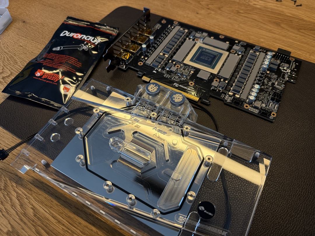

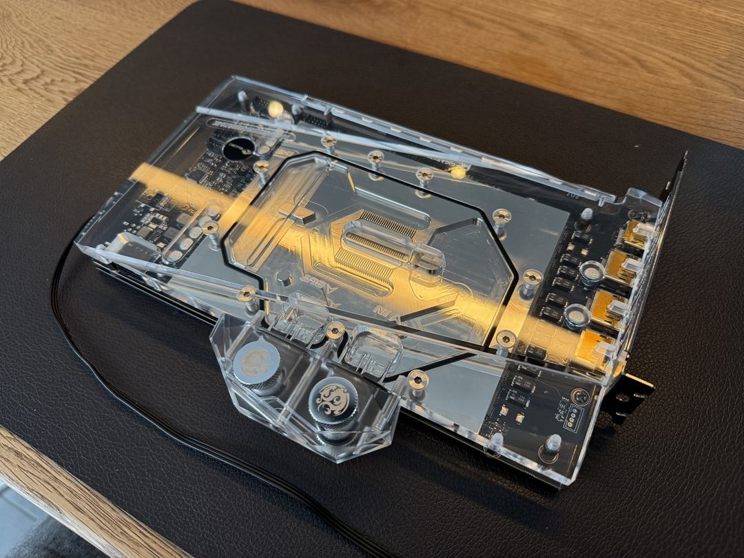

Gestern gab es einen Frühjahrsputz, an der 4090 die ich gebraucht gekauft hatte.
Das war sowas von bitter nötig :d
Alles zusammengebaut, Wasser rein und Start :giggle:

Ha, da sind wir schon zu Zweit. Sitze gerade auch neben der neuen Kühlung. Hat Spaß gemacht. Lustig, dass das Befüllen wieder mal ein Nervenkitzel war, obwohl ich den Druck bis 500 mbar (g) getestet habe. Dein Loop sieht auch stark aus.

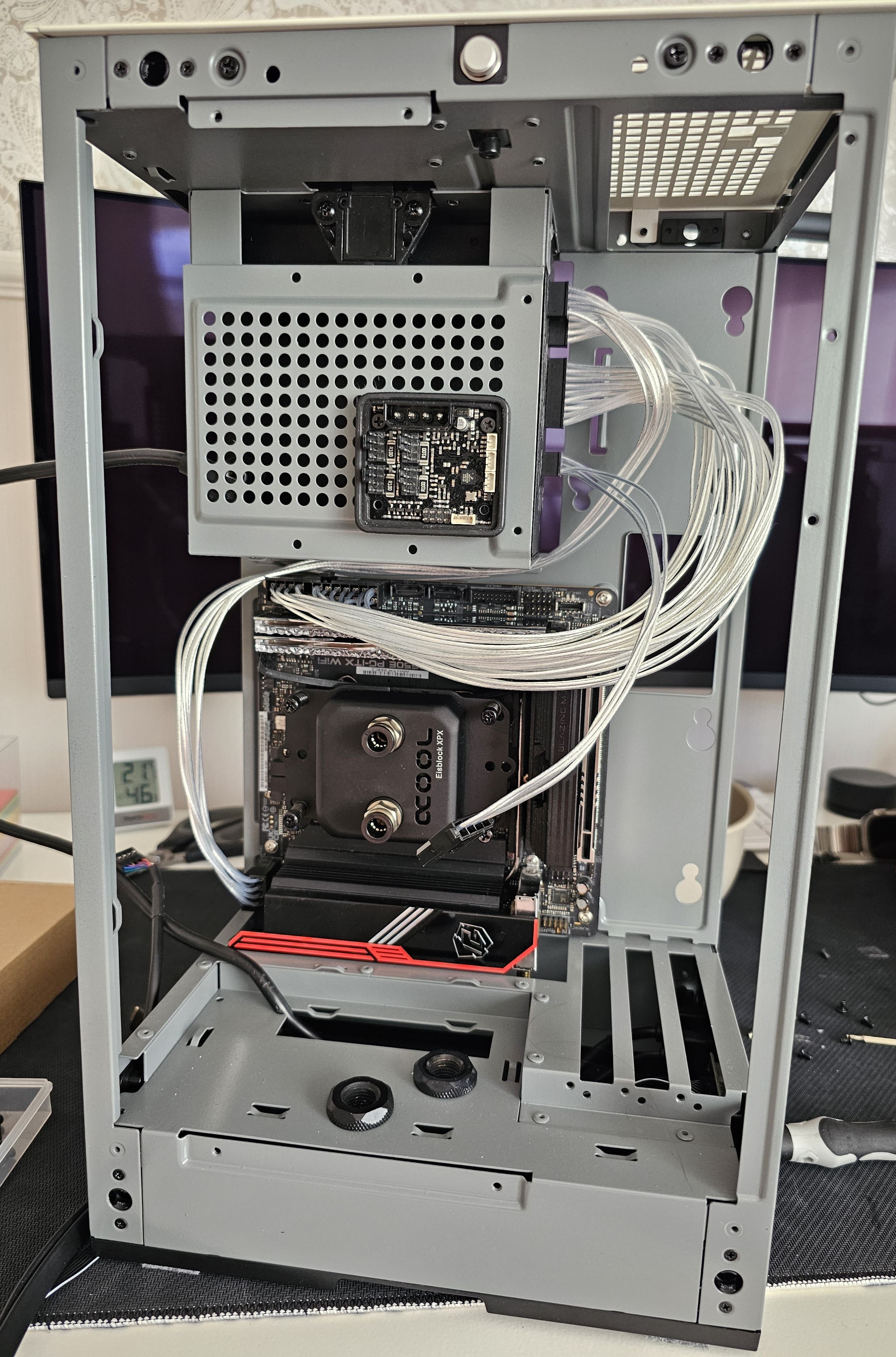

Bin gerade dabei mit meinem Sohn zusammen seinen Rechner auf Wasserkühlung umzubauen. Mein letztes mal liegt sicher 10 Jahre zurück.

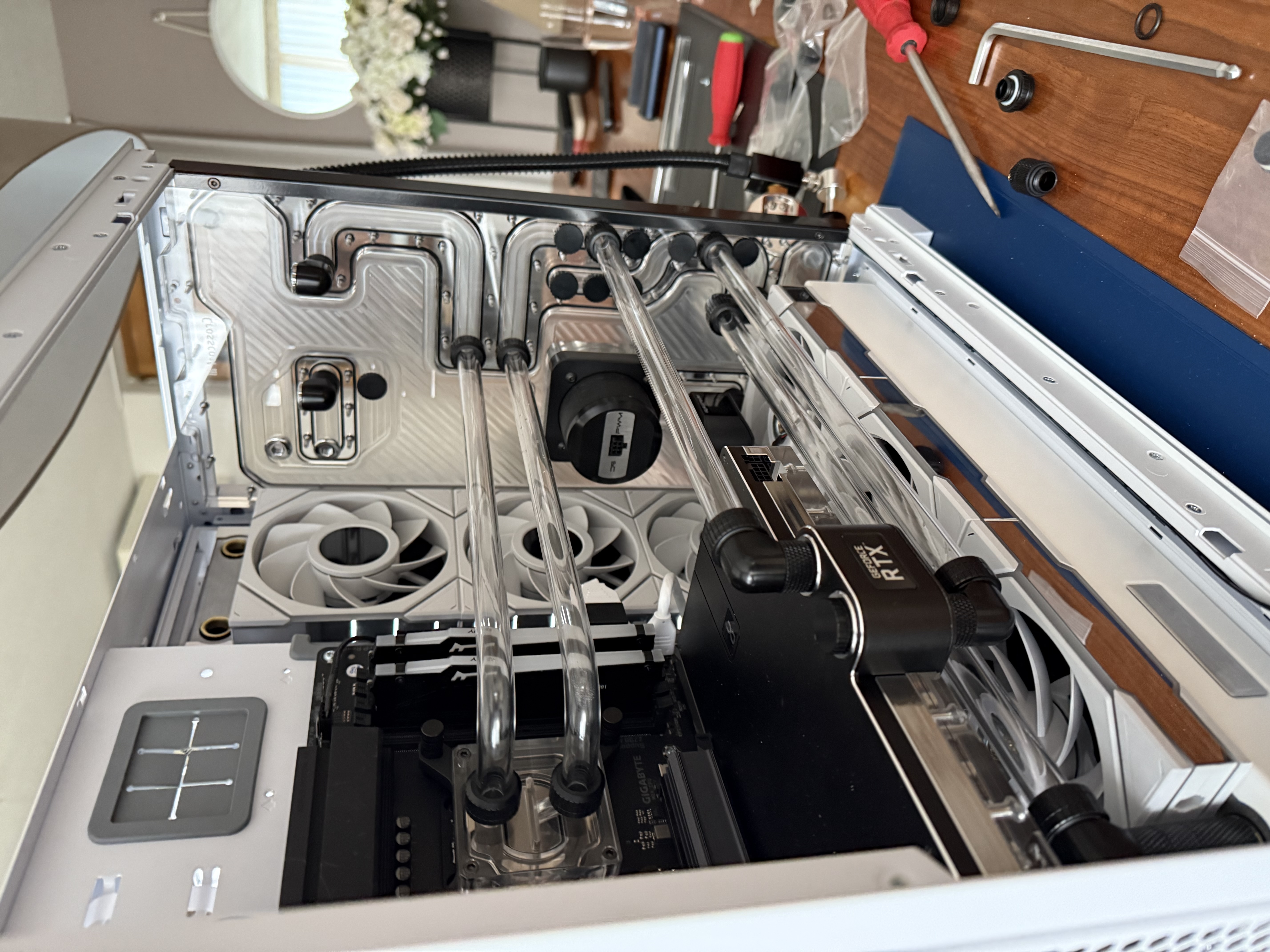

Es geht langsam voran. Nachdem EK es nicht im stande war seit anfang Dezember zu liefern hab ich da storniert und bei Stealkey Customs bestellt. Super netter Kontakt. Die Antworten auch schnell auf Fragen usw, nicht wie bei den Slowenen.
In dem Gehäuse ( ja ein weiteres 011d evo) 3x 360 Radis unterzubringen ist wahrlich eine Herausforderung, Platzieren nicht aber das Anschliessen. Vorallem der seitliche Radi an die Distro wird noch knifflig.
Hier ein paar Fotos.

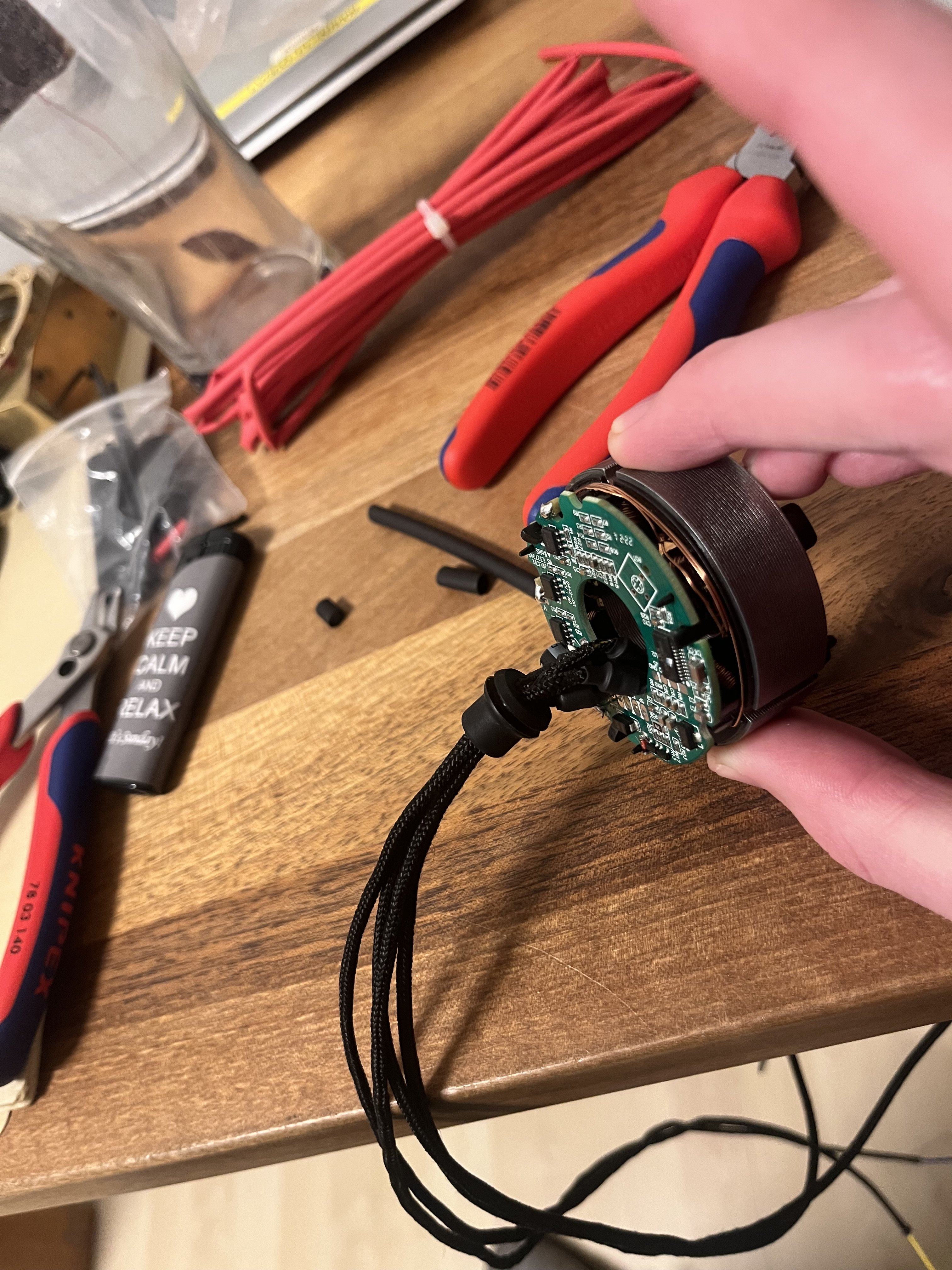

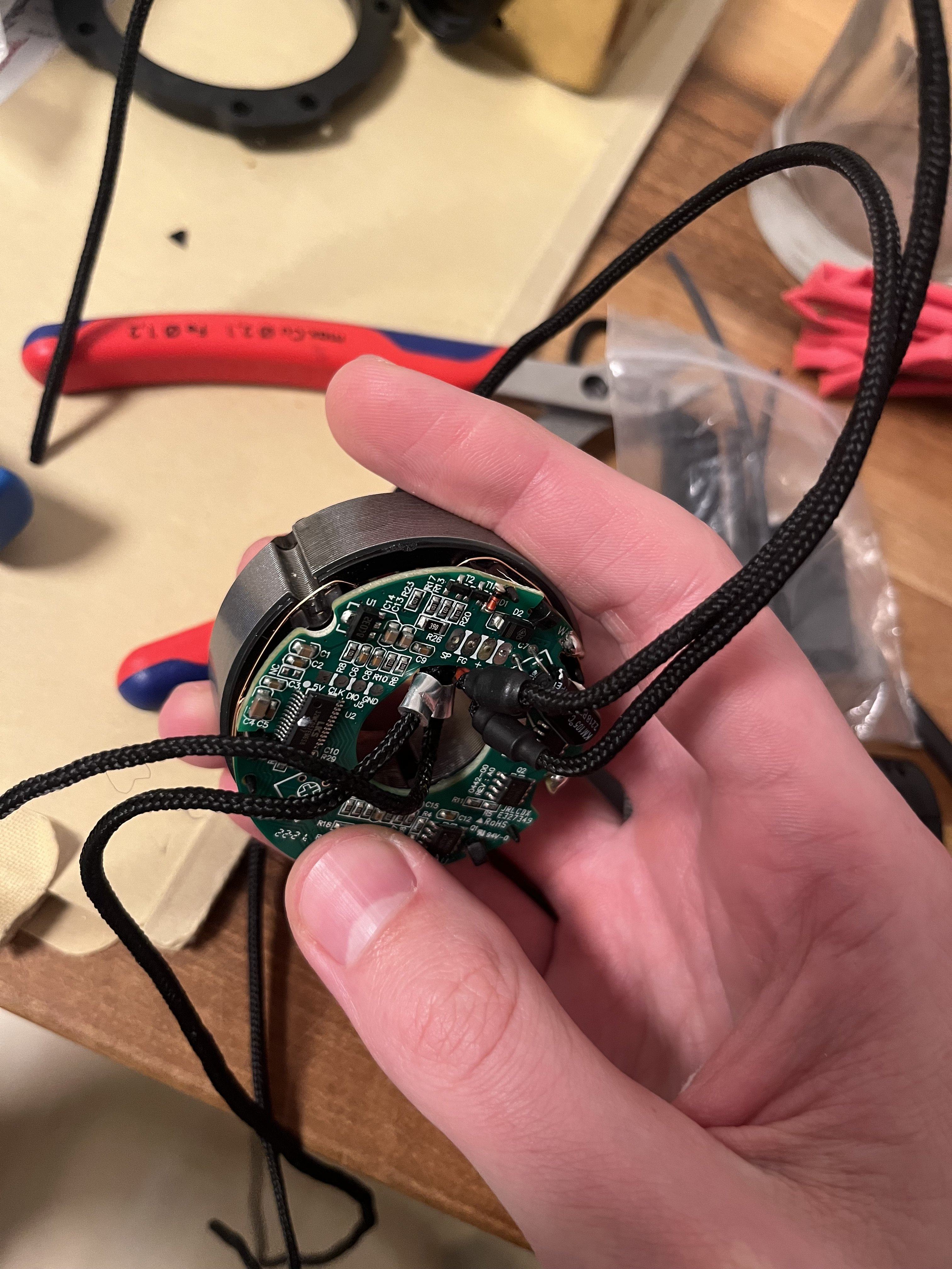

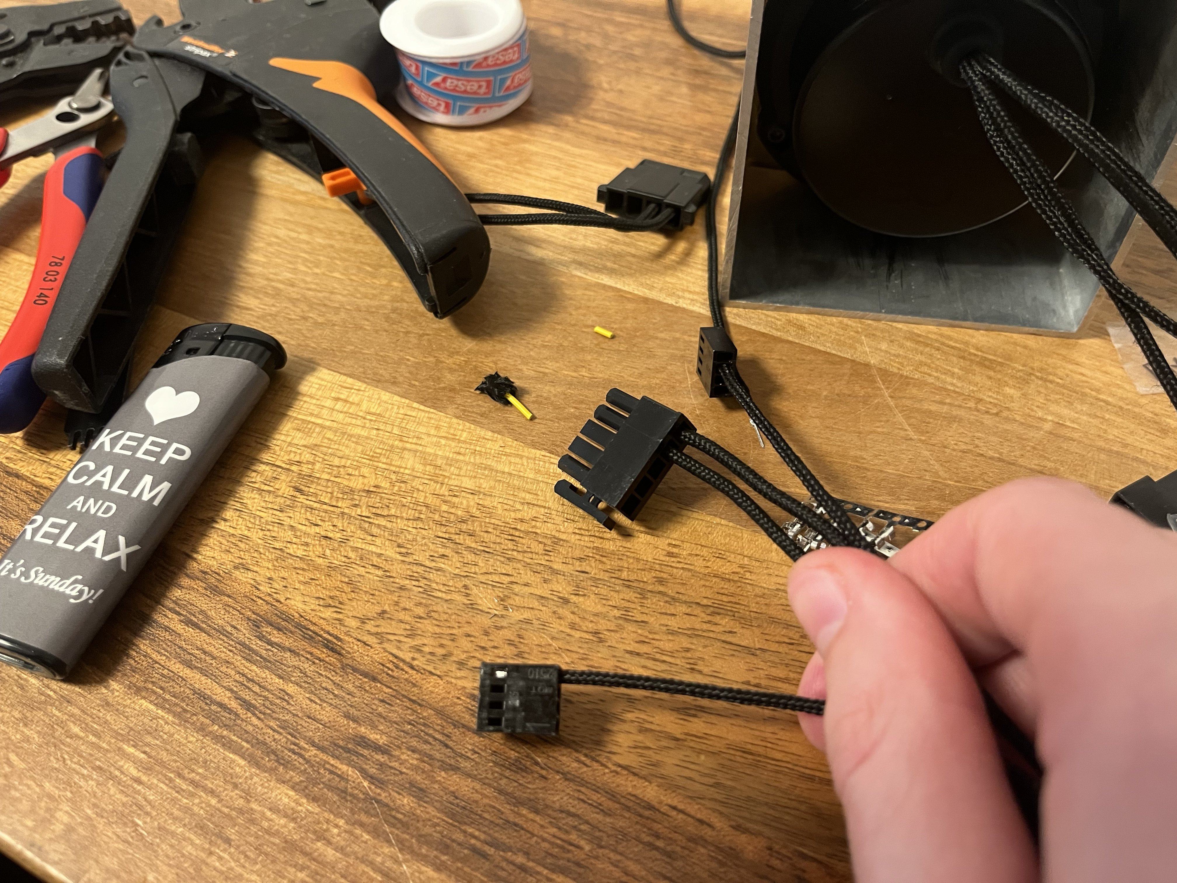

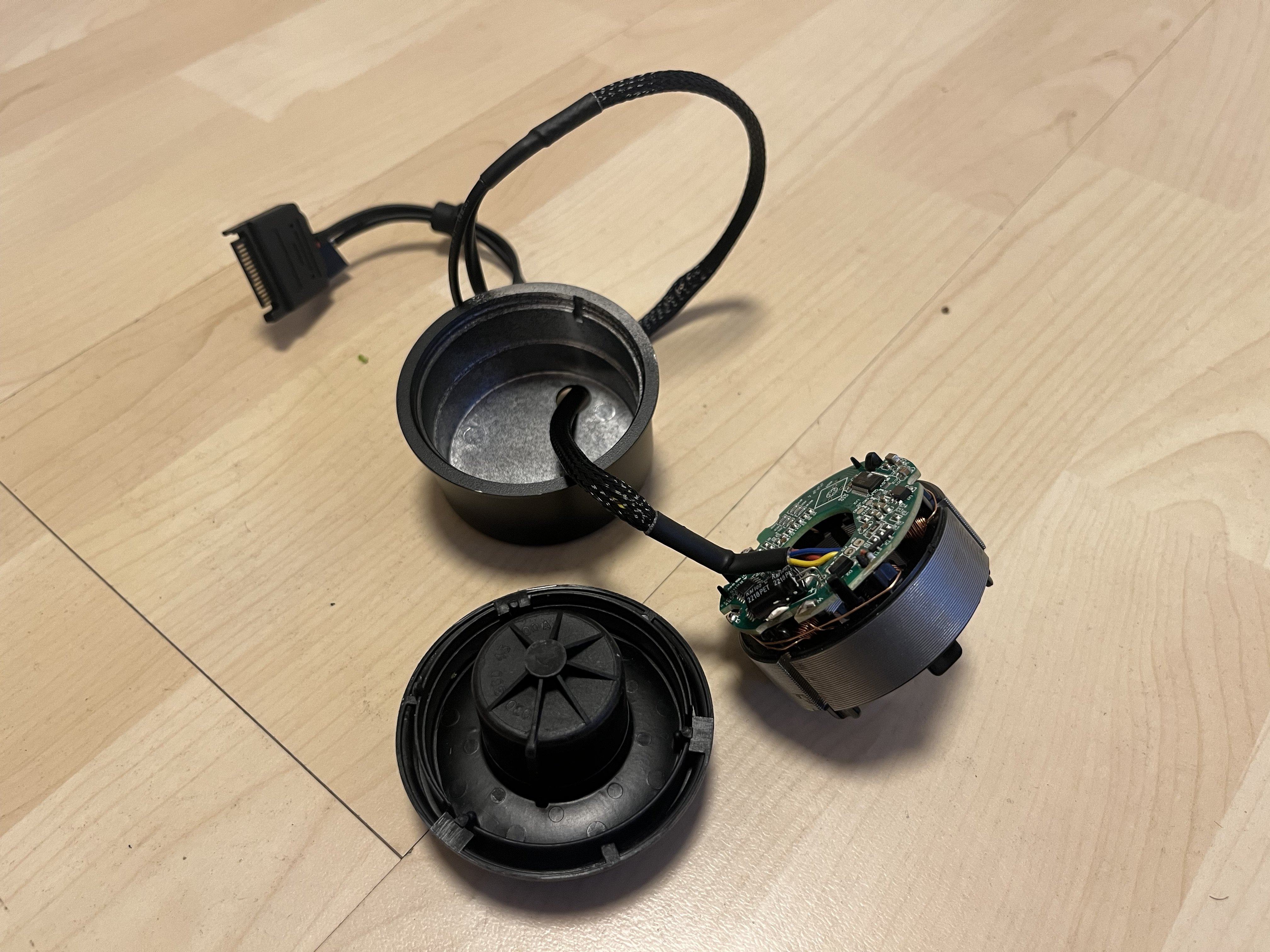

Die D5 wollte ich gegen die Alphacool Apex Pumpe ersetzen, um sie von der Lautstärke zu vergleichen. Dazu müssen die Kabel gesleevt und andere Stecker verwendet werden. Dank dieser tollen Anleitung habe ich die Pumpe überhaupt öffnen können.
Am Ende kommen die Stecker für den Stromanschluss (Netzteil), den PWM-Taktgeber und für das RPM-Signal dran.
