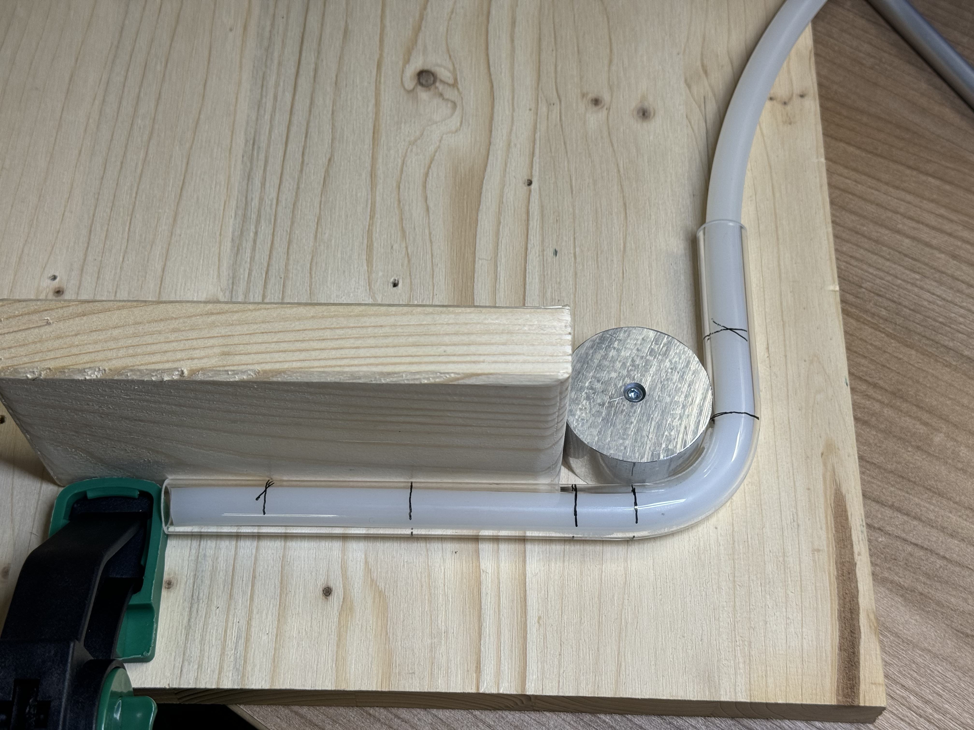

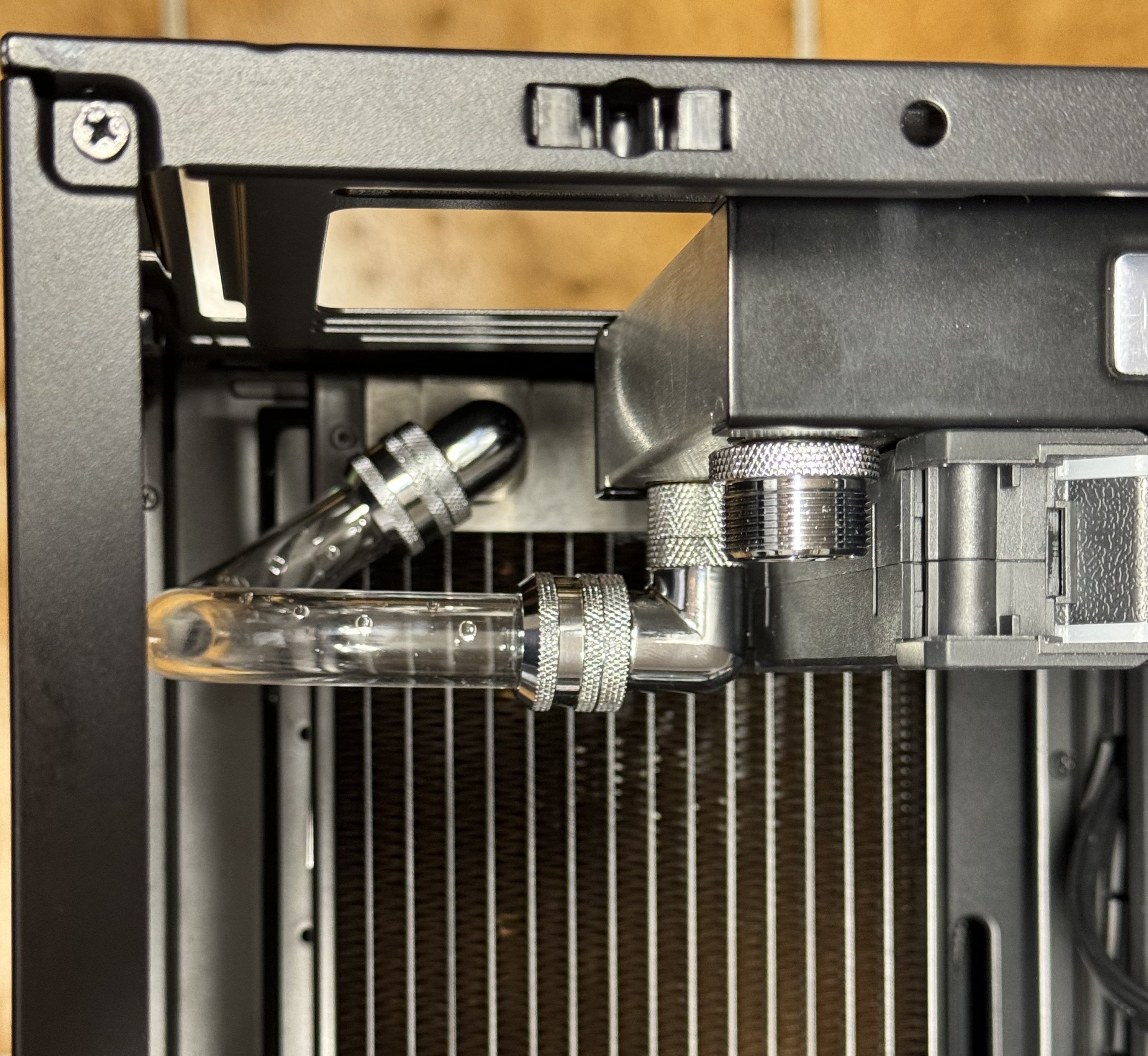

so... nachdem ein normaler winkel nicht gepasst hat und die lösung mit abschaben vom schlauch oder mit 13/10er schlauch unzufriedenstellend war hab ich mir jetzt low profile winkel bestellt damit ich den schlauch durch die von thermaltake scheinbar extra für mich gemachten gehäuselöcher führen konnte :d
die qualität von den winkeln lässt etwas zu wünschen übrig, das finish ist meh und auf der innenseite hat eins einen dicken kratzer, zudem hatte ich gedacht die sind irgendwie drehbar ausgeführt, dem ist aber nicht wirklich so da das mittelteil nur auf einer seite geöffnet ist und man so den winkel nicht in jede richtung positionieren kann, zum glück hab ich mehrere bestellt, denn beim ersten wär im angeschraubten zustand kaum mehr eine öffnung übrig geblieben... aber gut jetzt ist das wenigstens mal gelöst :d

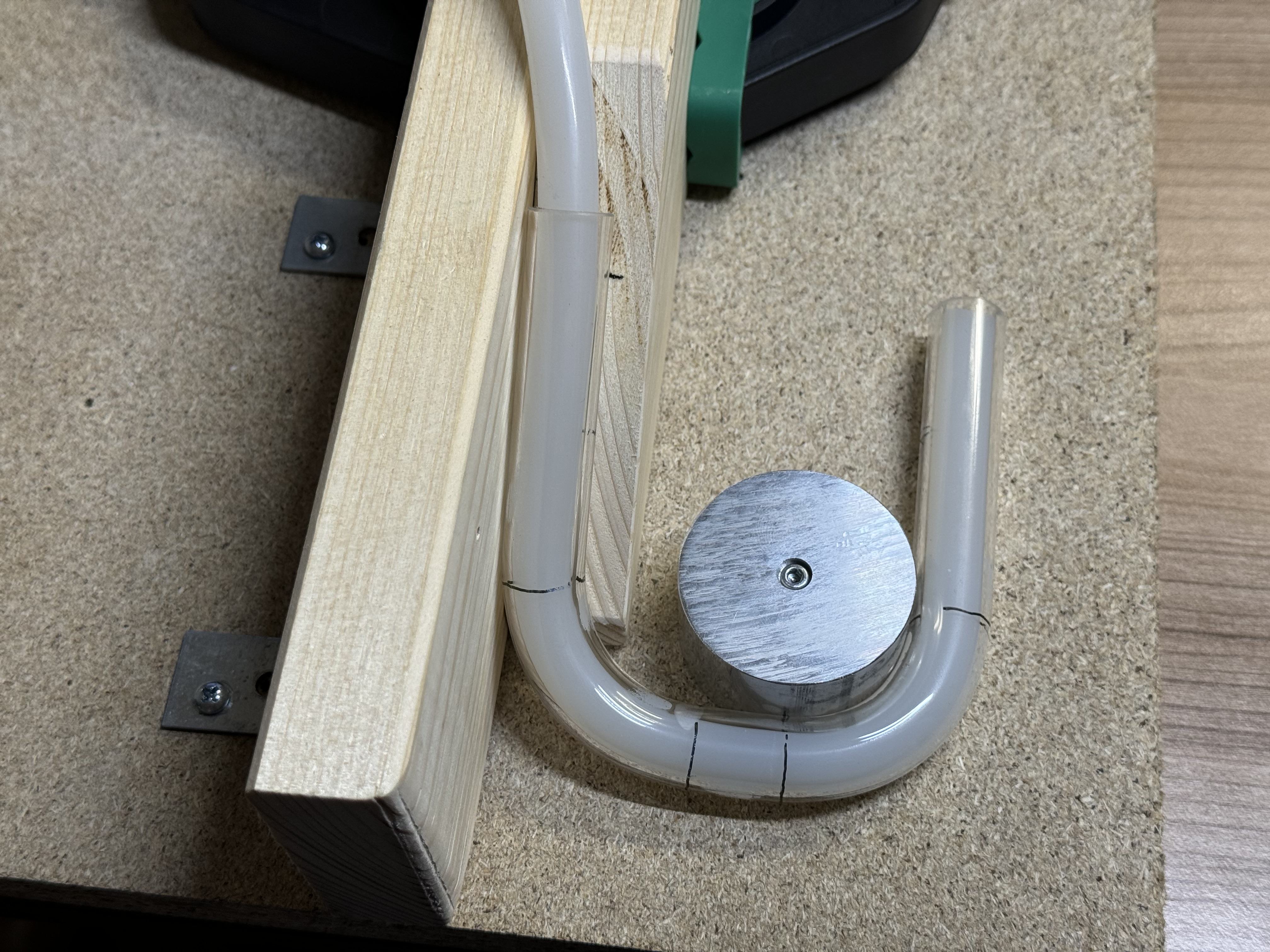

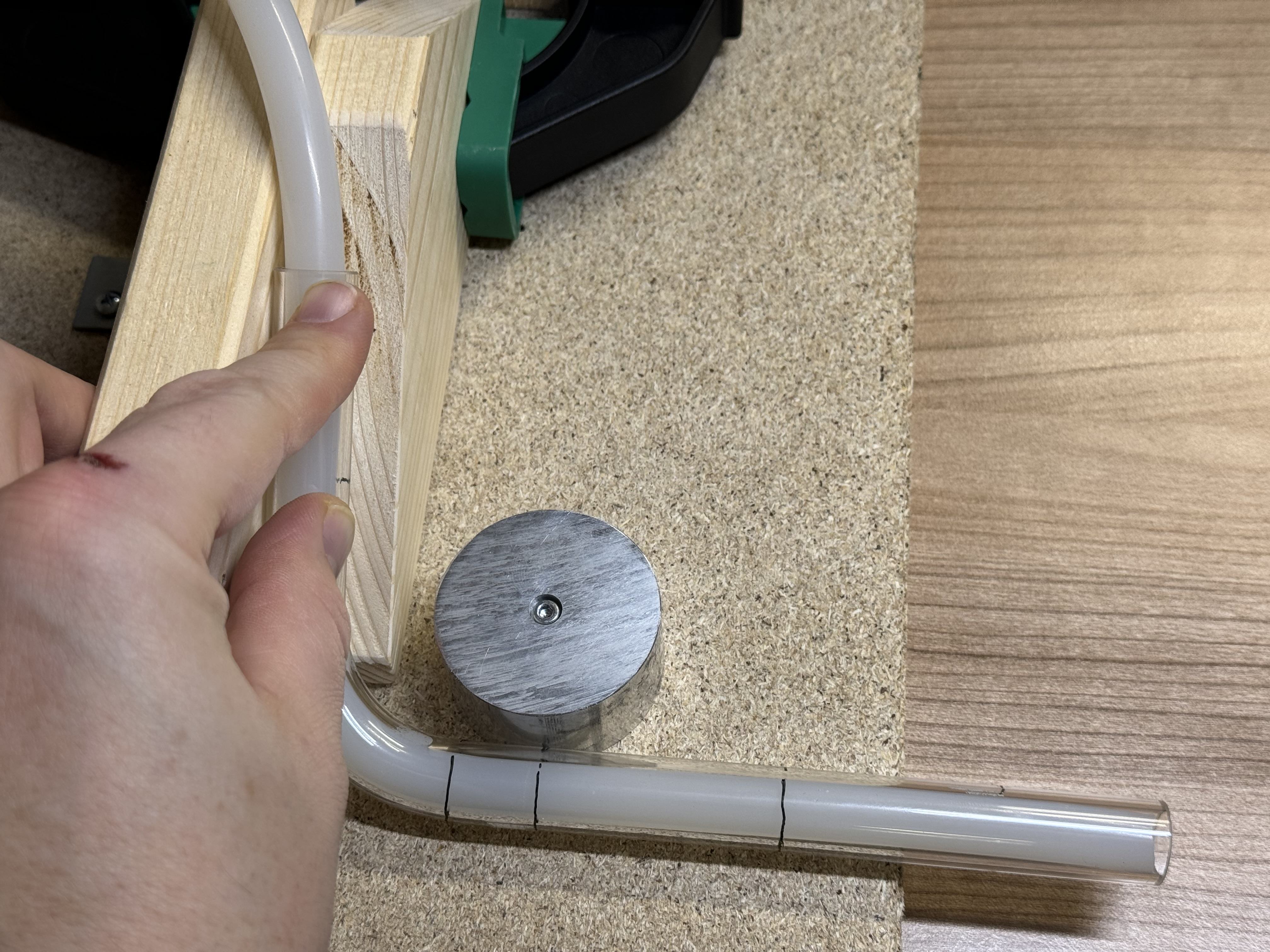

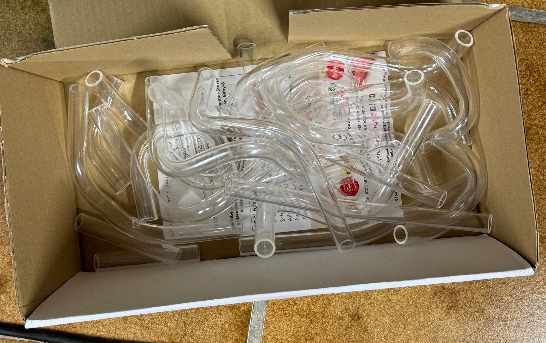

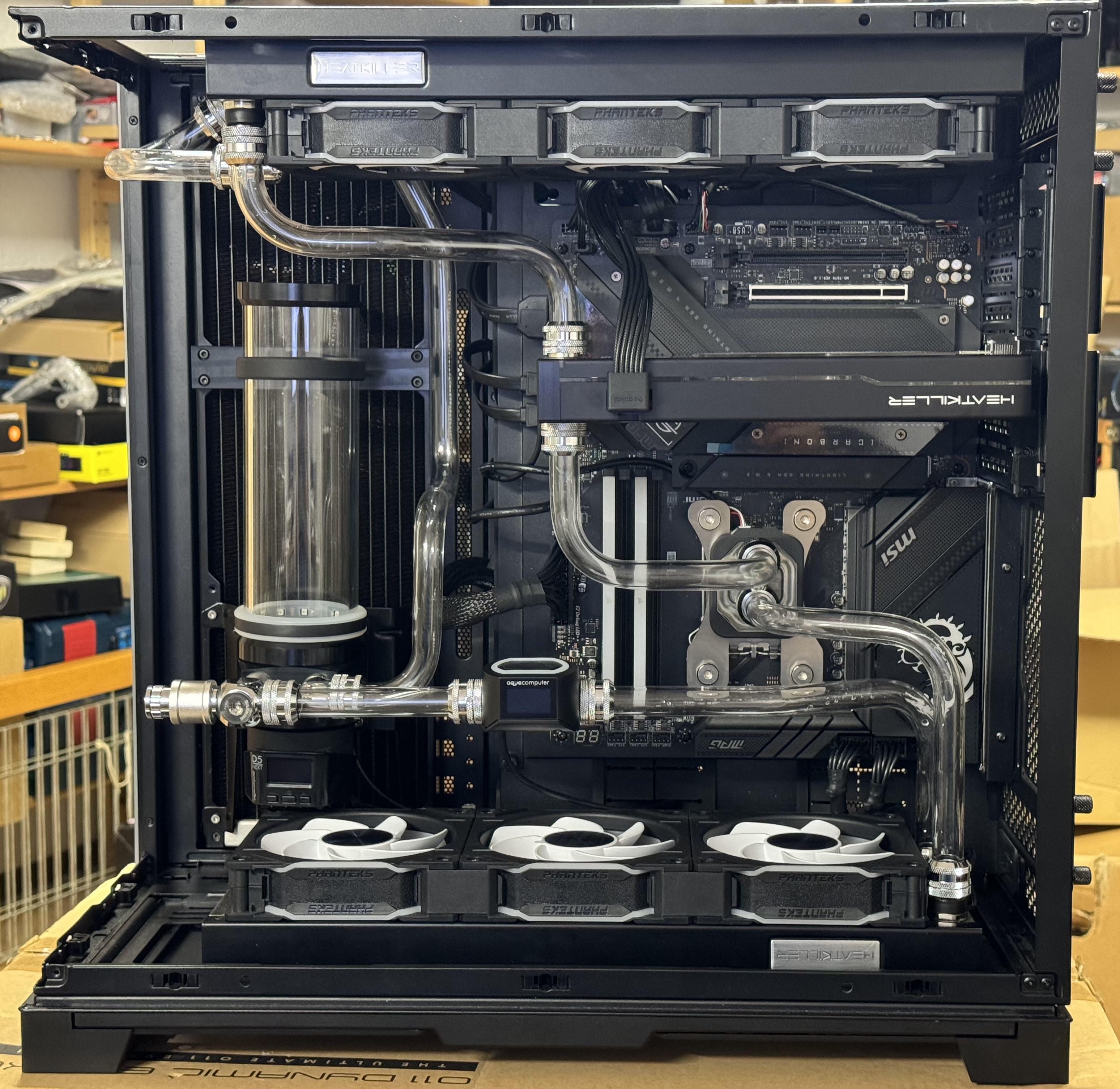

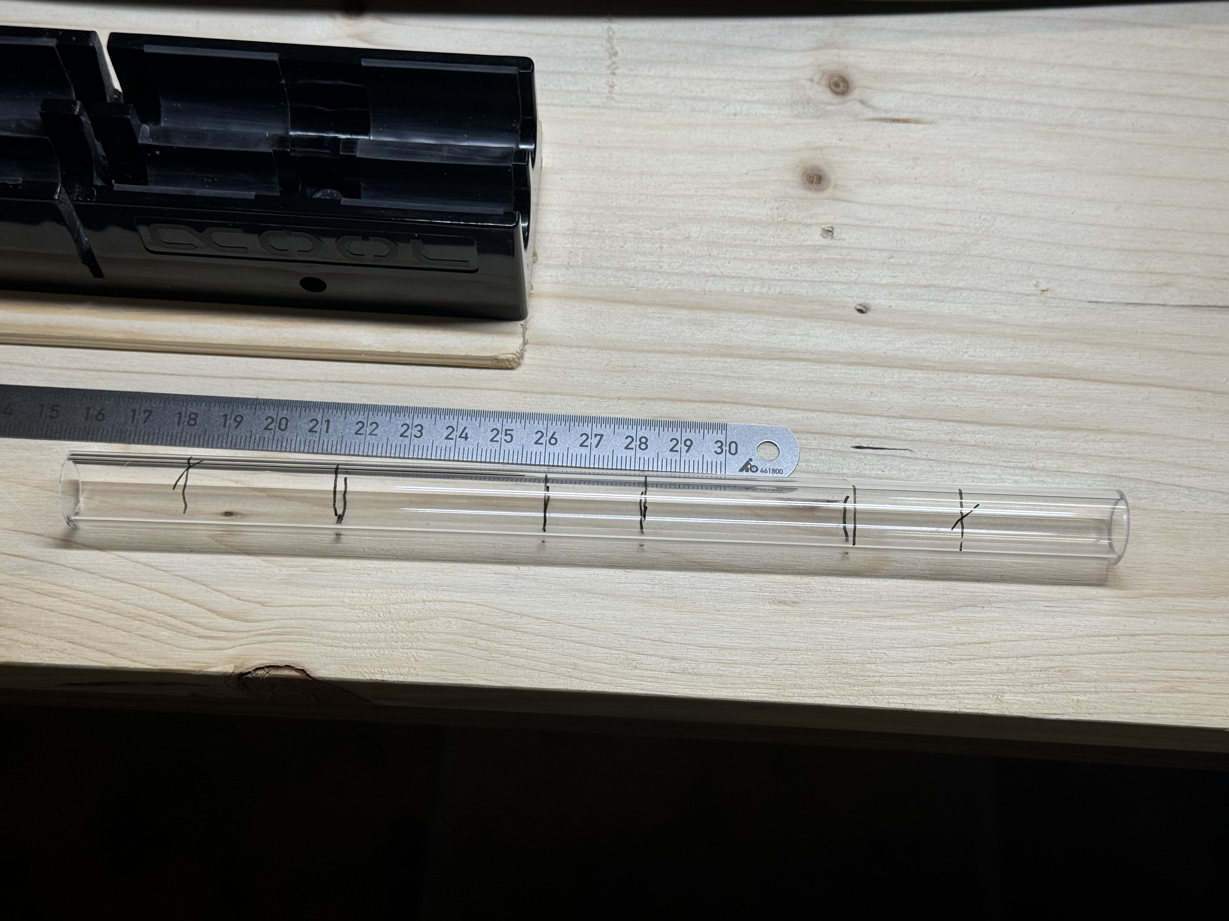

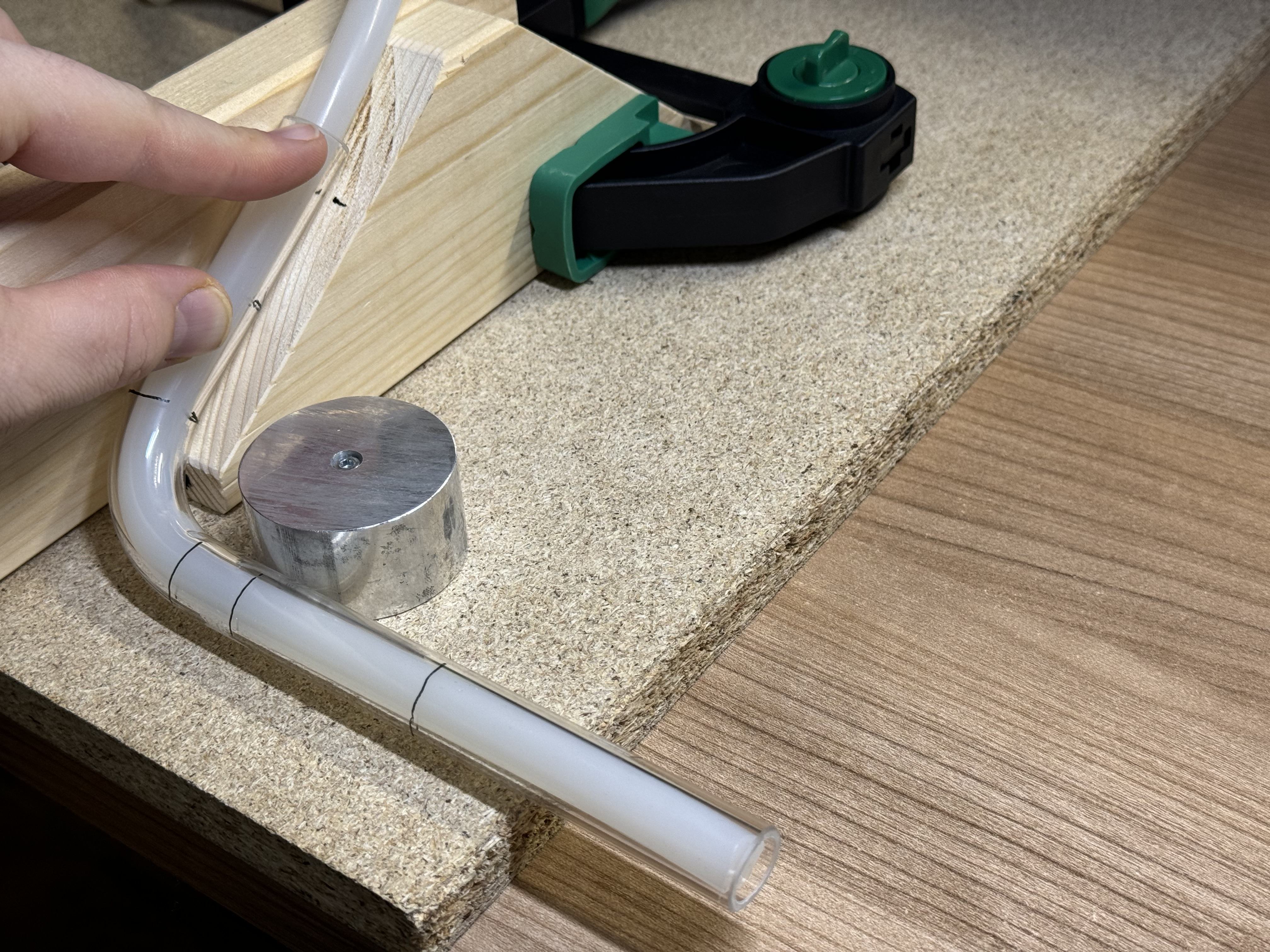

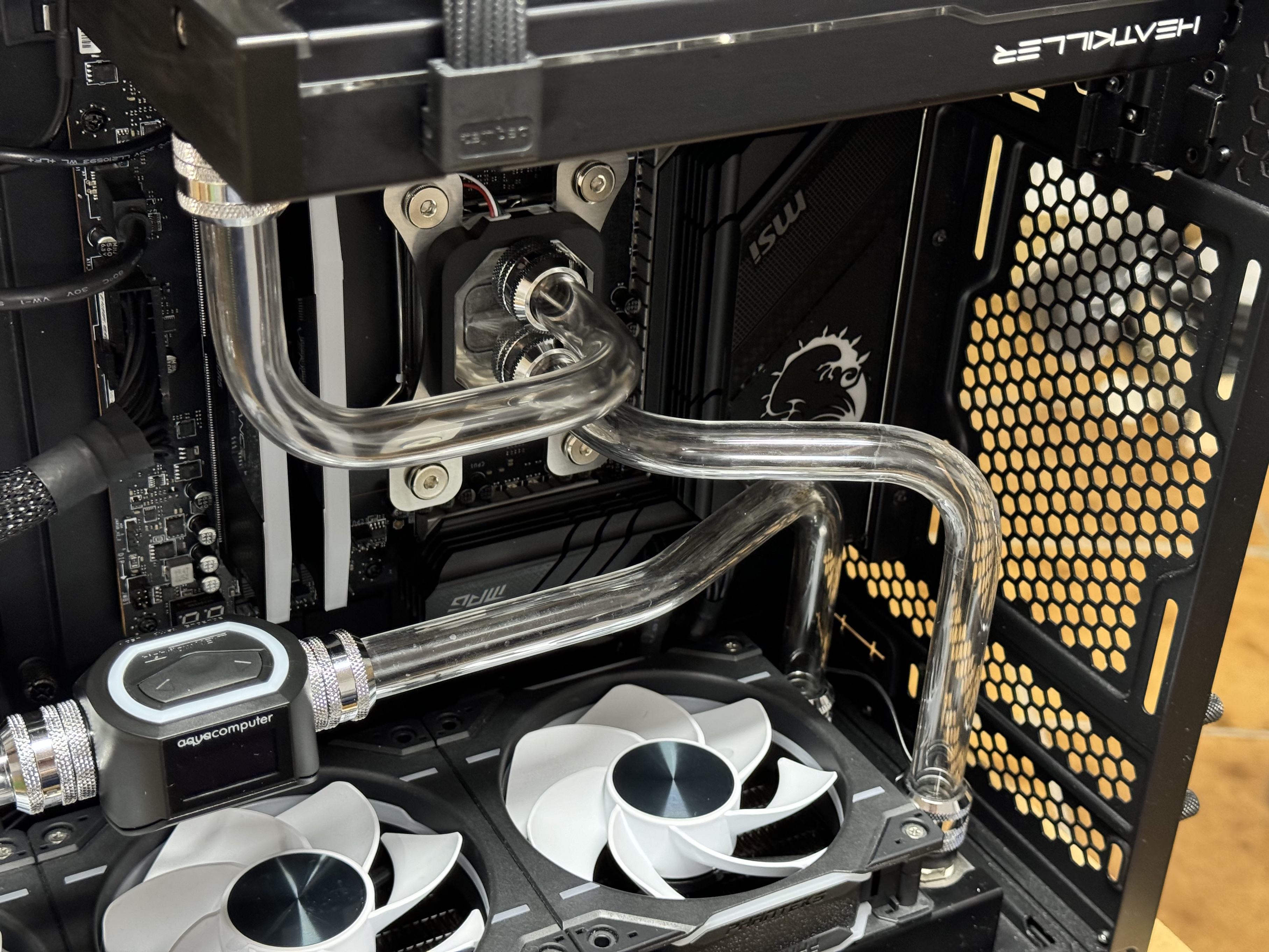

Nun geht die Dokumentation meiner Biegerei für das aktuelle Projekt auf die Zielgerade. Zeitlich sind wir bei den Bildern nun ein paar Tage vor Weihnachten.
Ich hatte bei meiner Biegerei zwar immer mit dem Entgrater gearbeitet, aber zu Anfang die teilweise rauhen Schnittflächen nicht zusätzlich geglättet. Deshalb und weil ich da teilweise beim Probieren sehr oft Rohre in ein und denselben Fitting mehrmals ein- und ausgesteckt habe, hatten die Dichtungen teilweise Abschabungen.
Deshalb habe ich dann am Ende nochmal alle Rohre ausgebaut, bei Bedarf dann die Endflächen mit Schleifpapier geglättet und dann mit dem Endgrater neue Fasen angebracht.
Beschädigte O-Ringe habe ich ausgetauscht.

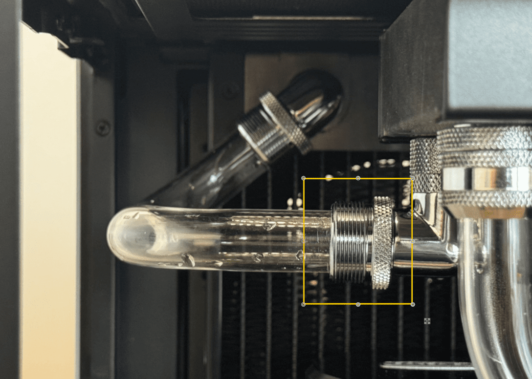

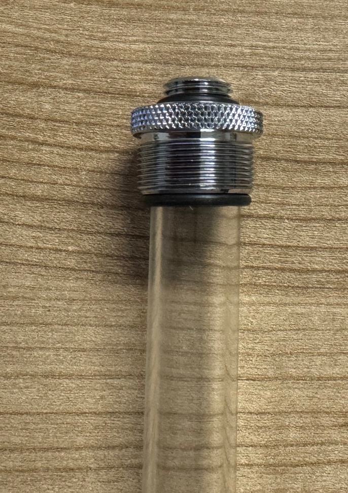

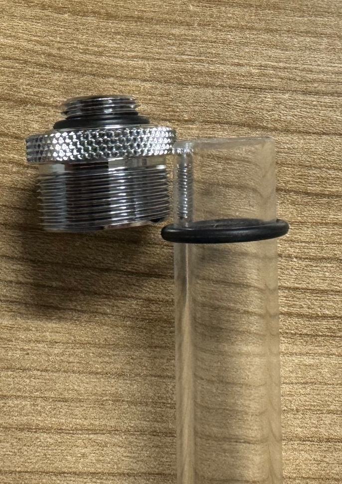

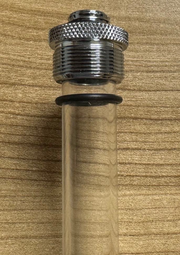

In diesem Zuge ist mir dann aufgefallen, dass dieses Rohrstück an einem Ende leider zu kurz gewesen und gar nicht ausreichend in den Fitting eingesteckt gewesen ist:

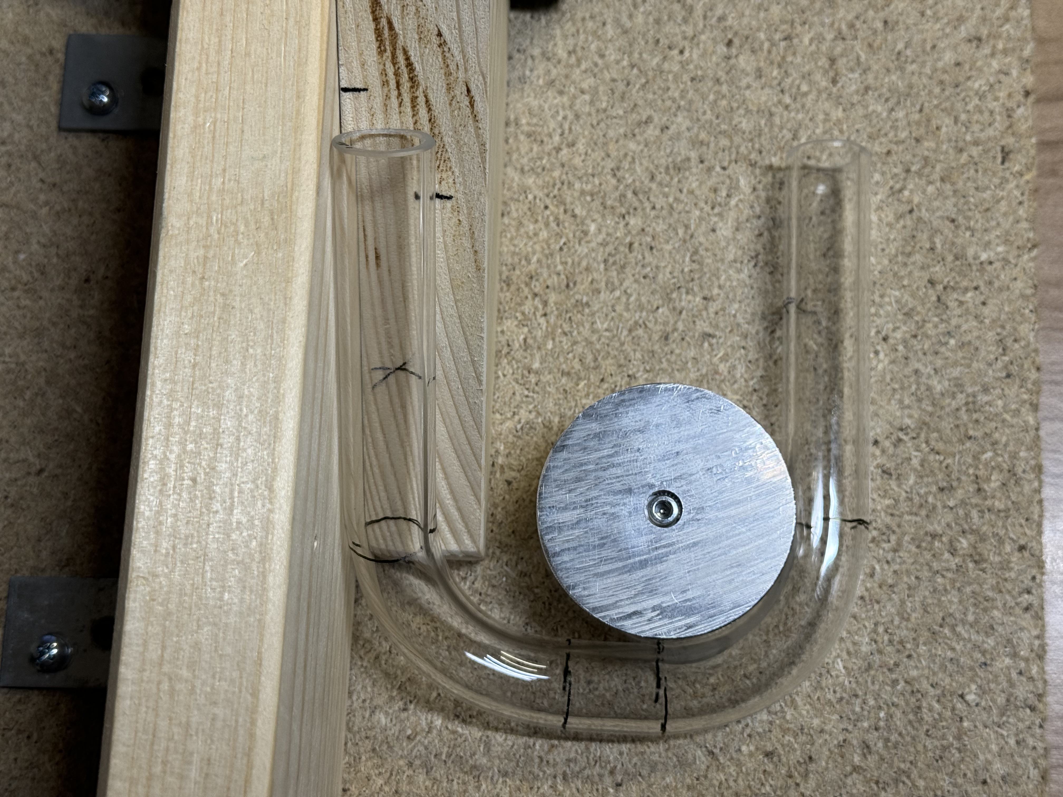

Um sowas für die Zukunft auszuschließen, habe ich mir folgendes Vorgehen überlegt:
Vor Montage des betreffenden Rohrstücks verwende ich einen weiteren Fitting um damit den O-Ring an genau die passende Stelle aufzuschieben:
Danach beim Einstecken auf den Fitting im Rechner kann man sehen, ob das Rohr komplett eingesteckt ist oder nicht:
Da es beim geliehenen Heißluftföhn eine ziemliche Gratwanderung zwischen zu kalt (Rohr lässt sich nicht gut in Form bringen) und zu heiß (Blässchen) hat es nun 3 Versuche gebraucht, bist die Abstände gestimmt hatten. Ich hatte sicherheitshalber beim ersten Versuch ein anderes Rohr erneut verwendet.
Das auch deshalb, da ich von den 9x 1m Rohren, die ich gekauft hatte, fast alles aufbegraucht hatte.
Im Rechner sind übrigens der inklusive fürs Biegen notwendigen Zugaben 1,99m verbaut.
Zieht man diese ab, dann komme ich laut meinem Excel-Dokument auf 1,78m.
Da das Projekt aber jetzt in jedem Fall bis zu den beiden Weihnachtsfeiertagen fertig werden sollte, habe ich dann auch noch 5x 1m nachbestellt.
Der Heißluftföhn vom Austausch ist dann auch wieder auf dem Versandweg zu mir gewesen.
Sowohl der Föhn als auch die Rohre sind dann einen Tag nachdem ich dann auch dieses letzte Rohr fertig hatte, bei mir angekommen. :d
Die Rampe hatte ich dann auch nochmal unter einem noch flacheren Winkel zugeschnitten.
Und hier nun im Rechner:

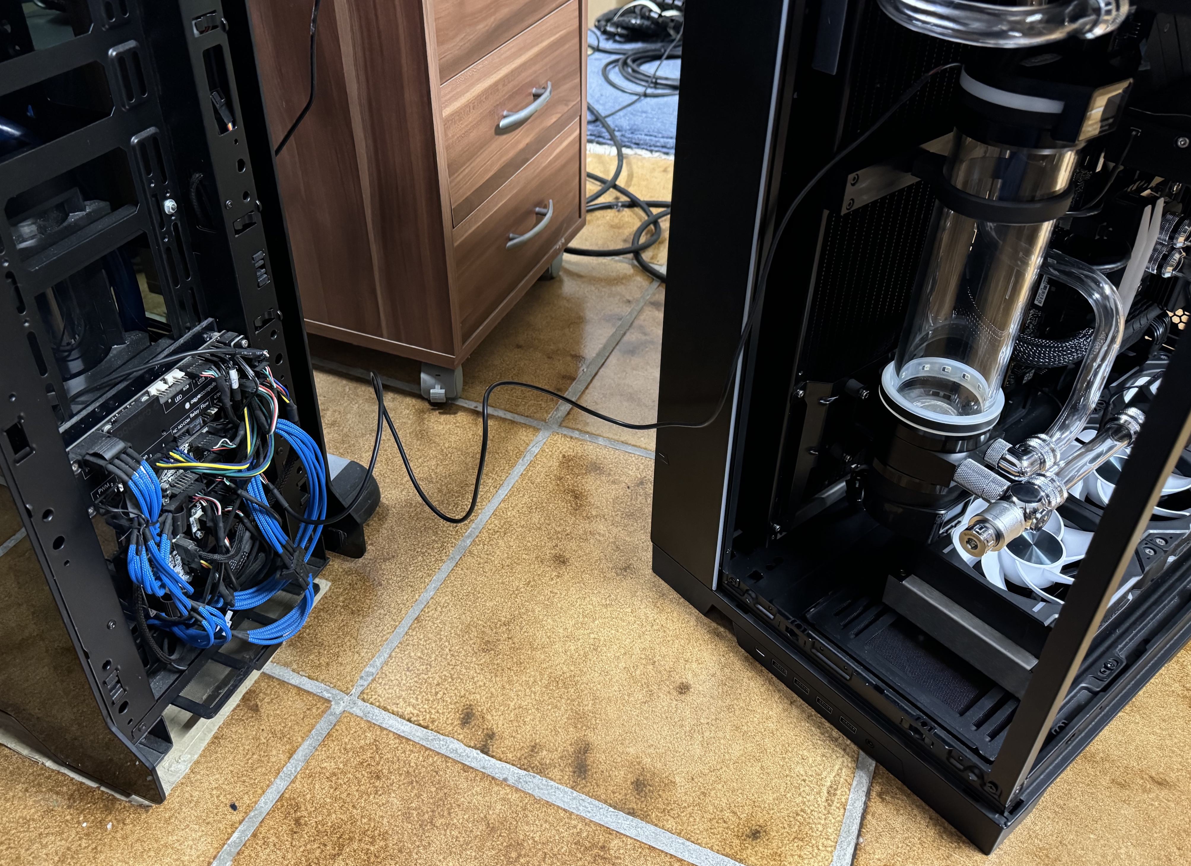

So.

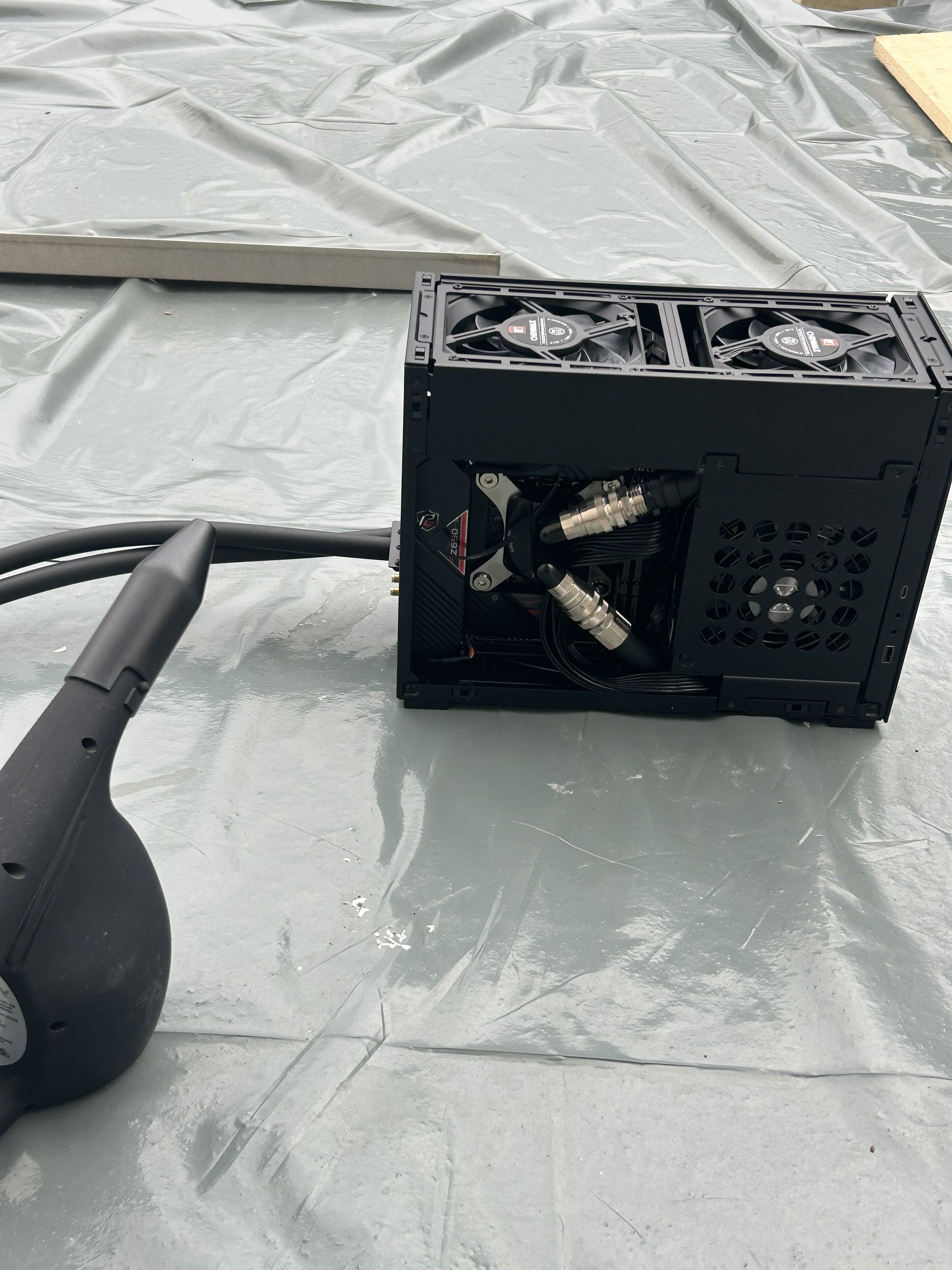

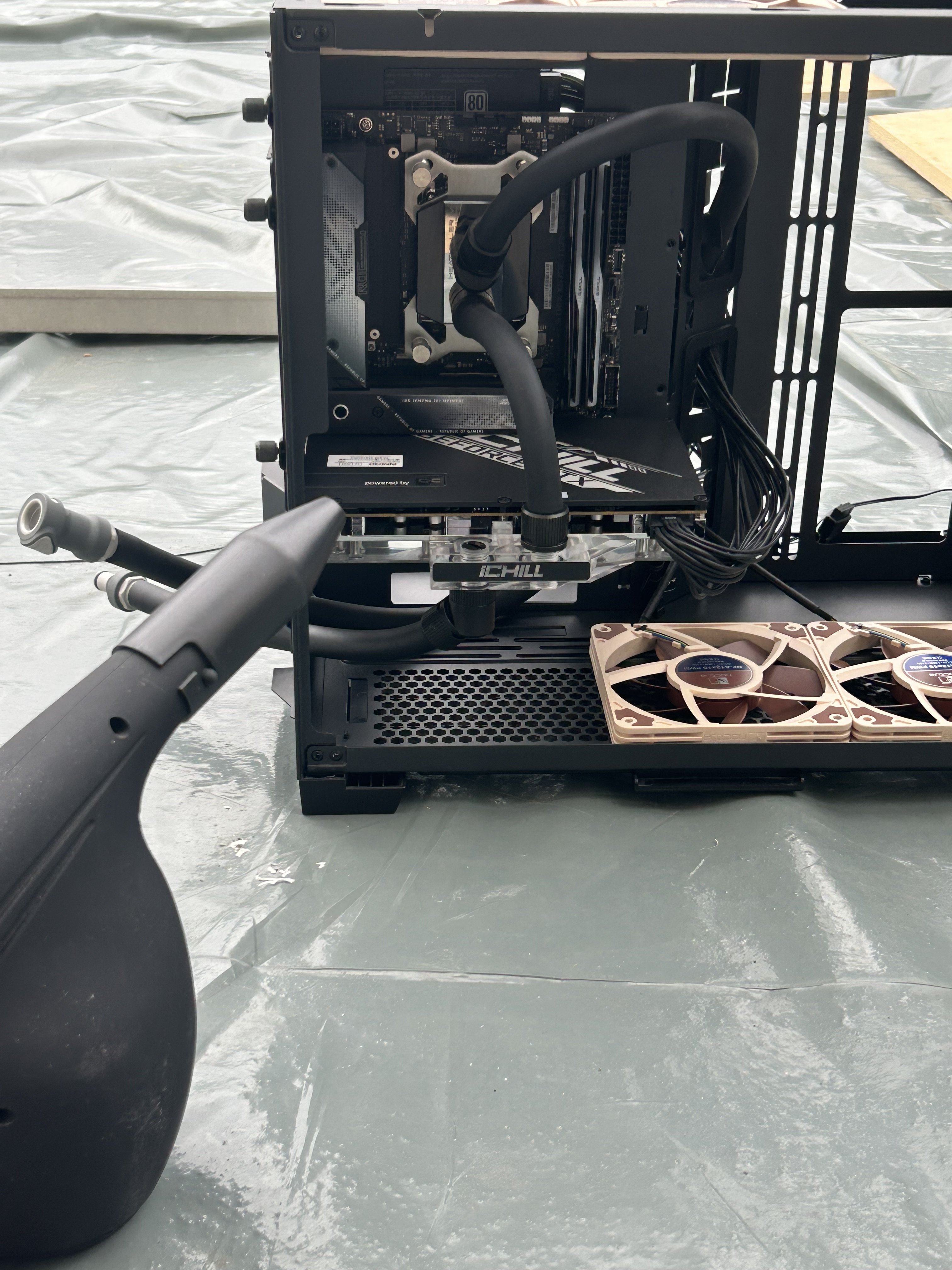

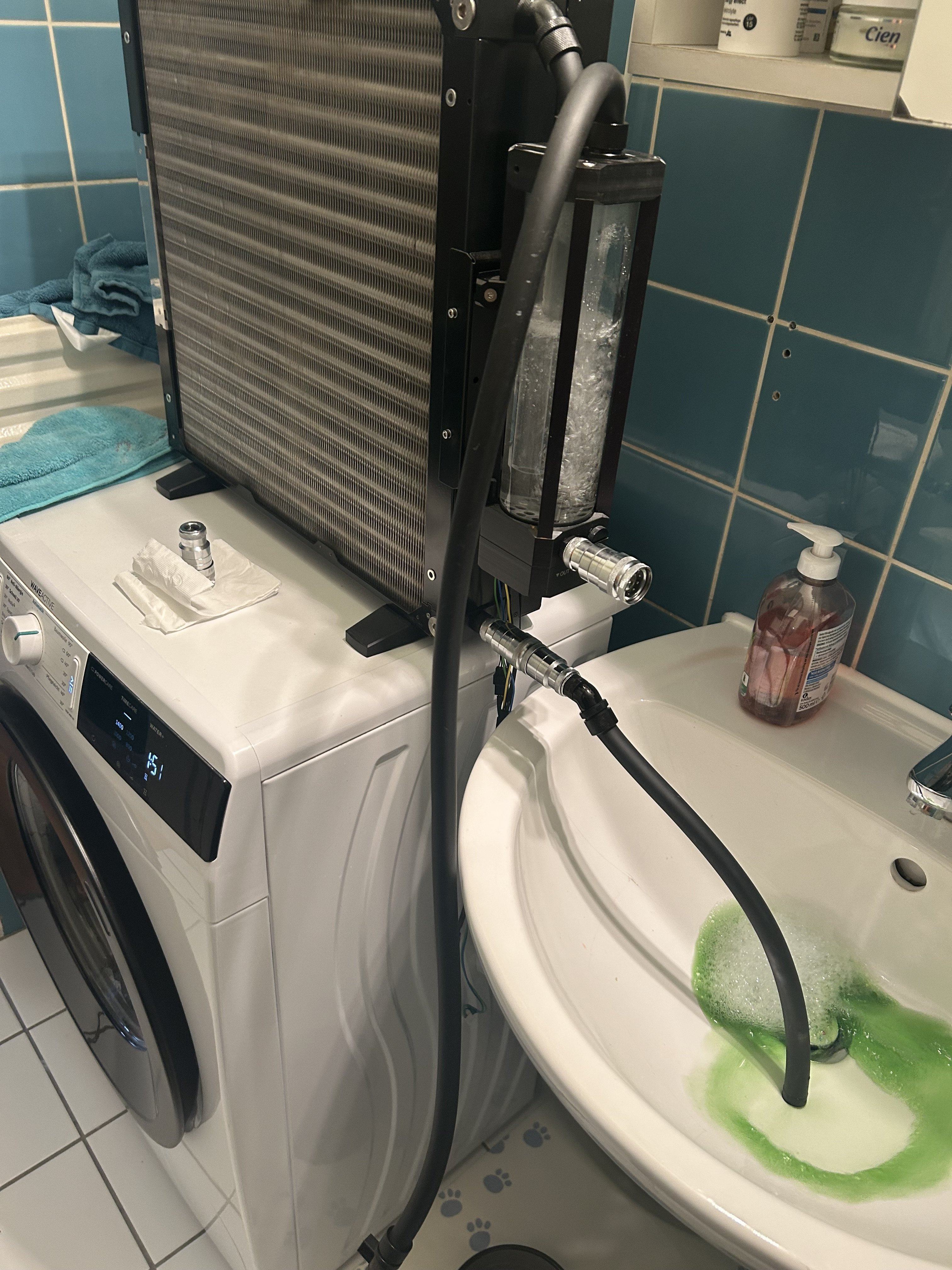

Heute war ich mal mit PC und Mora in der Waschküche und hab mal die überfällige Winterreinigung durchgeführt.
Wasser marsch.
Dabei bin ich ehrlicherweise etwas faul vorgegangen.
1. Mora und PC getrennt.
2. Von Mora mit Schlauch und zwei Kugelhähnen Anschluss an Warmwasser
3. Dann einmal durch den Fill port am AGB oben und den IN Port am Mora großzügig gespült
4. Mora mal abgesaugt
5. Den AGB gereinigt, inklusive schön das Steigrohr mit Pfeifenreiniger
Am PC ist es einfach ausgefallen, da der GPU Block noch gut aussah gabs nur folgende Punkte
1. PC am Warmwasser gespült
2. Den PC "ausgepustet"
3. Über den Mora befüllt
Zum ersten Mal seit langer Zeit dann auch mit klarem DP Ultra, nix farbiges mehr :)
Alle enttäuschten 4080/90 User machen jetzt nen Frühjahrsputz 🤣🙈
Provisorisch nun alles auf dem neuen Schreibtisch bis es dann im März den mora in den Keller verbannt 👍

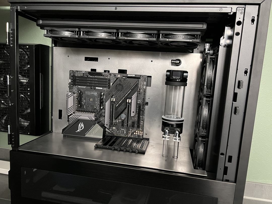

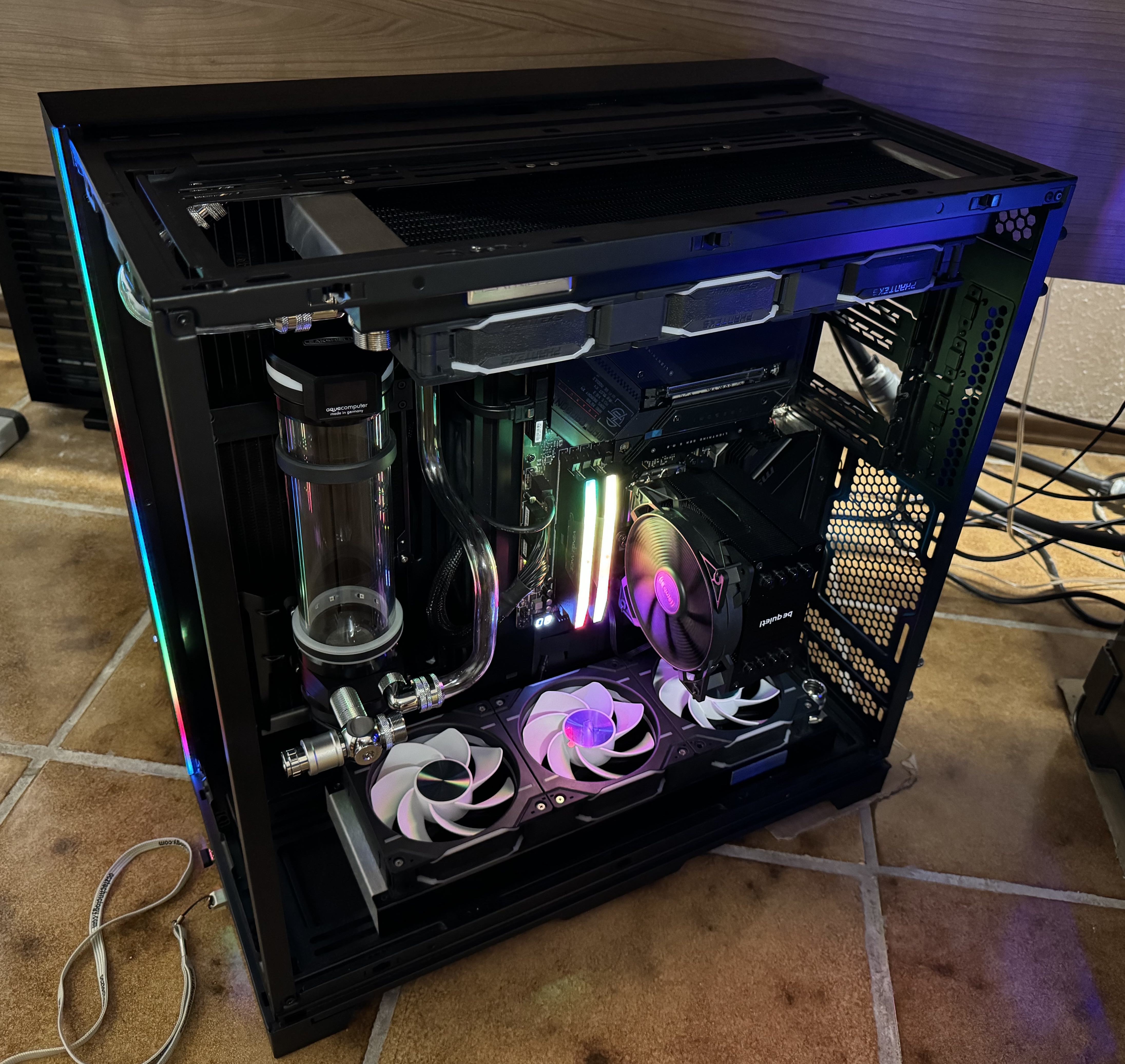

Jetzt nochmal Bilder in diesem Thread, bevor es dann welche im anderen Thread geben kann.

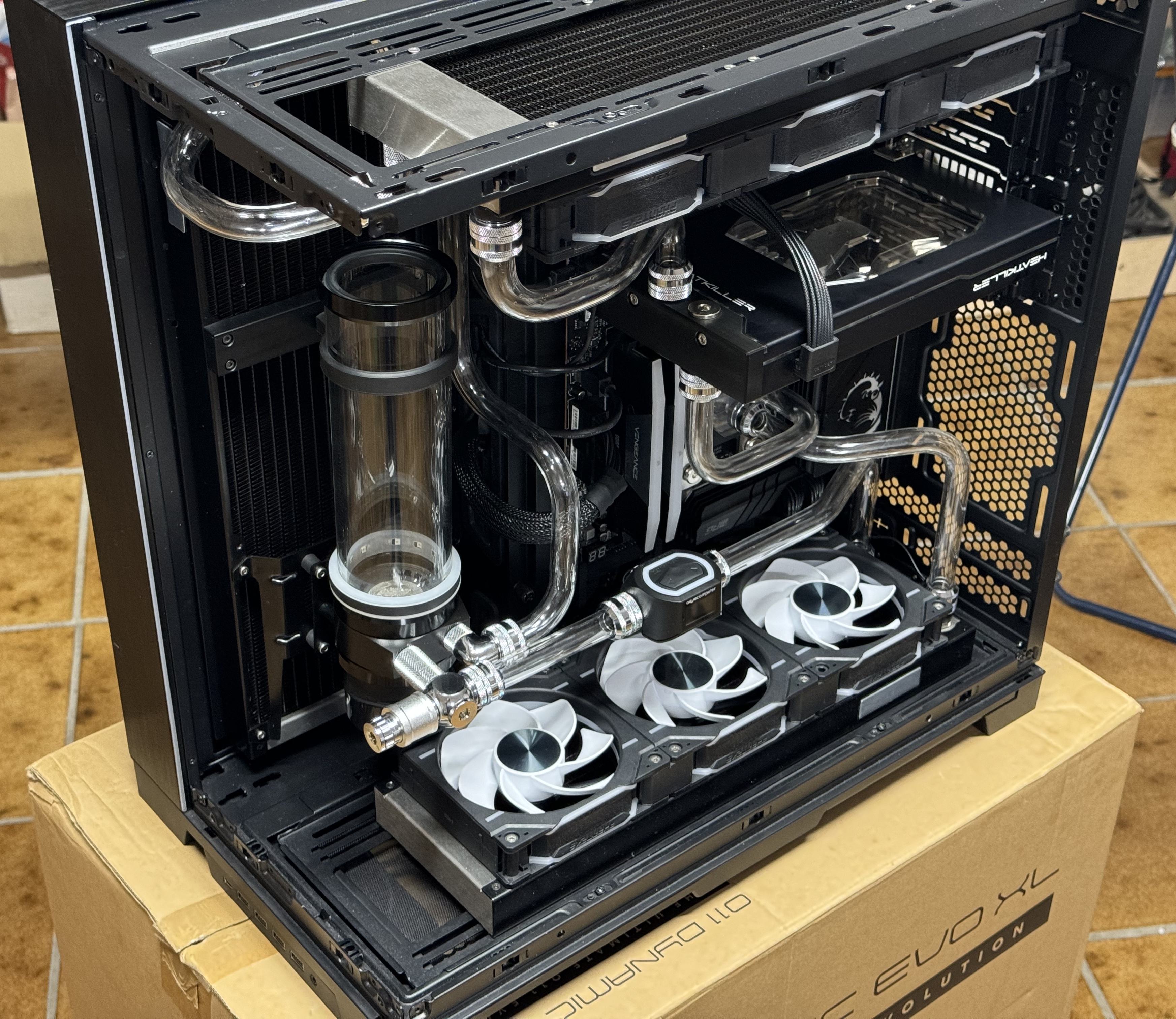

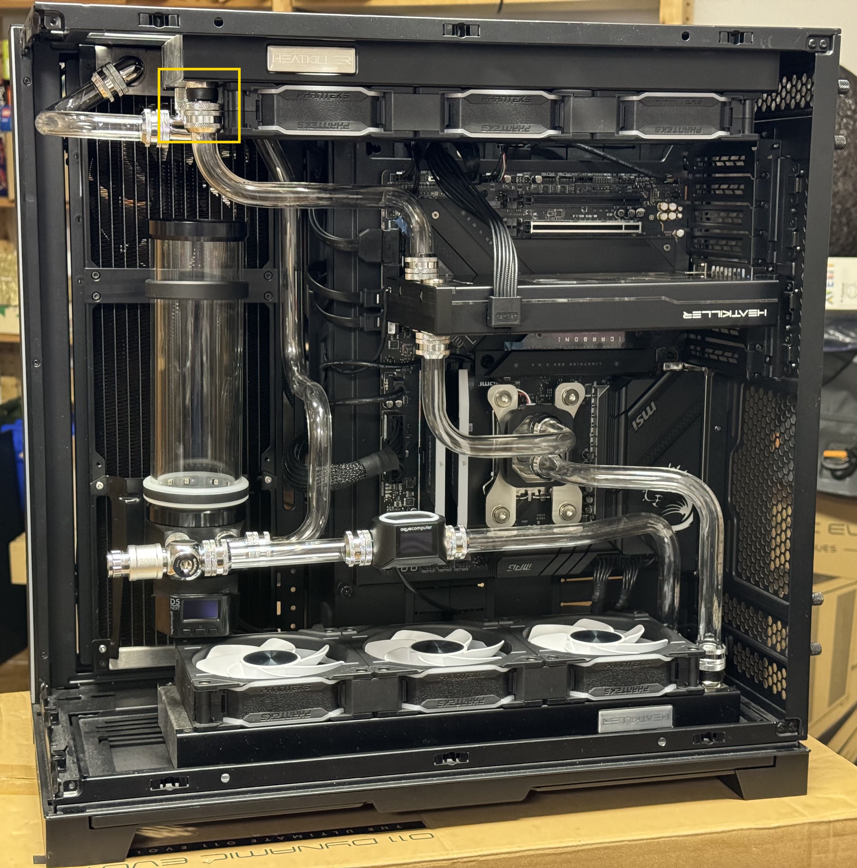

Vor der Erstbefüllung habe ich dann nochmal mit nem Luftkühler ein für den 9800x3D passendes UEFI geflasht:

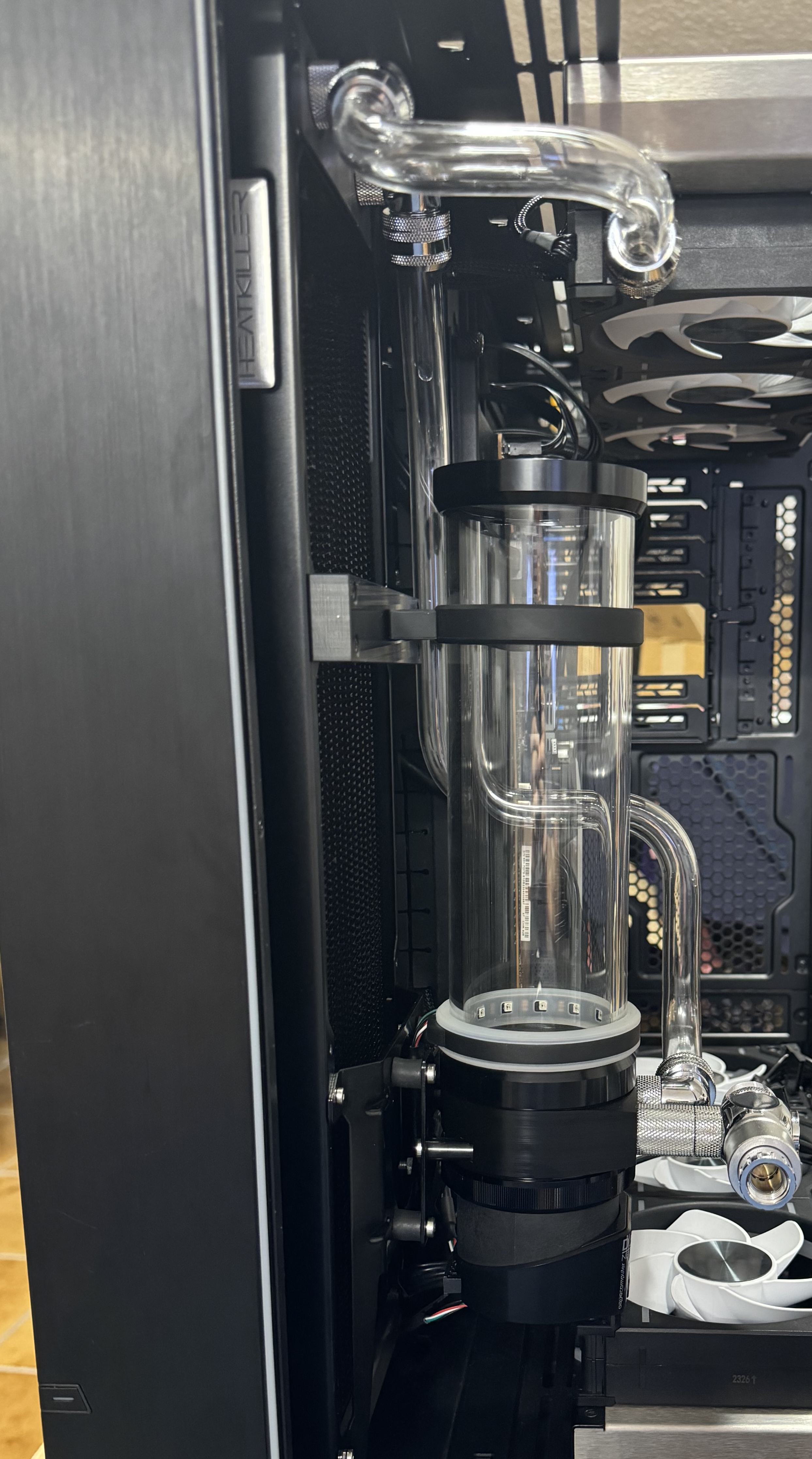

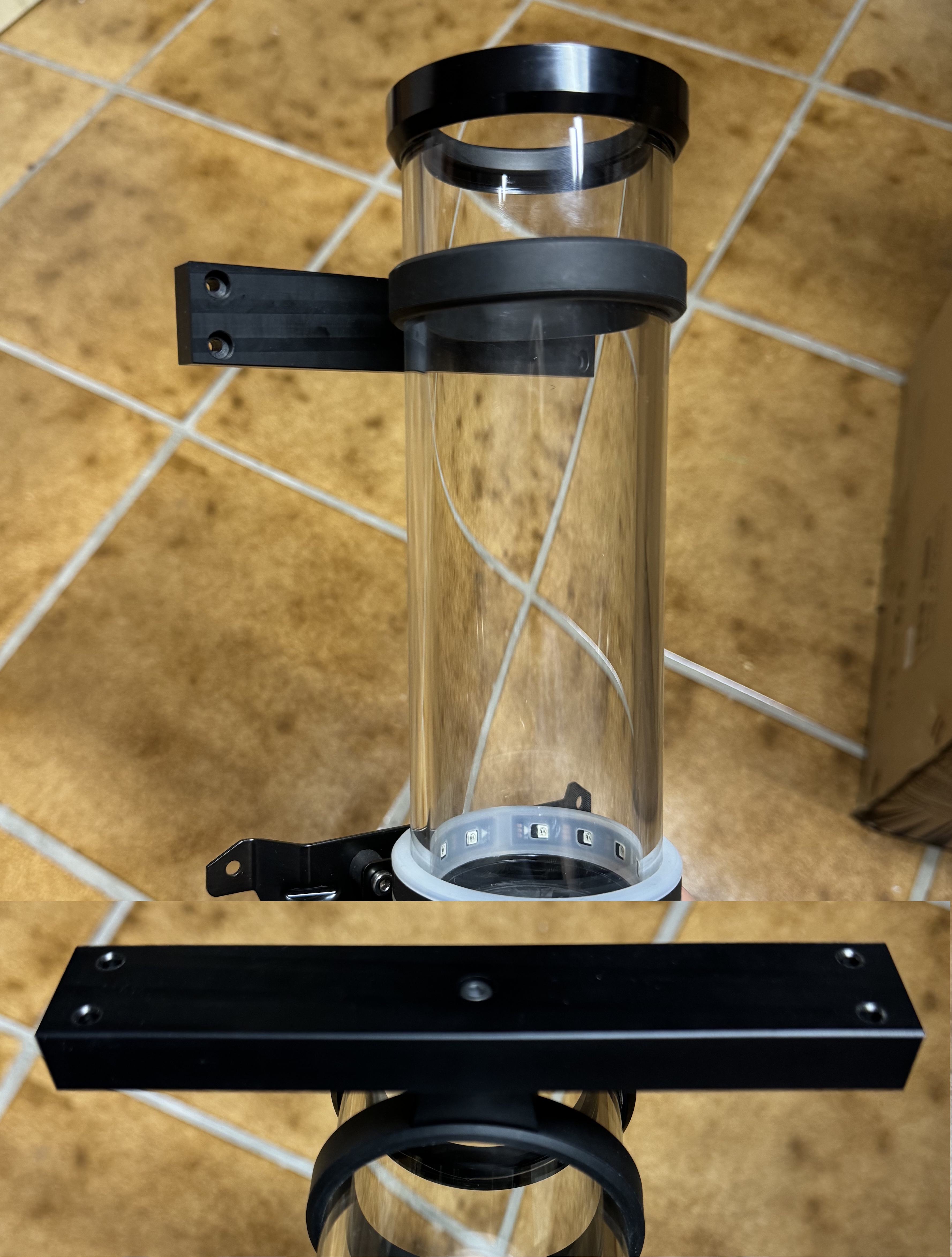

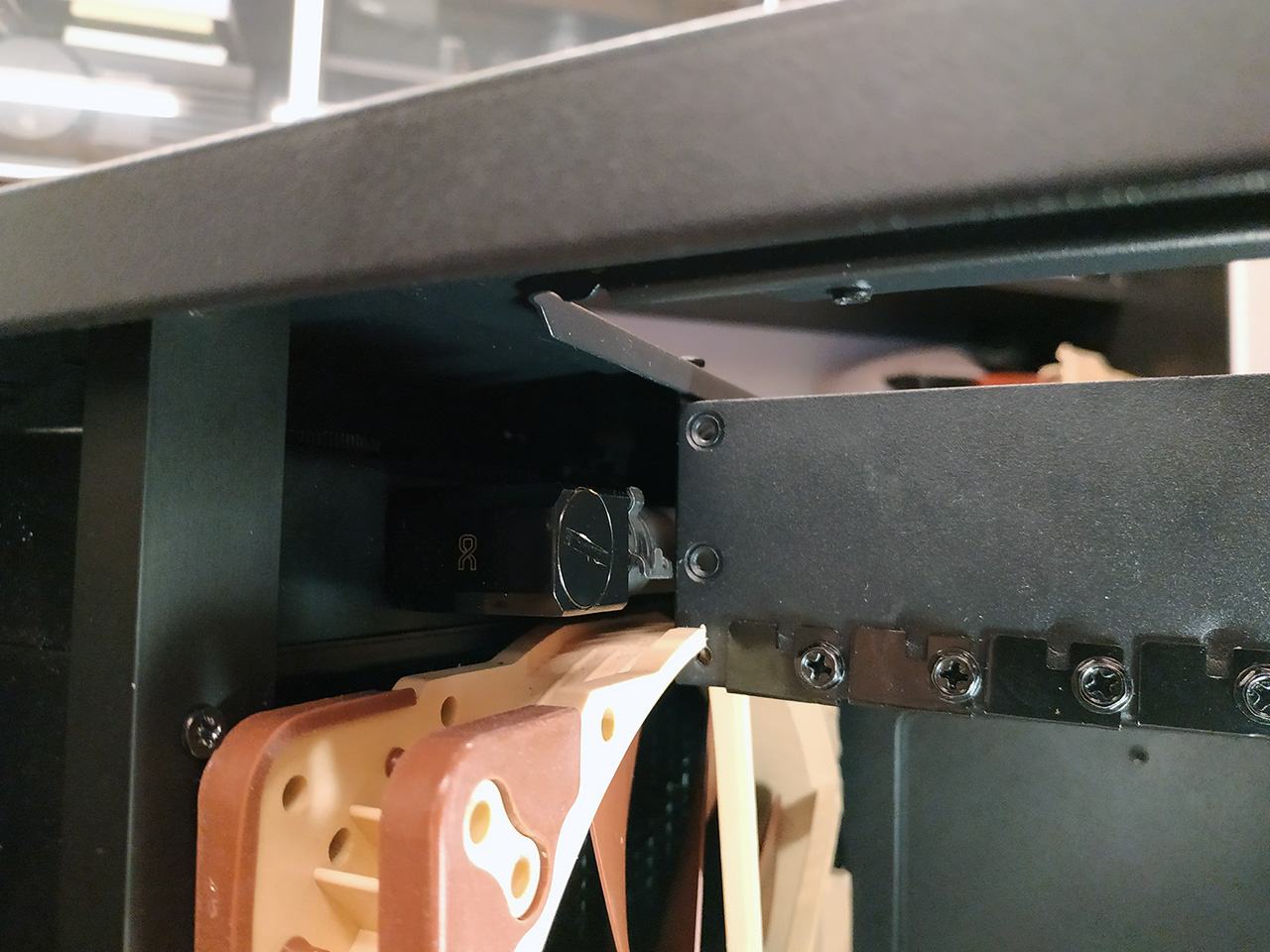

Diesen Halter hat mir freundlicherweise ein Arbeitskollege erstellt:

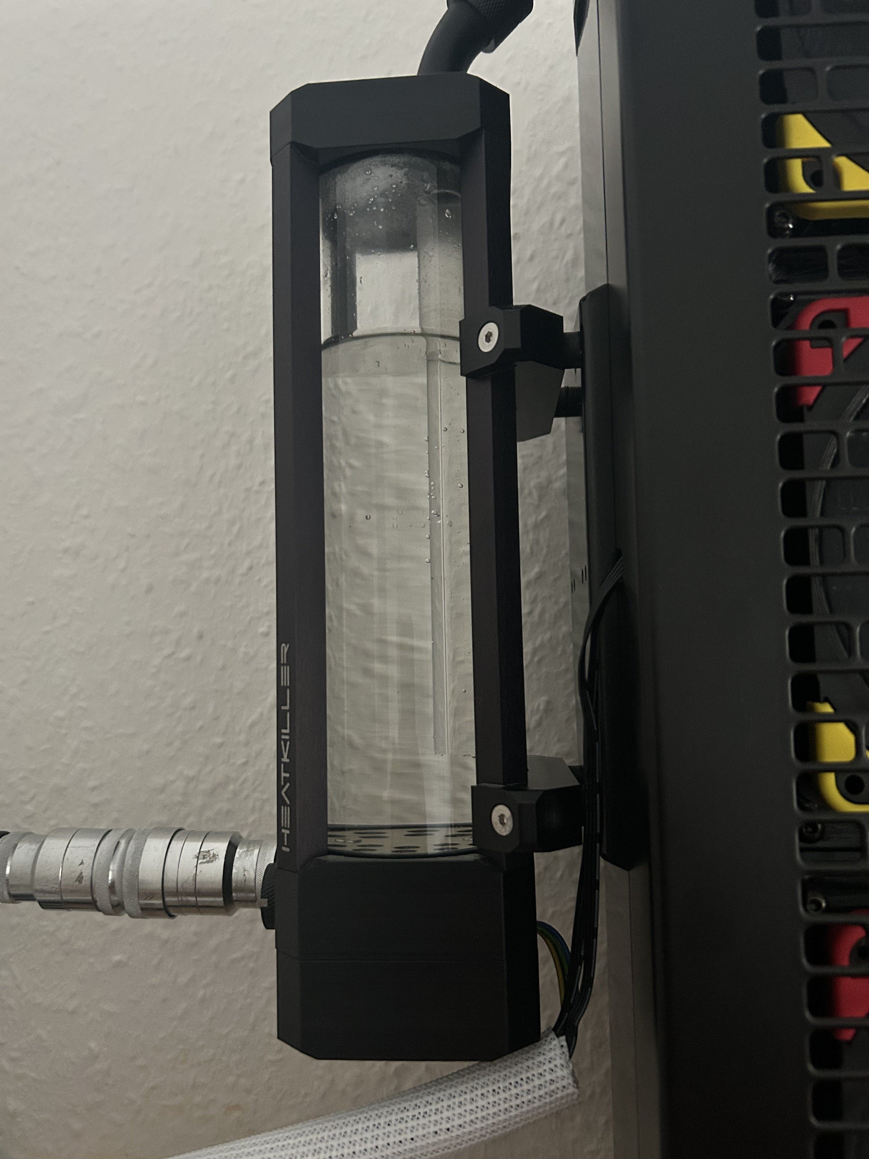

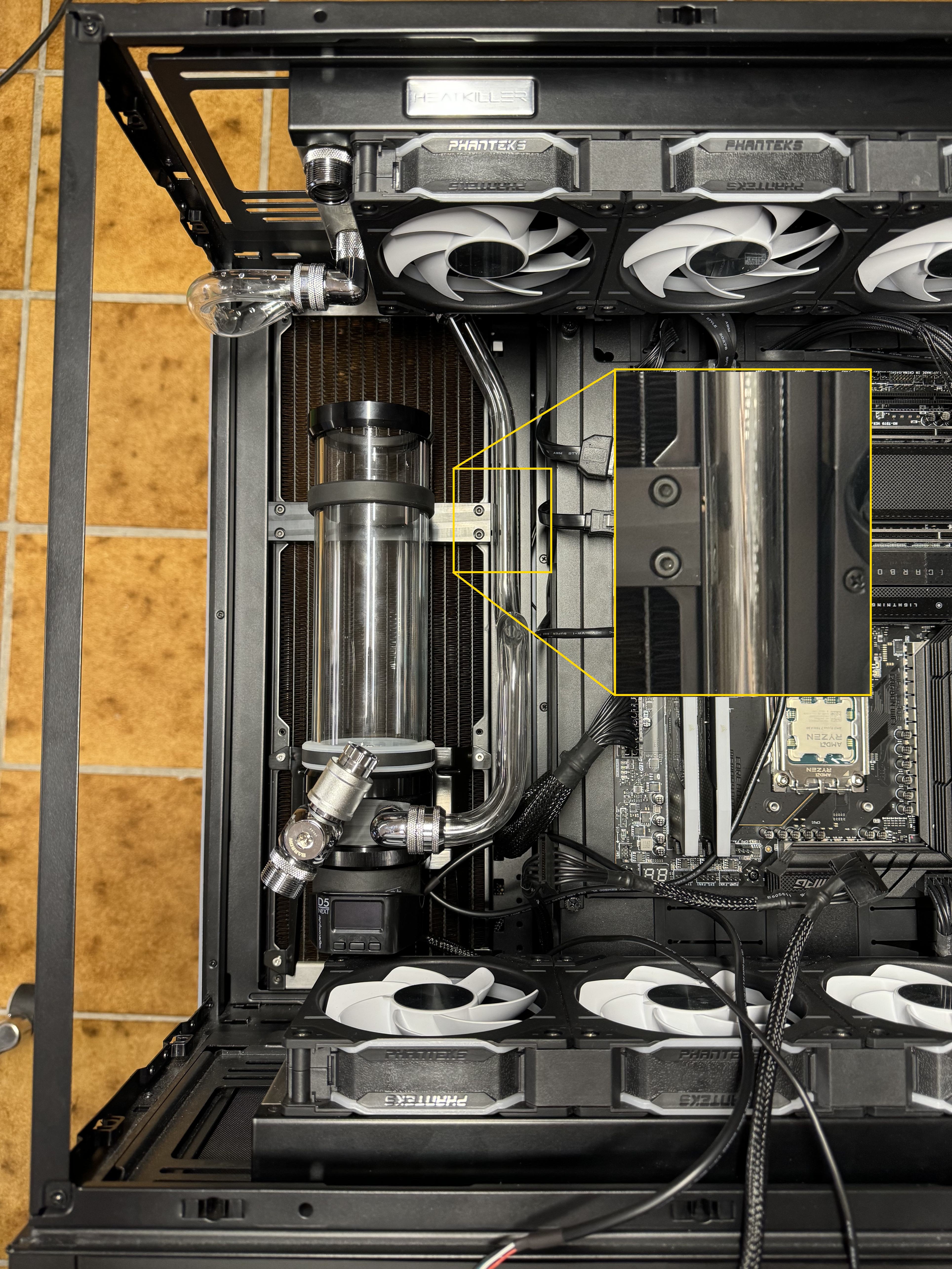

Damit hängt der AGB nun senkrecht (auch wenn es jetzt hier auf dem Foto nicht so wirkt):

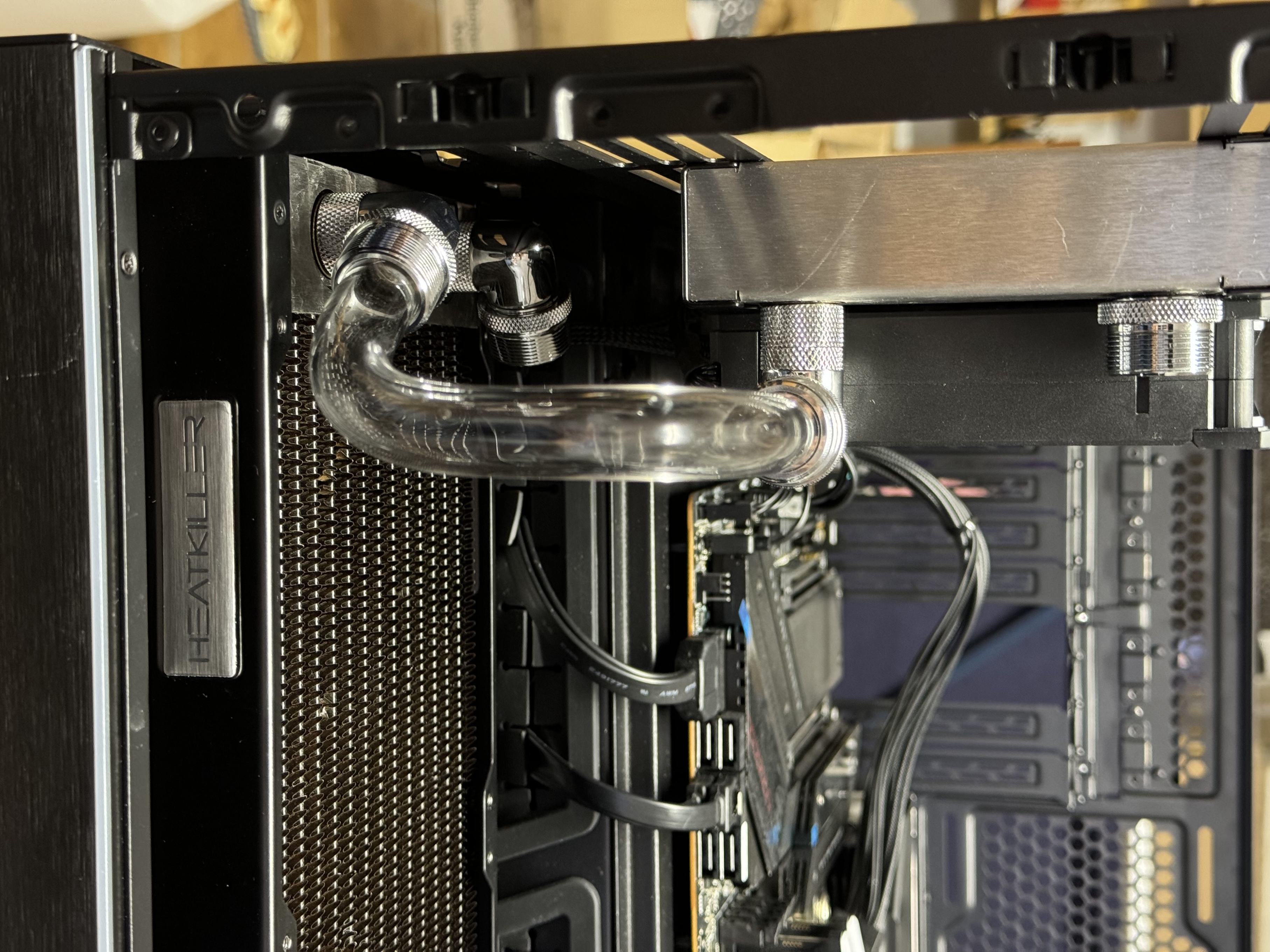

Bei diesem Rohr geht sichs jetzt mit dem Halter zum Glück geradeso aus:
Und hier nun das erste Mal mit allen Überwurfmuttern:

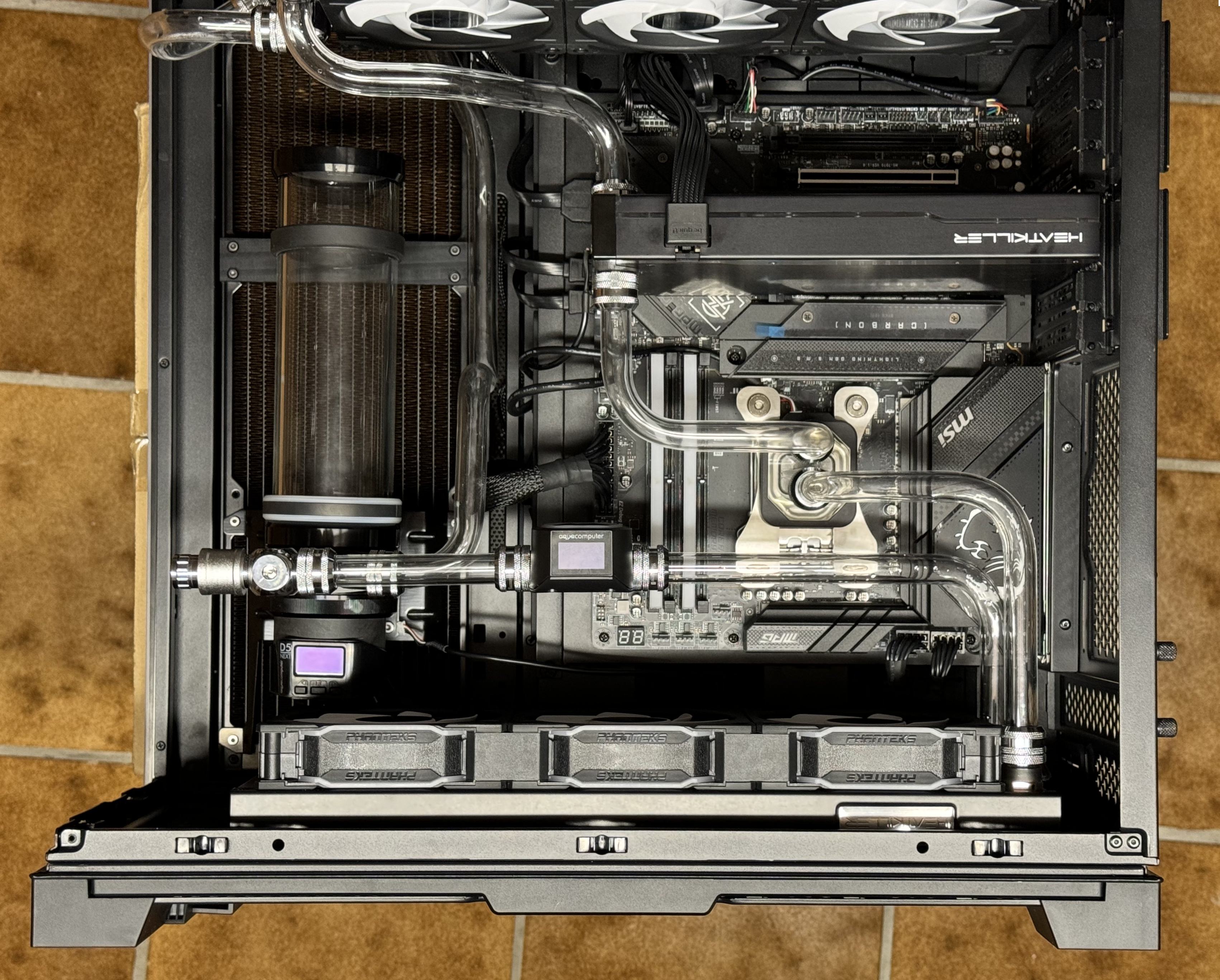

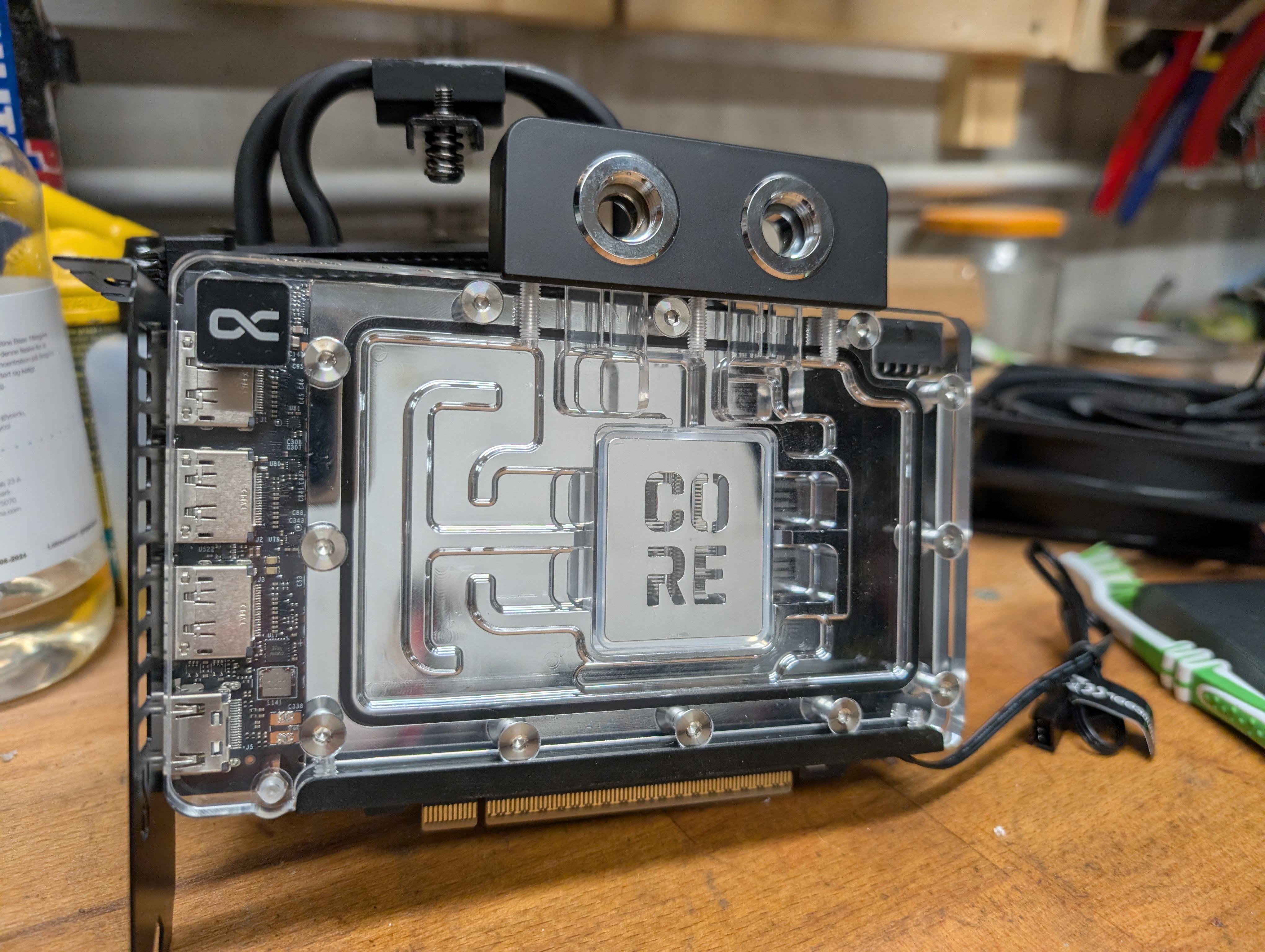

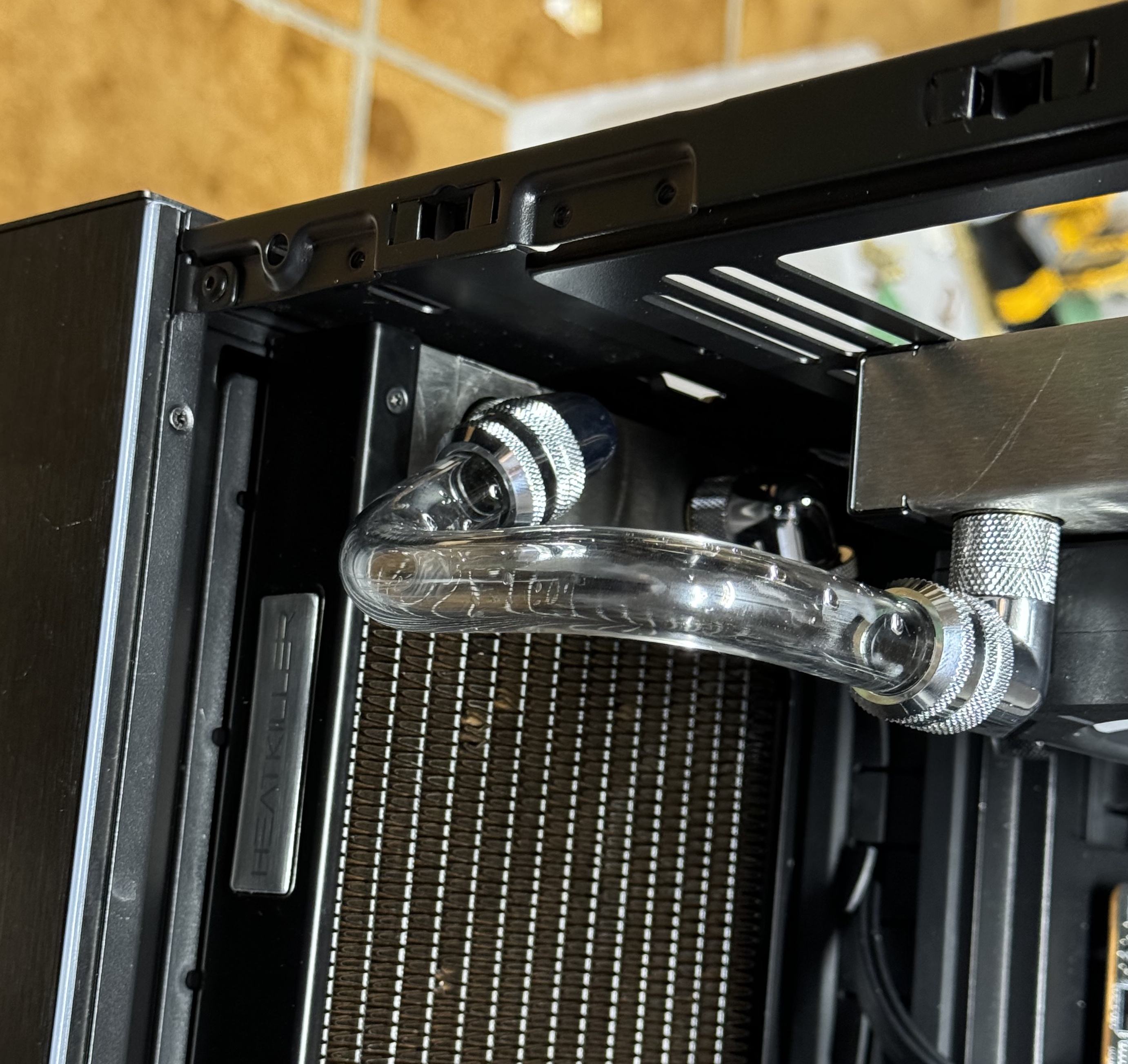

Die Verbindung zwischen GPU-Kühler und Deckenradiator musste ich dann nochmal kürzen, da ich beim Ausmessen nicht dran gedacht hatte,
das ich beim Eingang vom Radi einen Temperaturfühler einschrauben wollte.
Ein Rohrende musste ich auch noch ein kleines Stück einkürzen. Hier im Bild kann man vielleicht noch gerade so erkennen, um welches es ging (weils noch um ein paar zehntel-Grad nicht passt:d):

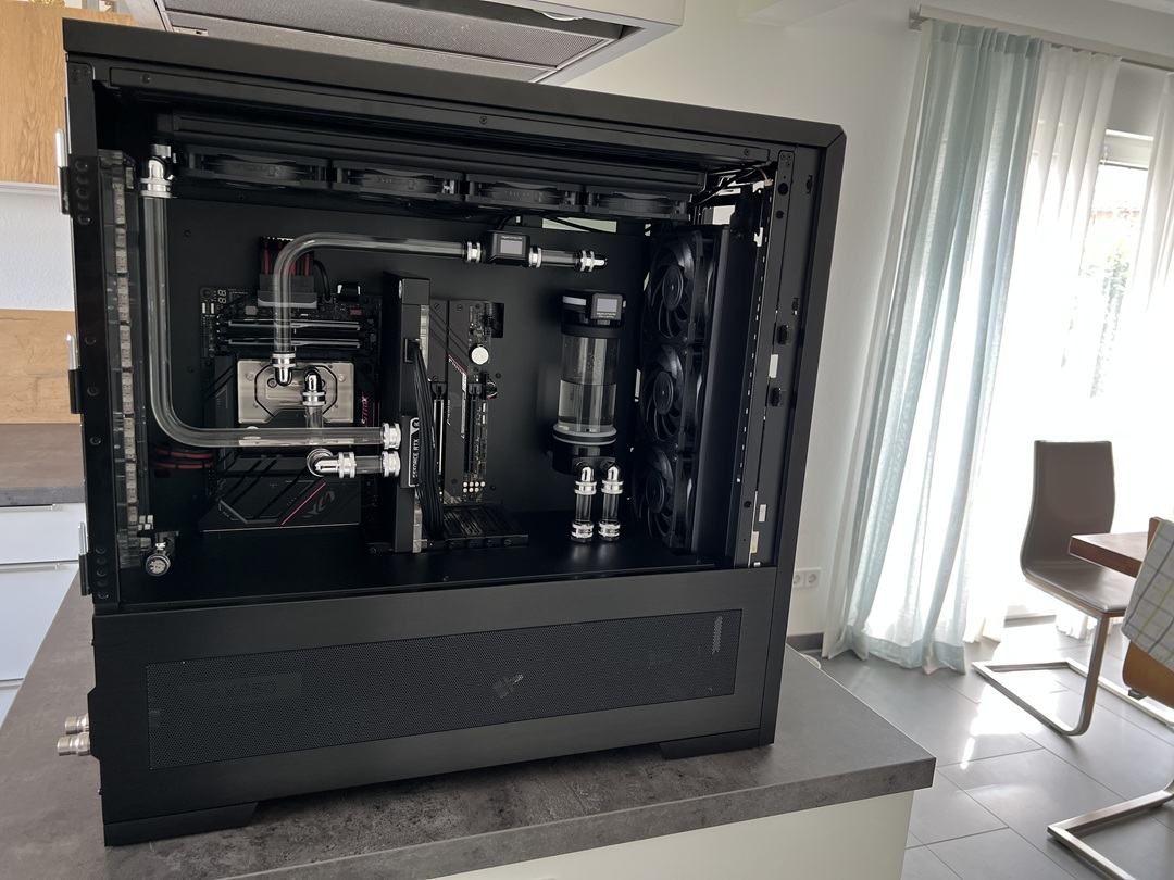

Gut, danach wenns ginge, wäre die Verbindung oben zwischen den beiden Radis noch mehr nicht ganz waagrecht. Aber es kommt auch Bildern stärker raus als in Real.
Wobei ich es hier im Bild eigentlich ok finde:
Zur Erstebefüllung hatte ich dann den Leakshield verwendet und über meinen eigenen Rechner betrieben.
Hat da auf dem Bild für micht etwas von "Starthilfe":
Und hier noch von einem der ersten Läufe unter Wasser:

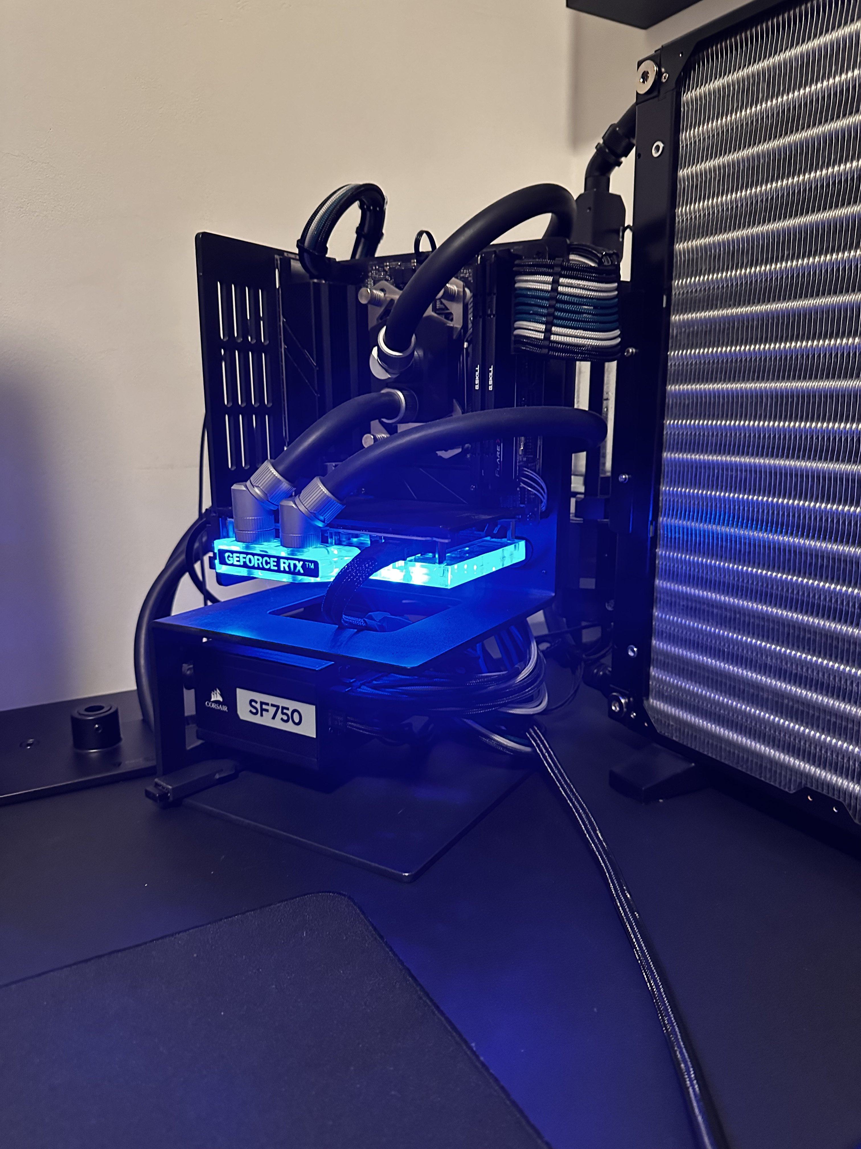

Das Coldzero Zeug ist sehr zu empfehlen! Hatte ich in meinen beiden O11s verbaut.

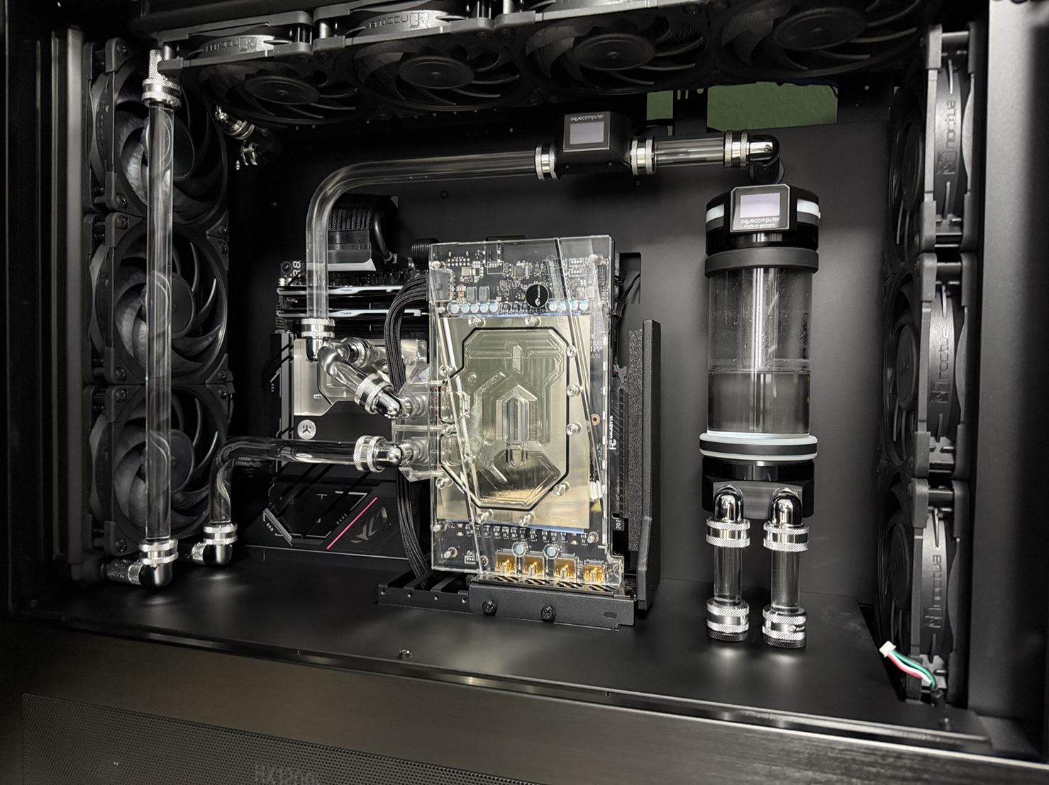

So mein Umbau ist "fast" fertig. 360er Radiator drin und GPU auf Vertical (90° gedreht) umgebaut.
Noch alles sauber machen und mitm 3D Drucker ne Blende unten für die Grafikkartenaufnahme drucken.
12VHPWR Kabel werd ich auch noch austauschen, gegen eins mit entsprechendem 90 Gradwinkel nach hinten.
Schöner non RGB (oder fast non ;) ) Build! Gefällt mir sehr, wie du Leakshield und den High flow eingebunden hast!
Wenn du eh noch mit dem 3D Drucker inne Gänge bist, dann drucke doch gleich noch für oben rechts eine Blende mit :)
Danke fürs Lob! :-)
Da ist auf jeden Fall viel RGB drin ^^ aber eher dezent in Szene gesetzt.
Beim Loop bzw. die Anordnung der Komponenten, hab ich mir echt ewig den Kopf zerbrochen. Bin so aber total zufrieden.
Oben rechts sieht man normal nicht so auffällig, wenn das Seitenteil drin ist.
Muss mal gescheite Fotos machen, wenn die 5090 inkl. Wasserkühler drin ist.
Dann zeig doch mal ;)
Finde auf jeden Fall dass es super rein passt.

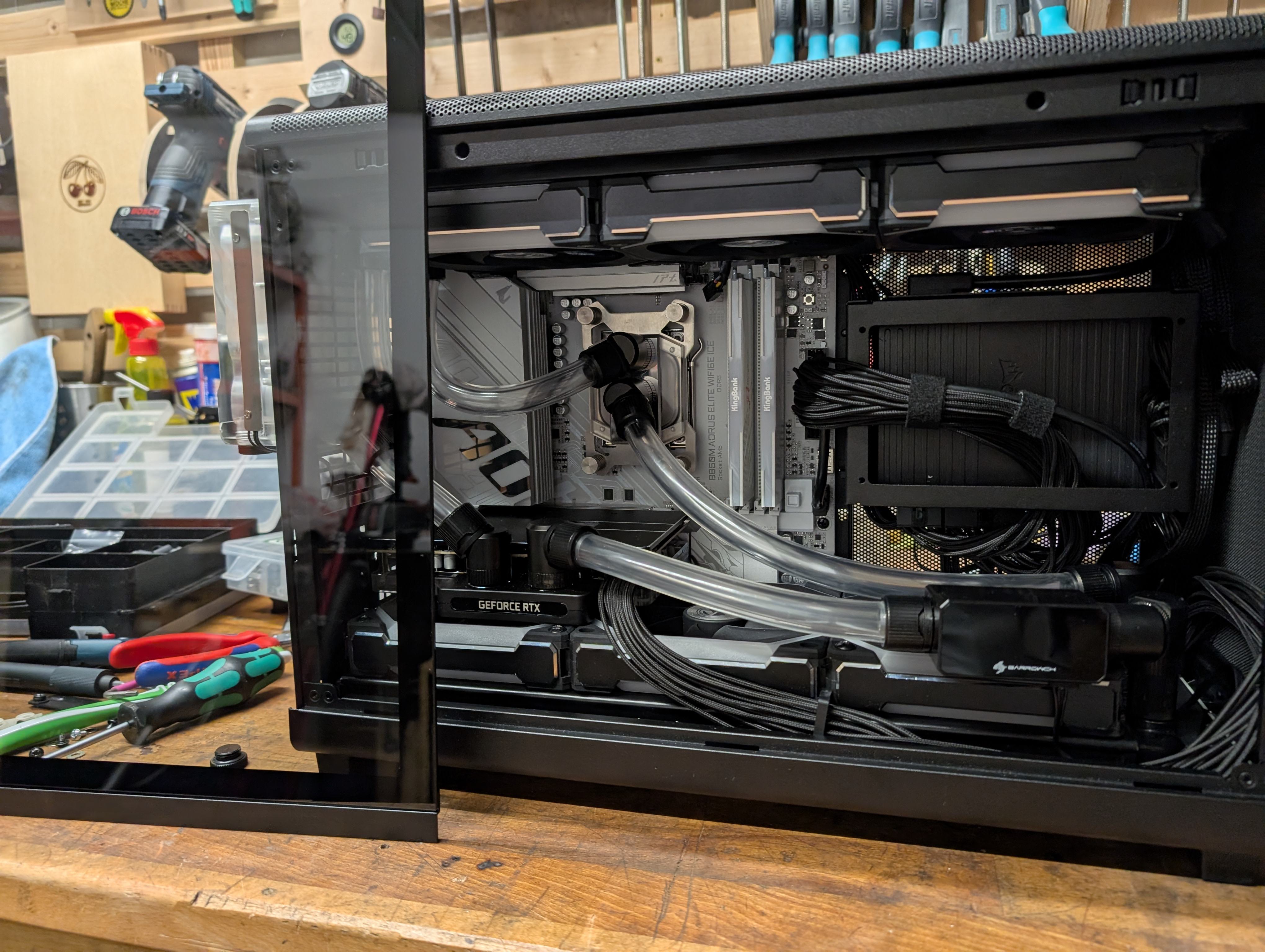

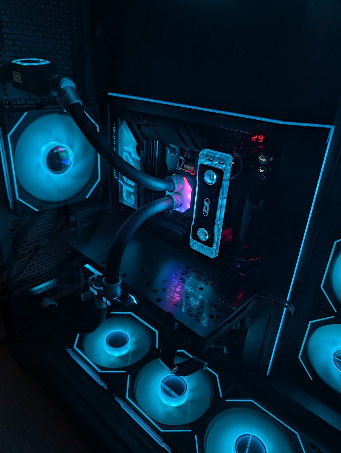

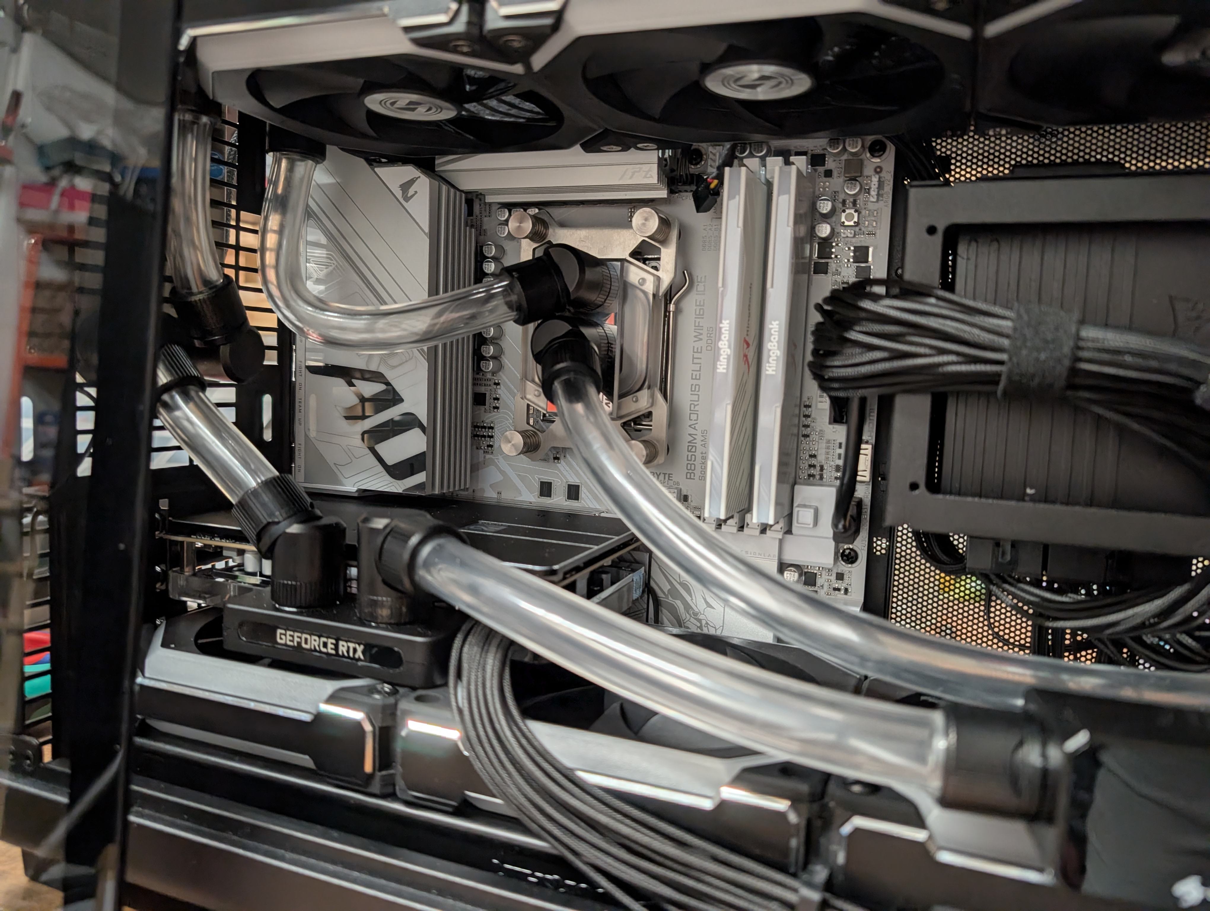

Moin,

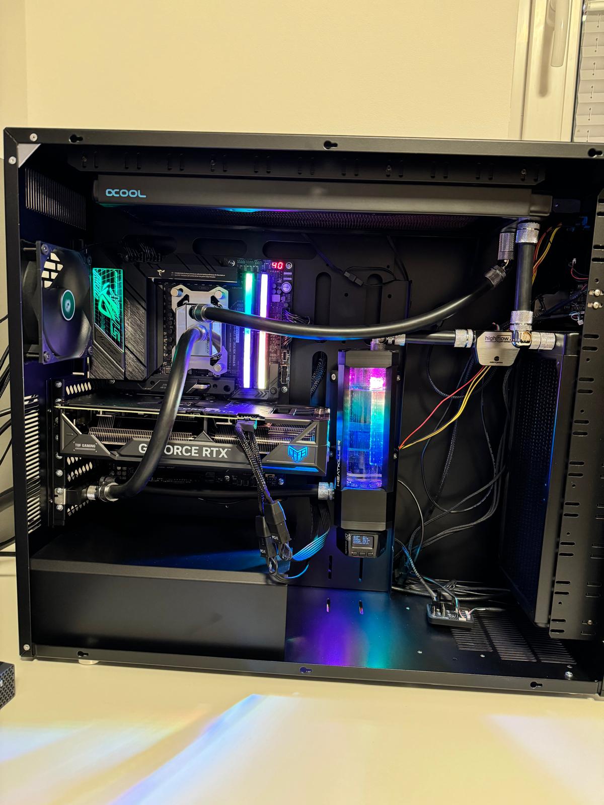

grad mit meinem A3 Build fertig geworden. Leider ist mir keine bessere Idee gekommen wie ich die Tubes verlege. Ich mach das jetzt auch schon seit 15 Jahren...
AGB/Pumpe -> Grakka ->Fluss/temp Sensor -> 360er -> CPU -> 360 -> ABG/CPU
Wenn ich mir hier so die Bilder anschaue... vielleicht muss ich doch mal auf Hardtubes umsteigen. Schon schon viel geiler aus. ist das arg viel mehr Aufwand?
Wenn man es ein paar mal gemacht hat geht es schon. Bis man allerdings den Dreh raus hat... wenns dann mehr als 2 Biegungen pro Rohr werden wird es spannend.
Hab momentan wieder Schläuche verbaut.
Bei Hardtubes sieht man hald recht schnell wenn was nicht 100%ig gerade ist. Und ist das nicht der Fall sieht es hald einfach schlampig aus. Da helfen auch keine RGB-Ablenkungsversuche :bigok:
Will die Grafikkarte mal eine 5090 werden wenn sie groß ist ? :d
Die ist ja echt winzig :)

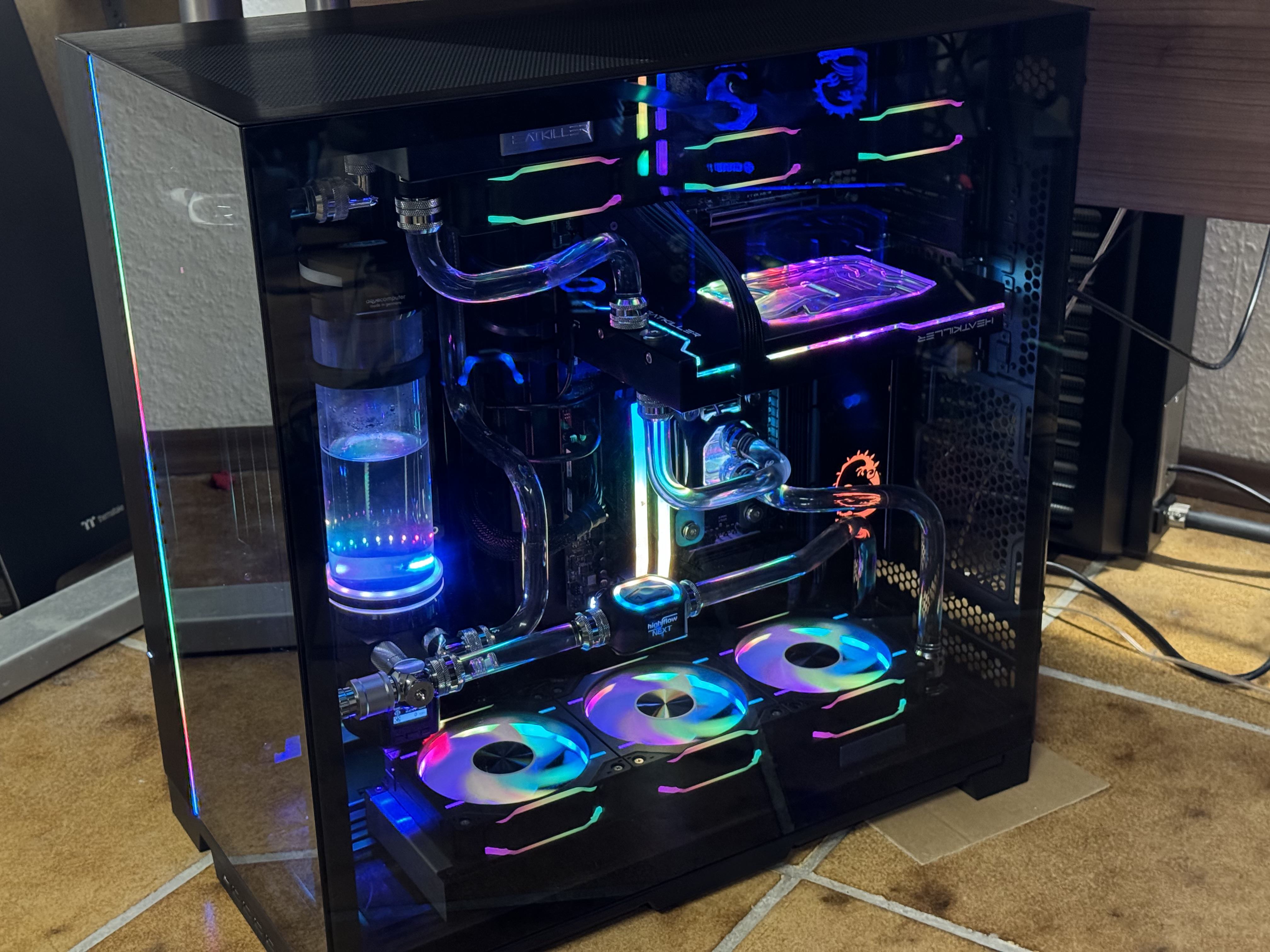

Hier gibts Bilder vom fertigen System:
Post1 (Vorsicht: RGB)
Post2

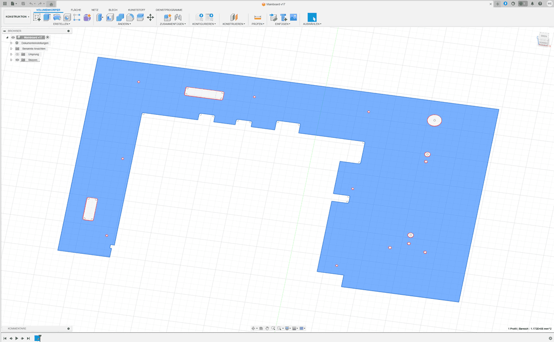

Ah okay. Hast die Backplate und unten die aus Acryl gezaubert?

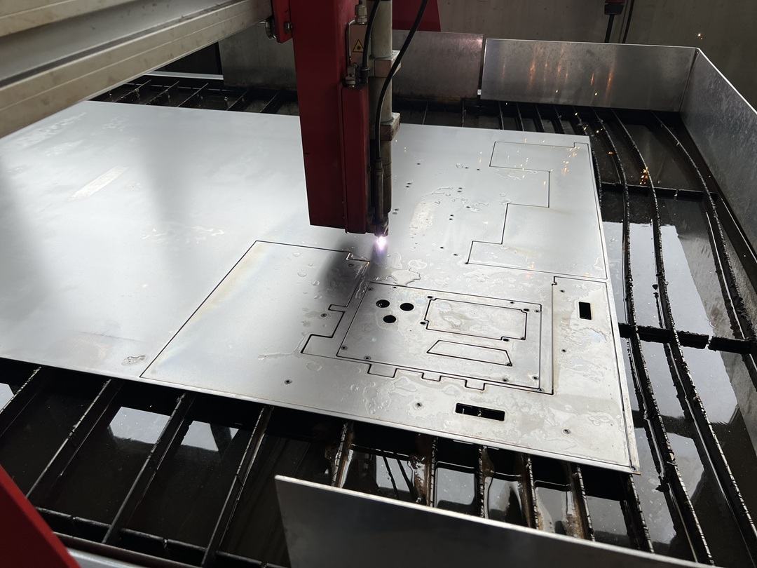

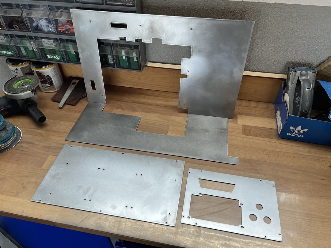

Nee, das Mainboard Cover und Midplate hab ich damals mit Fusion 360 gezeichnet und bei nem Bekannten durch den Plasmaschneider gejagt.
War zwar Aufwand aber auch interessant, hatte ich so auch noch nie gemacht :sneaky: ...

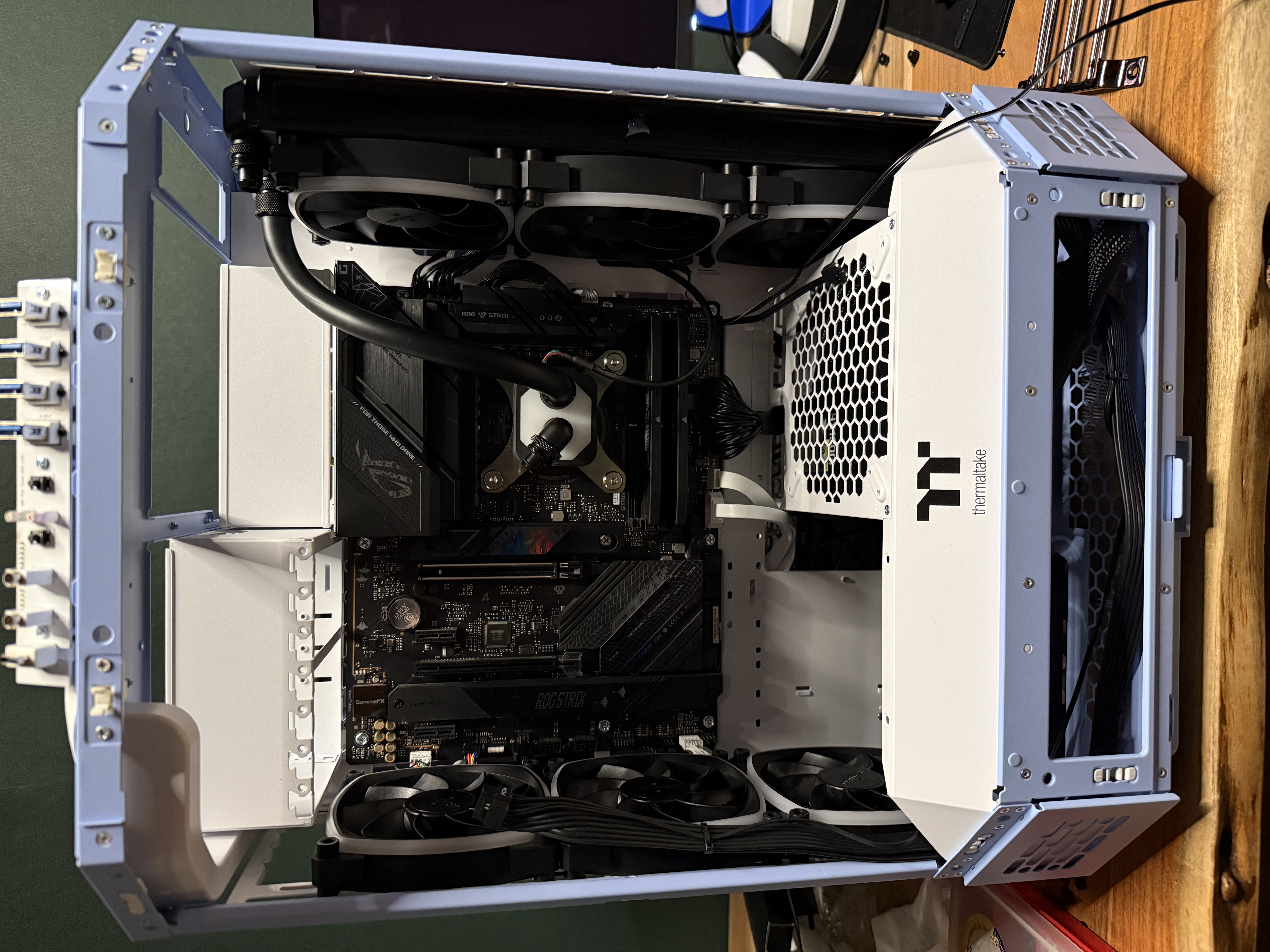

sieht sehr gut aus! Im Grunde fehlt mir auch so ein Mainboard-Cover für mein little devil PC-V7 Gehäuse. Habe durch die ganzen "langen" Grafikkarten echt ein Problem mit der Grafikkarte und dem AGB, der nicht vernünftig positioniert werden kann. Also wenn jemand einen Gute Idee hat... :d
Hier das Chaosbild mit Graka noch ohne Wasserkühler
