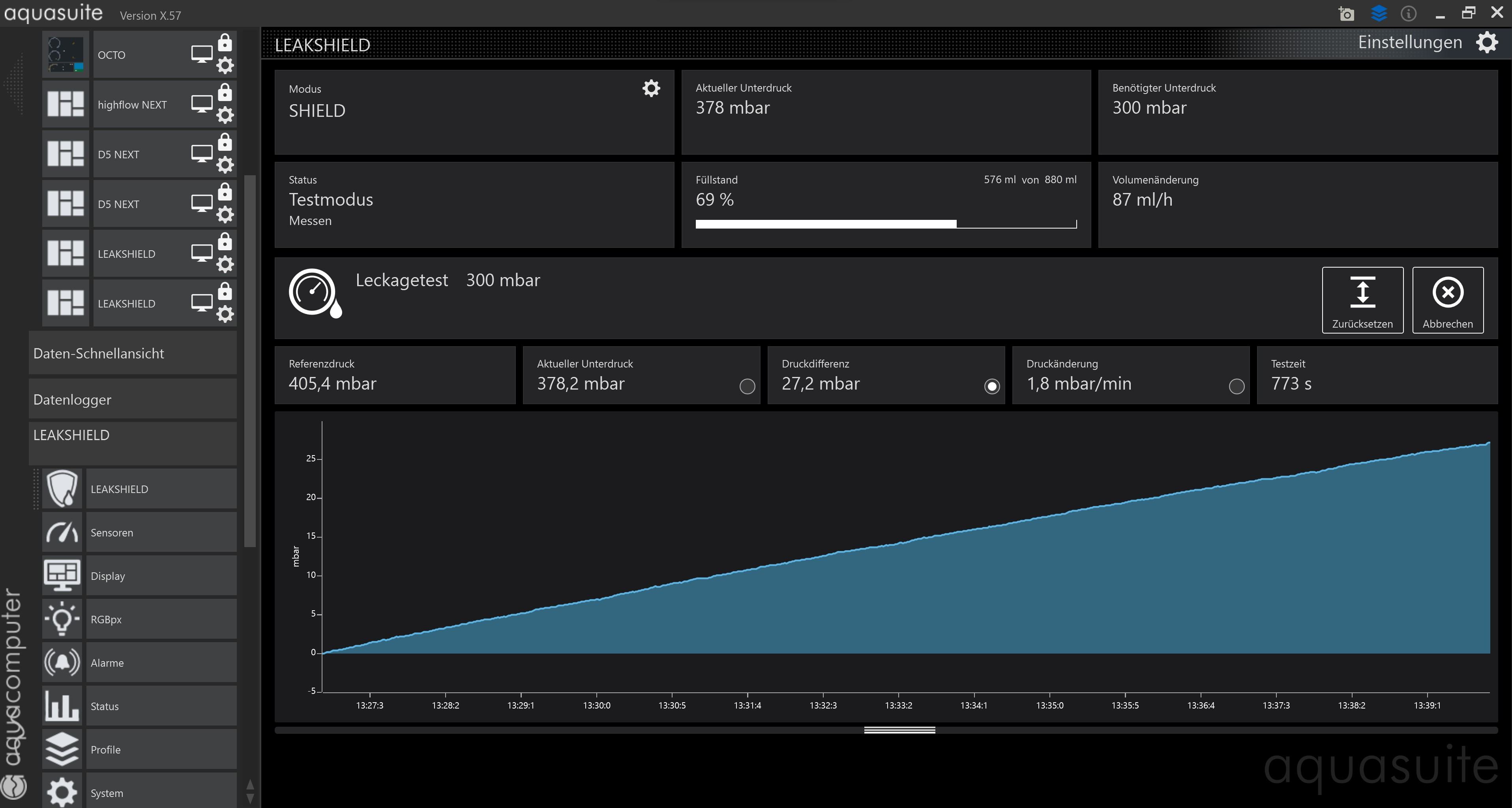

in meiner Sache hat der pro Minute einen Druckverlust von 1,8mbar , das ist schon bedeutend weniger geworden, aber der Verlust sollte nicht über ein bar liegen. Das er Druck verliert, lässt sich kaum vermeiden, aber eine spartanische Einrichtung gefällt mir nicht, deshalb etwas Abstand nehmen und dann entscheiden.

Liegt ziemlich sicher am Agb. Der 880er Aqualis ist da echt ekelhaft. Von meinen wollte auch keiner perfekt abdichten. Eine Seite der Glasröhre ist immer sch**** und dichtet nicht richtig ab. Die ist bei mir einfach oben und gut ist. Kein LS, kein Problem.
Den Boden kann man ggf. vorsichtig schleifen, und mit Silikonfett abdichten(y)

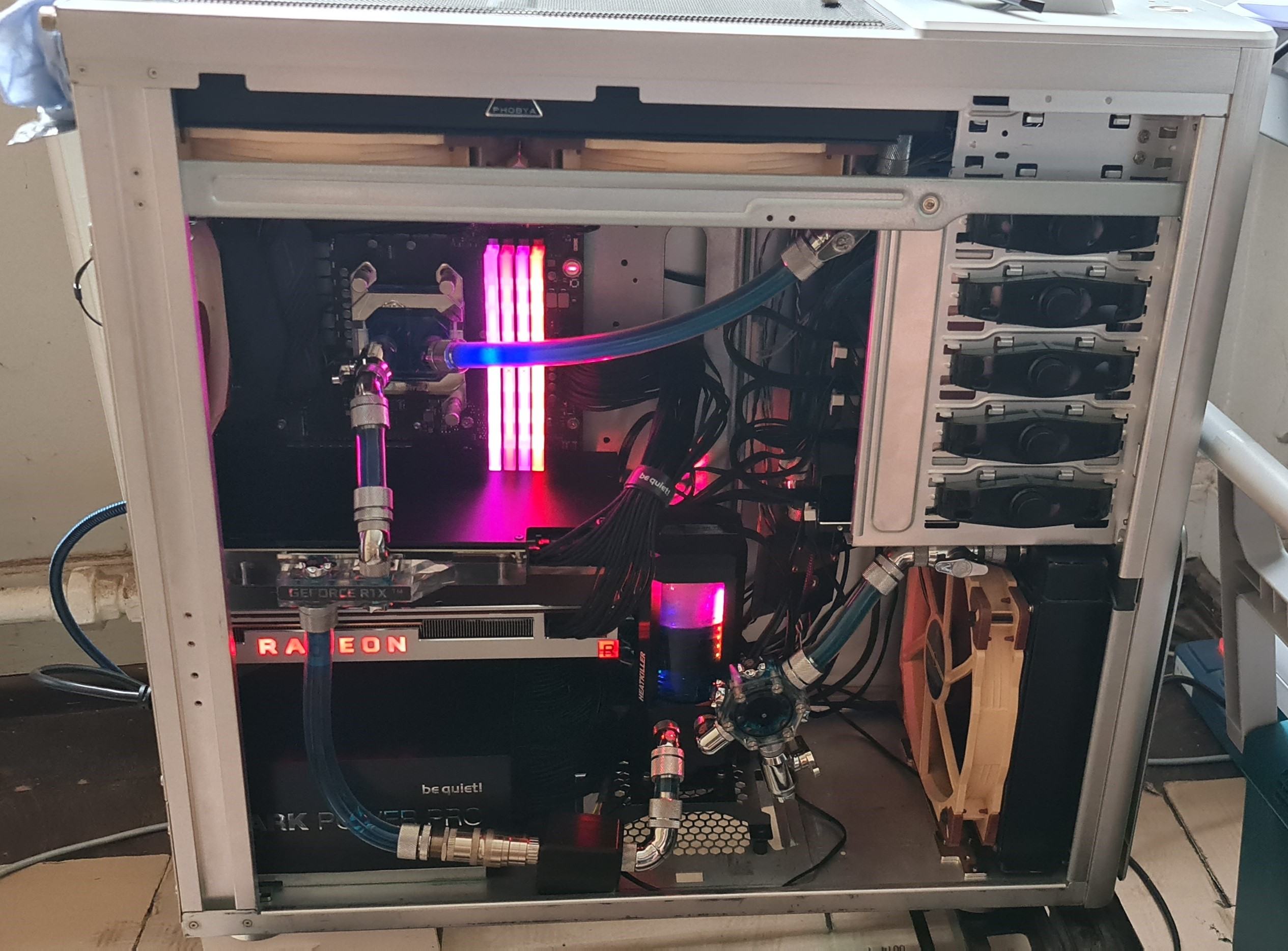

Wakü-Foto:
(apropos Kabelmanagement:hust:)
Tut was es soll und leider hab ich hinterm Tray so ziemlich garkeinen Platz :(
@Neo52
Hab den Schlauch von Maendro gekauft, sehr zufrieden damit, vorallem wie das RGB drauf leuchtet!
Vielleicht hängt die AGB minimal.. sie ist jedoch richtig befestigt.. schaue ich morgen nochmal nach, hab eh noch kleine Sachen zu überprüfen
Generell für alle ratsam die "Leakshield FAQ" + "Pumpendruck-Formel"!
Wenn der AGB undicht sein sollte, lässt sich das lösen, indem man die Dichtungen am AGB bei der Leakshield-Montage "oben und unten", zum einen generell erneuert, und zum anderen die Dichtungen mit Silikonfett versieht, auch die Dichtung vom AGB-Deckel zum Leakshield.
Ein Wechsel des AGB-Herstellers, kann unter Umständen zu anderen Problemen führen, da hier der Leakshield adaptiert bzw. an anderer Stelle montiert werden muss.
Die Leakshield Sensorik ist natürlich sehr sensibel, deshalb ist es ratsam das eigene System auf Kompatibilität zu prüfen, was bedeutet das nicht jeder Loop in seiner
aktuellen Konstellation geeignet sein kann. Beispiele sind, Flexibilität der Verschlauchung, Qualität/Dichtungen der Verbauten Fittinge und Adapter, verschlissene Dichtungen,
AGB-Dichtungen bei der Montage nicht erneuert und nicht mit Silikonfett versehen, Pumpendruck/drücke <-> Leakshield-Arbeitsgrenzen sind nicht kompatibel, falsche
Konfigurationen/Einstellung in der Aquasuite mit Blick auf die vorhandenen Komponenten, Montagefahler z.B. falsche Platzierung des Leakshields.
Leider ist bei der Leakshield-Montage "Plug and Play" nicht zwingend gegeben, und wenn die v.g. Punkte nicht beachtet werden, kann der Leakshield u.U. nicht die gewünschten Ergebnisse liefern.
@Minonkh Ganz nette Sache, wenn man mal vom Kabelmanagement absieht. Was mich aber wirklich stören würde: Der AGB passt farblich so gar nicht rein. Alles an der Hardware ist schwarz (MB, Kabel, Lüfter, Radi etc.) und dann sitzt da so ein weißer Klumpen drin. Ist das Absicht?
@Shutterfly passt imo zum weißen Gehäuse, ja der Rest ist leider schwarz, aber zusammen mit dem weißen Gehäuse find ich es nicht so schlimm.
Alles schwarz halten im Gehäuse würde vielleicht etwas besser aussehen, aber ich bin momentan glücklich so wie es aussieht
War am überlegen ein weisses Gehäuse zu holen, da es zur Wohnung und den weissen MoRa etc. passt.
Schwarz und weisse Fittinge, weisse Lüfter etc. kann schon gut aussehen, aber GPU Kühler aus weissem POM sehen echt beschissen aus und Mainboards etc. sind ja noch weiterhin rar.
Einzige Option wäre folieren, jedoch kostet das Zeit, Geld und Nerven, ist zudem doch relatig anfällig gegenüber mechanischer Belastung.

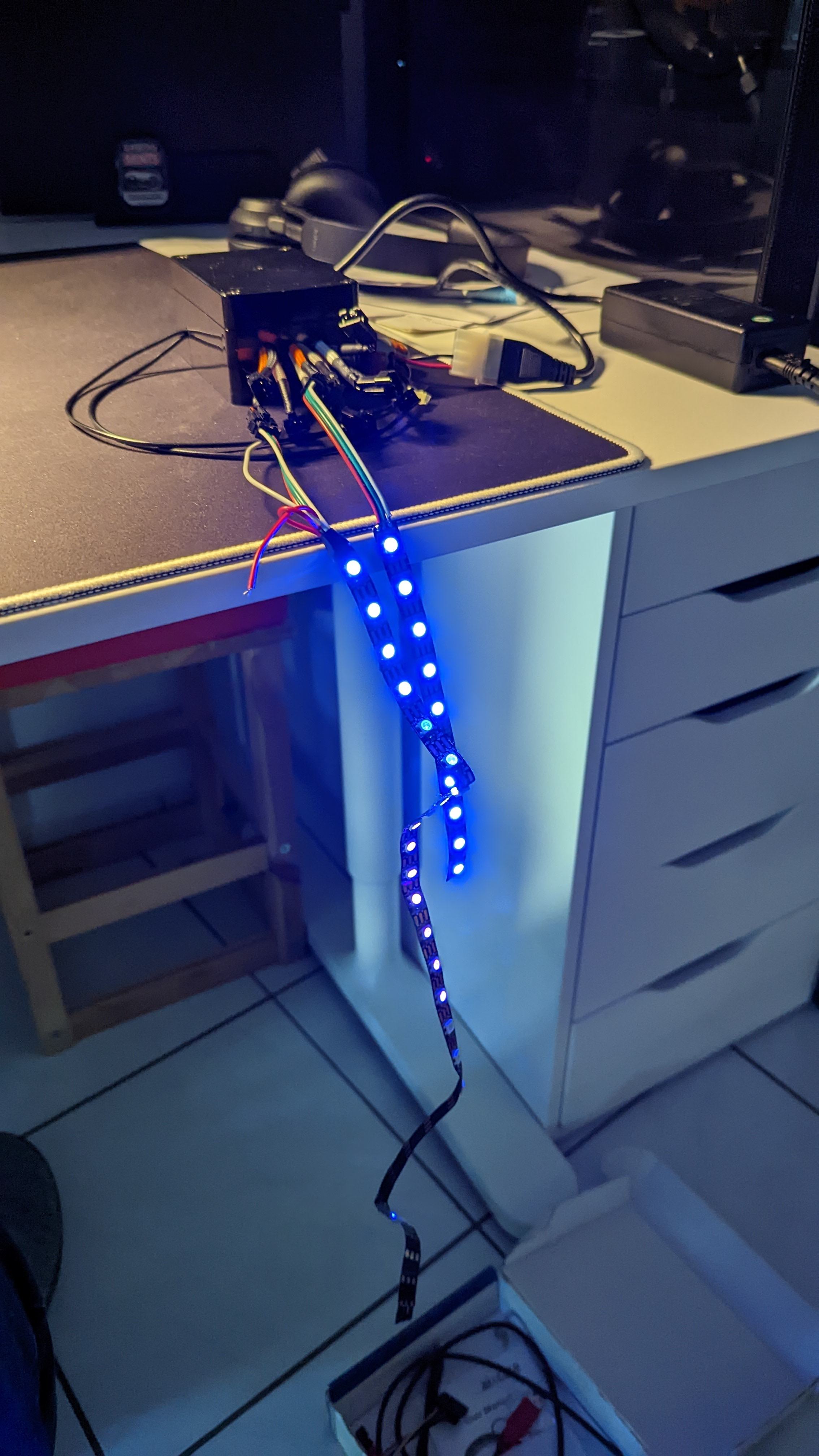

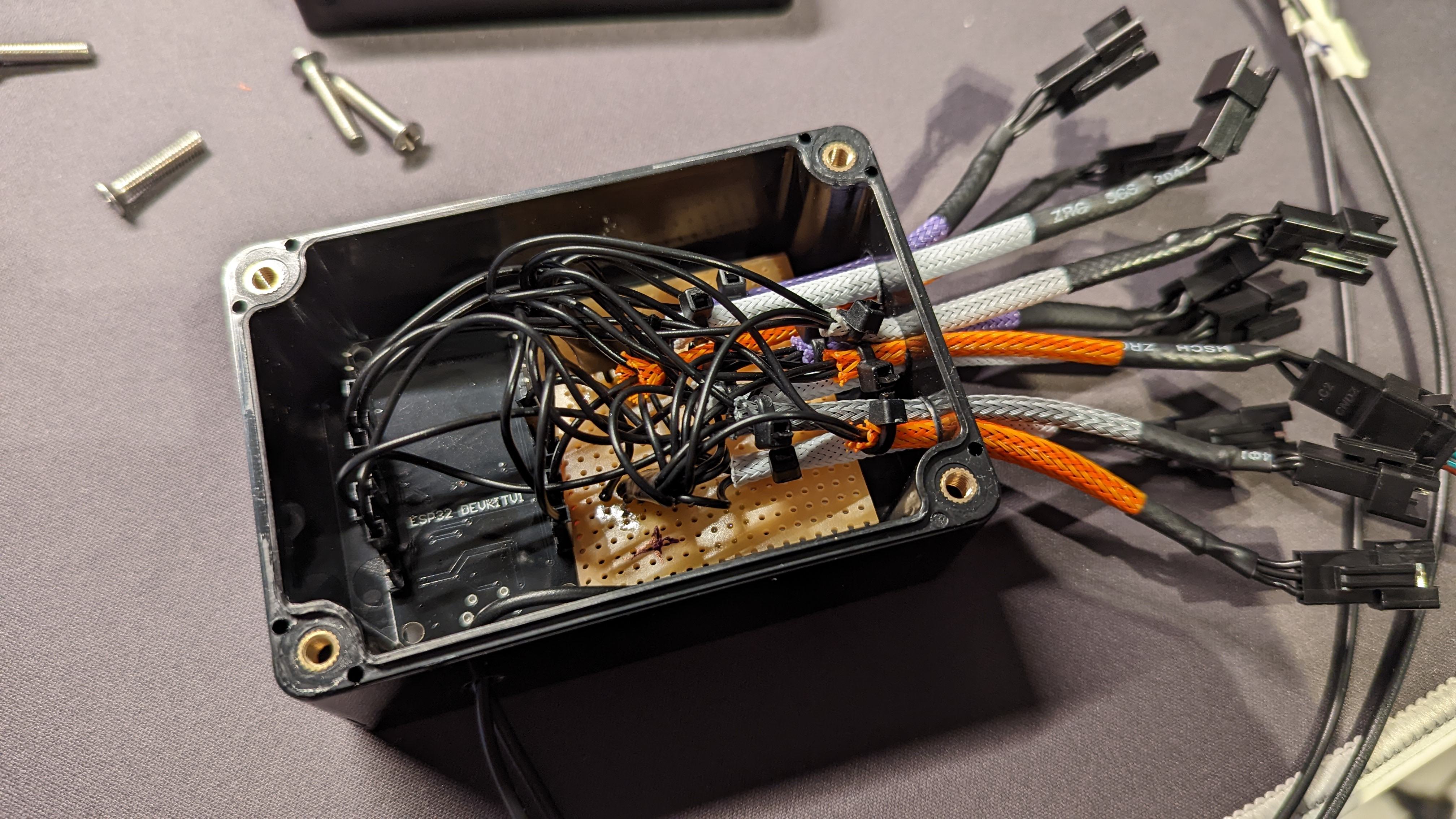

Mein eigene RGB-Controller ist fertig und funktioniert. Jetzt müssen noch noch die RGB-Stripes entsprechend um gecrimpt und mit den anderen Steckern umgerüstet werden. 8-)

Krasser Overkill aber warum nicht. Versorgst du den ESP jetzt mit 5v? Ich dachte die mögen nur 3,3V. Aber mutig ausschließlich schwarze Litze zu benutzen. Ich hätte da längst was durchbrennen lassen. 🤣
Wie lässt sich das ESP regelön, via Software ala Aquasuit oder muss das in Eigenregie programmiert und geschaltet werden?

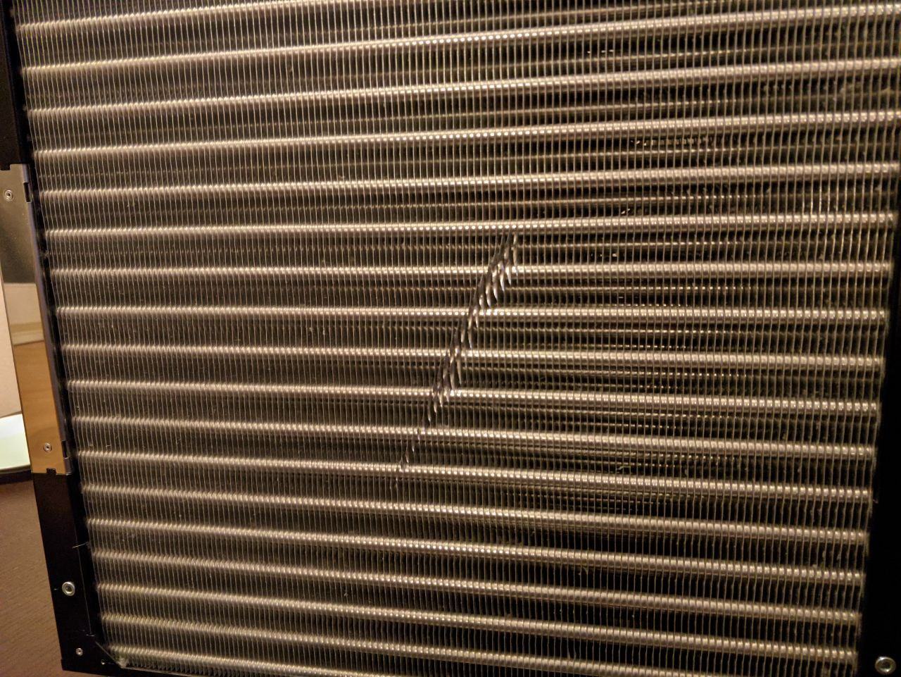

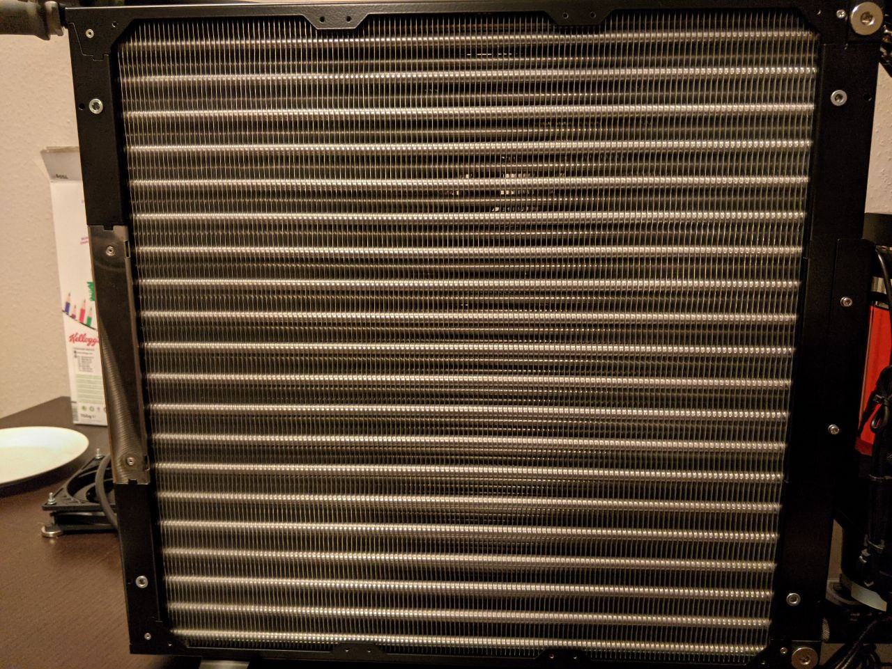

@1Larry Da war mir an Tag2... die Gehäusewand rein gekippt.
für sowas gibt es "Registerkämme", da geht das in Sekunden
Habe ich als erstes gekauft. :d Keine Chance, da die Röhren vom Mora zu weit außen sitzen, sodass man mit dem Kamm nicht "durchkämmen" kann.
Sieht dafür wieder ganz gut aus.
Ich finde von vorn sieht man es fast gar nicht. :)
Von der Seite her aber natürlich schon.
i.d.R. ist die Seite ohne Lüfter ja eh nicht zu sehen. Zumindest bei meinen beiden so. Top gelöst, muss ich mir merken :d
