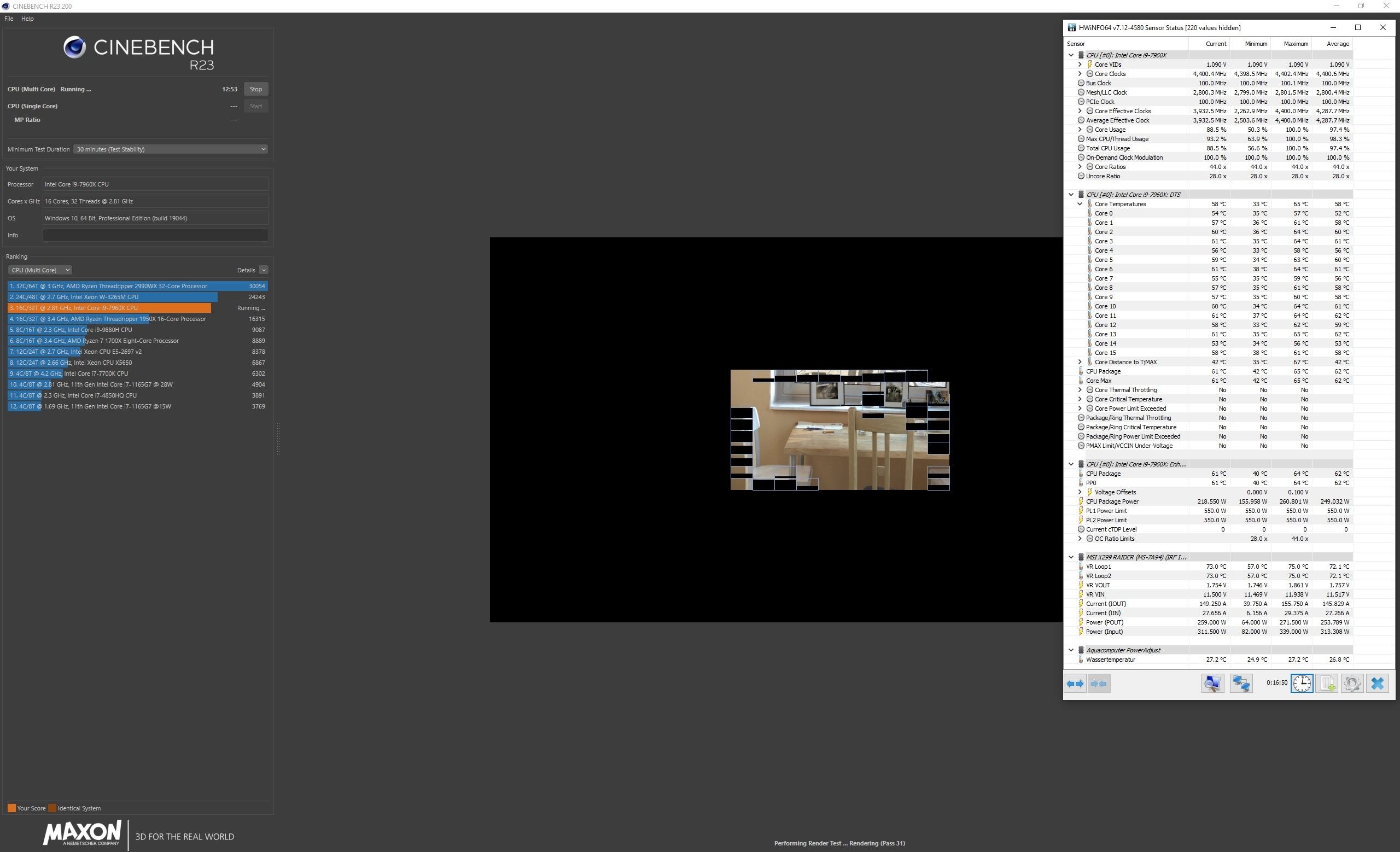

Die Temperaturen der CPU sind deutlich gestiegen (etwa 5°), was mit einem auf PL1/2=125w eingebremsten 12700K aber kein Problem ist. Ist halt schade, das CB23 jetzt die 60° knackt:d

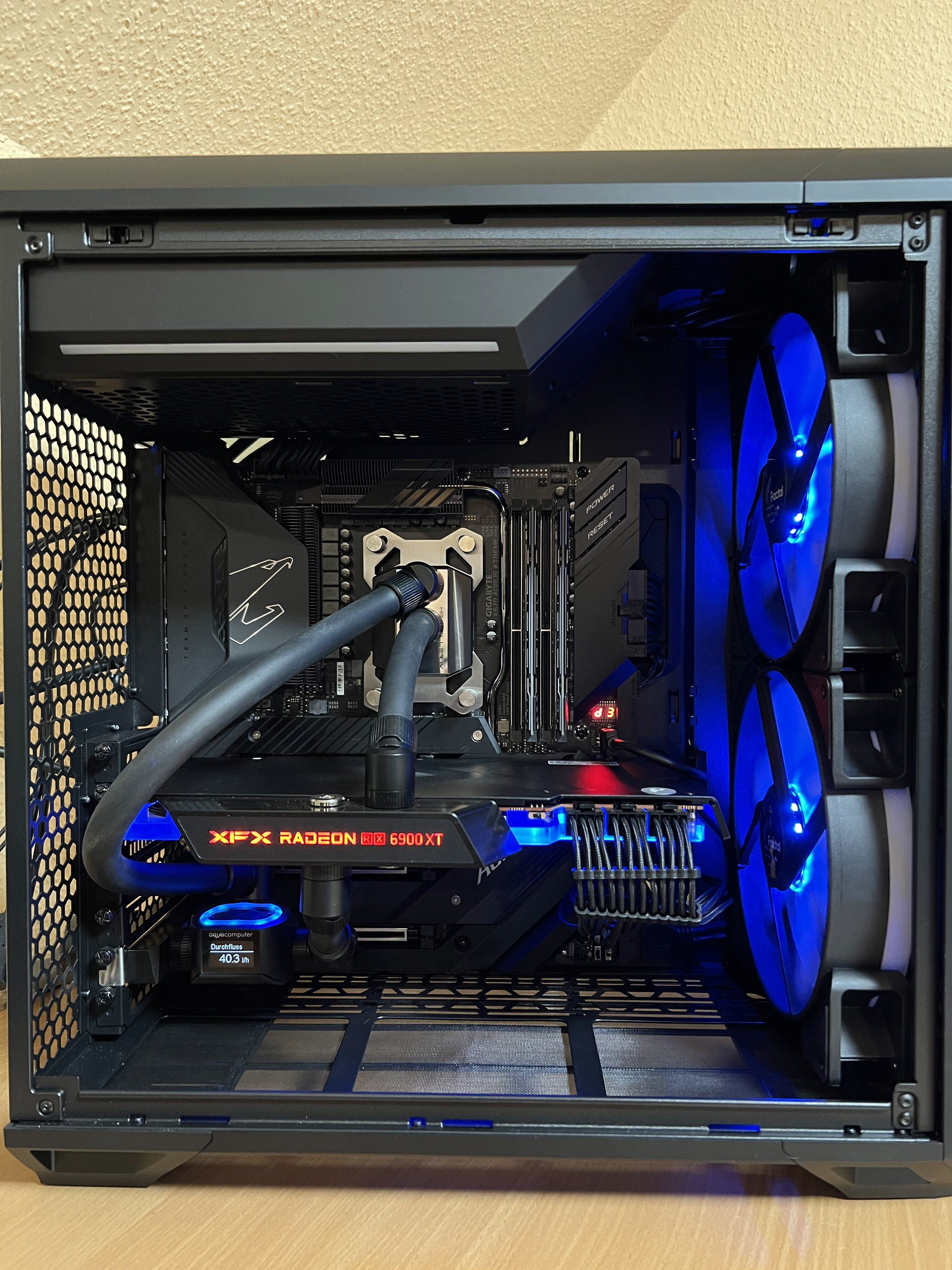

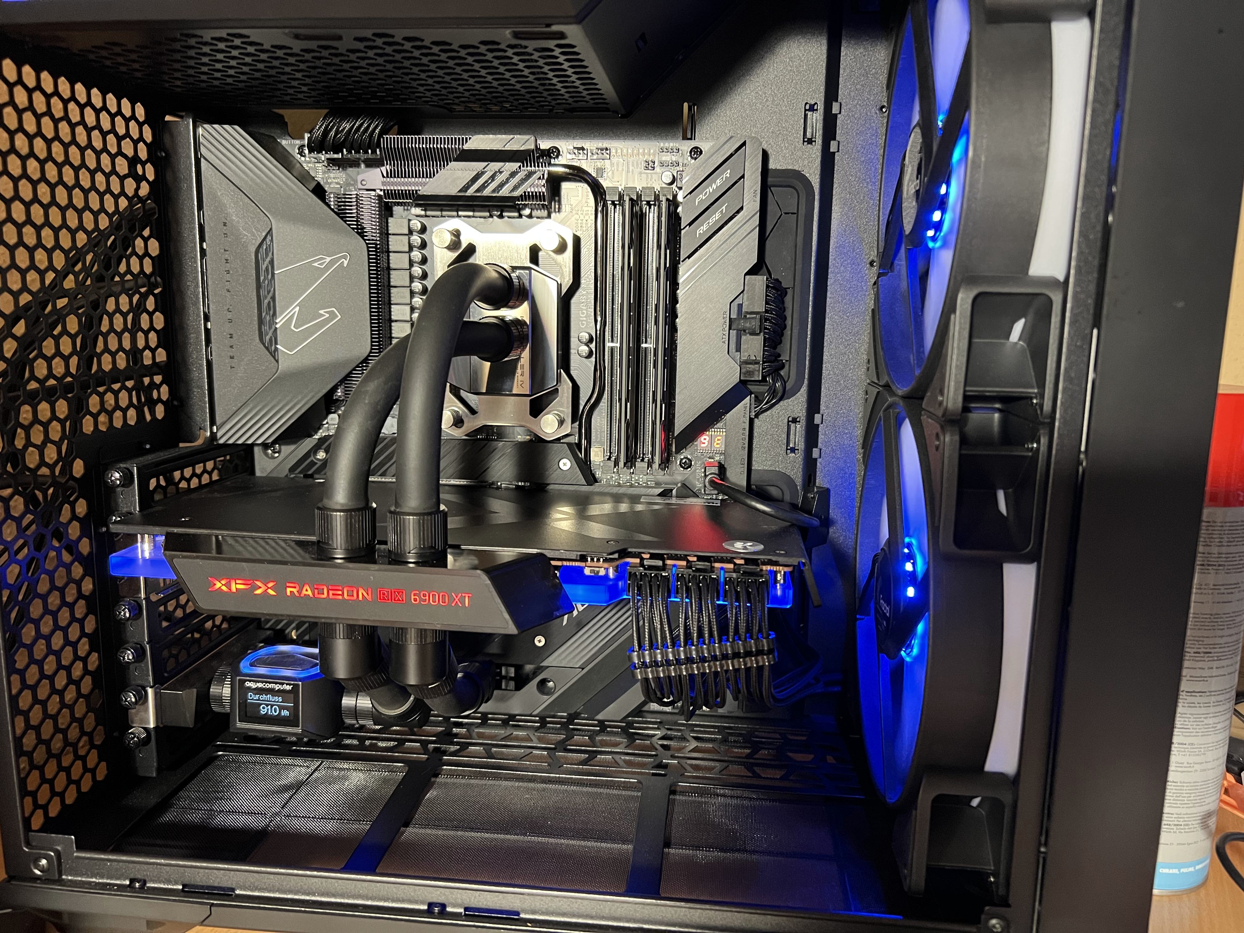

Ich habe vor kurzem auch von Reihe auf Parellel umgebaut.
Vorher:
Nachher:
Die CPU Temperatur ist beim zocken mehr oder weniger gleich geblieben. Lediglich beim Spielen von Benchmarks liegt die Temperatur ca. 5 K höher.
Damit kann ich aber leben und stört mich nicht.

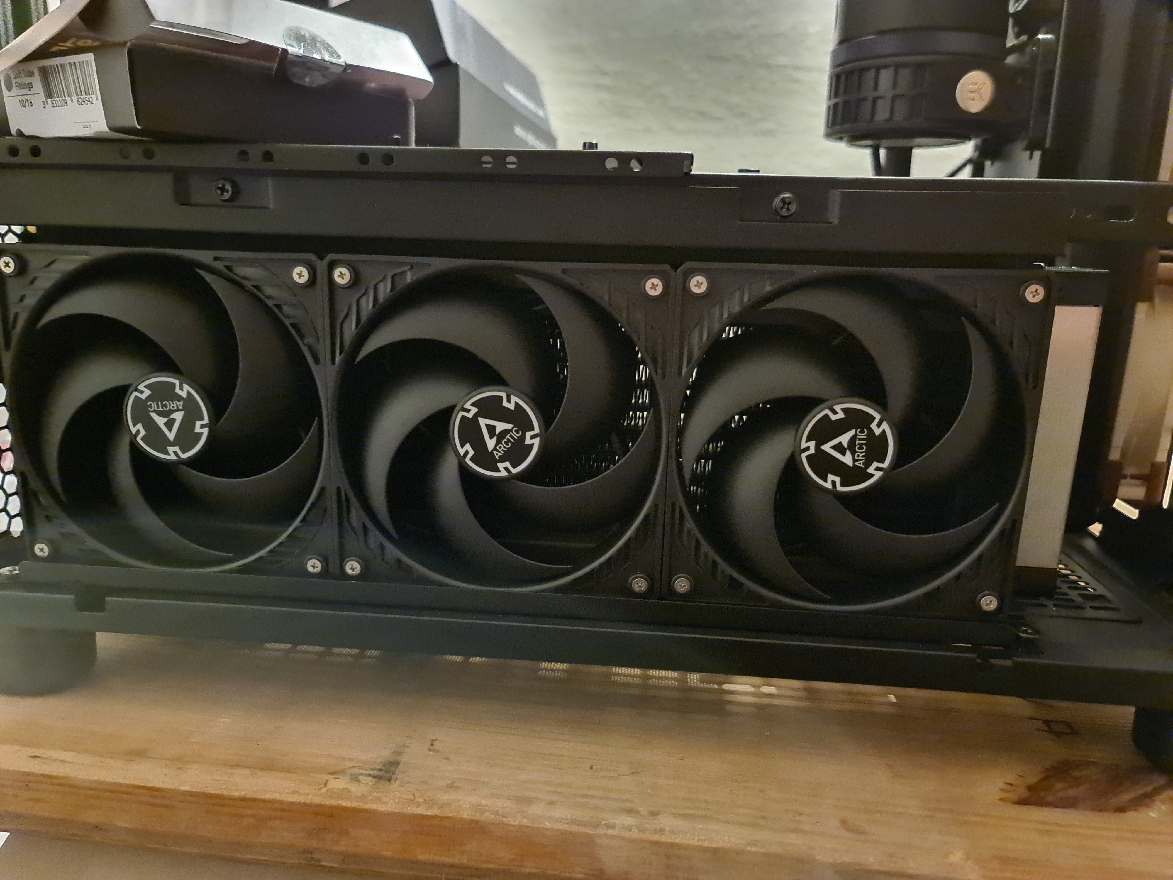

Die Radiatoren und die Pumpe mit AGB sitzen schon mal. Jetzt muss ich erstmal noch Fittinge besorgen, hatte leider die falsche Größe da...
Das Gehäuse ist übrigens ein Thermaltake Core X5 und es wird nur die CPU mit den beiden 360ern gekühlt. Das wird quasi mein Testbench. Zuerst kommt ein Asus Rampage Formula für Sockel 775 mit nem Q9550 rein. Der wird dann genauso getreten wie ein E7500 und zwei E8500. Einfach zum Spaß 😆

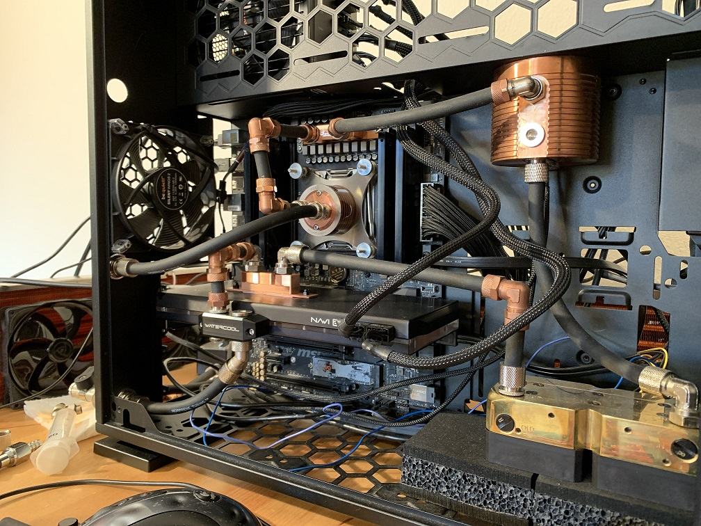

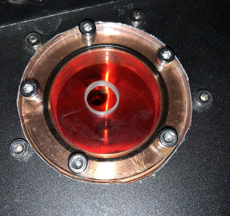

Wegen einem fehlenden Durchflussignal, einem CPU-Kühlerwechsel und -vergleich und einem Kühler für die GPU-6800XT Backplate habe ich den Kreislauf auch wieder mal zerlegt.

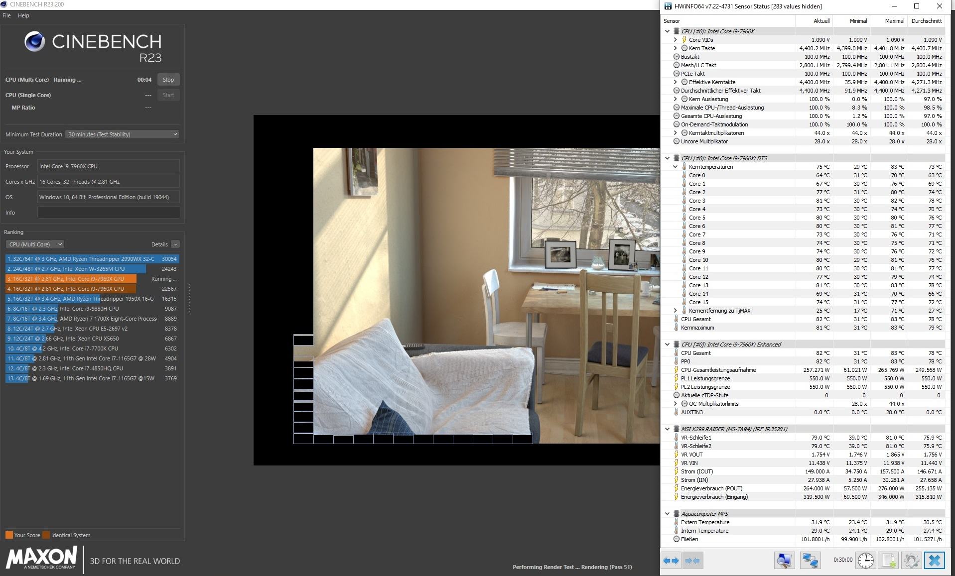

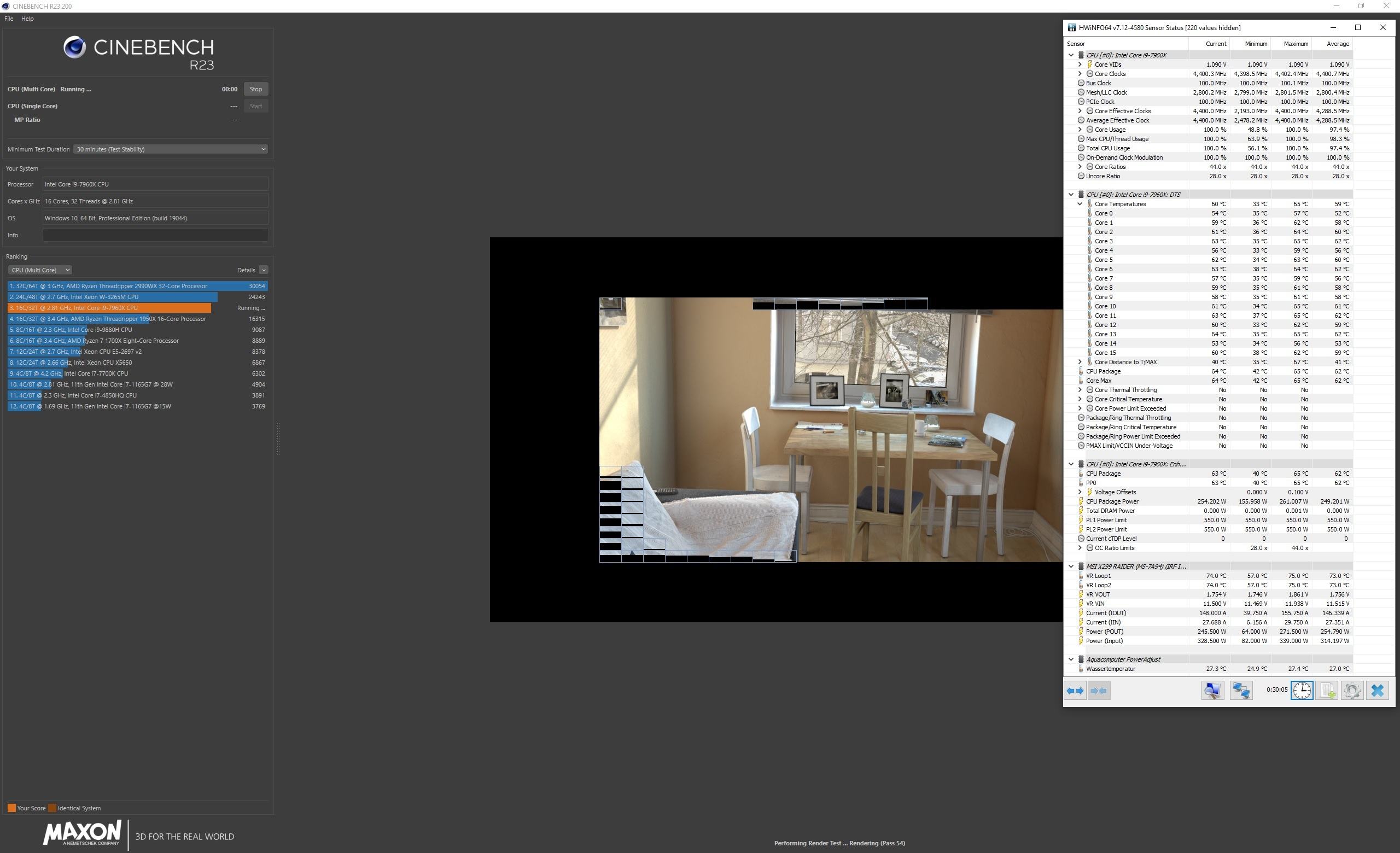

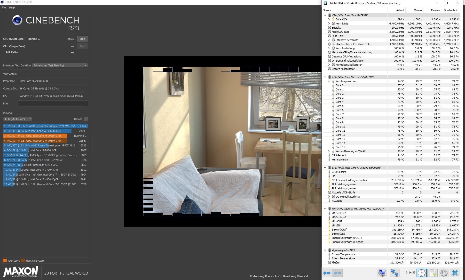

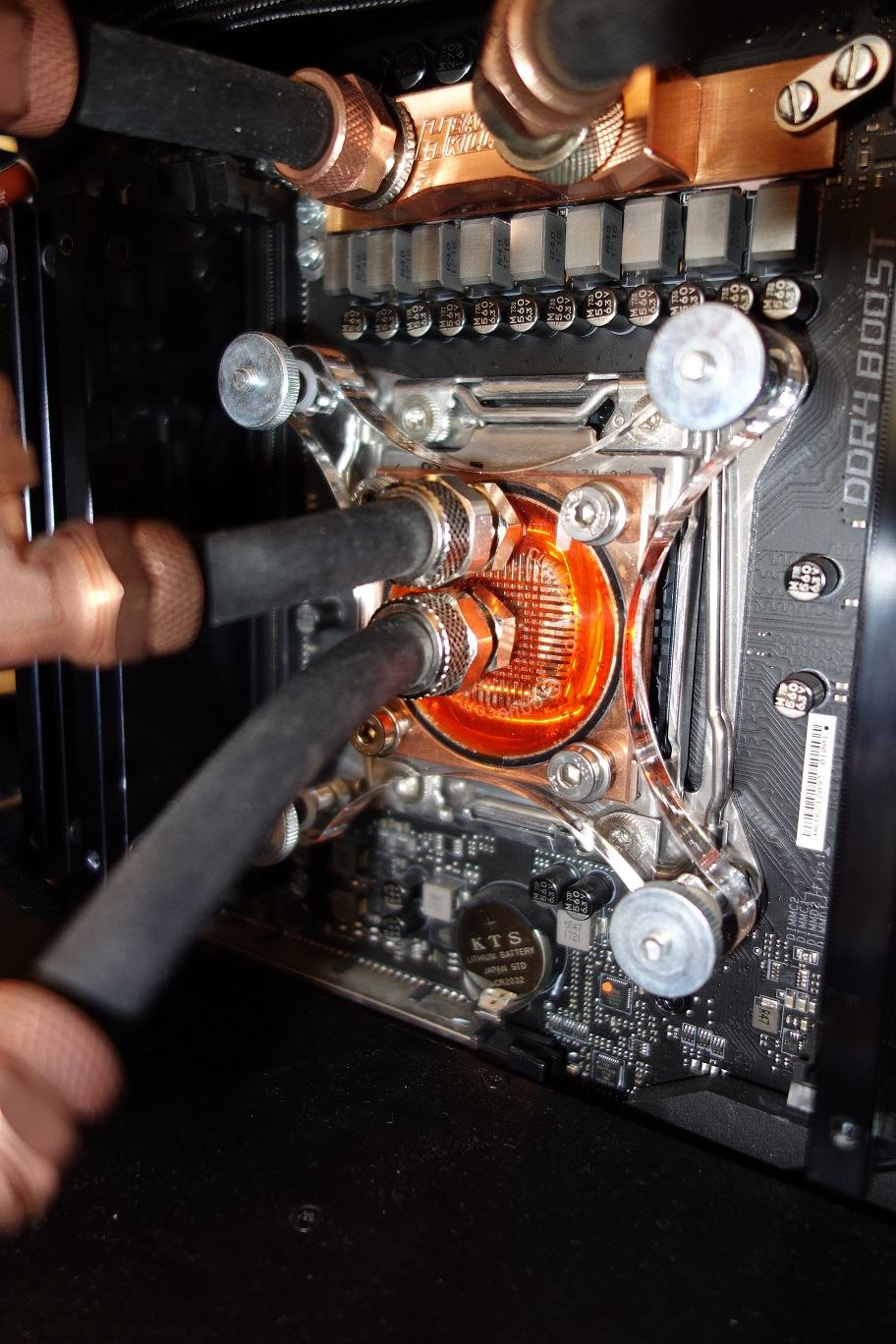

- Vom AC Cuplex Pro Rev. 3 zum AC Cuplex Evo Rev. 1.1.. Beide kommen noch gut mit 250W zurecht, getestet mit dem 30min Cinebench R23 Stabilitätstest.
Cuplex Pro nach 15min & 30min:
Cuplex Evo nach 15min & 30min:

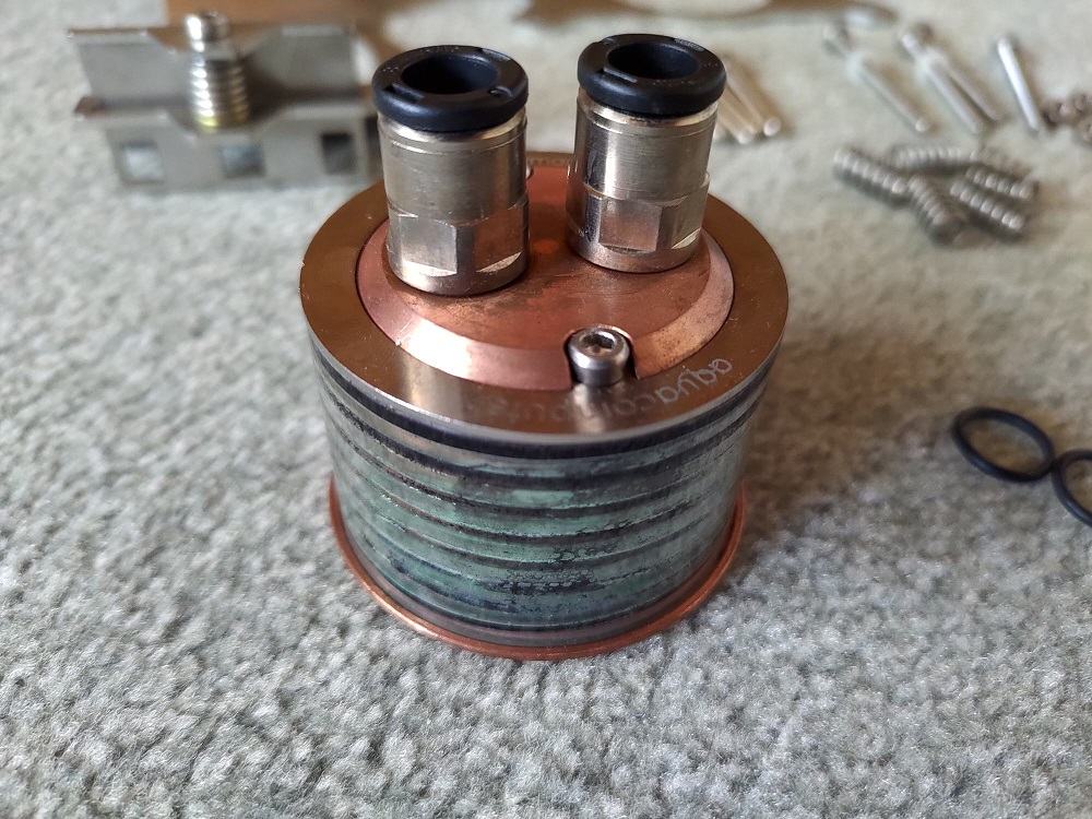

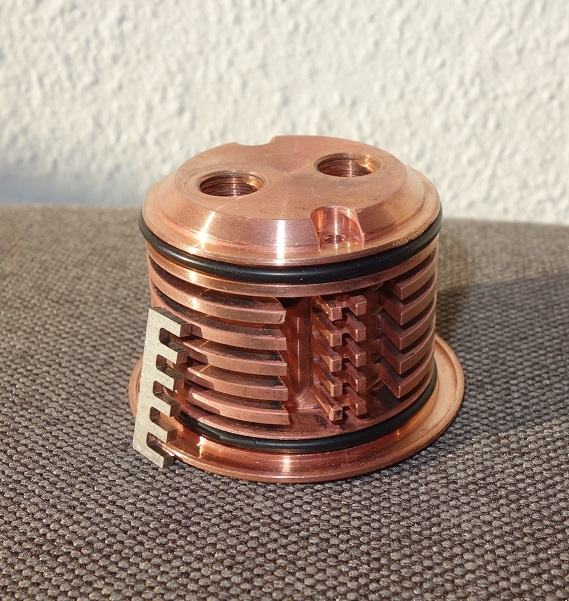

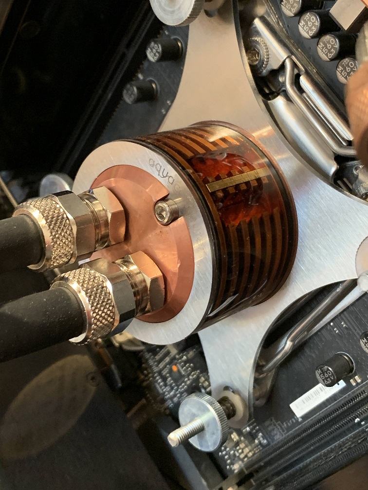

Der Cuplex Evo hier aus dem Forum hatte eine Reinigung nötig ...
Hier nochmal ein großes Dankeschön für den Telefonsupport von Stephan und Sven von AC für die Hilfestellung zum Entfernen der widerspenstigen Röhre beim Evo. Kochendes Wasser zwecks Ausdehnung und ich konnte den Kupferkern aus der Röhre klopfen und im Anschluss die erwärmte Röhre wieder leichtgängig aufdrücken. Gleiches gilt für den Support der beiden schon lange nicht mehr erhältlichen Kühler mit Dichtungen, Röhren, Deckeln und Montagesätzen für aktuelle Sockel.
:hail::love::hail::love::hail::love:

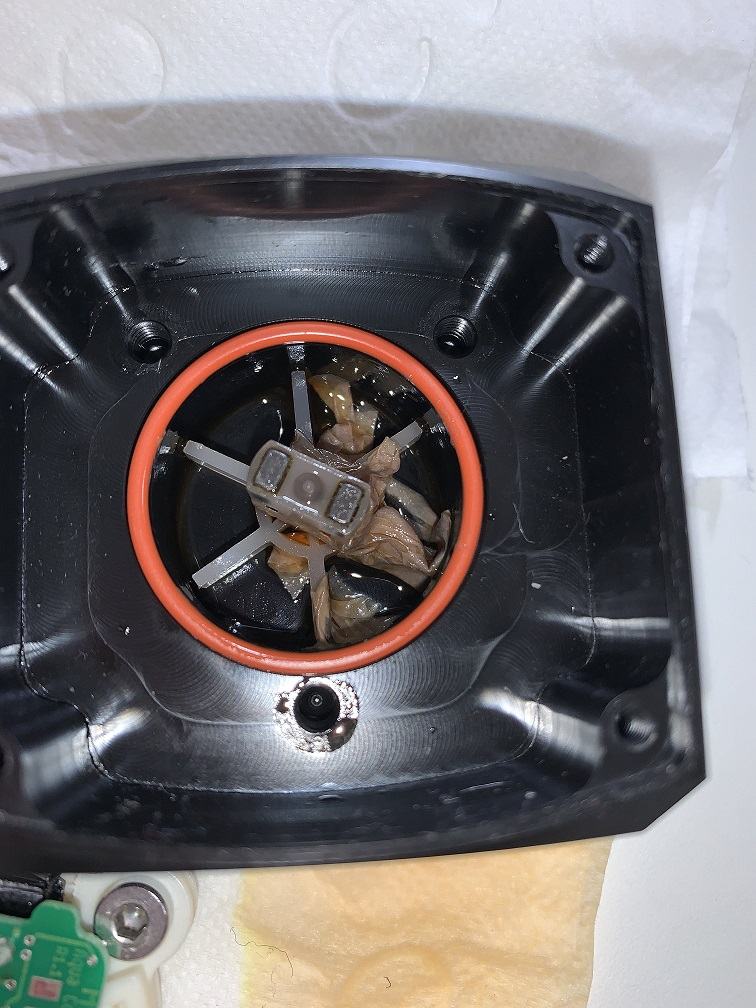

- Vom AC Highflow USB gab's irgendwann auch kein Durchflussignal mehr bzw. hat er den Wert 0 l/h ausgegeben. Der angeschlossene Tempsensor hat sich noch gemeldet, daher vermutlich kein Platinendefekt sondern ein blockiertes Flügelrad. Der CPU Kühler Cuplex Pro sah beim Wechsel auf den Cuplex Evo auch nicht besser aus ...

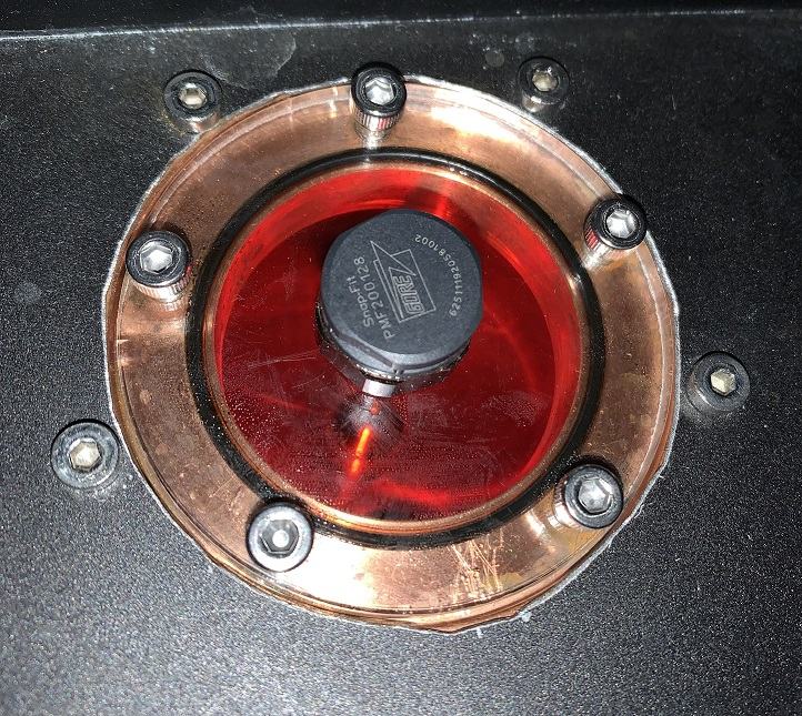

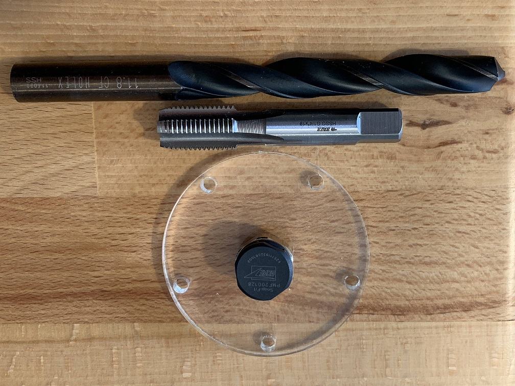

- Für den Deckel des Aquatube gab es über ein Kernloch und ein G1/4" Gewinde eine AC Druckausgleichsmembran. Das erleichtert beim verschraubten Deckel auch das Befüllen:
- Die WC Heatkiller V 6800XT hat eine Kühlung für die Backplate bekommen. Den VRM-Mainboardkühler setze ich schon einige Jahre auf dem X299 Board ein und es gab jetzt noch einen für die Backplate.
Aktueller Testaufbau/Baustelle:

Womit hast du die Kupferreinigung bei Cuplex gemacht?

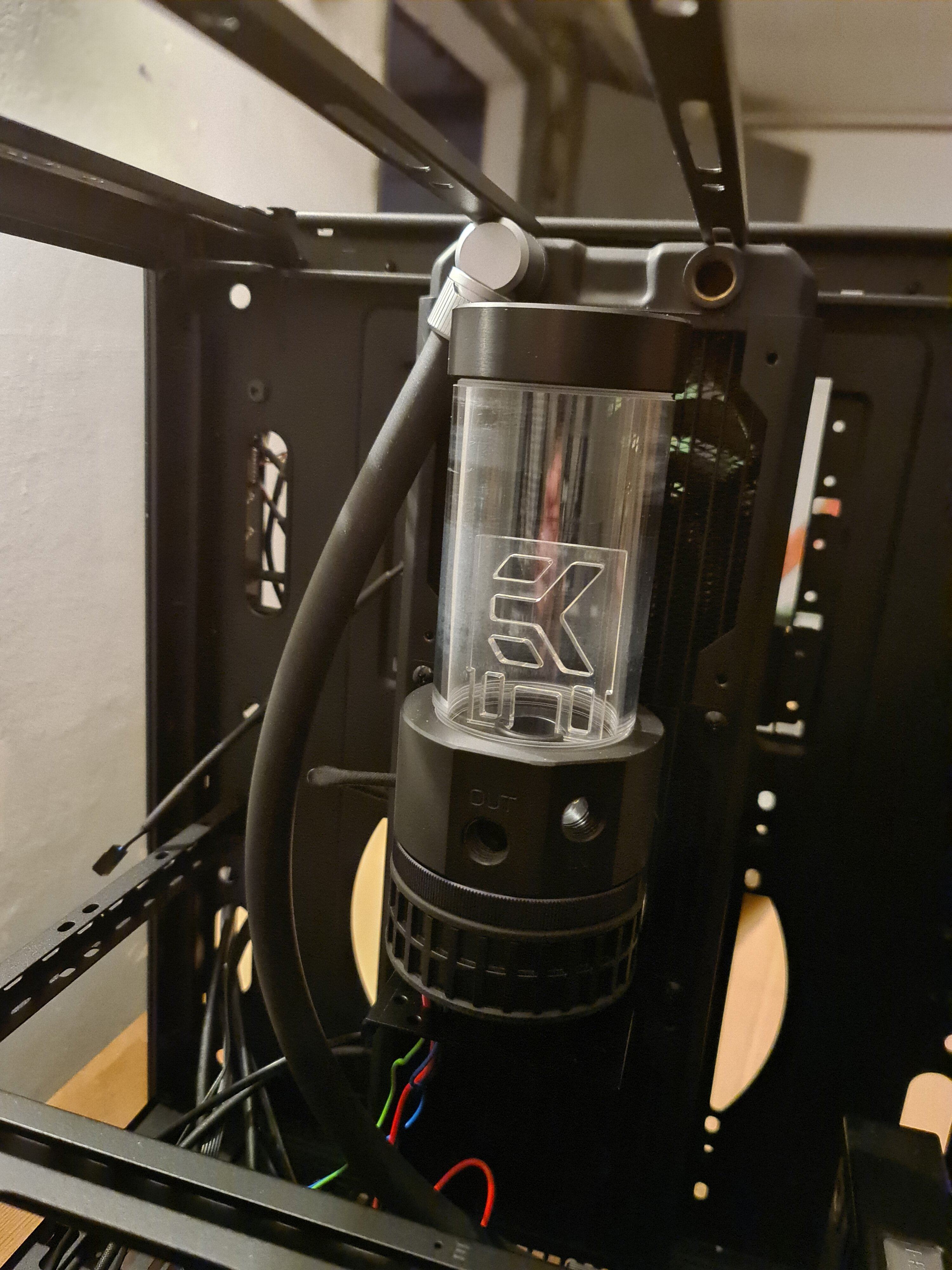

Gerade mal probegesteckt. Es nimmt langsam Formen an 🤩
Nicht auf das Klebeband am AGB achten. Ich habe mir einen Halter dafür Wasserstrahl schneiden lassen, aber leider nur 1mm Edelstahlblech statt vereinbarte 2mm bekommen 😅
*Edit:
Achja und die Kabel sind nur übergangsweise. Habe meine gesleevten Extensions rausgeschmissen aufgrund des enormen Platzmangels. Sobald der Build fertig ist und ich zufrieden bin, gibt es Custom Kabel 🤝🏼🙃 selbstgemachte natürlich
Da könnte wohl ganz gut werden:fresse2:
Hast du den Aqualis mit Tesafilm in Position gebracht?:haha:
Ne, sieht schon ganz nett aus. Das ist der Aqualis 880 für den Pumpenadapter, oder? Kommt denn da noch eine drunter?

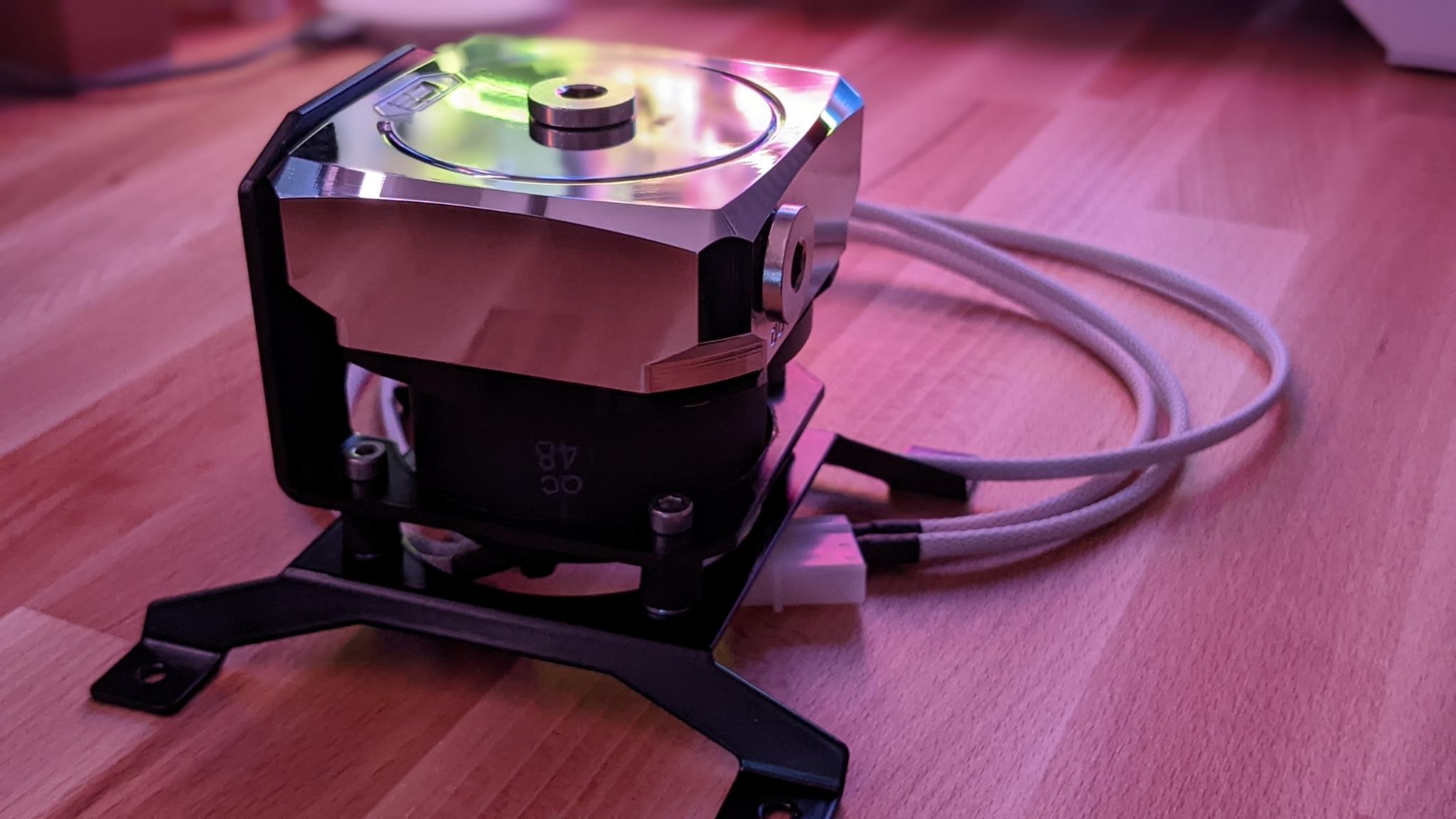

Jooo 😅 der Halter ist ein bisschen weich für das Gewicht. 1104g leer wiegt das gute Stück.
Das ist der Aqualis pro "Stand-Alone".
Pumpe wird unter der NT Abdeckung versteckt. Habe etwas Platz geschaffen aber reicht nur dir eine DDC.
Möchte keine Pumpe im Build haben. Will eine ganz cleane Optik erzielen. Ob's technisch aufgeht wird sich zeigen 😅
Stimmt, ist diese Version vom Aqualis. Ich habe den mit Beleuchtungsmöglichkeit und der ist nach unten länger, da habe ich verkehrt geschaut.
Wie wird denn dein Aqualis später befestigt? Tesafilm kann ja nur Übergang sein.
Tesa ist tatsächlich nicht die Finale Lösung 🤣
Ich habe mir einen Halter in CAD zeichnen lassen und bei einem Bekannten Wasserstrahl schneiden lassen. Leider hatten die Jungs nur 1mm VA Blech. 2 wollte ich eigentlich erst. Wird ab nächste Woche noch mal neu gemacht.
Der mitgelieferte Halter ist leider absolut nutzlos. Verstehe auch nicht, warum die einen halten produzieren, der zu keiner genormten Größe passt. Ich habe mir den jetzt auf 120mm Lüfter Lochabstand machen lassen, damit der direkt am Radiator geschraubt werden kann.

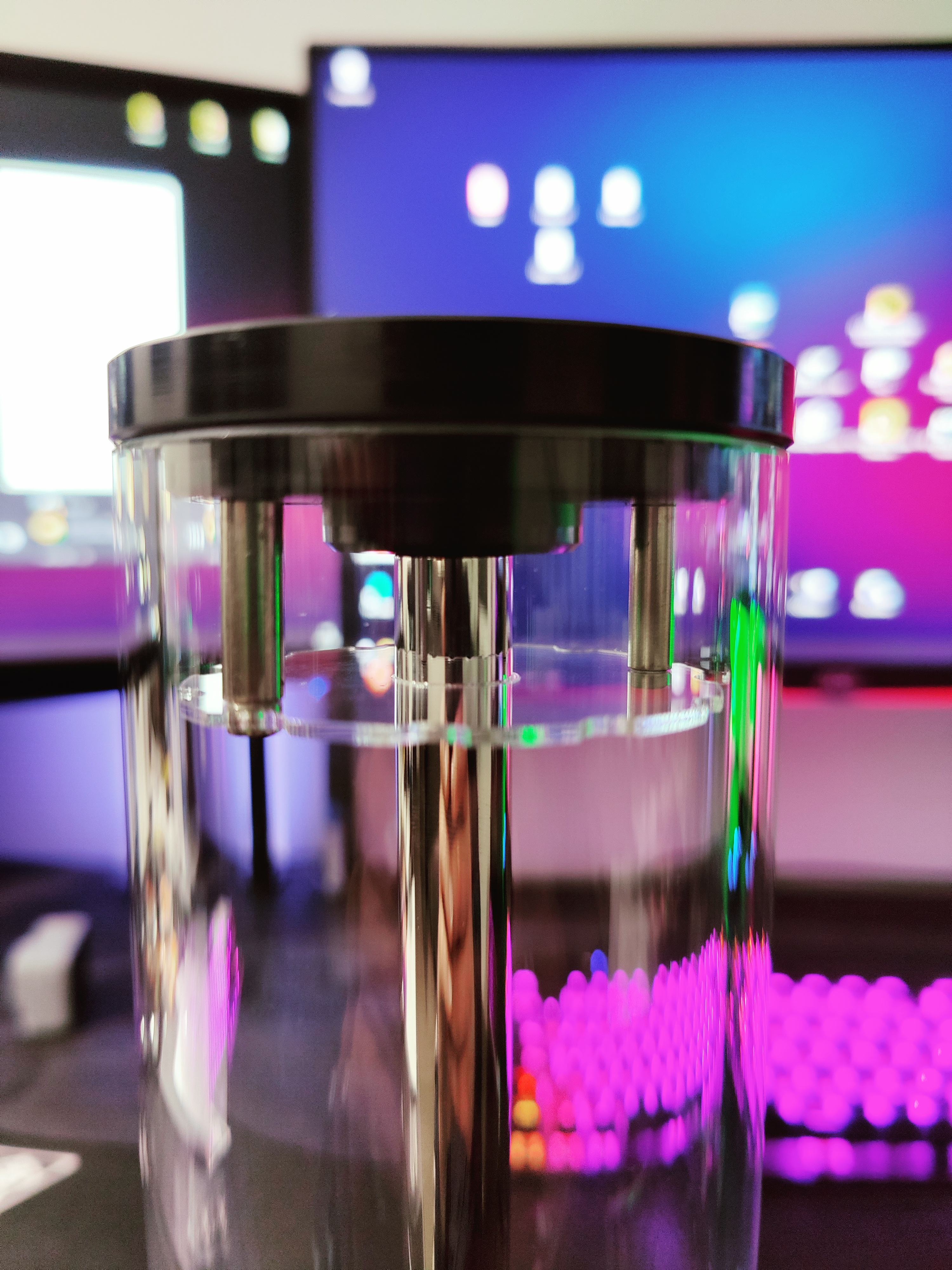

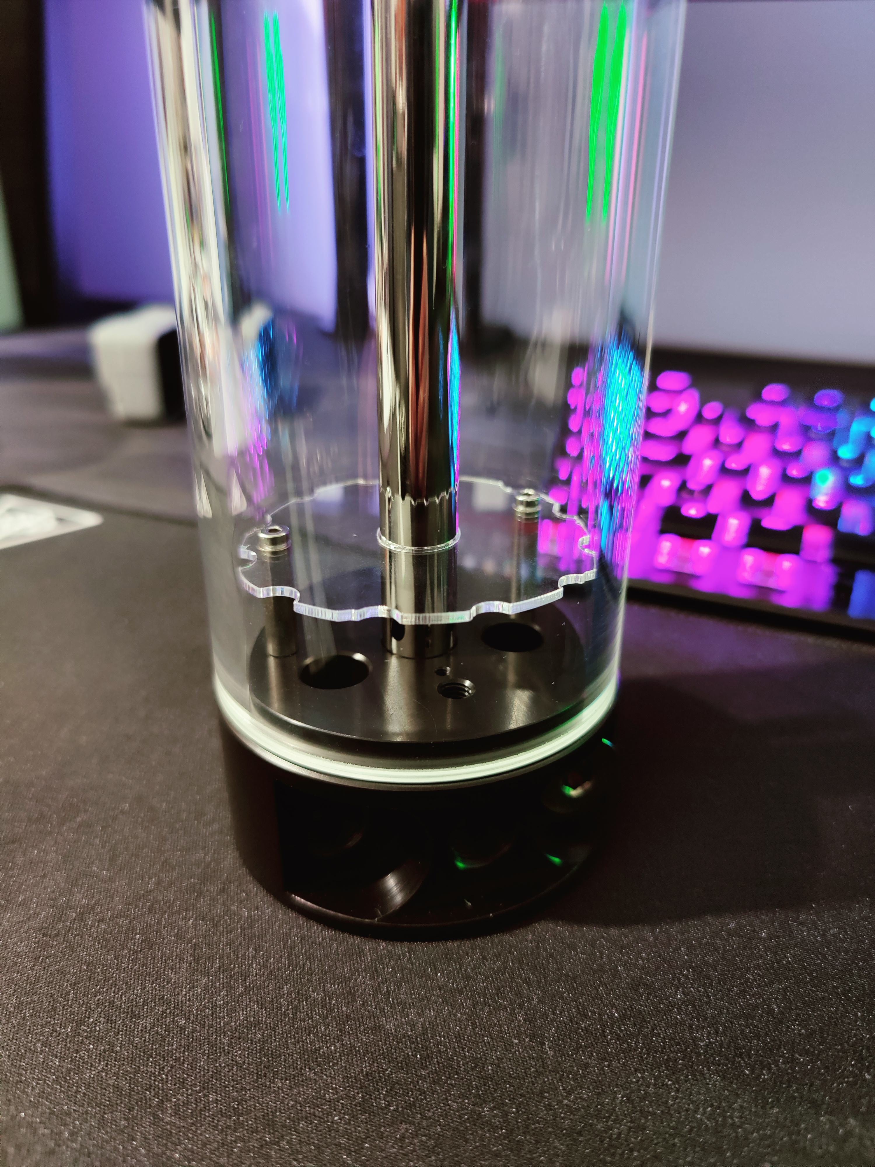

Habe den AGB auch leicht modifiziert. Das Acryl Plätchen nach oben direkt unter die Einlauf Löcher geschraubt. Soll in der Theorie das Wasser dann an der Scheibe runter laufen lassen. Anbei mal ein vorher - nachher Bild.
