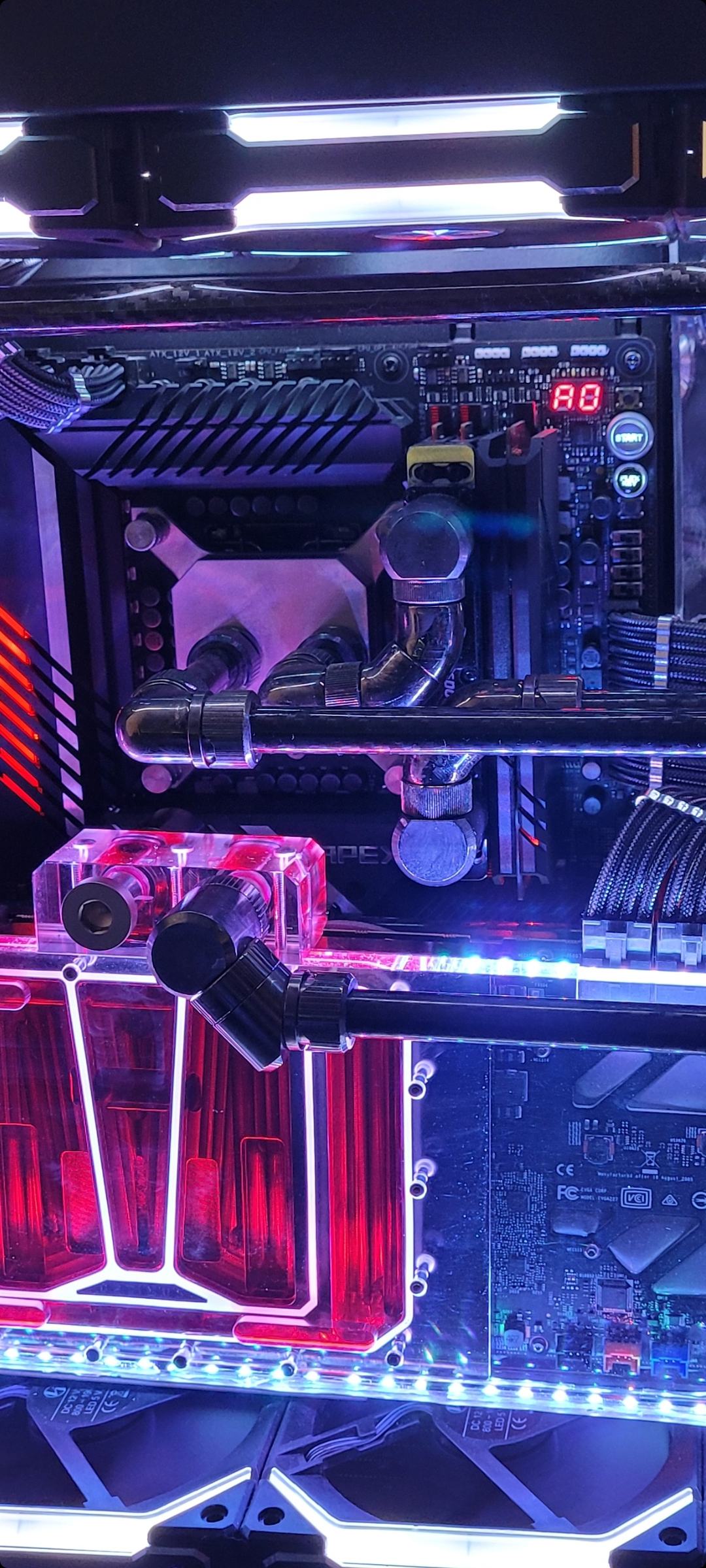

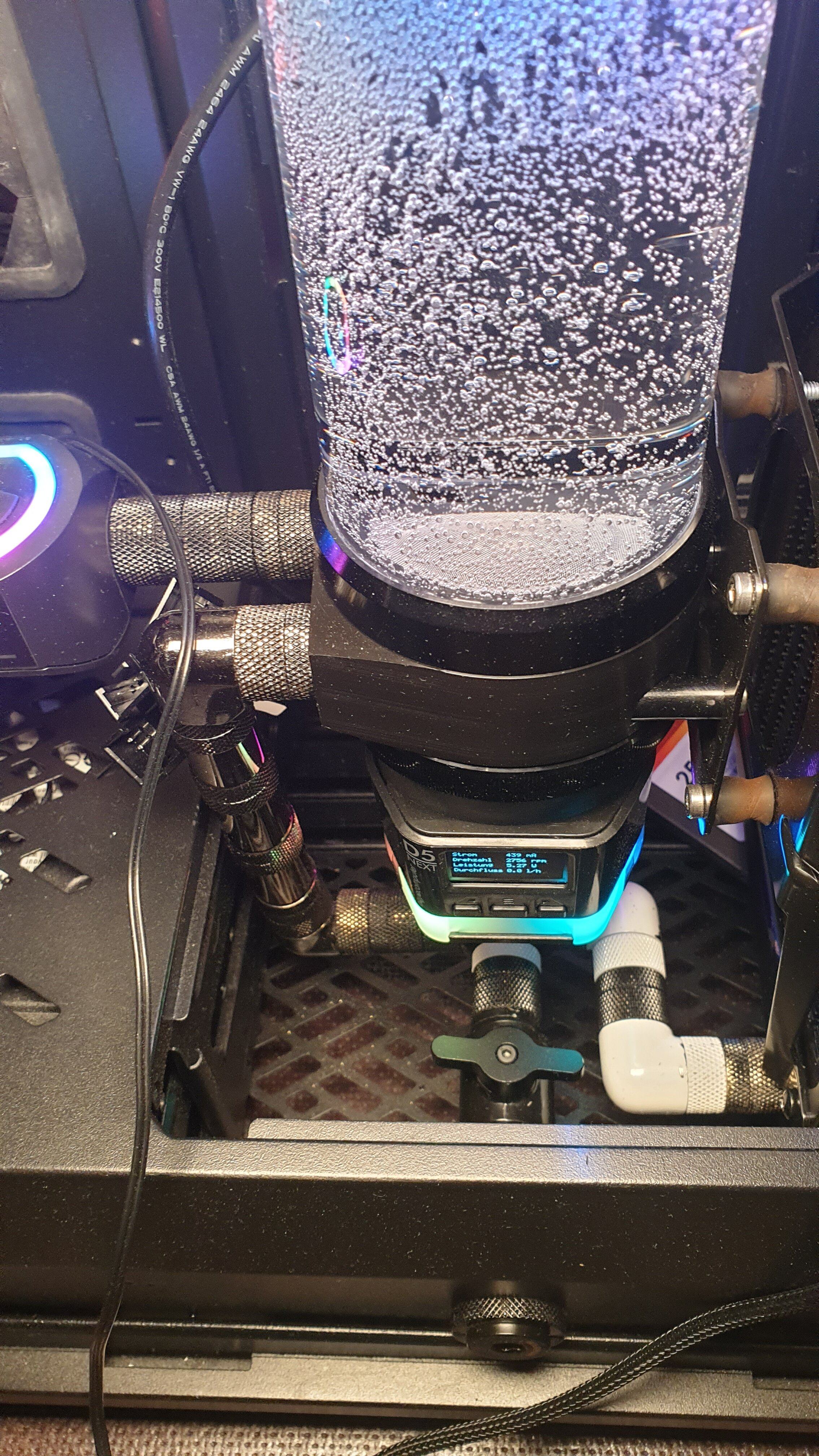

Je mehr ich so an Hardtubes sehe, desto eher bin ich geneigt sowas auch anzugehen, es ist einfach schlichter in der Optik und lässt sich besser setzen, aber die Risiken beim hantieren und wurschteln sind nicht ohne, wenn ihc so die vielen Unfälle sehe.
Bin ich nun Semihardtuber?

Nutzt hier jemand Hardtubes mit Schnellkupplungen?
Habe das Gefühl dass der "Trend" wieder vorbei ist.

Hardtubes kommen hier wohl auch nächsten Monat als Versuch um die beiden Radis vorn bei mir zusammen zu kriegen. Das ist mit Schläuchen nicht zu machen und ne gescheite Lösung mit festen Winkeln und Verlängerungen find ich auch nicht :wall:
Sollte das gescheit funktionieren wird in nächster Zeit wohl alles auf Tube umgebaut.
Schnellkupplung ist nur für die Slotblende zum MoRa gedacht.

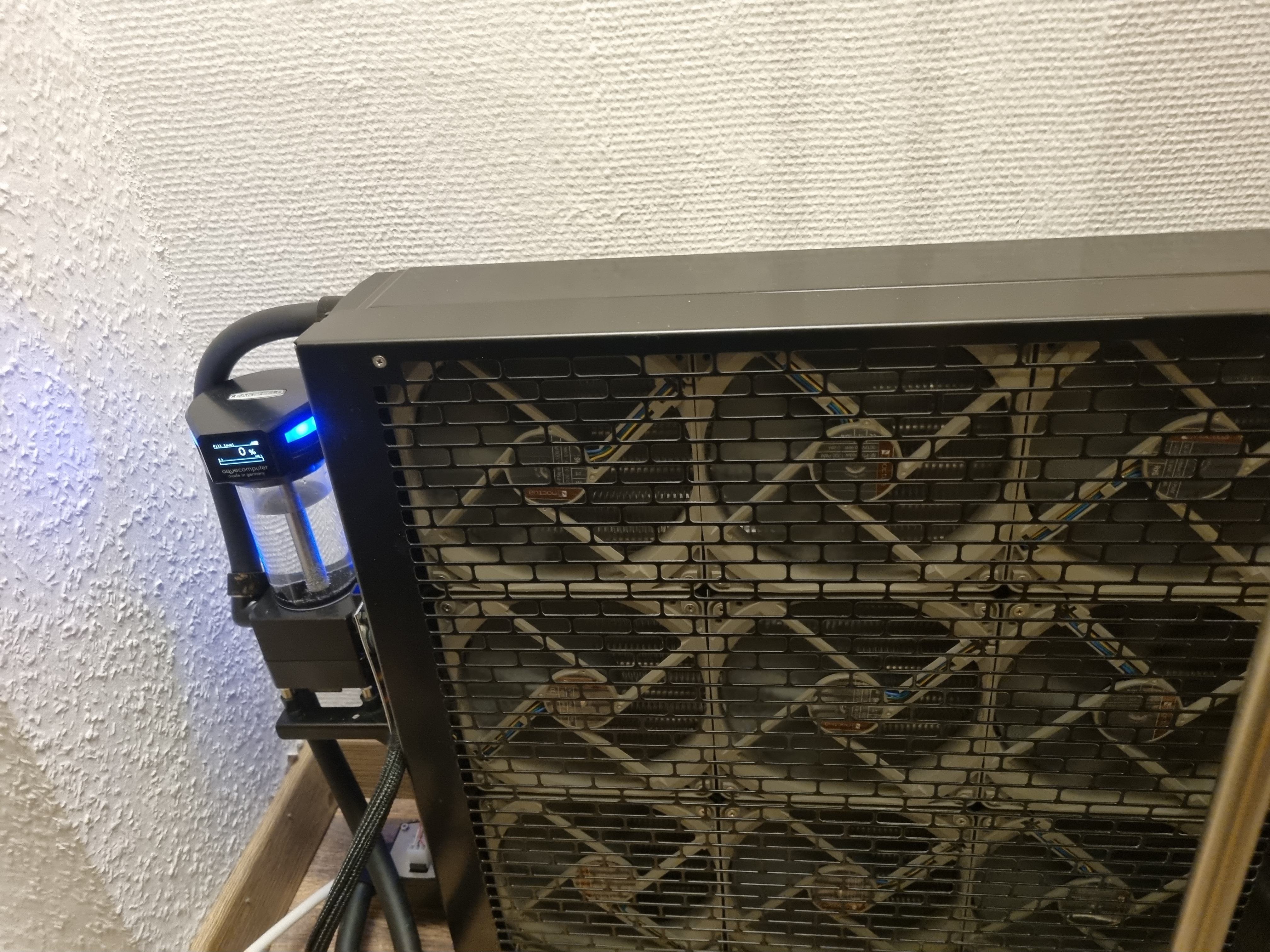

Der Teil mit der externen Kühlung nimmt auch Form an.
Fehlt noch ein Adapter, dann kann das Lüftergitter wieder drauf und alles getestet werden.
Sieht optisch nicht besonders aus aber ist alles untergebracht, stabil und mit Teilen die ich da hatte zu machen.

Sieht doch nach einem spannenden Projekt aus. Wie steuerst du die Pumpe?` Sieht man da einen PowerAdjust? Wie werden die Lüfter gesteuert, direkt zum PC?
Ich habe gerade ein ähnliches Projekt. Baue den Neutrik-Mod und habe dann eine Pumpe am Mo-Ra,. Lüfter und Pumpe werden dann über ein Quadro geregelt.

@Andy_Brei Ja, hinter dem AGB sieht man noch eine Ecke vom poweradjust 3.
Auf der Rückseite der Metallplatte ist ein Aquacomputer Hubby 7 dafür und für den Leakshield.
Die Lüfter werden über einen splitty 9 active mit meinem Quadro im Gehäuse verbunden. Der passt auch gerade so unter die hohe Lüfterblende vom MoRa
Den Quadro hab ich noch intern da ich dort die internen Lüfter und Temperatursensoren auch mit dran hab.
ja schaut wirklich nich so geil aus. Ich glaube an sich wäre es nich so verkehrt, aber die bends lassen das ganze aussehen wie besoffen.

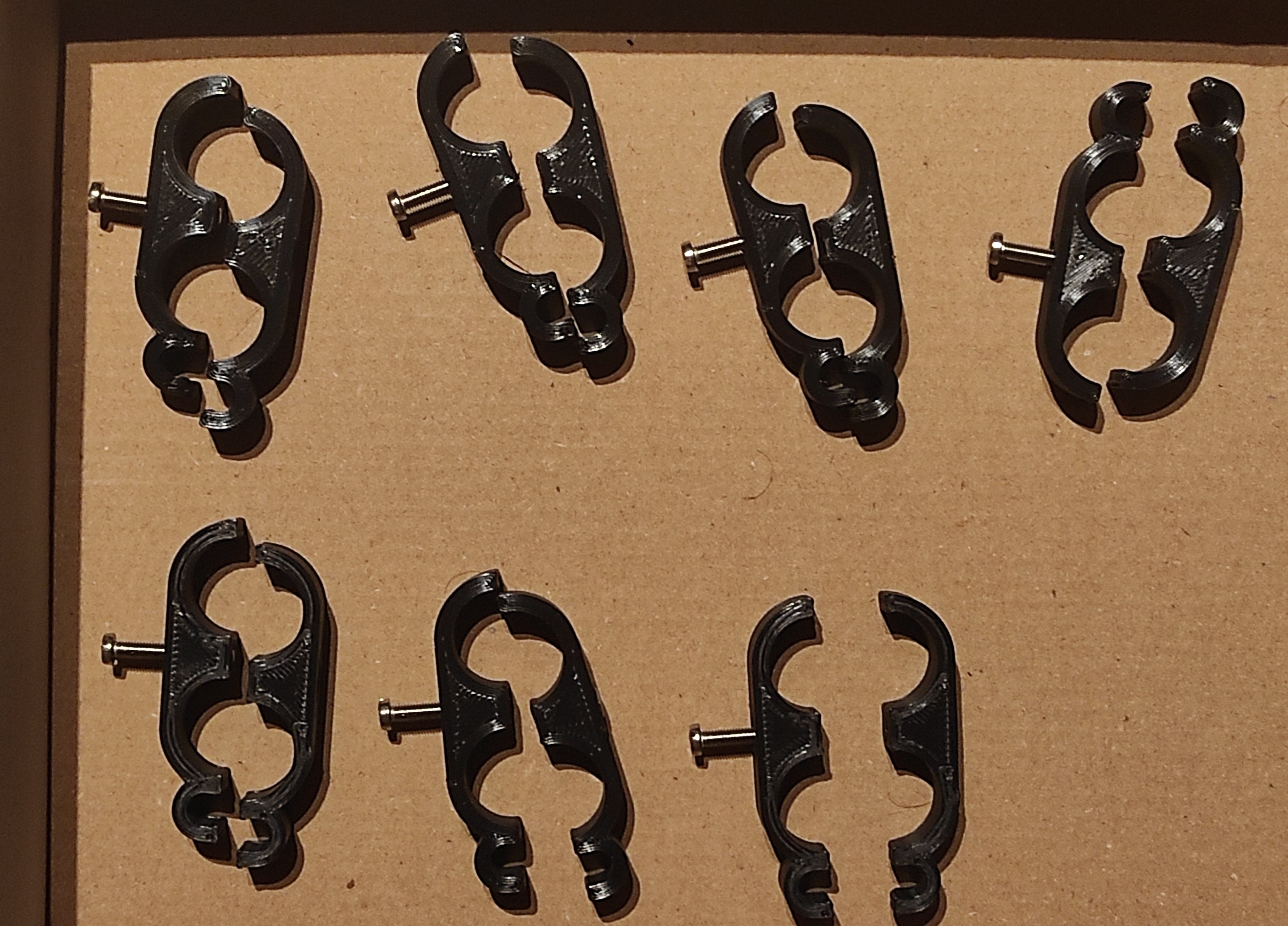

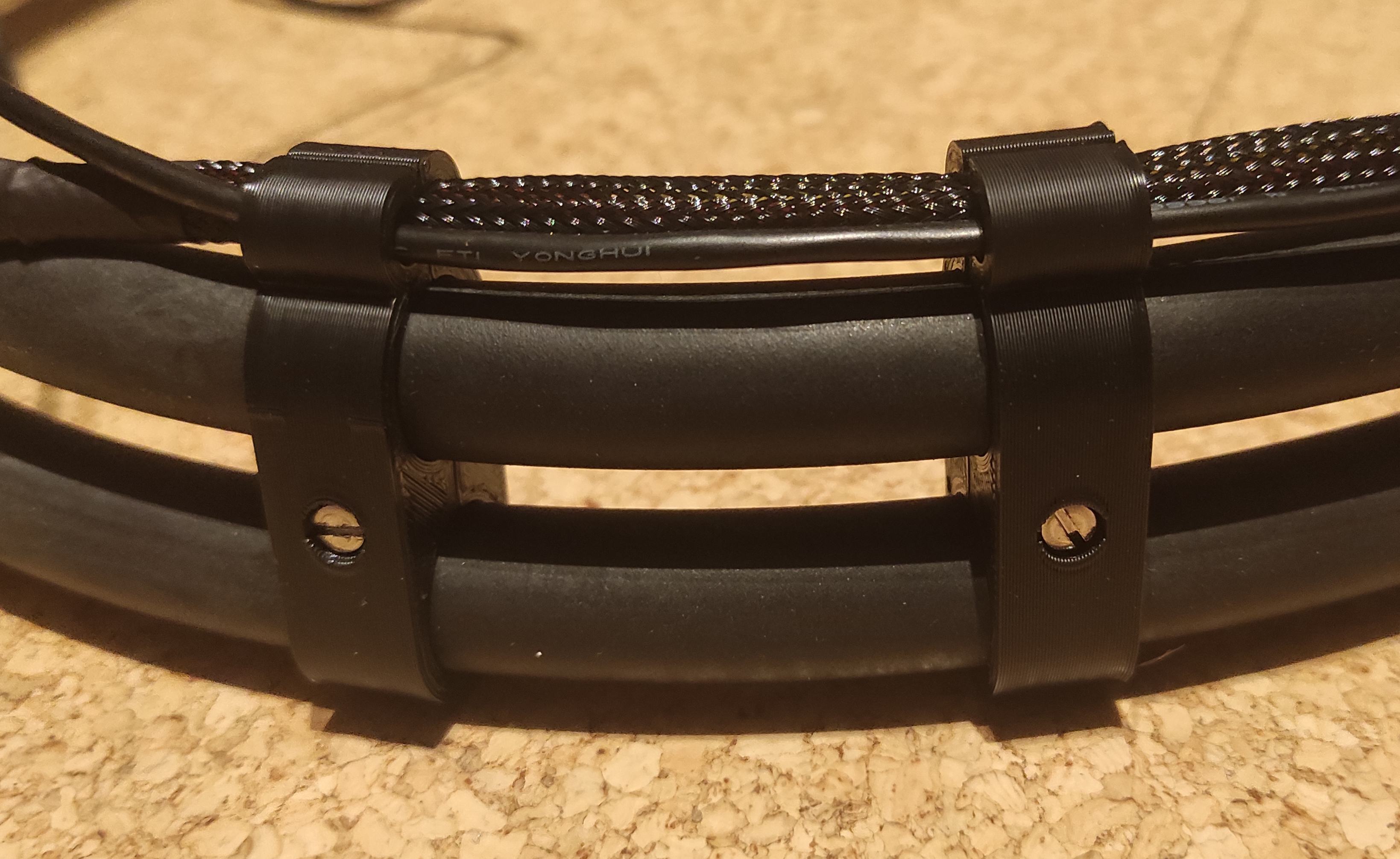

Weiter sehen jetzt so die Schlauchschellen final aus und HIER die .STL zum selber drucken:
Hi,
würdest Du die Dateien für die Schlauchschellen auch teilen?
Lade ich, wenn ich heute Abend @home bin, bei thingiverse hoch und editiere den Beitrag. :wink:

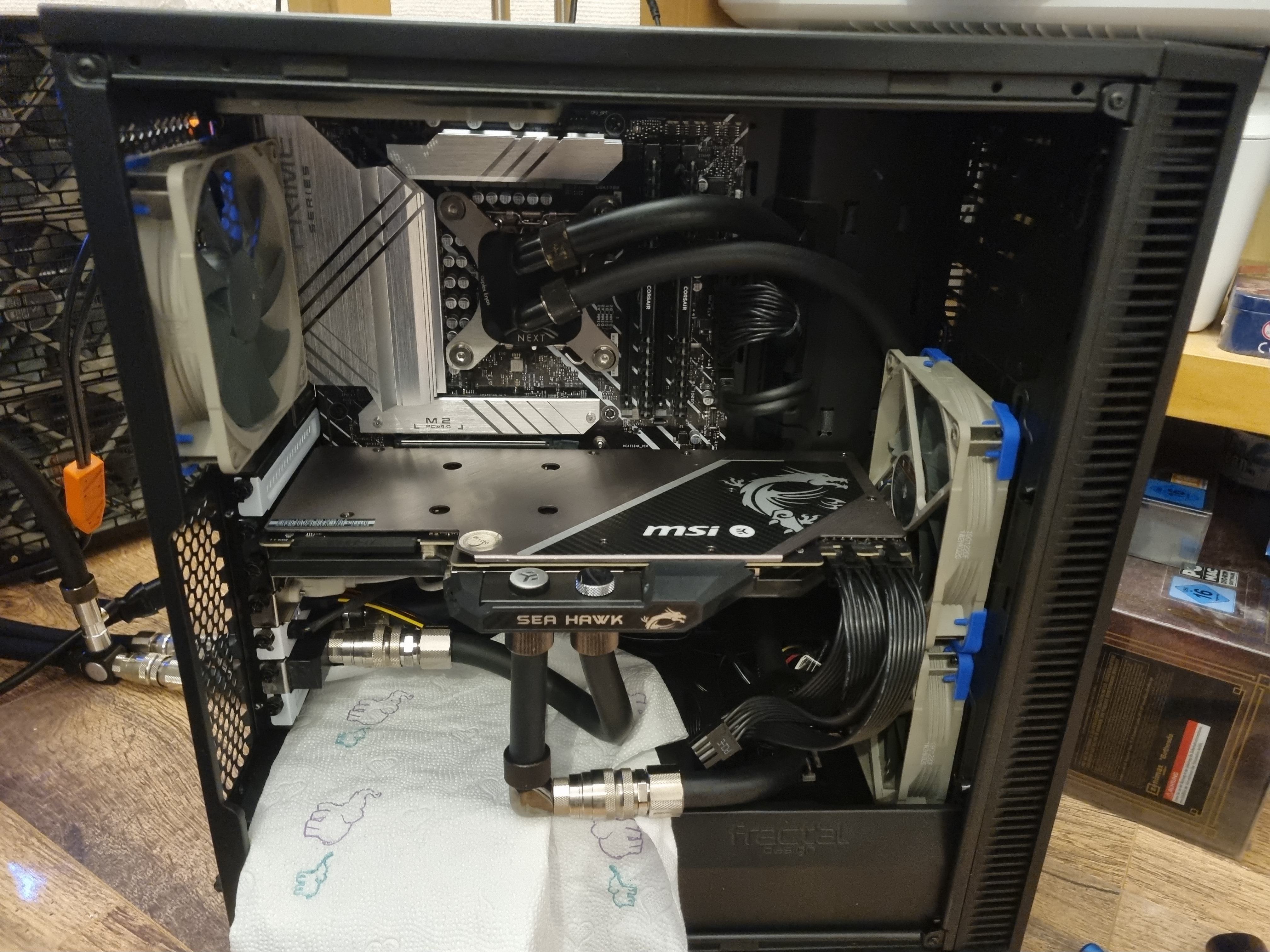

Die letzten Adapter sind da und ich konnte endlich mal fertig zusammen bauen und testen.
Die Grafikkarte ist auch genau rechtzeitig repariert zurück und tut wieder ihren Dienst.
Eine Verteilerdose konnte ich leider nicht finden, steht auf der Liste für den nächsten Baumarktbesuch.
Erstmal hab ich die Kabel einfach mit Kabelbinder hinten fixiert, sieht man erstmal nicht so einfach.
