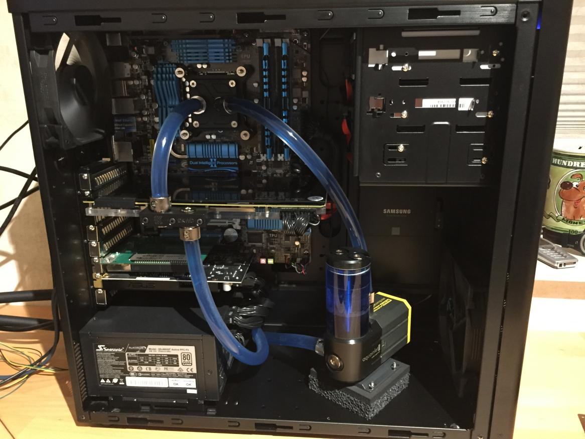

Bist also zufrieden mit der Pumpe, kann man die Halterung empfehlen?
Bin auch am überlegen ob ich mir die Kombi zulege, D5+AGB. Ist das der 250er AGB?
Die Pumpe ist klasse, die hört man überhaupt nicht wenn sie runtergeregelt wird und sehr sauber verarbeitet... die XT war dagegen laut und hat auch noch vibriert.
Der Halter ist sehr stabil sogar für das Gewicht des AGB (war auch erst mein bedenken) ist schön dickes Material. Musste nur nochmal die Gewinde für den airplex kaufen um den Halter zu montieren.
Tube ist die 250 richtig 204mm
Also ich bin da voll zufrieden vor allem von der Ruhe :)
