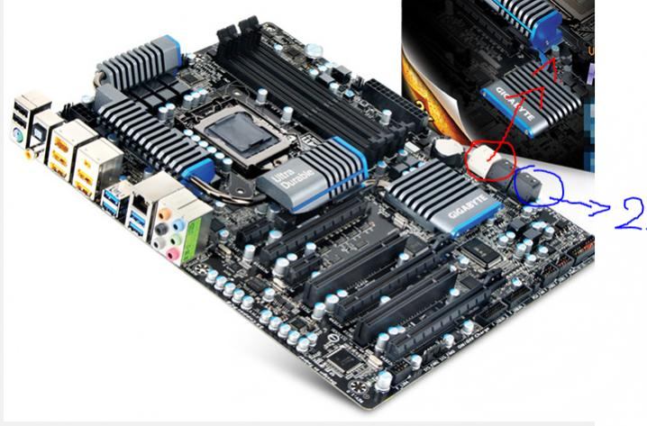

habe zwar das ud5 und nur den 2500k hatte aber keine probleme bei der
installation und keine fehler bisher .
habe bios so gelassen wie es bei der auslieferung war nur den logo-bildschirmausgestellt . habe ne 128ssd an den 1.sataport
dvd-lw. an den 2.sataport siehe bild im anhang unter 1. rot
und meine 500gb festplatte an den 3. sataport im bild 2.blau
gpu haben wir die gleiche 480amp fällt raus cpu auch sonst würde
ja nichts gehen .
habe die eco-rams von g.skill in die beiden ersten bänke vom board
laufen ohne probleme .
anschlüsse sind auf dem ud4 wie bei ud5 für sata klemm sie mal so an
wie bei mir lass das biosflashen erstmal .
kauf dir die ecos von g.skill 1333
ssd ran über die win7-cd die ssd formatieren und win7 installieren , treiber installieren fertig .
