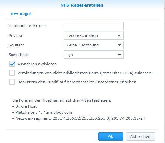

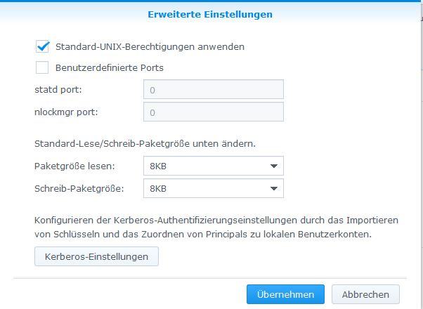

Auf diese Anleitung bin ich heute auch gestossen. Danke. Was mich allerdings noch interessieren würde ist ob ich folgende Optionen so lassen kann:
Was bdeuten diese Einstellungen (Squash, Asynchron, 8kb)?
