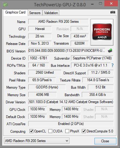

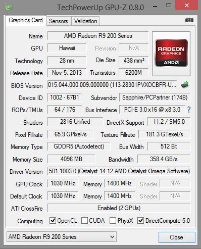

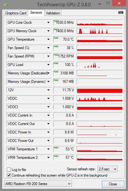

Hmm... GPU-Z erkennt zwei R9 200er Series Grafikkarten. Eine wird mit den werten einer 290 angezeigt, einen mit den werten des Vollausbaus, 290X. Dafuq? :D

guck mal auf die Aufkleber bei den Karten, sinds beides non X? Oder ist die eine ggf. gar ne X?
CF müsste aber dennoch laufen...
Ansonsten, neueste GPU-Z Version hast du aber?
Laut Karton beides ne Non-X. Lade jetzt gleich nen Screen nach...
Gesendet von meinem Nexus 5 mit der Hardwareluxx App
vlt. haste ja aus versehen ne X bekommen? :D
Probier doch mal im UEFI die einzelnen PCIe Slots zu deaktivieren und beide Karten nacheinander im GPU-Z zu testen!

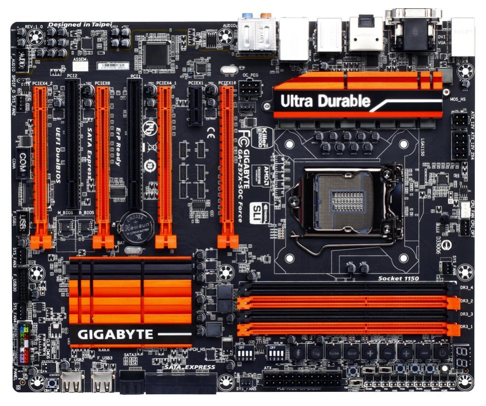

Wenn ich das richtig sehe müssen es die beiden Roten PCIe Slots sein, denn diese sind die, welche an der CPU klemmen!
Aber ich seh gerade, das das Board dich dann dazu zwingt, die beiden Karten im Sandwitch übereinander zu stecken... Mhhh definitiv nicht gut für die Temps, dass kann ich dir jetzt schon garantieren :(
Laut Handbuch sind die beiden PCIe Slots die, welche man bevorzugen sollte...
Also auch im Sapphire Trixx wird die eine als 290X angezeigt :X

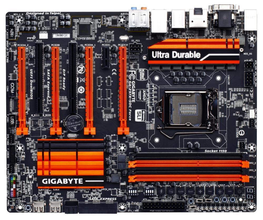

Schau mal, habe ein Bild angehangen.
PCIeX16 und PCIeX8 sind die Karten drin...

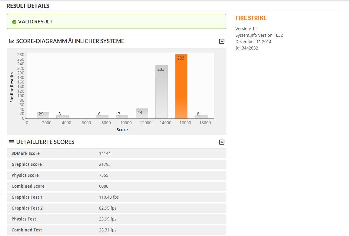

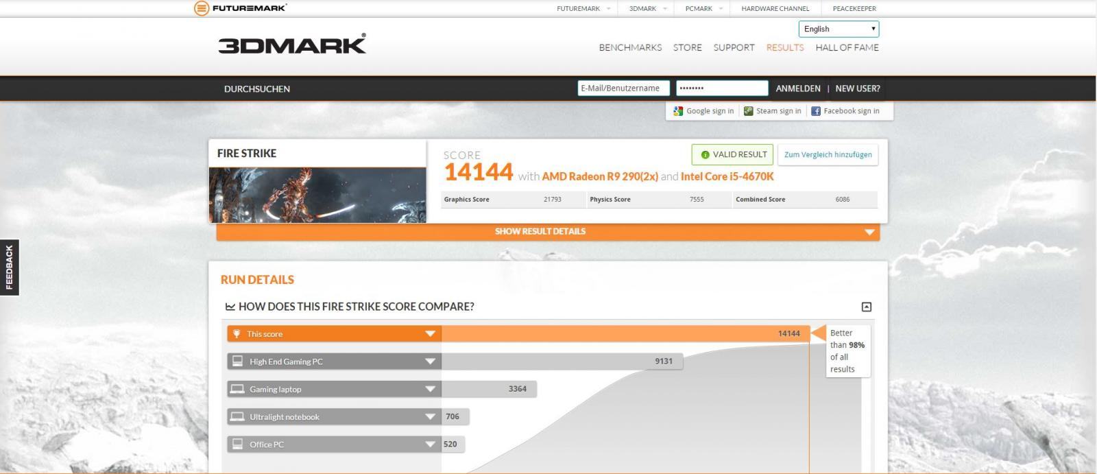

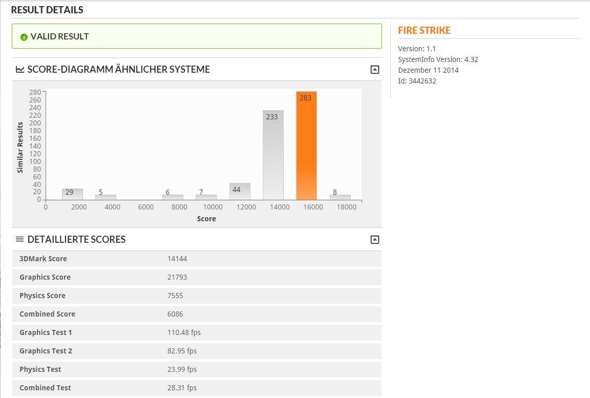

Wie viele Punkte sollte ich im Firestrike haben mit den beiden 290ern@stock, 2400er RAM und dem 4670K@stock?
Dann sieht man ja wie die Performance gleich ausfällt...
Oh sorry, mein Fehler, ich dachte du hast das Asus Board aus deiner Sysinfo...
Mit dem Board auf dem Bild sollte es eigentlich passen, würde ich meinen.

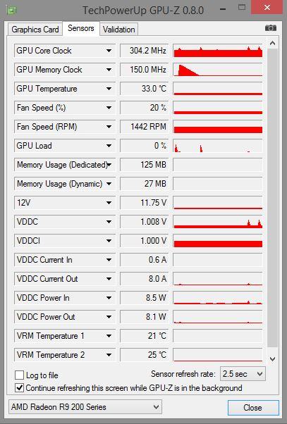

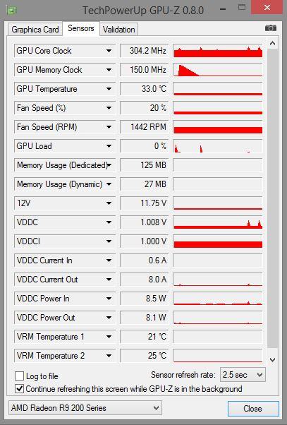

Springt die Anzeige um, wenn du Last auf die Karten legst? Könnte ggf. auch was mit den Energiesparoptionen zu tun haben. Die Laneanzahl wird definitiv zurückgefahren, wenn du keine Last erzeugst. Zumindest auf der zweiten Karte. Ggf. verhält sich das bei Verwendung von ZeroCore auch anders? Ich weis es nicht genau. Die 1x@1.1 viel mir nur ins Auge.
PS: 3DMark Tests eignen sich nicht sonderlich gut für Herstellerübergreifende Vergleiche. Mach lieber Benchmarks von Spielen, die dich interessieren ;)
Ansonsten kannst du natürlich auch die Futuremark Benchdatabase durchsuchen nach ähnlichen Ergebnissen von zwei 290ern...
Oder hier im Forum in die entsprechenden Benchthreads gucken, da werden ja oft Listen als Zusammenfassung von Ergebnissen gepflegt.

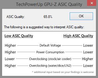

Schaue ich gleich mal nach, ob das bei Last anders aussieht. Erstmal will ich die Asic von der anderen Karte herausfinden :D

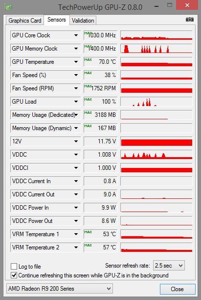

So hier die Ergebnisse vom Firestrike...
Unter Last erkennt GPU-Z dann auch alles korrekt, zwei R9 290, und @ PCIe 3.0 16x und 8x...
