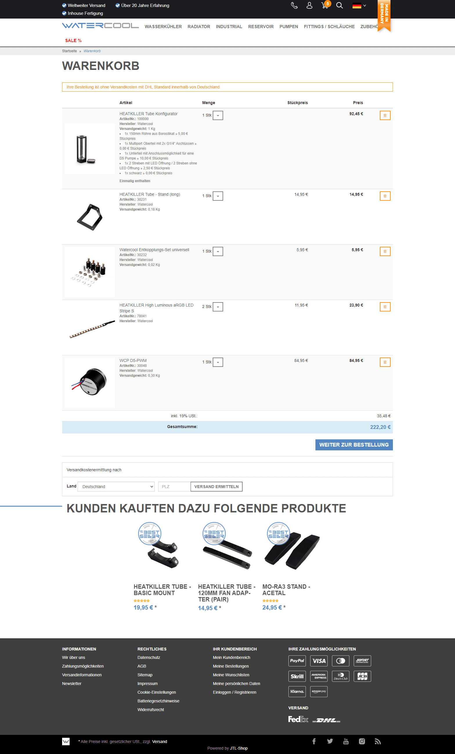

Das unten wäre die Heatkiller Tube mit einer D5 PWM Pumpe und 2 Öffnungen für LED Stipes, die auch bereits im Warenkorb dabei sind. Zur Montage auf dem Boden, also nicht auf einbem Radi-Lüfter.
Wobei das alternativ auch möglich wäre, dann z.B. bei 120er Abständen damit: https://shop.watercool.de/HEATKILLER-Tube-120mm-Fan-Adapter-pair & damit https://shop.watercool.de/HEATKILLER-Tube-Basic-Mount
Aber Achtung, habe von RGB Null Ahnung, aber da wird Dir sicher auch jemand helfen können. Wichtig bei den 2 Stripes im Warenkorb ist:
1. Der Stripe ist ausschließlich für die Verwendung an einem addressable RGB Anschluss vorgesehen. Eine Verwendung des Stripes an einem normalen RGB Header kann den Stripe irreparabel beschädigen." Wäre die Frage, ob Dein Board einen "adressable RGB Anschluss hat?
2. Ansonsten: der Stripe kann aber auch an einer separaten RGB Steuerung mit Unterstützung für addressable LED betrieben werden.
