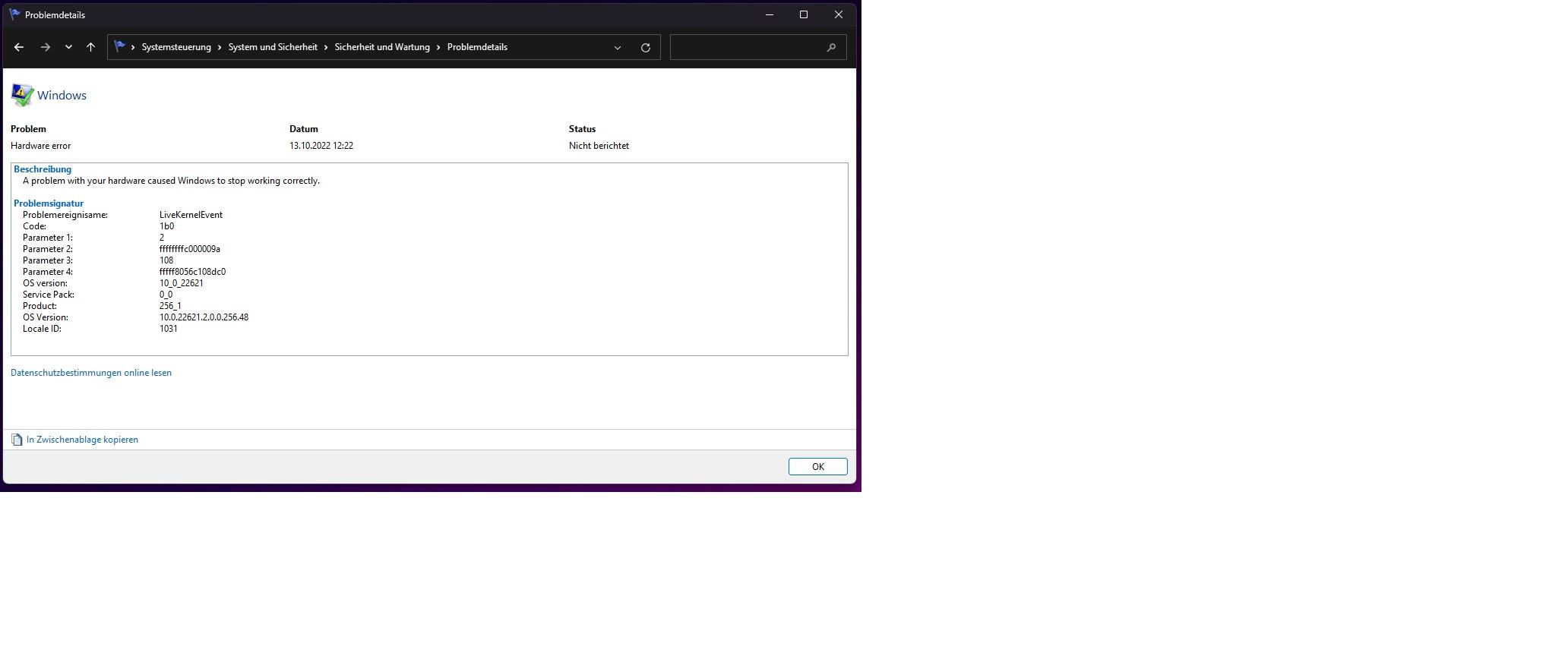

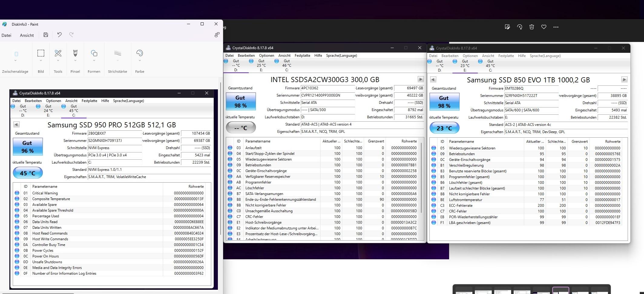

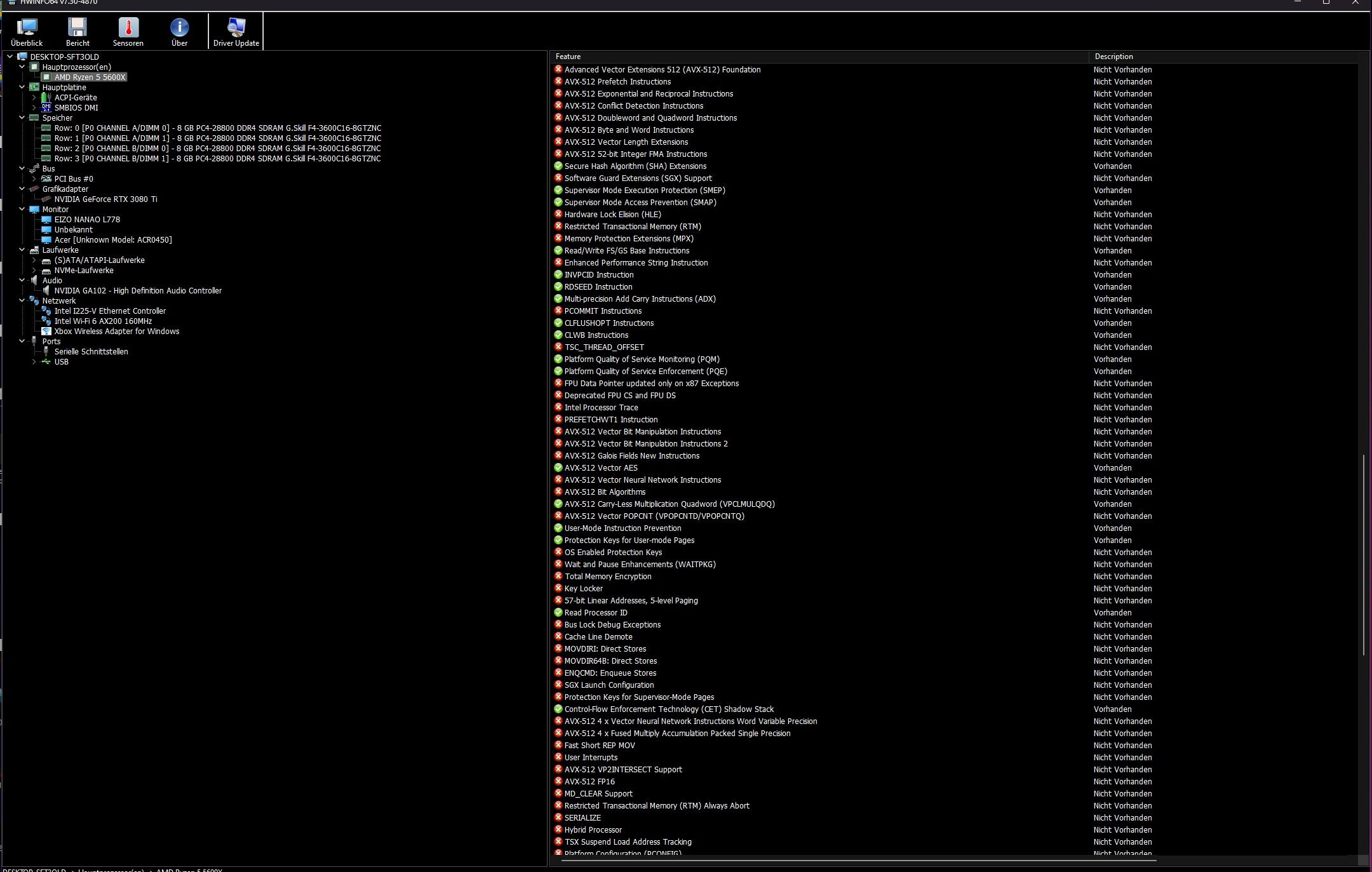

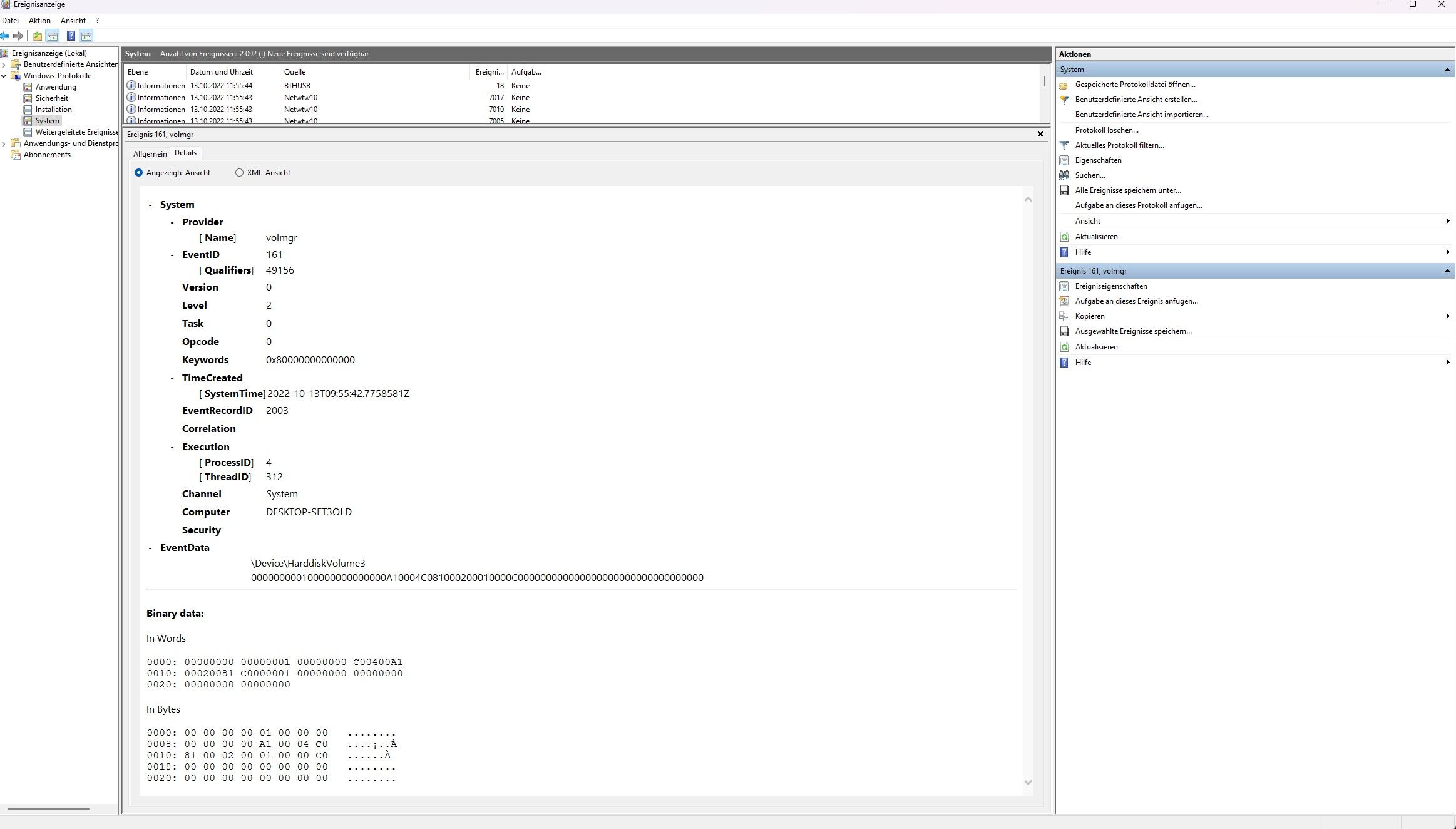

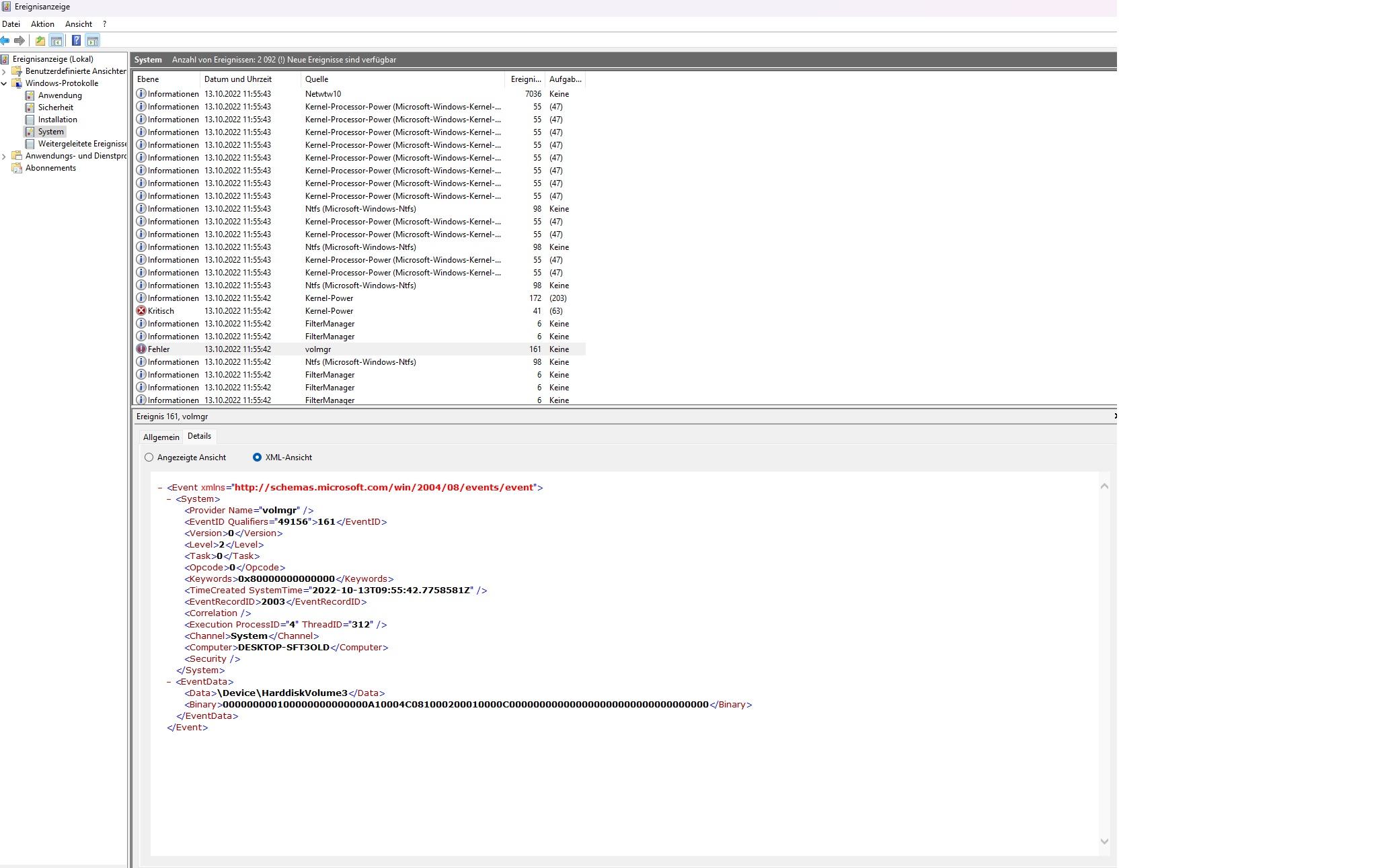

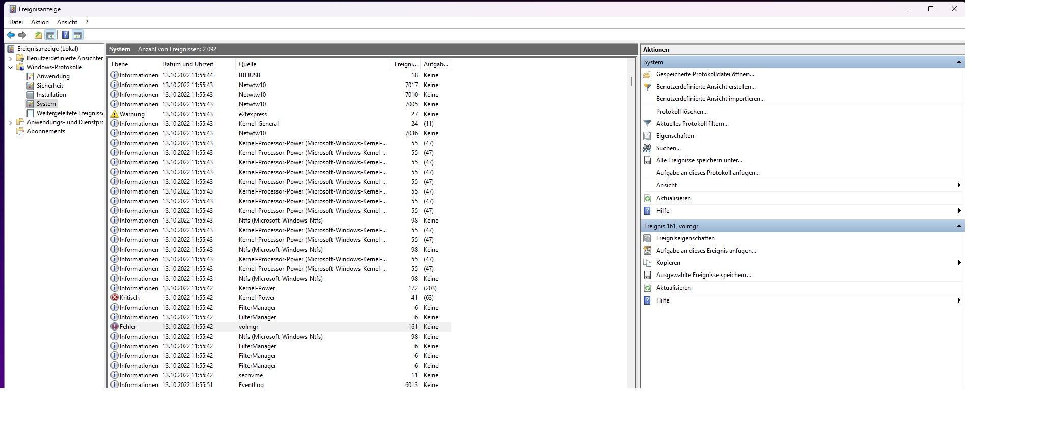

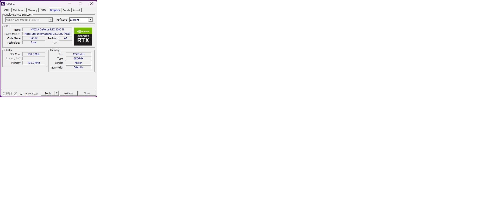

Hallo liebe Leute,
ich wende mich heute mal an euch mit der Bitte um Hilfe. Seid einiger Zeit, bekomme ich immer mal wieder "sporadisch" einen Bluescreen mit direktem Neustart des Systems. Leider kann ich den Bluescreen nicht ablesen, da dieser einfach viel zu schnell weg ist.
Meistens, kommt der BS beim zocken.
Was ich bis jetzt gemacht habe:
1. Windows neu aufgesetzt incl. aktuelle Treiber für Motherboard, Graka etc. es ist egal ob Windows 10 oder 11 die BS kommen auf beiden Betriebssystemen zustande.

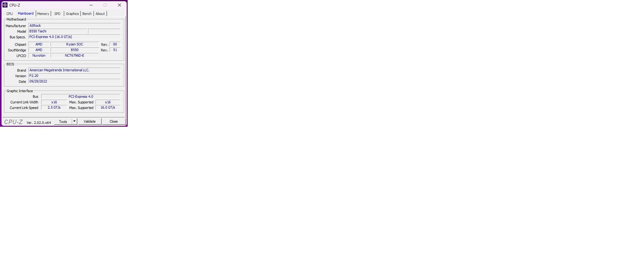

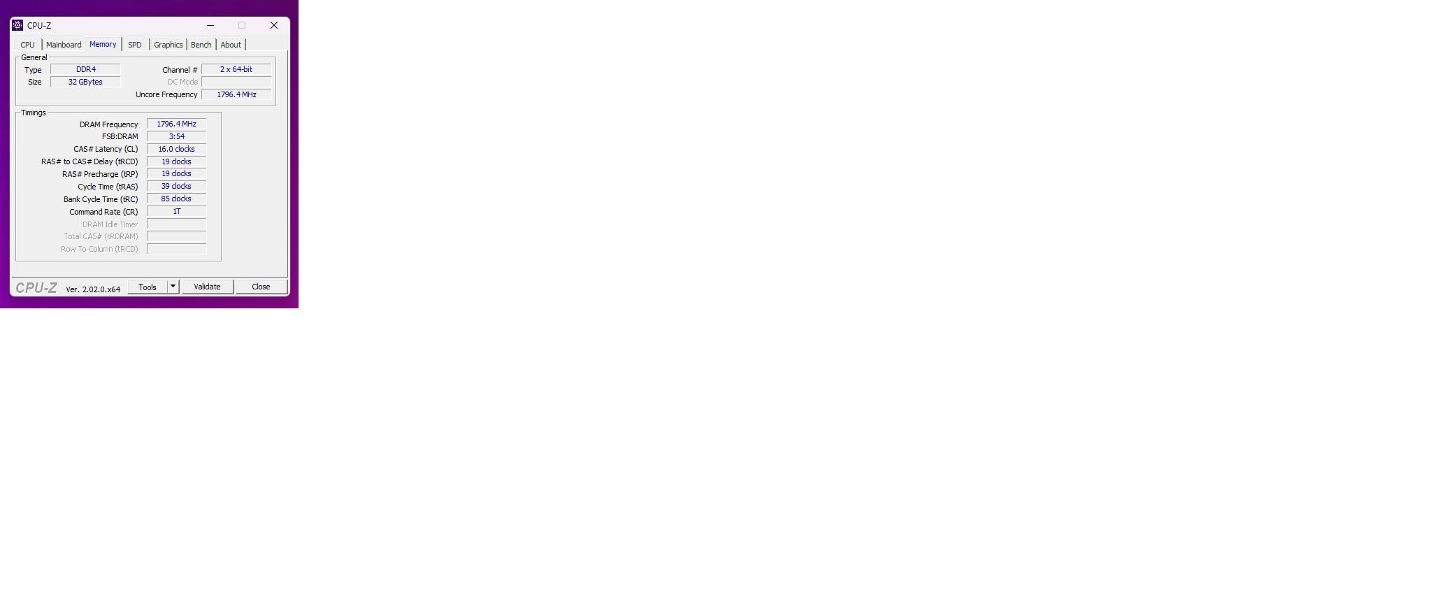

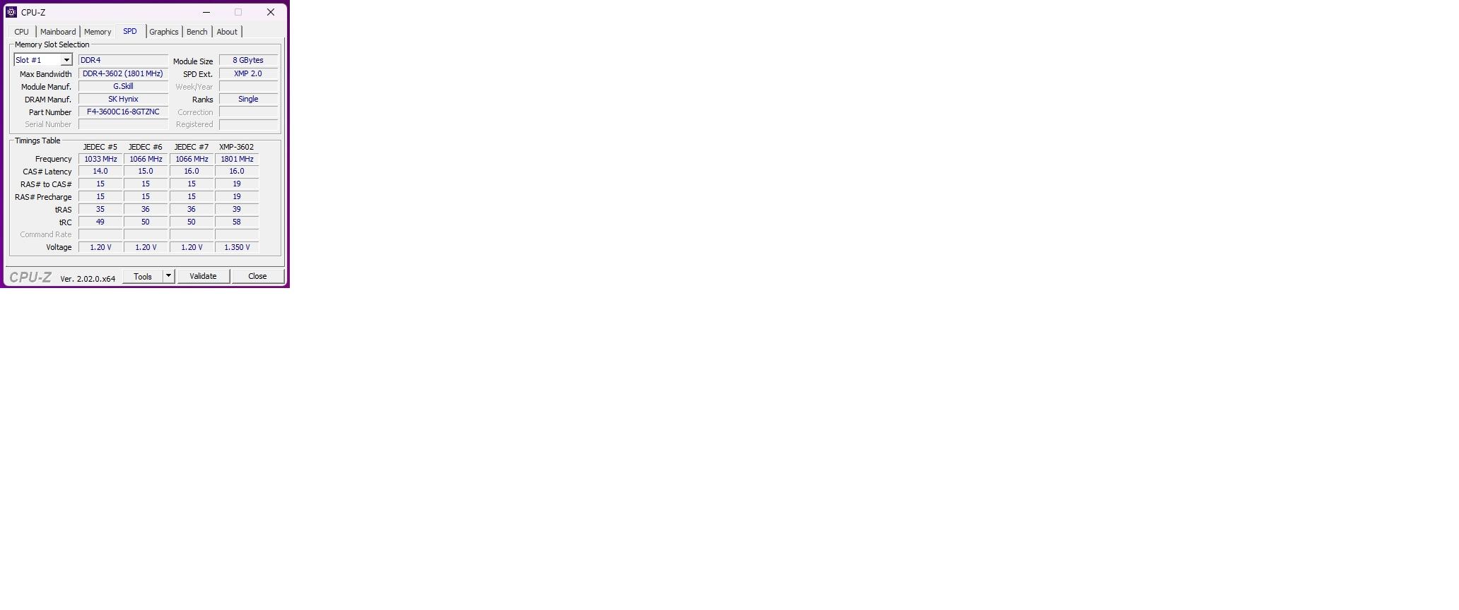

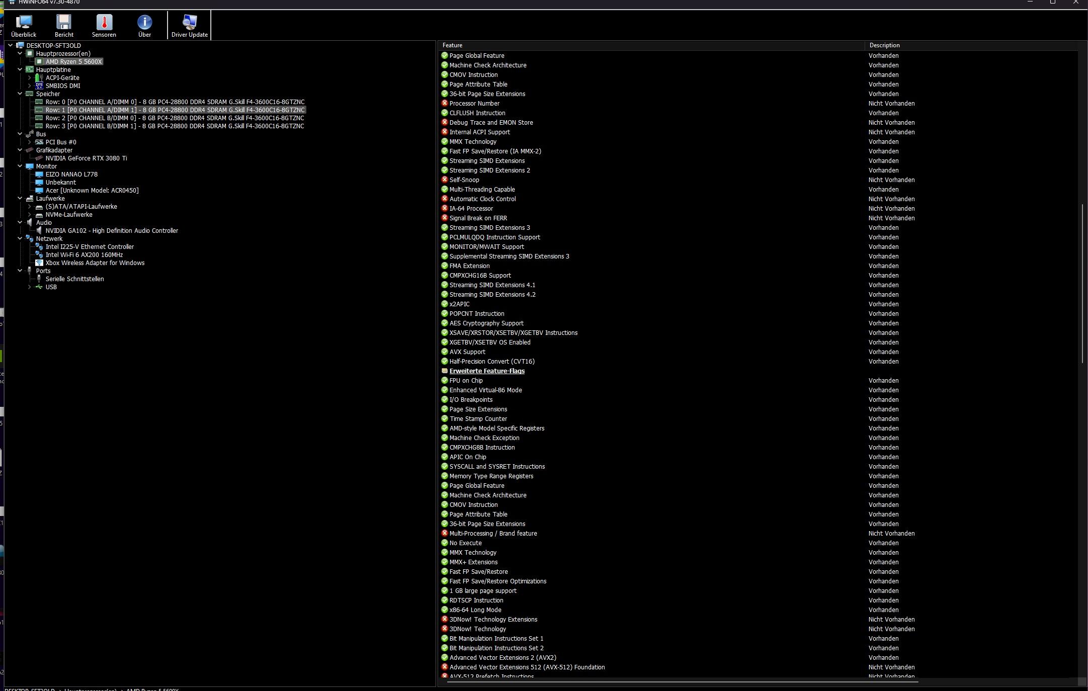

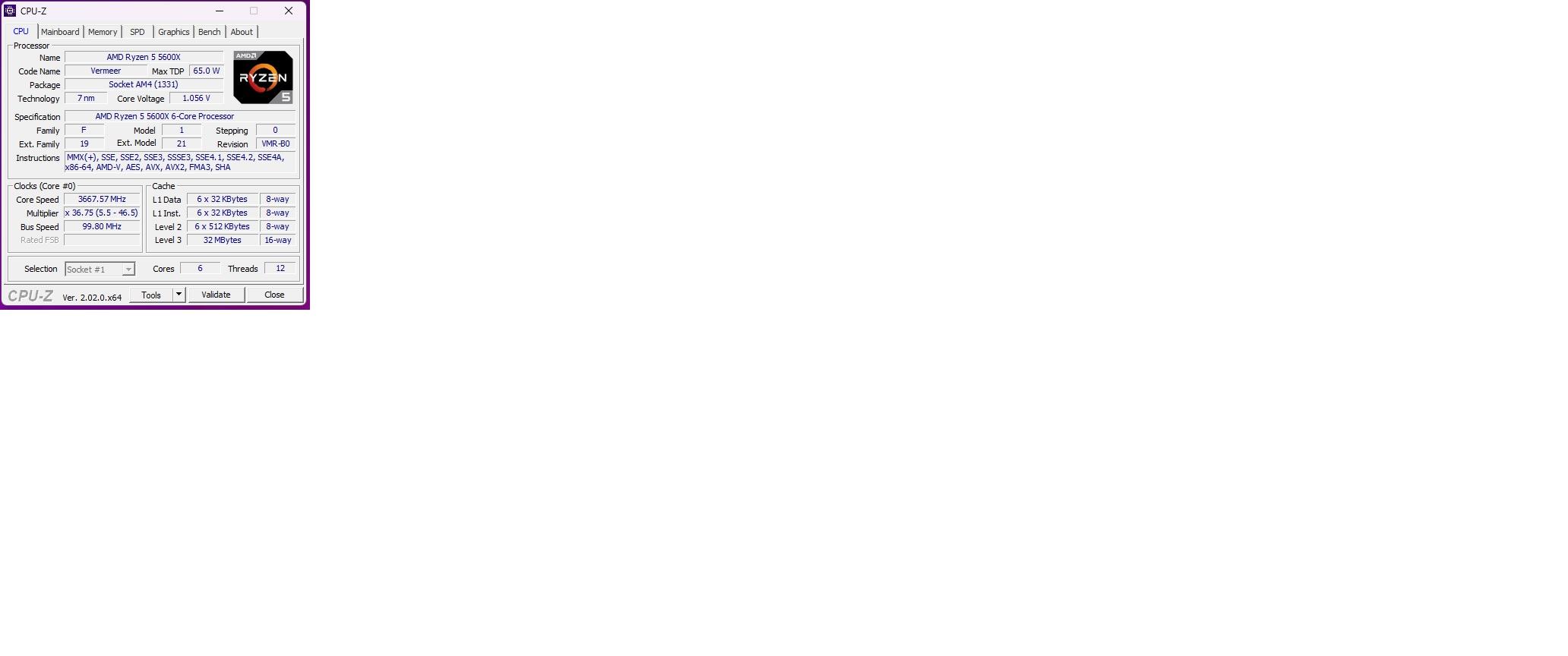

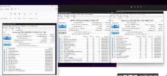

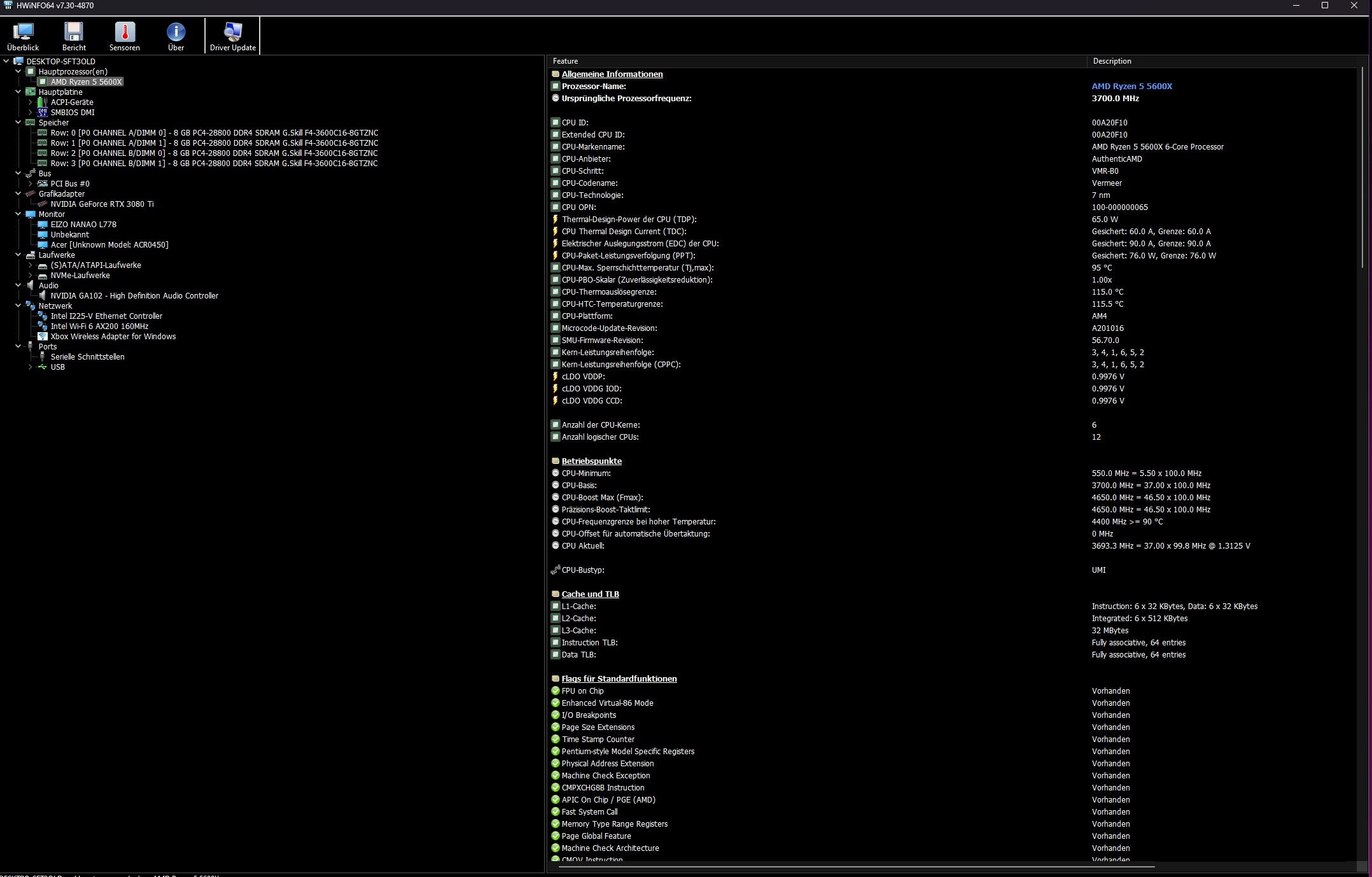

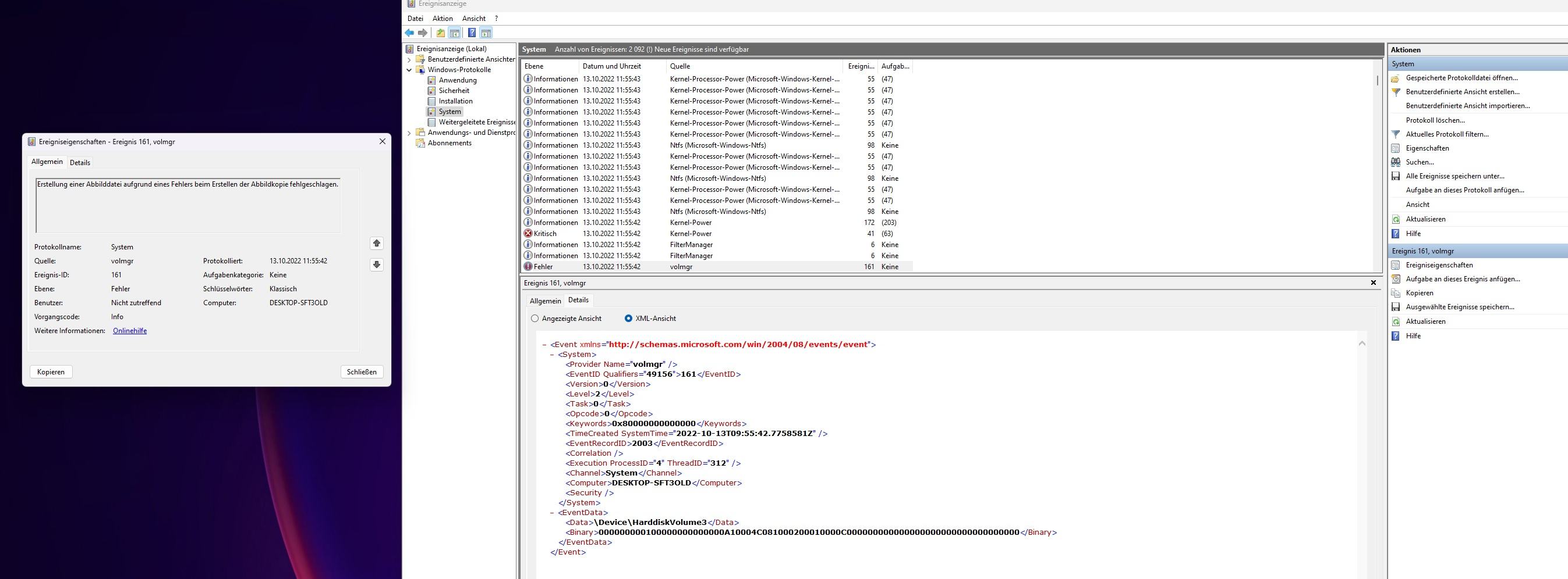

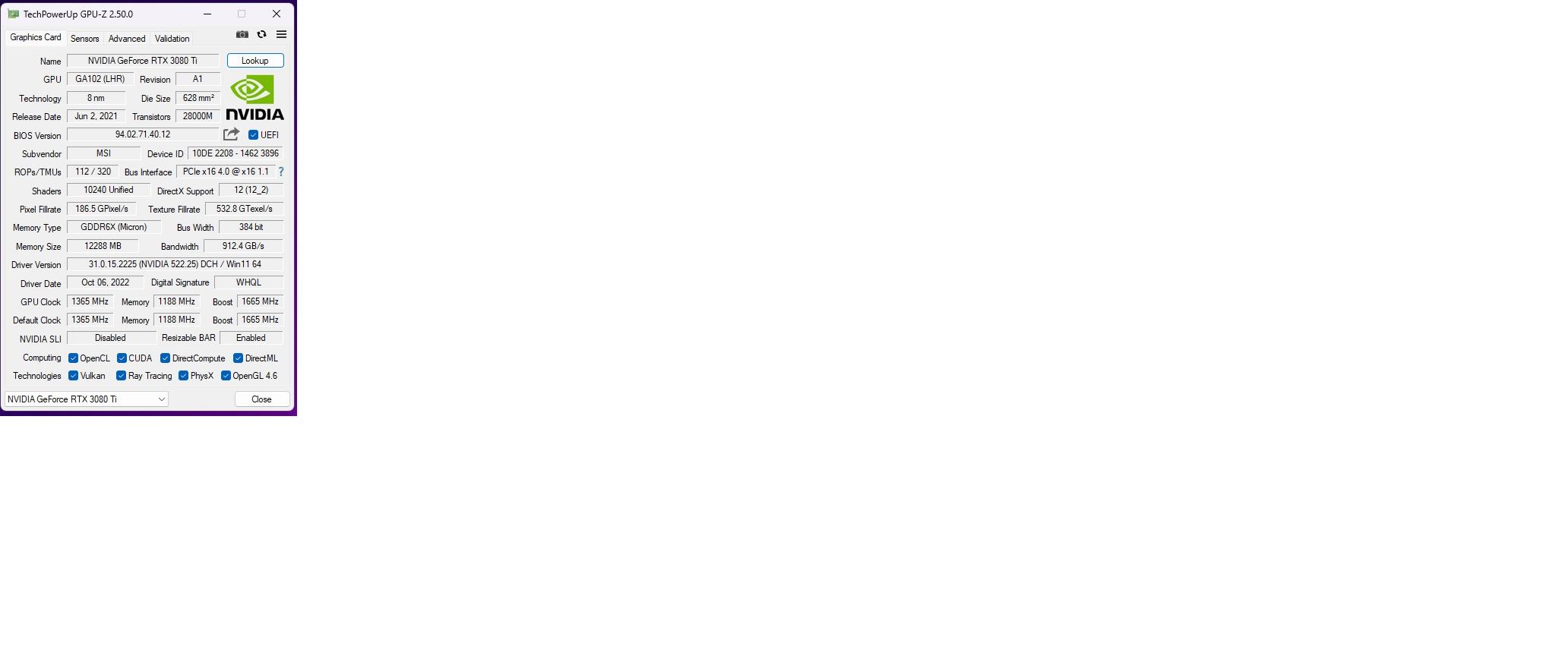

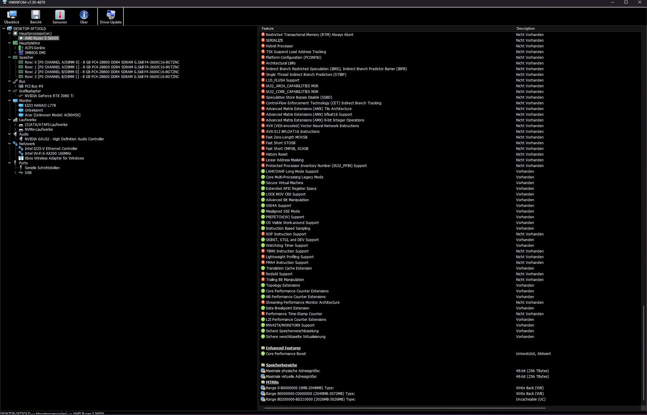

anbei ein paar Bilder von HWinfo, CPU-Z und der Ereignisanzeige.
Falls noch weitere Infos benötigt werden, werde ich diese so schnell wie möglich ergänzen.
Im Internet habe ich viel von einem defekt am Netzteil, Graka oder CPU gehört. Leider habe ich keine Ersatzteile hier um das zu testen. Daher hoffe ich, dass die Infos einem hier sagen können, was diese Fehlermeldung mit Bluescreen verurschacht.
Vielen Dank

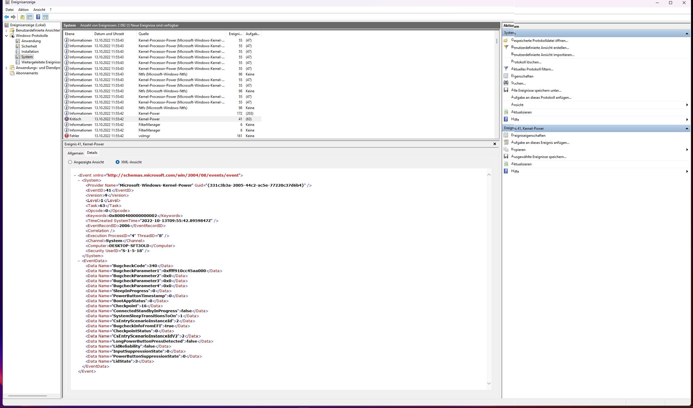

Laut Windows Ereignisanzeige kommt kurz vor dem ungeplanten PC Neustart ein Microsoft NVMe Treiber Fehler.

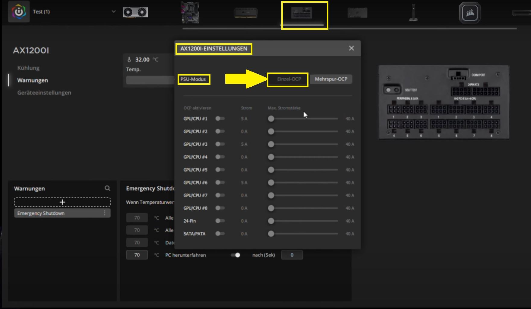

Hast du die iCUE Software installiert, wie ist das Netzteil eingestellt Single Rail oder Multi Rail?
Wenn du Multi Rail (Mehrspur-OCP) in der iCUE Software eingestellt hast ist das möglicherweise die Ursache des Problems.
Richtig ist Einzel-OCP (Bild unten), wenigstens mal die Einstellung Einzel-OCP testen.
Das Netzteil ist von 2012 auch ein Netzteil defekt ist nicht auszuschließen.

In der Windows Ereignisanzeige steht nicht drin, außer, dass das System unerwartet neu gestartet wurde.. aber das war ja ich per Reset Knopf.
Also da kann ich leider nichts entnehmen was auf einen Fehler hindeutet. Wie könnte ich jetzt am besten vorgehen, um den Fehler zu finden?

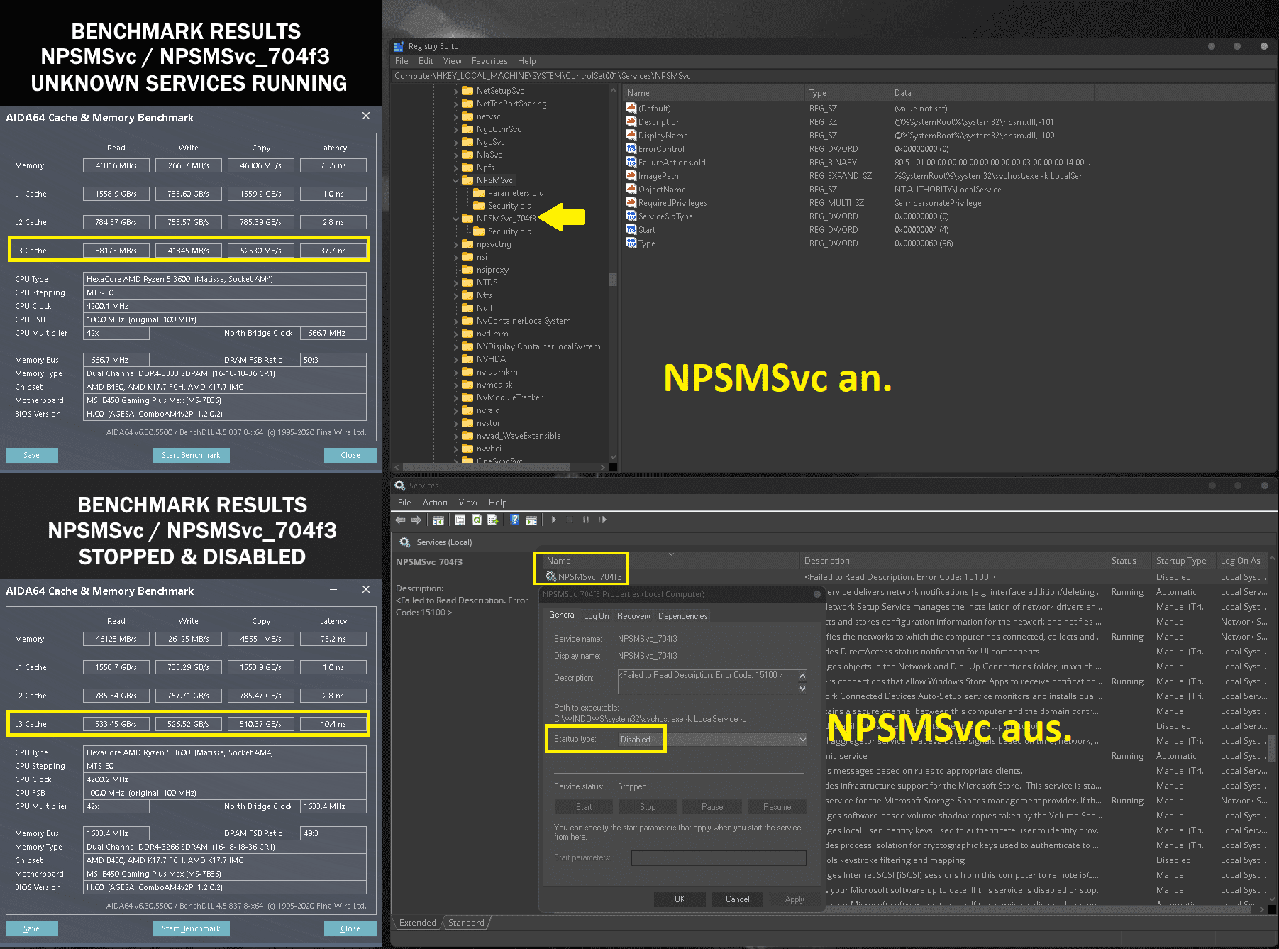

Der L3 Cache könnte Probleme machen wenn der Service NPSMSvc installiert ist, dann hängt sich der PC ebenfalls auf.
Mit der Windows APP Sysinternals Suite und Autoruns-> Services kannst du NPSMSvc deaktivieren (Haken rausnehmen).
Windows Sysinternals APP Download: https://apps.microsoft.com/store/detail/sysinternals-suite/9P7KNL5RWT25?hl=de-de&gl=de
Mit AIDA64 Cache & Memory Benchmark kannst du prüfen ob der L3 Cache nach dem deaktivieren von NPSMSvc eine bessere Performance hat.
Info L3 Cache bad performance caused by unknown malicious services NPSMSvc: https://www.reddit.com/r/Windows11/comments/prknuo/l3_cache_bad_performance_caused_by_unknown/
Oben im Bild sind es mit aktiviertem NPSMSvc 88133 MB/s (0,08813 GB/s), und unten im Bild mit deaktiviertem NPSMSvc sind es 533.45 GB/s L3 Cache Geschwindigkeit.

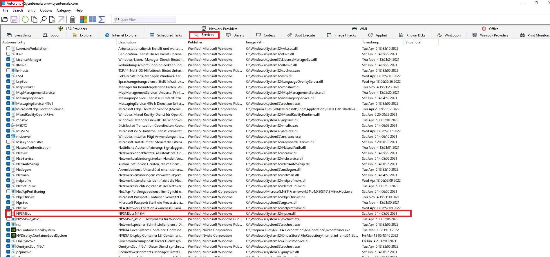

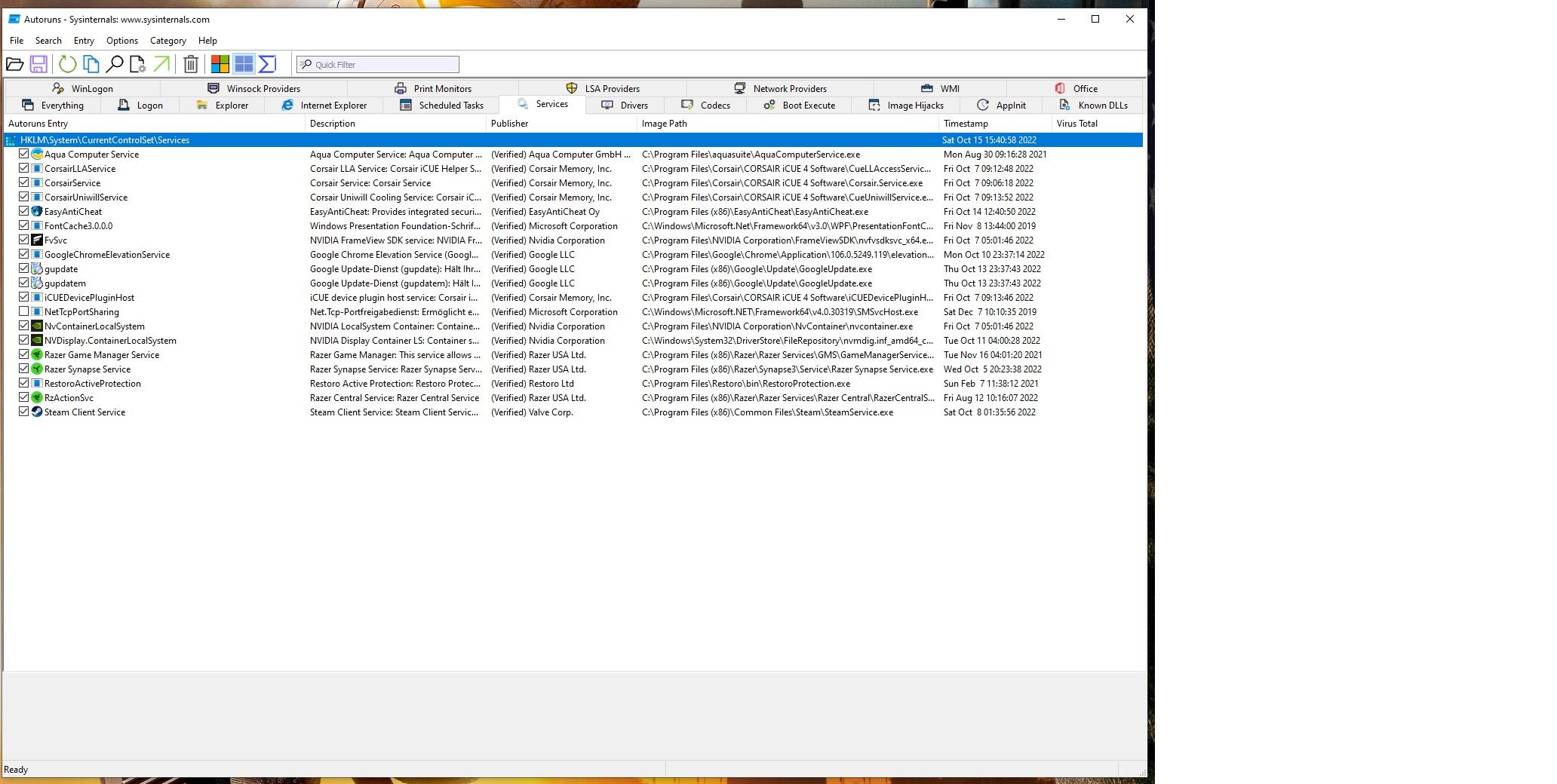

Hier mal ein Bild von Sysinternals Suite.
Bin ich da falsch, oder muss ich unter einem anderen Reiter suchen?
Glaube der Dienst ist bei mir nicht aktiv bzw. installiert. Ich werde jetzt mal einen Memtest für 3-4 Stunden laufen lassen. Mal schauen ob da was defekt ist.
Sonst gerne weitere Vorschläge was ich noch testen könnte.
Services ist richtig, dann läuft bei dir der Dienst NPSMSvc nicht.
Ich habe gesehen das bei dir die Razer Software läuft, die kann ebenfalls für das Probleme verantwortlich sein, einfach mal Razer Synapse deinstallieren.

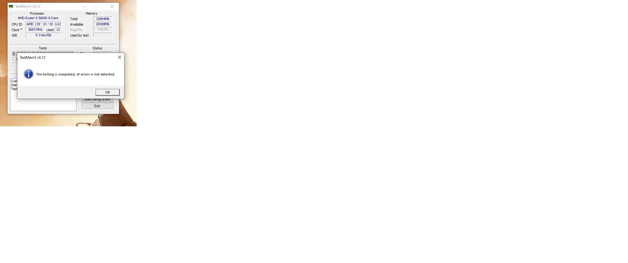

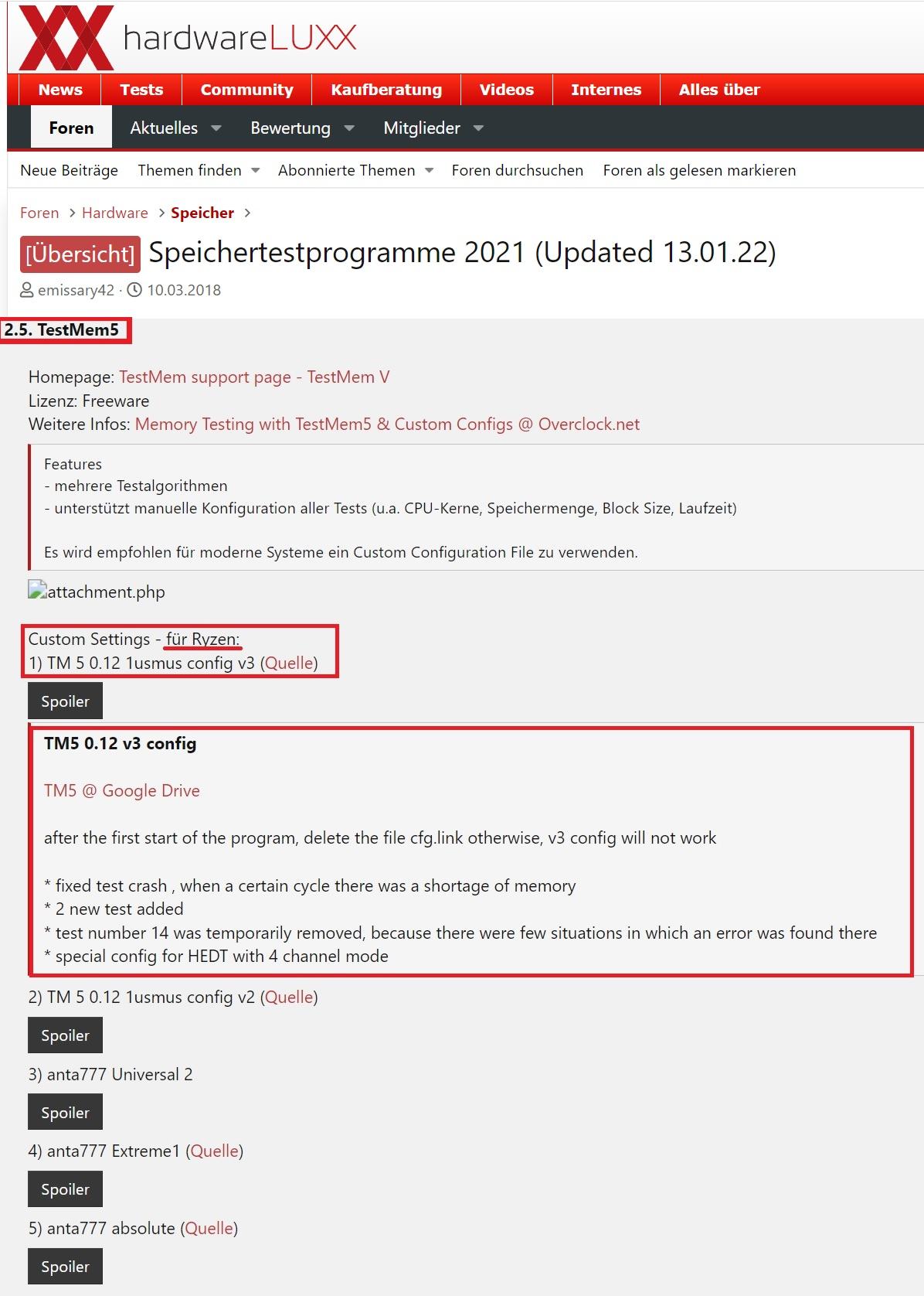

Bei den AMD Ryzen CPU´s sind Ram Fehler relativ schwierig zu finden, MemTest oder der Windows Ram Test zeigt bei Ryzen CPU´s meistens keine Fehler, obwohl der Ram fehlerhaft läuft.
Mit TestMem5 kannst du den Ram zuverlässig in Windows testen, Ram Fehler bei Ryzen CPU´s werden mit diesem Programm besser erkannt als mit z.B. Memtest oder dem Windows Ram Test.
10 Stunden würde ich TestMem5 mindestens laufen lassen mit 32GB Ram.
Download TestMem5 : https://www.overclock.net/threads/memory-testing-with-testmem5-tm5-with-custom-configs.1751608/
Hier sind mehrere Ram Test Programme gelistet, unter anderem auch TestMem5: https://www.hardwareluxx.de/community/threads/speichertestprogramme-2021-updated-30-10-21.1195136/
Es gibt mehre TestMem5 Custom Settings für Ryzen CPU´s (Bild unten), auf jeden Fall ein Ryzen Custom Setting verwenden.

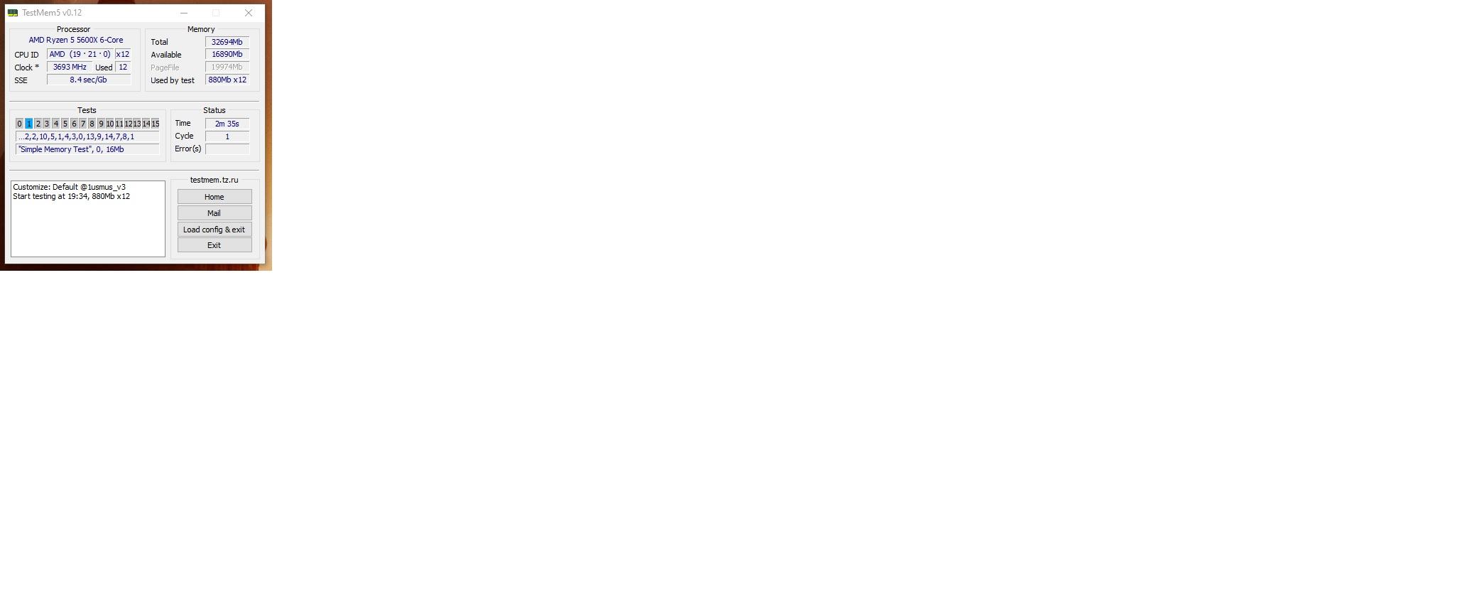

Alles klar..läuft grade bei mir:
hat wohl keine Fehler gefunden...auch Memtestx64 hat bei ca. 80Minuten einen Durchlauf durch und keine Errors gefunden.
Wie kann ich denn einstellen, dass er 10 Stunden laufen soll? Bei mir war er jetzt mit der Ryzen Config nach ein paar Minuten schon durch?
Habe jetzt mal die "Absolute" Config genommen. Vielleicht läuft der länger.

habe gestern mehrmals TestMem5 laufen lassen null Fehler.

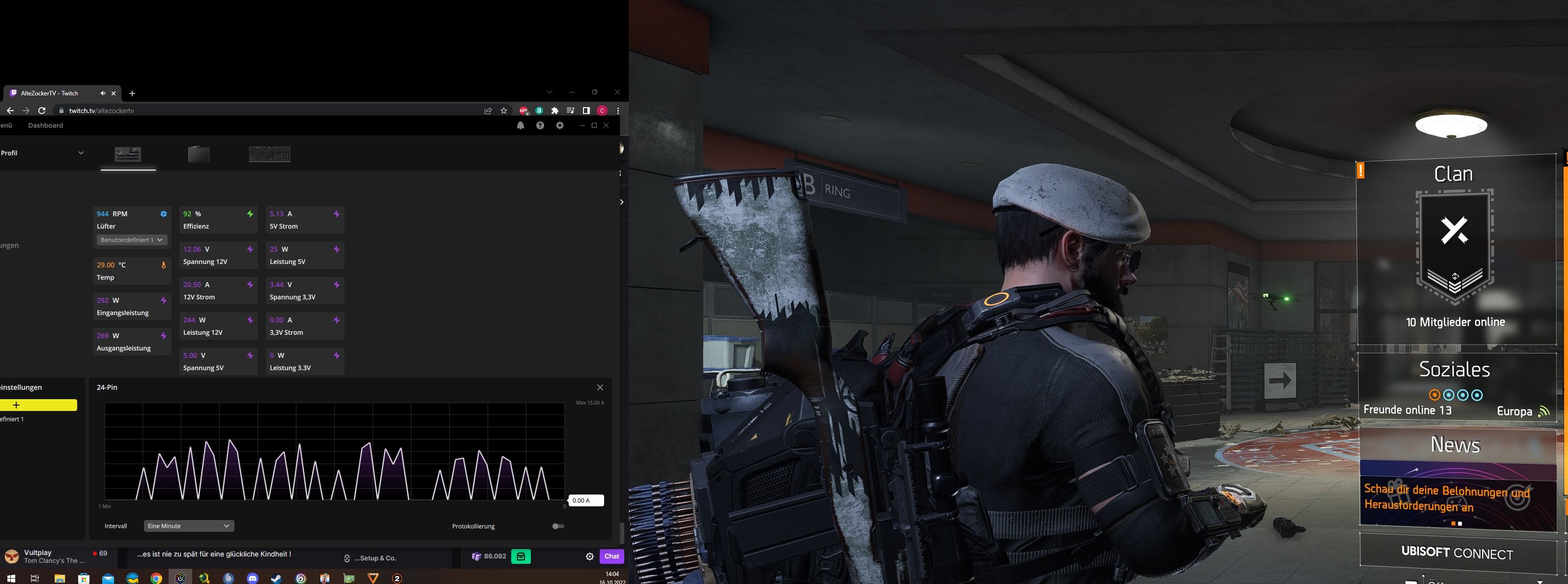

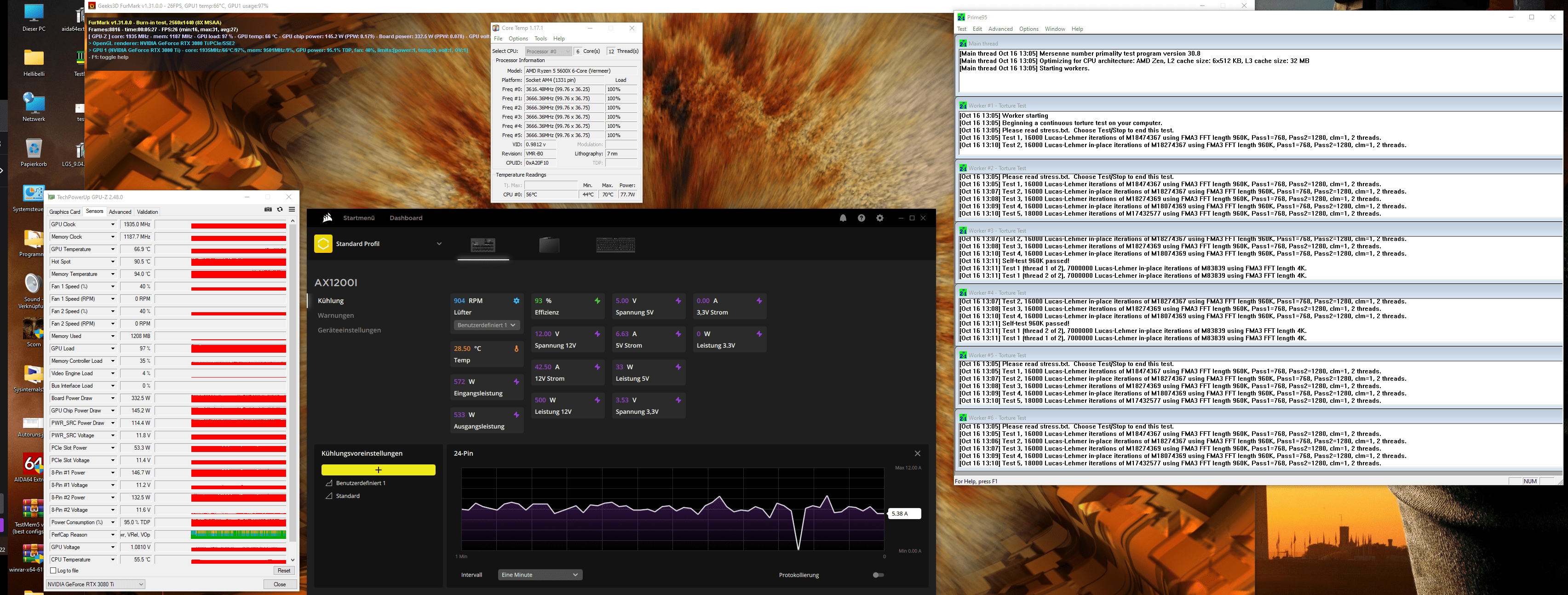

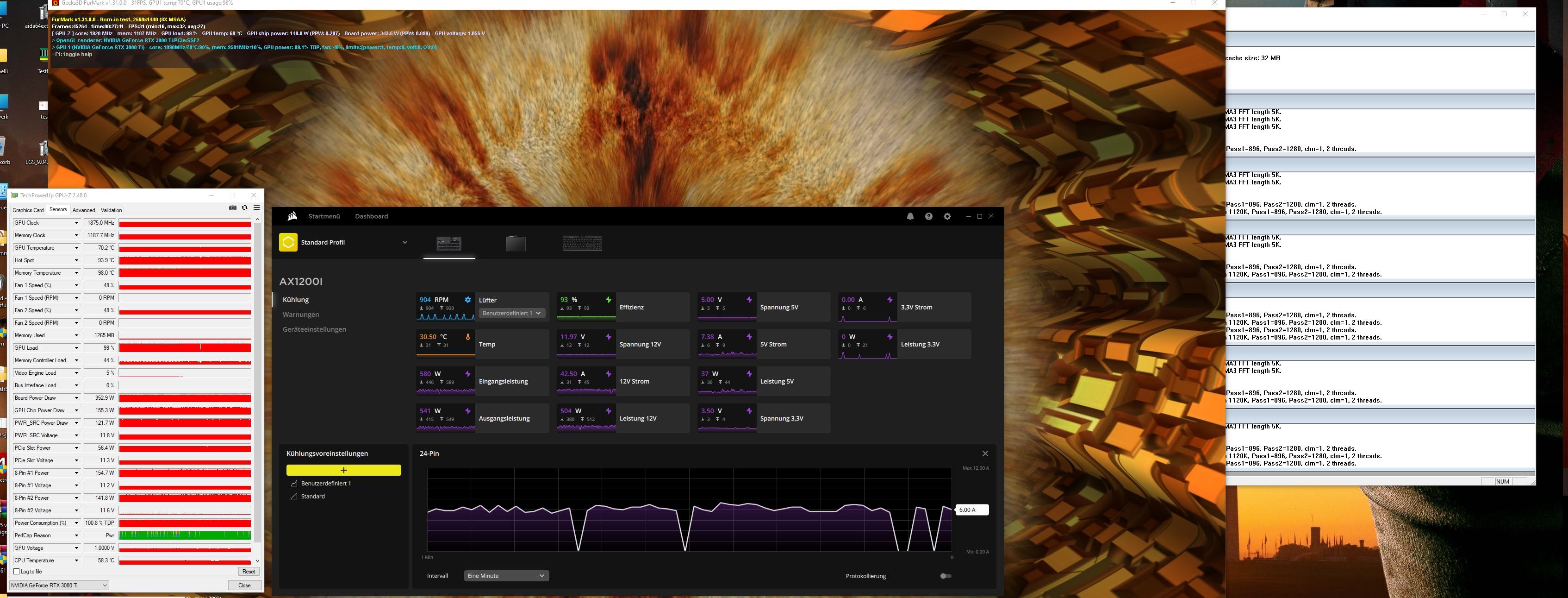

Lasse es grade laufen... was mir aufgefallen ist, sind die Spikes im Icue Dashboard normal bei der 24-pin Leitung? Das geht ja stellenweise komplett runter?
...sind die Spikes im Icue Dashboard normal bei der 24-pin Leitung? Das geht ja stellenweise komplett runter?
Normal ist das nicht, das könnte die Probleme erklären.
Verwendest du ein CableMod?
Wenn ja verursacht wahrscheinlich das 24 Pin CableMod am Netzteil das Problem.
Benutze kein CableMod..ist das Originale Kabel von Corsiar Netzteil.
Aber die Spikes treten recht häufig auf...

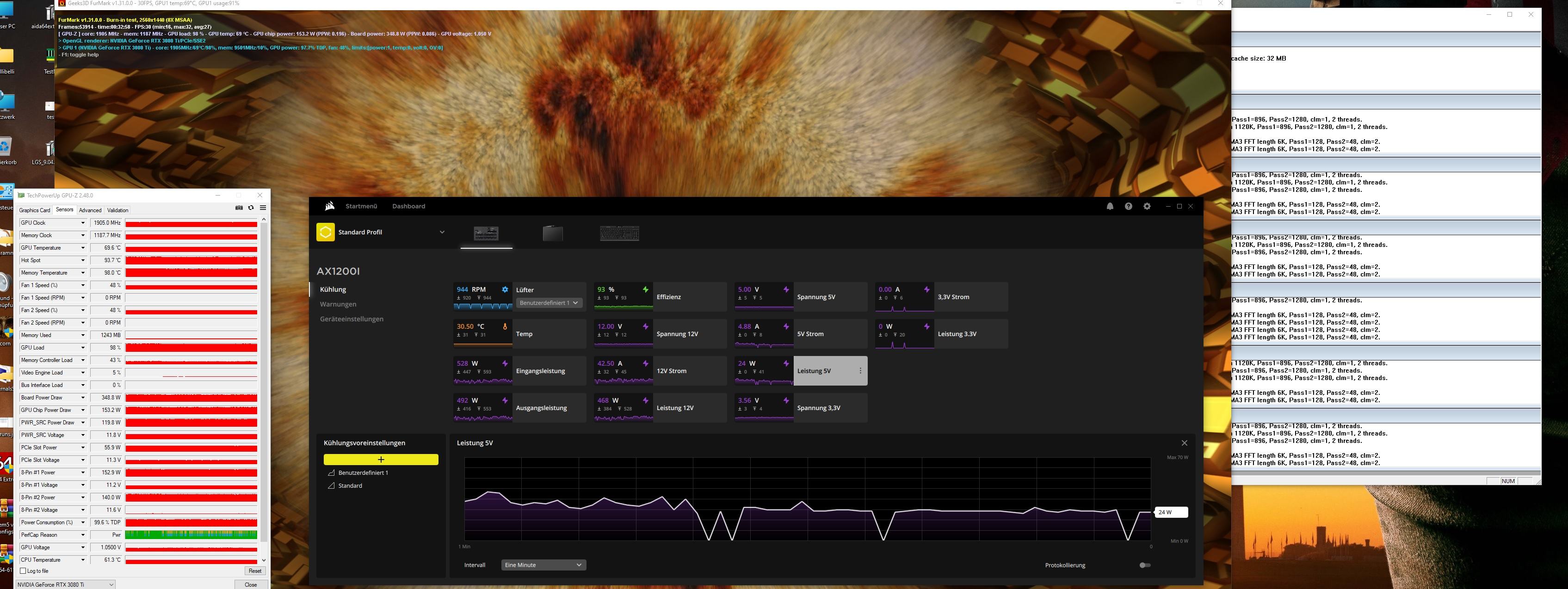

Aber sollten dann nicht auch die derzeit laufenden Programme: Prime95 und Furmark crashen?
Gleiche Verhalten auch bei der 5vLeistung + 5V Strom.
Hier mal ein Screen, während ich am zocken bin:
da sind schon sehr viele Spikes.
Das merkwürdige ist einfach, dass es so sporadisch ist. Eben 4-5x hintereinander im Spiel gecrashed...jetzt läuft es seit fast 60 Minuten mit Twitch, Teamspeak und Divison 2 ohne Crash.
Bei Prime95 und Furmark gibt es kein zugriff auf die Laufwerke.
Beim spielen wird ständig vom Laufwerk nachgeladen, wenn dann die Stromversorgung der Laufwerke bis auf 0 runtergeht, stürzt der PC ab.
Beim 24 Pin ATX Anschluss ist die Samsung 950 Pro M.2 betroffen, bei der Samsung 850 EVO 2,5" SATA SSD der 5 Volt Anschluss.
Edit:
Schau dir mal die Stecker an, ob alle Stecker bis zum Anschlag eingesteckt und eingerastet sind, auch direkt am Netzteil die Stecker.
Lösung
An den Kabeln habe ich jetzt nichts feststellen können.
Ich habe mir aber bei Amazon ein Kabelpacket bestellt und werde es damit testen.
Corsair Premium Sleeved Netzteil Starter-Kabel-Set Typ4 (Generation 4-Serie) Schwarz https://amzn.eu/d/hPQLlbi
Sobald ich das getestet habe, melde ich mich nochmal 🙋🏻‍♂️.
Natürlich werde ich während dessen alles weiter probieren und schauen ob ich noch was finde.
ich musste die Kabel stornieren, da ich gesehen habe, dass das ATX Kabel nicht mit dem Netzteil kompatibel ist. Nun ist es aber so, dass mein Rechner nachdem ich alle Kabel nochmal geprüft habe und etwas daran rumgedrückt habe, nicht ein einziges mal mehr abgestürzt ist. Das ist insoweit merkwürdig, da alle Kabel korrekt angeschlossen und auch angesteckt waren. Tja vlt. ist ein Kabel irgendwo brüchig oder so.. Ich werde es weiter beobachten und falls sich das ganze erneut wiederholt, werde ich mir ein komplettes Kabelset + ATX Kabel bestellen. Dann sollte es ja erledigt sein.
Ich möchte mich nochmal bei dir Bedanke PCFreak69 für deine Zeit und Hilfe. Echt top Support von dir...
Werde dann Thread dann auf erledigt setzen.
