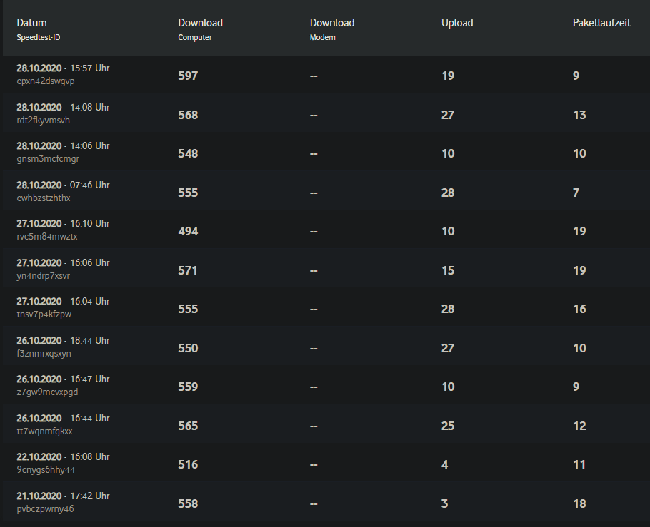

Danke, hatte ich eben paar gemacht über die letzte Stunde verteilt. Download/Upload scheint soweit stabil zu sein. Ping war alles von 30-1000 dabei..wenn Tief war da aber meist ein Schwankungswert von 130% dabei

Das Interessiert und versteht 95% der Hotline Kräfte aber nicht. Auf den Vodafone Speedtest kannst du verweisen und dann passiert auch was. Deswegen damit die Störung melden, dann stehen die Chancen zumindest besser.

Mach mal deine speedtests zur prime time, also zwischen 18 und 22 Uhr.
der VF speedtest gibt bei zu schlechtem abschneiden indirekt bekannt, ob eine Entstörung bereits geplant ist.
Wenn dir das zu blöd ist, mach eine messkampagne mit der breitbandmessung Anwendung. Schneidet die zu schlecht ab, kannst du die als Grundlage für eine Sonderkündigung nehmen. Und dann wechselst du zu DSL, O2 hat hier mit das beste Peering. Bedenke, dass bei dsl vom Zeitpunkt des Auftrags bis zur Schaltung 6 Wochen vergehen können, wenn es um den Termin der sonderkündigung geht.
...das ist meiner meinung nach der beste tipp!
logge dich in deinen vodafone account ein und mache mehrere speedtests dort - die sind dann nämlich dort "dokumentiert"
dann müssen die dann auch irgendwie reagieren - zb. mit einem störungsticket... (vorher vorsichtshalber einfach auch noch einen screenshot machen)
danach die störungs hotline anrufen und auf die tests verweisen- danach sollte von derer seite ein ticket erstellt werden
