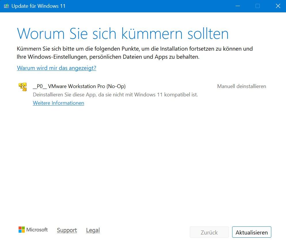

Windows 11 auf dem Hauptrechner verlangt die Deinstallation von VMWare weil es mit dem aktuellen Update nicht kompatible wäre. Ich stoße das Update noch nicht an und schiebe es immer wieder auf.
Ich nutze VMware schon über 20 Jahre, würde es wenn möglich behalten und dabei bleiben. Ich komme damit bestens klar.
Gibt es evtl. Möglichkeiten es dennoch irgendiwe weiterzunutzen, z.B. eine Art Kompatibilitätsmodus?
Wenn nicht, welche Alternativen (wenn überhaupt) gibt es dazu wo man auch die ganzen VMs ohne Konflikte mitnehmen könnte?
Vielleicht hat sich jemand damit auch schon befasst und ist zu einer Lösung gekommen.
Alles was ich bisher finden konnte, will alles neu Installiert haben ohne die alten VMs dort weiternutzen zu können.
Gruß

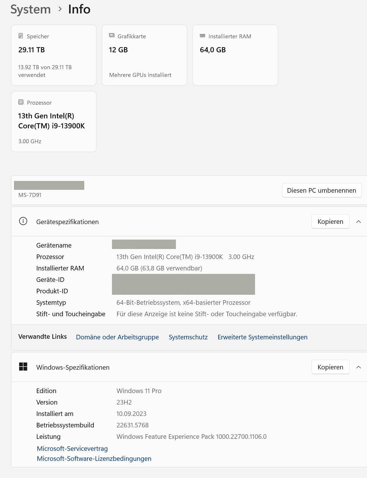

Das wäre mich mir neu, dass VMWare nicht auf aktuelle Windows 11 Systeme laufen würde.
Etwas mehr Information wäre hilfreich.
Welche Windows 11 Version? Welche VMWare Version? Welche Hardware usw..

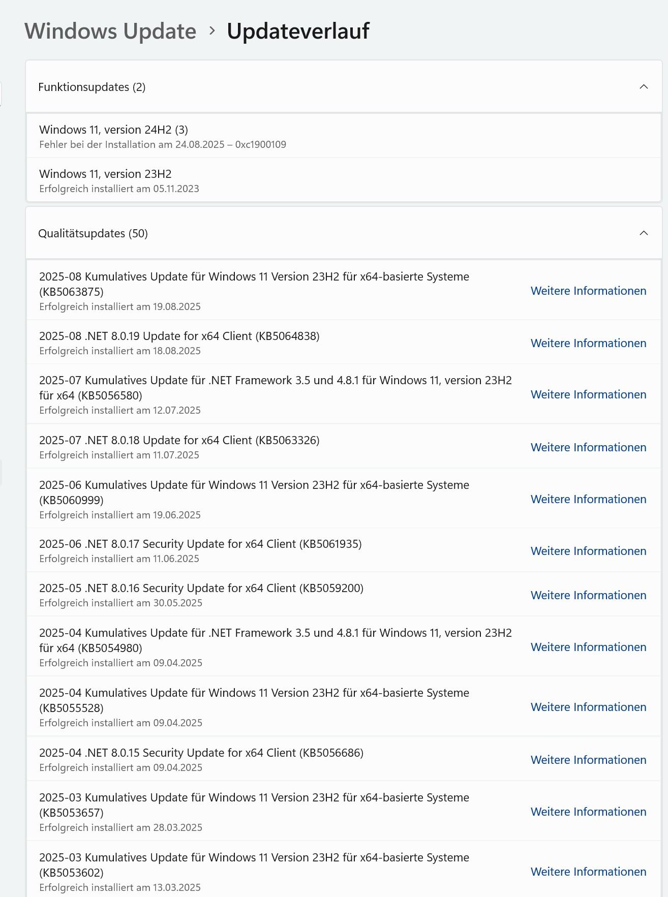

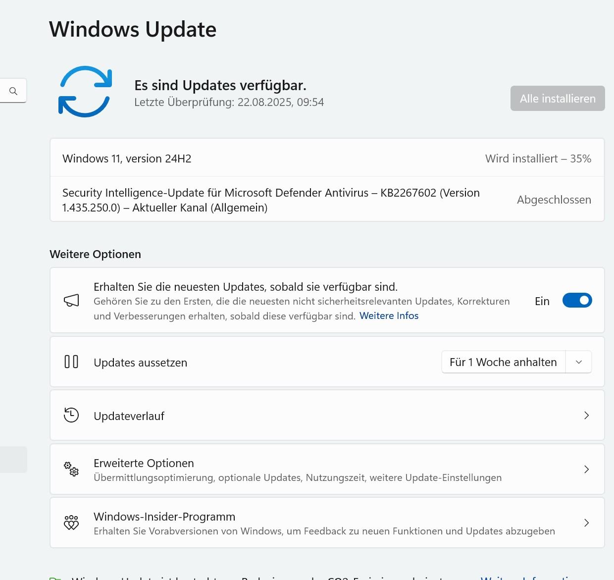

Sorry,
hatte vom anderen Rechner geschrieben gehabt.
Im Anhang die gewünschten Infos.
Gruß

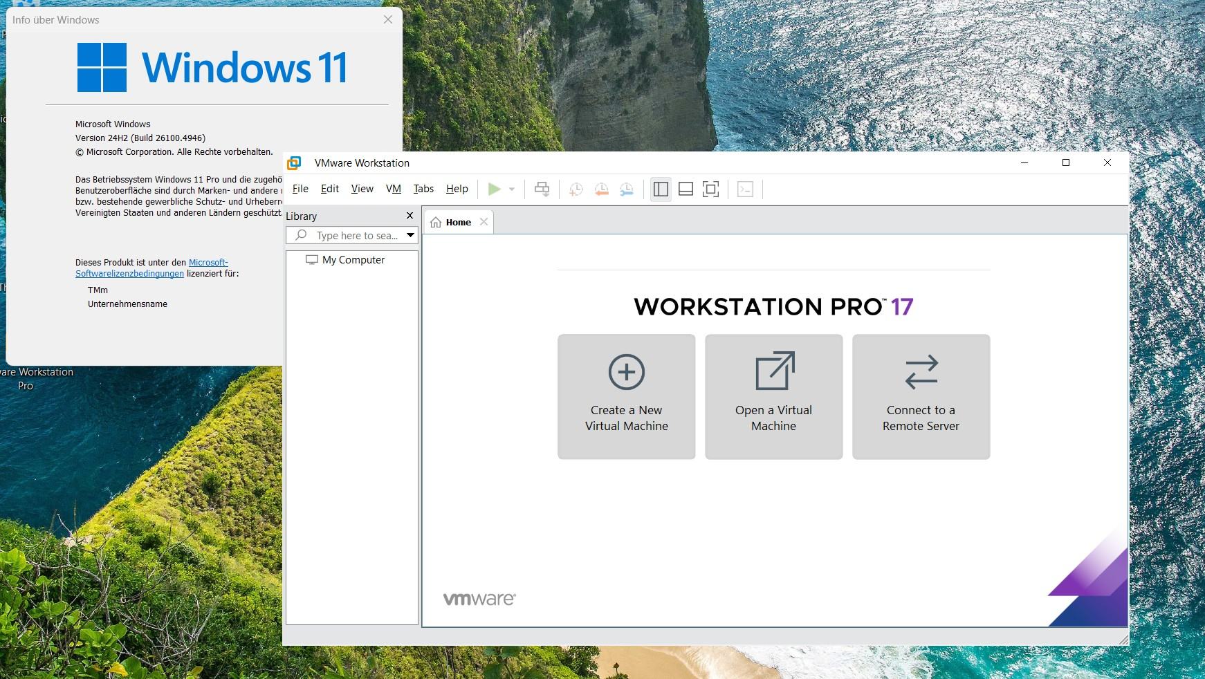

VMware Workstation läuft problemlos auf Windows 11. Vielleicht verursacht irgend ein Überbleibsel von einer älteren Version dieses Problem.
Ich würde mal auf die aktuelle Version aktualisieren (Download). Ansonsten VMware komplett deinstallieren, auf Windows 11 aktualisieren und anschliessend VMware Workstation neu installieren. Deine VMs werden dadurch nicht gelöscht.

Habe es nicht ausgehalten und es auf dem Notebook das ja jetzt auch 24H2 hat, testweise installiert.
Es läuft anstandslos, habe zwar keien VMs drauf aber das Program selbst läuft.(y)(y)(y)(y)(y)
Merkwürdig das es beim Update bemängelt wurde.
Bin sehr gespannt darauf und hoffe es läuft auch auf dem Hauptrechner einwandfrei wie hier :-)
Dann kann ich das Update das ich schon länger aufgeschoben hatte endlich anstoßen.

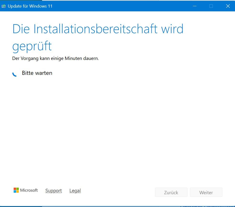

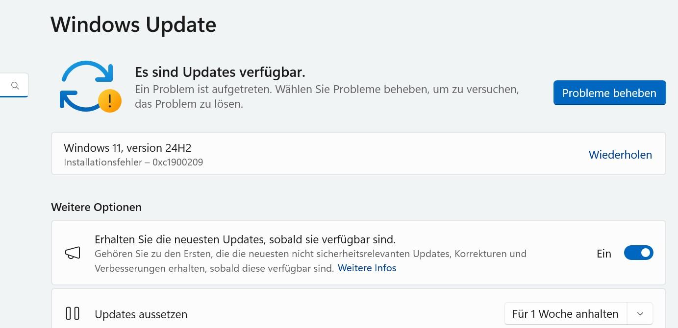

Auf dem Hauptrechner scheitert das Update auf 24H2 nach wie vor!:unsure:Immer noch dieMeldung ich solle WMWare deinstallieren.
Das habe ich aber schon gemacht, danach nochmal den von deinem Link installiert, dann wieder komplett deinstalliert samt Lizenz- und Konfigurationseinstellungen, den Rechner neugestartet, bei etwa 14% kommt immer wieder dieselbe Warnung.
VMware kann ich nicht über den Installatiosassisten von Windows deinstalliern, es ghet nur über Ändern dann über VMWare selbst, Entfernen (Remove), habe ich aber schon 2 mal getan.

Update:
Es ist geschafft, 24H2 ist installiert.
Ich verzichte lieber (um Eure Zeit und Nerven zu schonen) all das aufzulisten was ich schon alles abenteuerliches (z.B. manuelles entfernen der einzelnen Registereinträge u.v.m.) in den Tagen versucht habe ohne dass es weitergeholfen hat.
Ich könnte mich selbst in den Hintern treten, das ich es nicht schon früher gefunden habe.
Eine gute Seite hat das auch, habe nun das Systemlaufwerk geklont und bei der Gelegenheit um 600Gb ausgemistet:geek:
Könnte gleich die 24H2 auch Klonen.

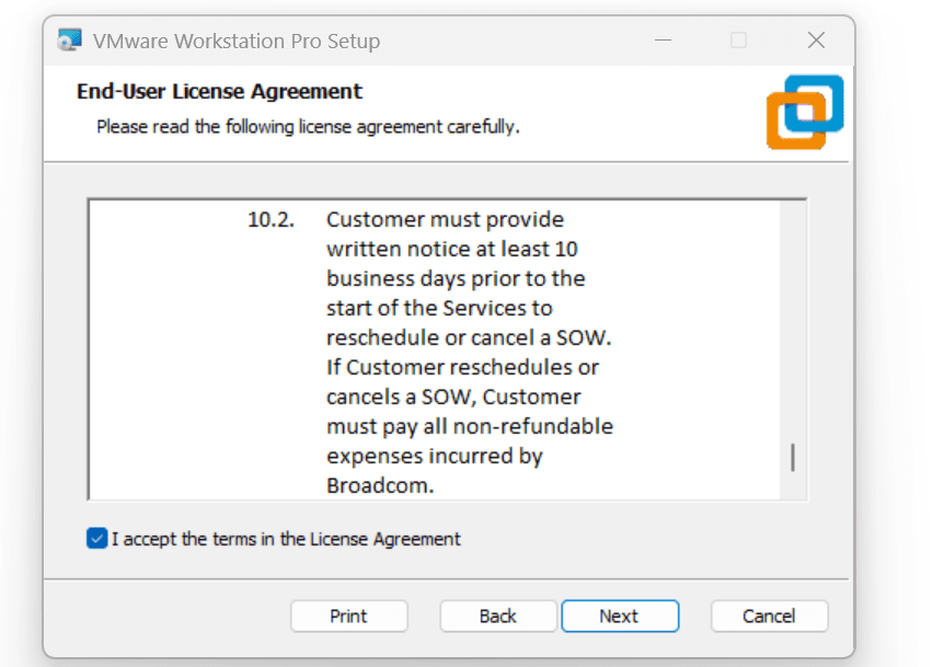

Allerdings scheint sich die Installationsroutine von VMware mittendrinne aufzuhängen, mit den manuell gelöschten Registryeinträgen könnte es, aber sollte es nicht zusammenhängen. Diese sollten während der Installation wieder eingetragen werden. Sobald ich Next klicke dreht sich der Kreis ewig weiter ohne das was passiert:unsure:
Es reagiert nicht mehr, weder auf Cancel oder sonstwas.
Ich kann die Routine nur noch über den Task-Manager beenden/abbrechen.
Keine Ahnung warum, werde es später mal erneut versuchen.
Was geholfen hat war simpel, keine Minute Zeitaufwand:
  1. Go to C:\$WINDOWS.~BT\Sources\Panther
  2. Rename compatscancache.dat to old.compatscancache.dat
  3. Click on Refresh button and upgrade should be good to proceed.
Quelle:
Hier
Update:
Die Installation von VMWare funktioniert wieder tadellos. Hat sogar die Pfade zu den VMs selbständig gefunden obwohl ich alle möglichen Einstellungen und Pfade in der Registry manuell gelöscht hatte.
Habe Windows erneut gestartet dann wars ok.
