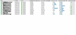

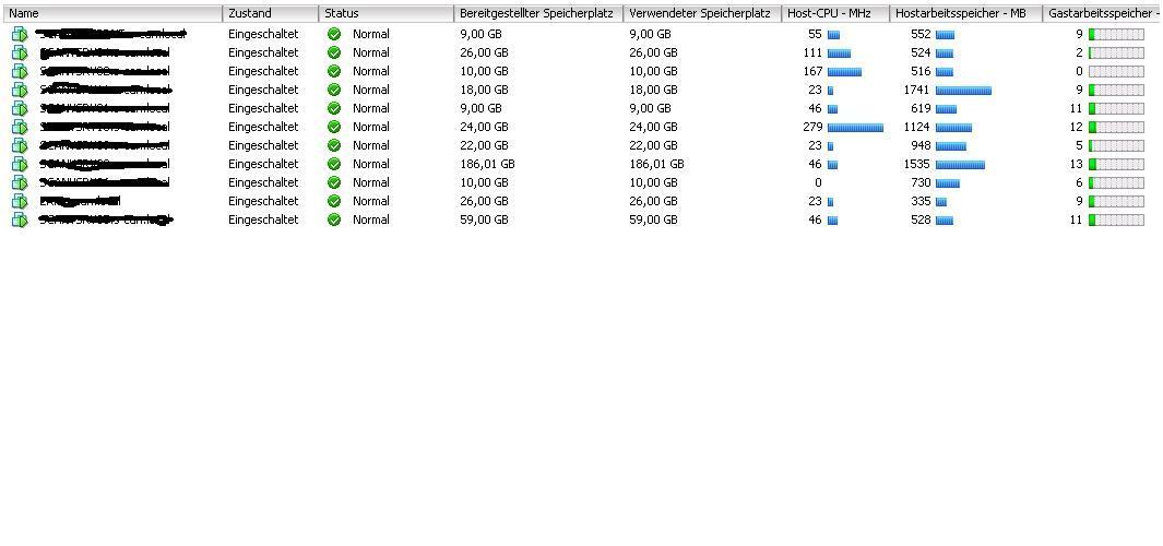

Ich hänge dir mal n Pic dran damit du mal siehst wie so ein Hypervisor die Resourcen je nach Last aufteilt.
Ist ein ESXi 4.0 Server also die Gratis Variante von VMWARE
btw: die meisten V-Admins benchen z.B mit I/O Meter oder mit Netio, HD-Tach oder HD-Tune sowie Everest wird auch gerne genommen ist aber alles davon abhängig was für ne Hardware du laufen hast.

Hehe, nen Screenshot vom VMware Infrastructure Client hätte ich auch machen können. Das sagt allerdings nichts über die effiziente Hardwarenutzung aus.

Ich darf natürlich keine Daten verlieren das ist mein Problem.
Der ESX selber hat auch nur mehr 15GB von 540GB frei, kann das auch mein Problem sein?
