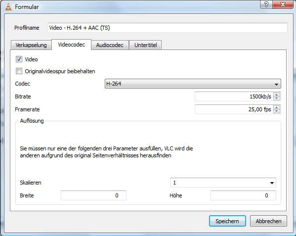

Ich glaube nicht das es am Netzwerk liegt. HD-Videos in Echtzeit zu transkodieren braucht ne Menge Rechenpower. Schau mal auf deine CPU-Last. Wenn ich normales DVB-T eins zu eins streame, ist mein E6600 bei 60 - 90 % Auslastung. HD in vernünftiger Qualität halte ich auf "normalen" Rechnern für unmöglich. Für alles andere würde ich mein eigenes Profil basteln und z. Bsp. die Bitrate hochsetzen.
Hast recht, bei HD-Material gibt's ne Auslastung von 100% auf allen 4 Kernen, wird dann wohl nix, aber mit dem anderen Profil schaut das Bild der normalen Filme schon um einiges besser aus, vielen Dank! :)
