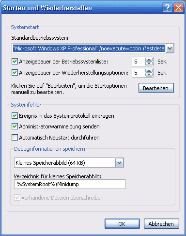

du mußt nur die boot.ini anpassen. es geht ganz leicht über systemeigenschaften -> starten und wiederherstellen
also unter xp siehts so aus wie bei dir nur bei vista net!
