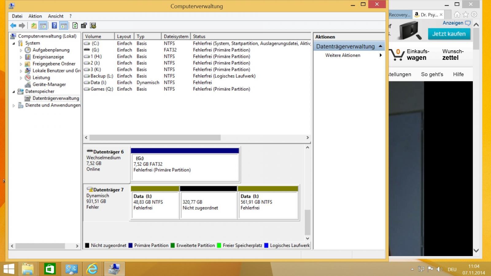

Nachdem ich mein BS auf meiner herkömmlichen HDD nicht mehr benötigte, habe ich die Partition gelöscht und wollte den gewonnenen Speicherplatz anderen Partitionen zuweisen. Dazu habe ich mit der Windows Datenträgerverwaltung die entsprechenden Partitionen vergrößert. Nun hat Windows dazu virtuelle Partitionen erstellt (warum das so ist , weiß ich nicht). Jedenfalls wollte ich das Ganze rückgängig machen und habe die neu erstellte Partition wieder gelöscht. Das war mein Fehler. Denn nun wurde nicht nur die von mir angeklickte, leere virtuelle Partition gelöscht sondern auch die ihr zugeordnete virtuelle Partition, die einen Großteil meiner Programme, Games und teilweise Daten enthielt.
Leider bin ich im Thema Datenträger und Verwaltung nicht so drin. Mit den gängigen Methoden komme ich jedenfalls nicht weiter . WinHex und TestDisk finden die beiden Partitionen nicht, zumindest nicht mit den im Internet gezeigten Einstellungen.

Ein Backup ist von dieser Partition leider nicht vorhanden :( Ich habe zur Verständlichkeit mal einen Screenshot angehängt.
Der angezeigte Datenträger 7 war vor meinem Eingreifen ein Basis Datenträger mit 3 Partitionen für (Windows, Programme, Daten). Die Windows Partition habe ich gelöscht. Daraufhin habe ich die beiden anderen Partitionen um jeweils die Hälfte des neu gewonnenen Speicherplatzes vergrößert. Das führte dazu, dass aus dem Laufwerk ein "Dynamisches" wurde mit den ursprünglichen beiden Partitionen plus jeweils eine zugehörige Partition mit dem neu gewonnenen Speicherplatz. Ich habe nun eine der neuen Partitionen wieder gelöscht, allerdings nicht gewusst, dass dabei auch die zugehörige, bestehende Partition gelöscht wird. Das Ergebnis sieht man auf dem Screenshot.
Ich hoffe, der Vorgang ist jetzt einigermaßen verständlich.
