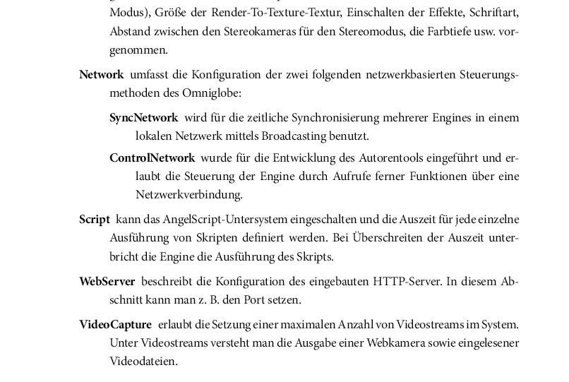

dev-delight - Developerxc2xb4s Delight is a completely free framework for creating games. It supports AngelScript, Livetexture of a we
Ohne das geht garnix, und bevor ich weiter bastel an den Beamern sollte ich erstmal das zum laufen bekommen dann kann ich erst richtig weiter forschen.
Hab mir die Files nicht angesehen aber hilft das?
DEVELOPERS DELIGHT
Edit: hätte zumindest mal draufklicken sollen, einiges 404. :hmm:
Das passt schon, ich hab die ganze software schon durch ne andere Webseite, hab sogar gester die Beamer gefunden im Netzwerk, es ist wirklich so das alles über Multicast und Unicast gesteuert wird, ich hab von einem Masterbeamer sogar ein Taktsignal abgefangen mit Wireshark. Muss mal heut abend schauen was ich damit anfangen kann.

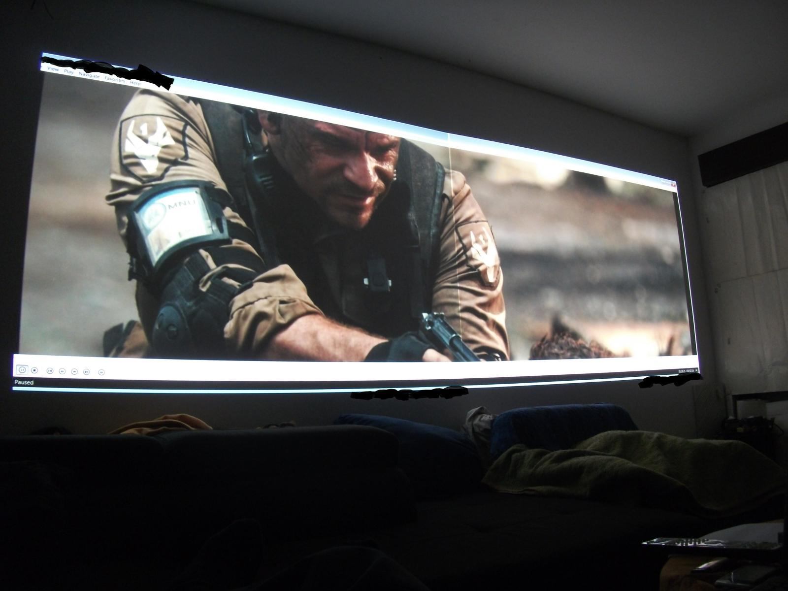

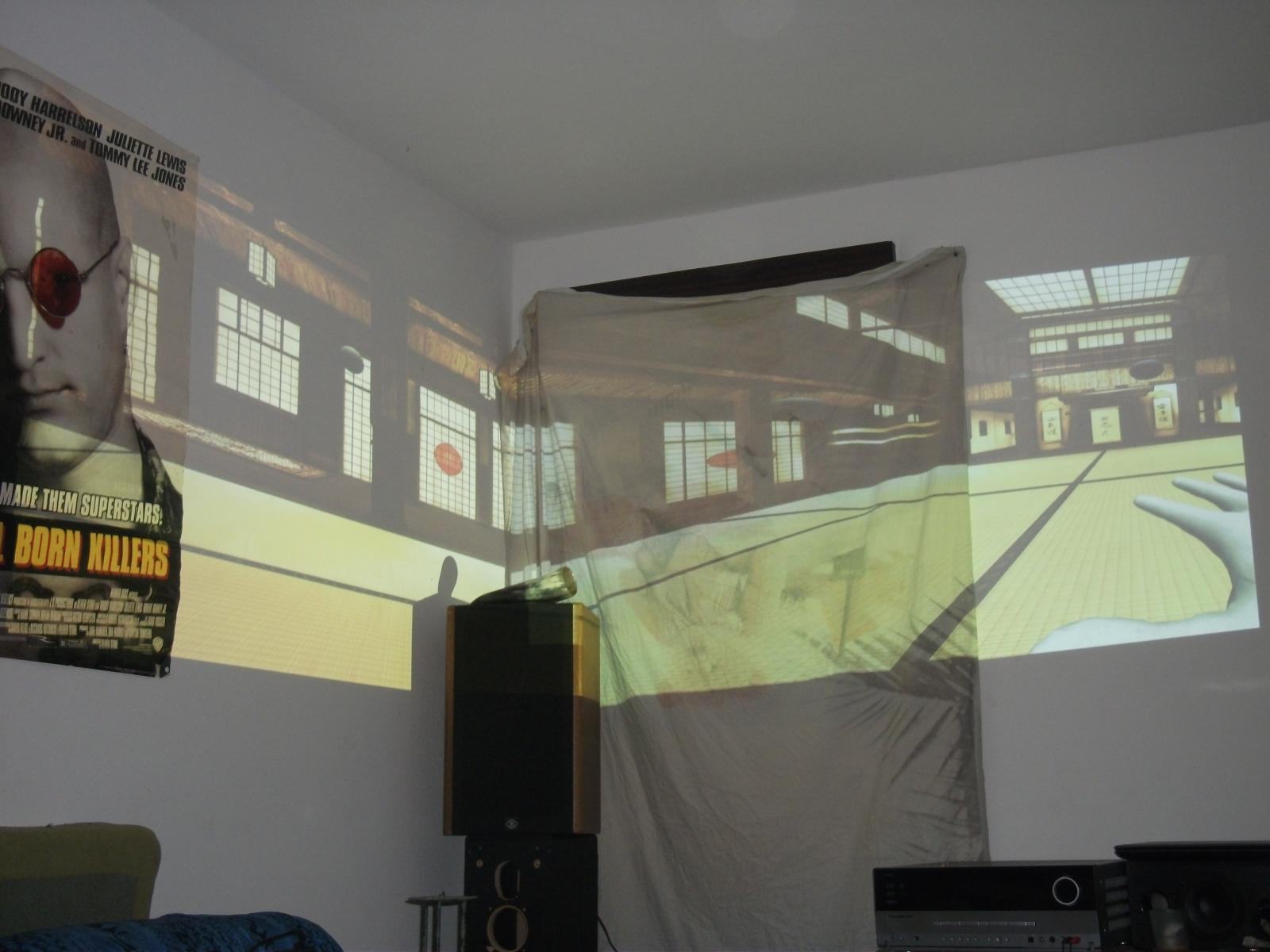

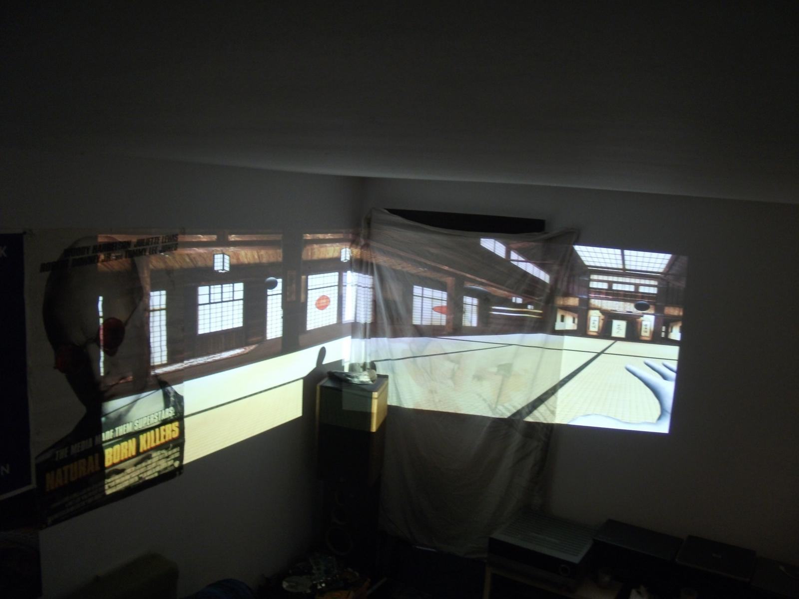

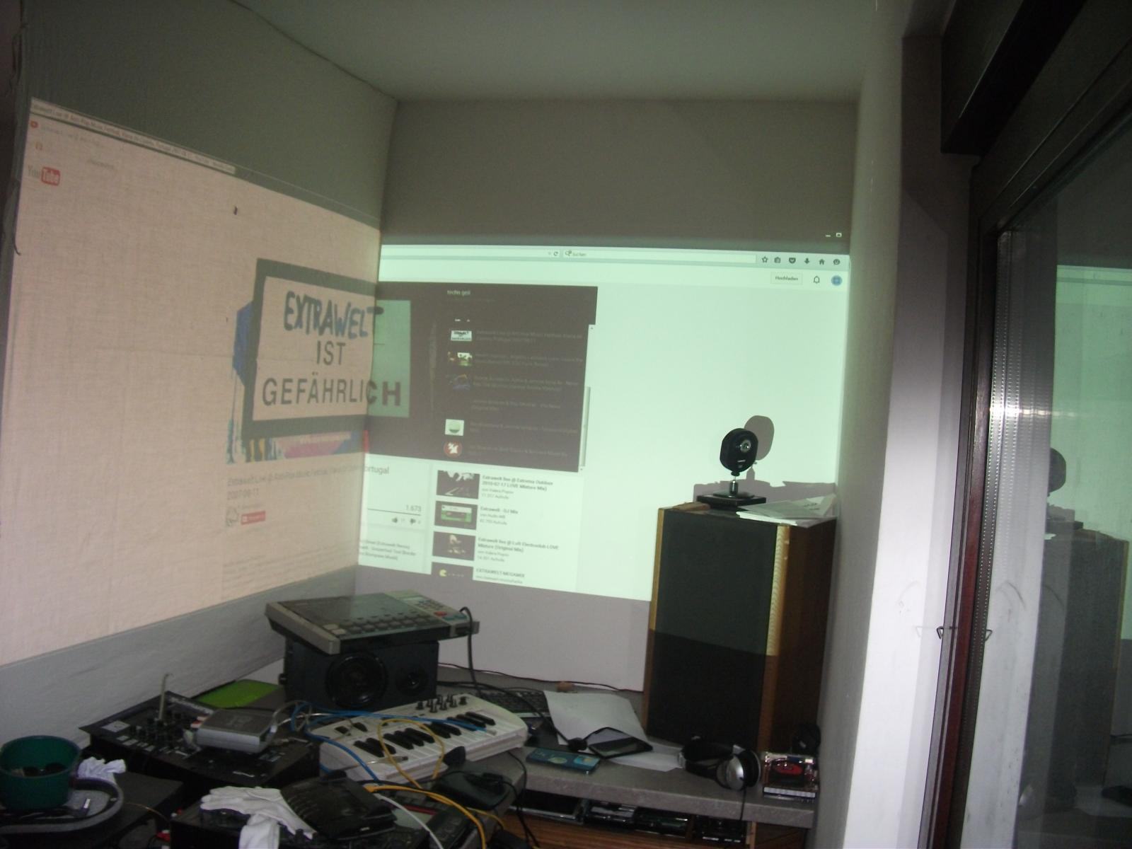

Habs heut nacht hinbekommen eine 2 Side Cave zu bauen, eine sog. CornerCave, ist natürlich nich perfekt, die Beamer nich ausgerichtet und das Bild null angepasst, das ist erstmal ein Funktionstest mit den Beamer und dem Netzwerk. Ausgaberechner ist der sog. Master der Rendert nur und projeziert das Bild. Die Clients sind für die 3D Berechnung, die Physik, das Tracking und co verantwortlich. Funktioniert ausgesprochen gut für den Anfangen. Eingesetzt habe ich die Software ViZard.
Leute ich kann nur sagen, das ist so abgefahren Geil, ich brauch garkein 3D wenn du in der mitte der zwei Ecken stehst und das Gesamte Bild den Sichtbereich ausfüllt ist das schon ein ziemliches Immersion gefühl. Im moment ist das Setup einfach mist, aber das erlebniss ist jetzt schon sehr intensiv. Kann man nicht beschreiben, heute abend werd ich das Setup mit 3 Beamern versuchen und einer 3 Seitigen Cave, ich hoff nur ich bekomm meine zweite Grafikkarte zum laufen, irgendwie is die hinüber.

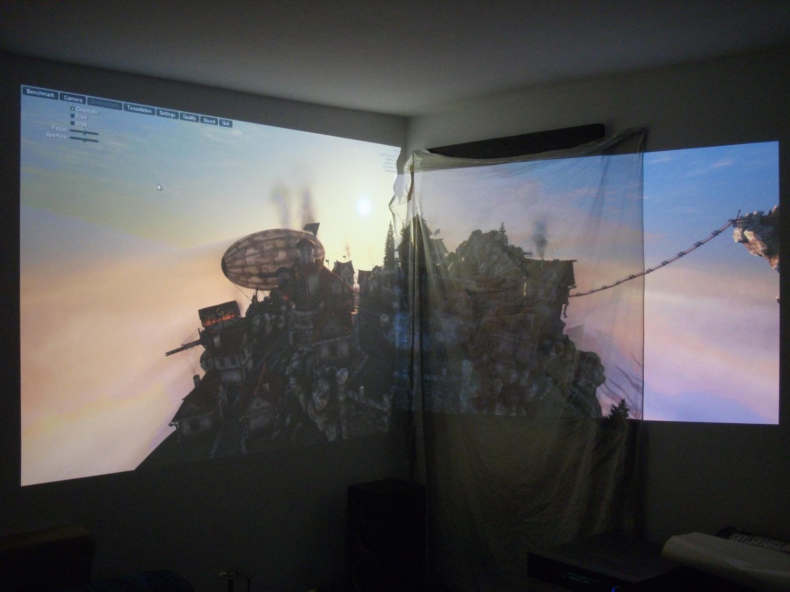

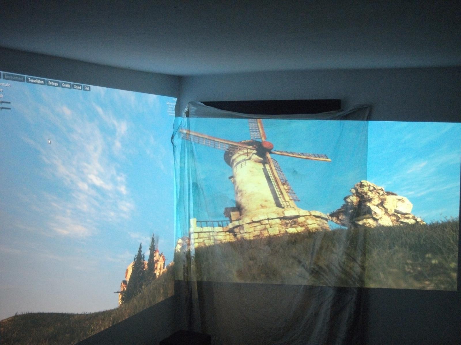

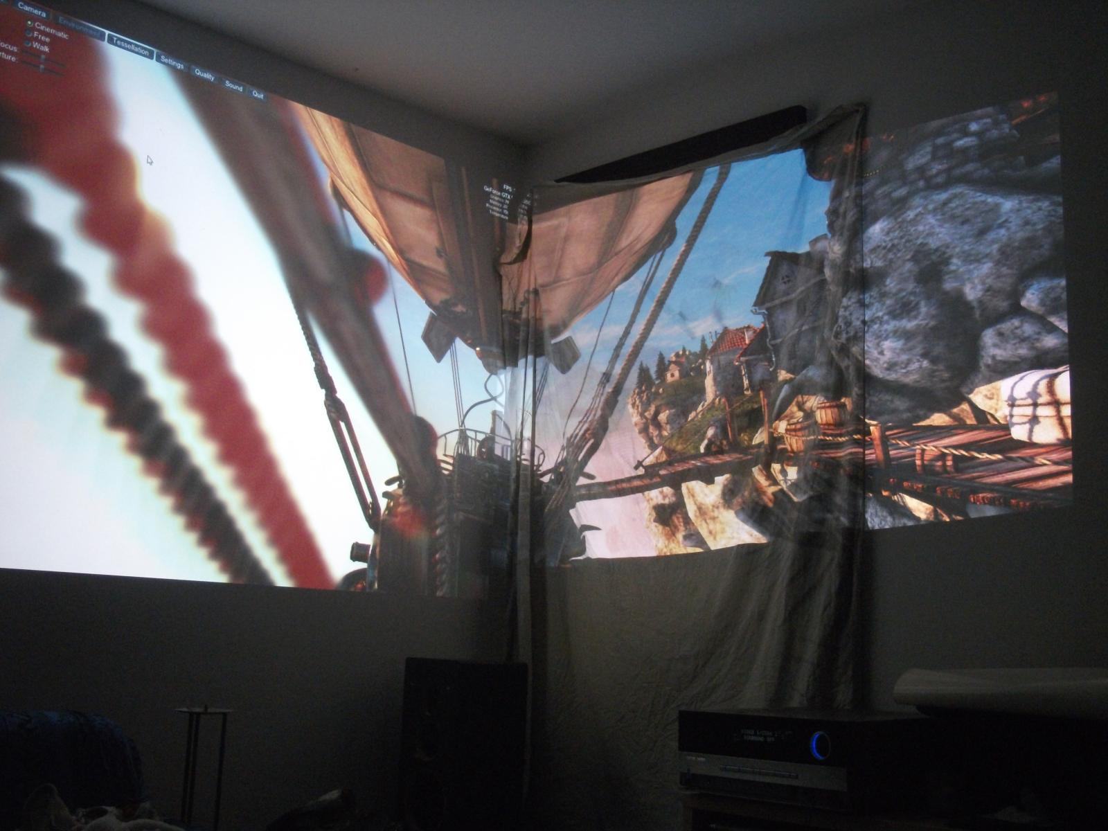

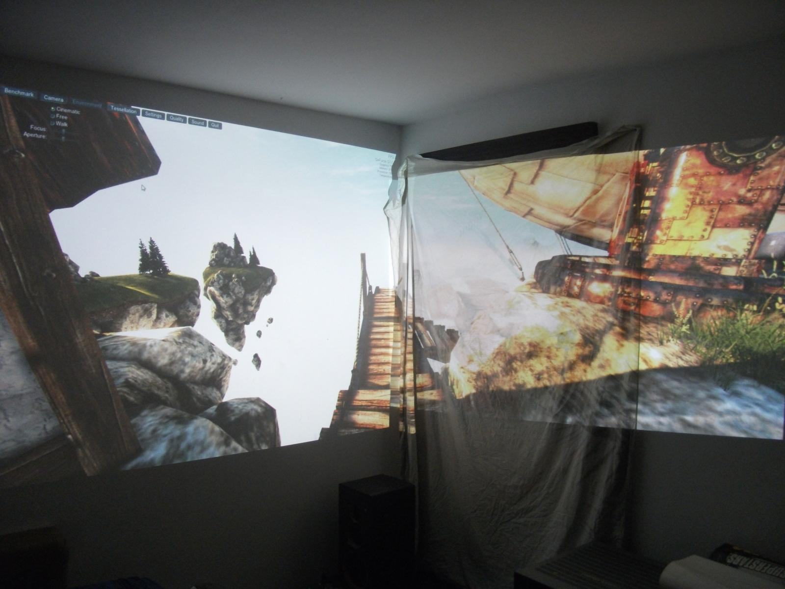

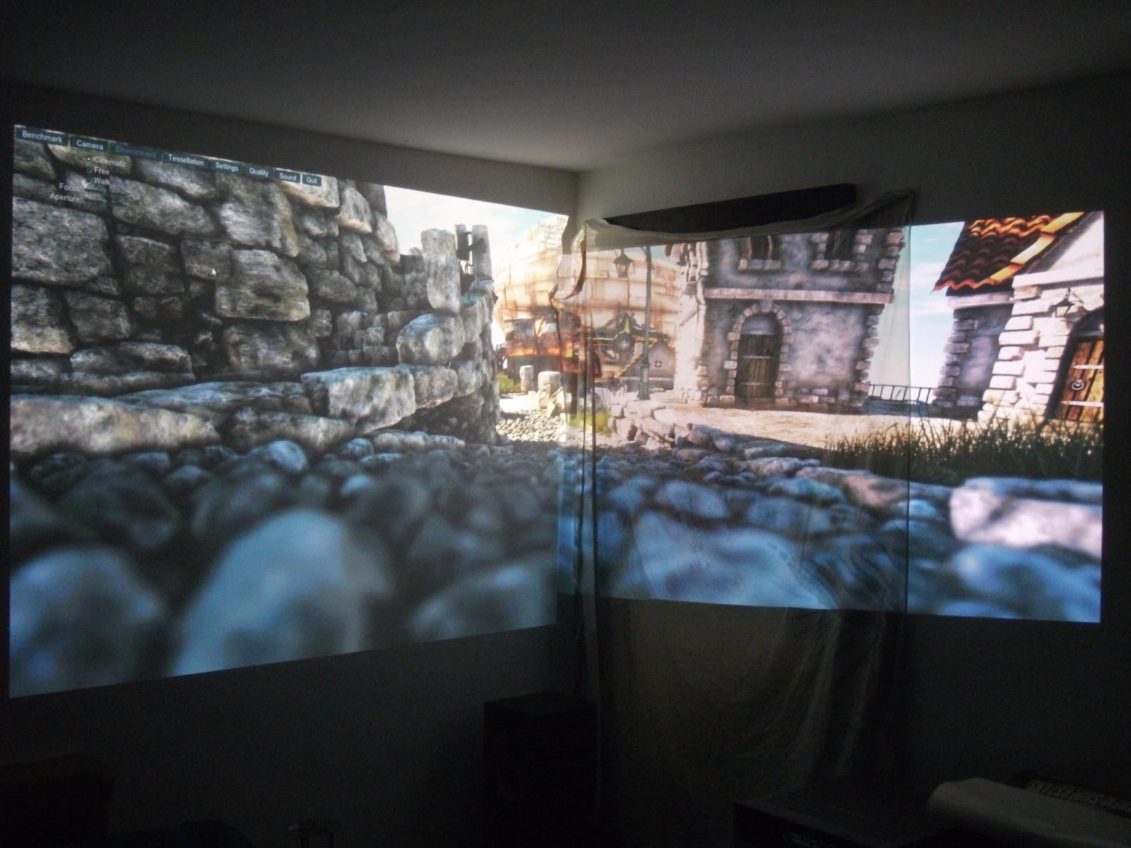

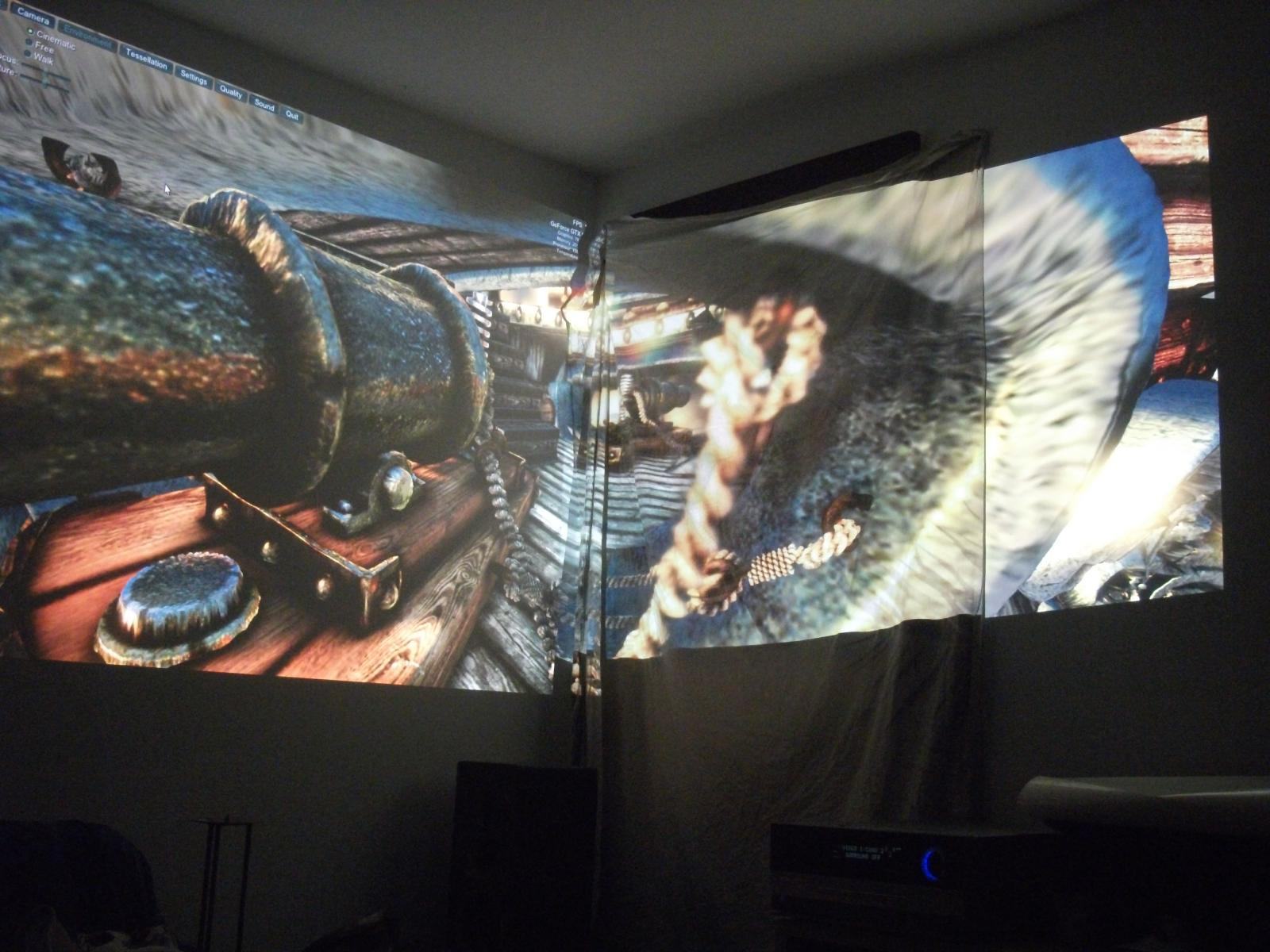

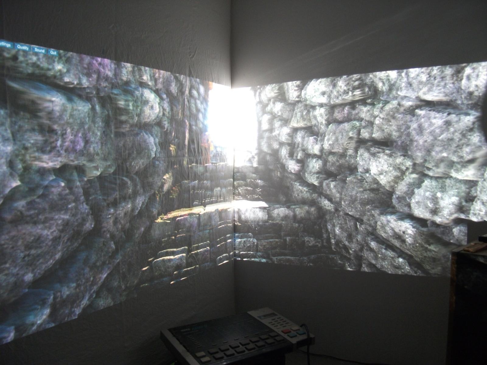

Nochn paar bilder von Unigine Heaven im 2Side Cave Modus.
Die Bildqualität ist einfach abartig und damit meine ich nicht die der Kamera. ;)

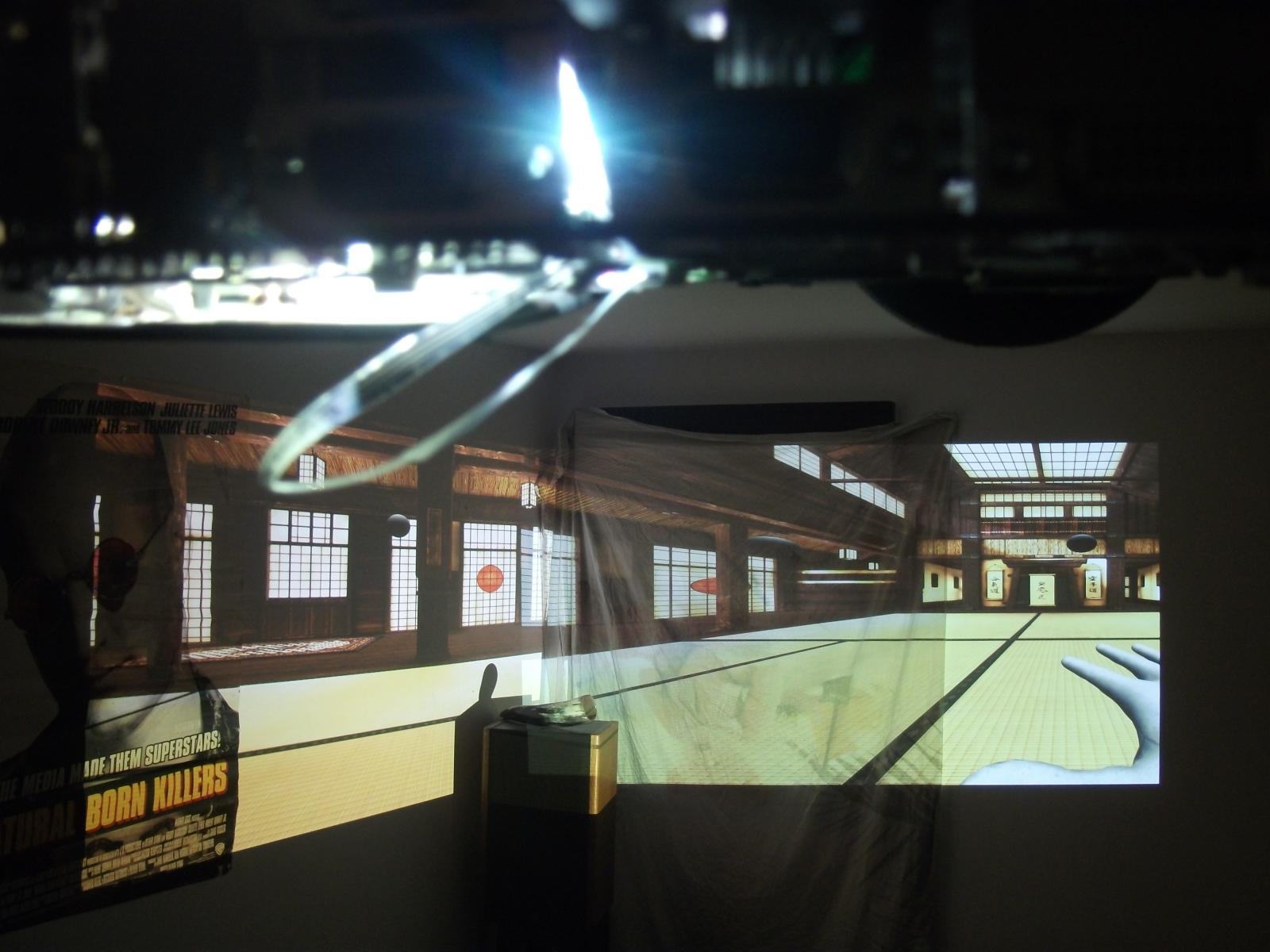

Also nach ein wenig Justierung muss ich sagen, ich glaub fast die 2 Seitige Cave liefert das Beste ergebniss, Wenn die Höhe des Bildes über 1.2m geht und man ca 40-50cm von der Ecke wegsteht und genau in jene Blickt hab zumindest ich im Kompletten Blickfeld die Leinwaende, wenn ich jetzt genau in die Mitte der ecke schau nehm ich sie nach ca 10-20sekunden nicht mehr wahr und das Bild bekommt ein 3D aehnliches Effekt selbst wenn man die mitte nicht mehr fokusiert, wichtig ist das man stets die kompletten Leinwaende im Blickfeld hat, sobald man auch nur ein klitzekleines stückchen vom Zimmer sieht ist der Effekt dahin. .Das gleiche klappt auch bei einer Freundin, die auch total hin und weg ist :d
Und da is mir auch wieder was aufgefallen, 3 Beamer aufgestellt, einer davon nen komplett anderes Bild und weist leicht nen RBE auf bei mir, da is mir aufgefallen huch 1920*1200 statt 1920*1080, und drinne steckt nen RGBWRGB Farbrad und nicht wie bei den anderen ein CMY, die Farben sind nicht so leuchtend, der Kontrast kommt nich annaehernd so hoch bei dennen mit CMY Farbrad. Immer wieder was neues mit den dingern, das nimmt einfach kein Ende *g* Aber wenigst hab ich mal nen versuchsaufbau der kleinen Cave in 2D hinbekommen, ich dachte ich bin erst in 3-4 Monaten soweit, tja freundin hat mich angespornt :xmas:

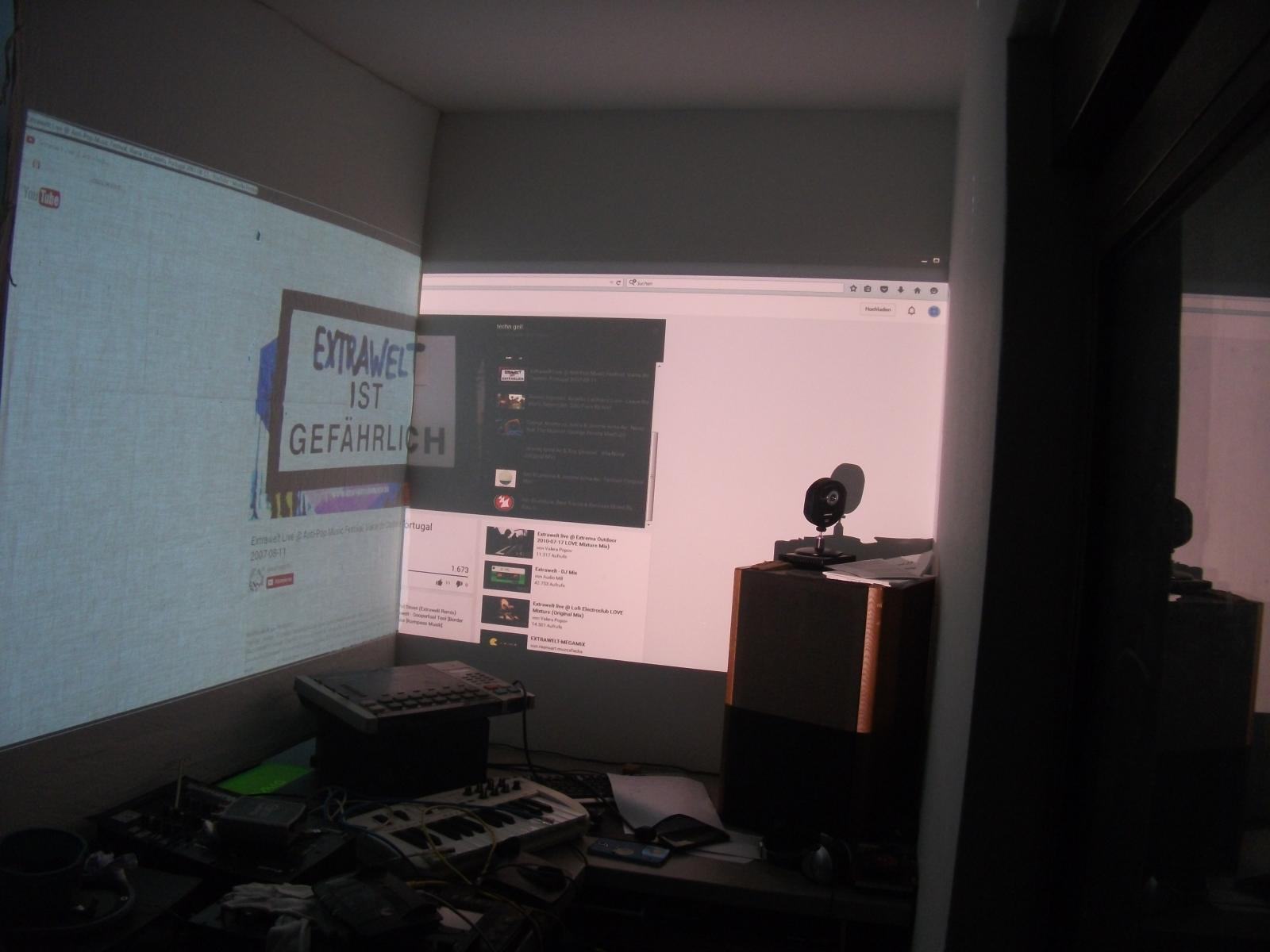

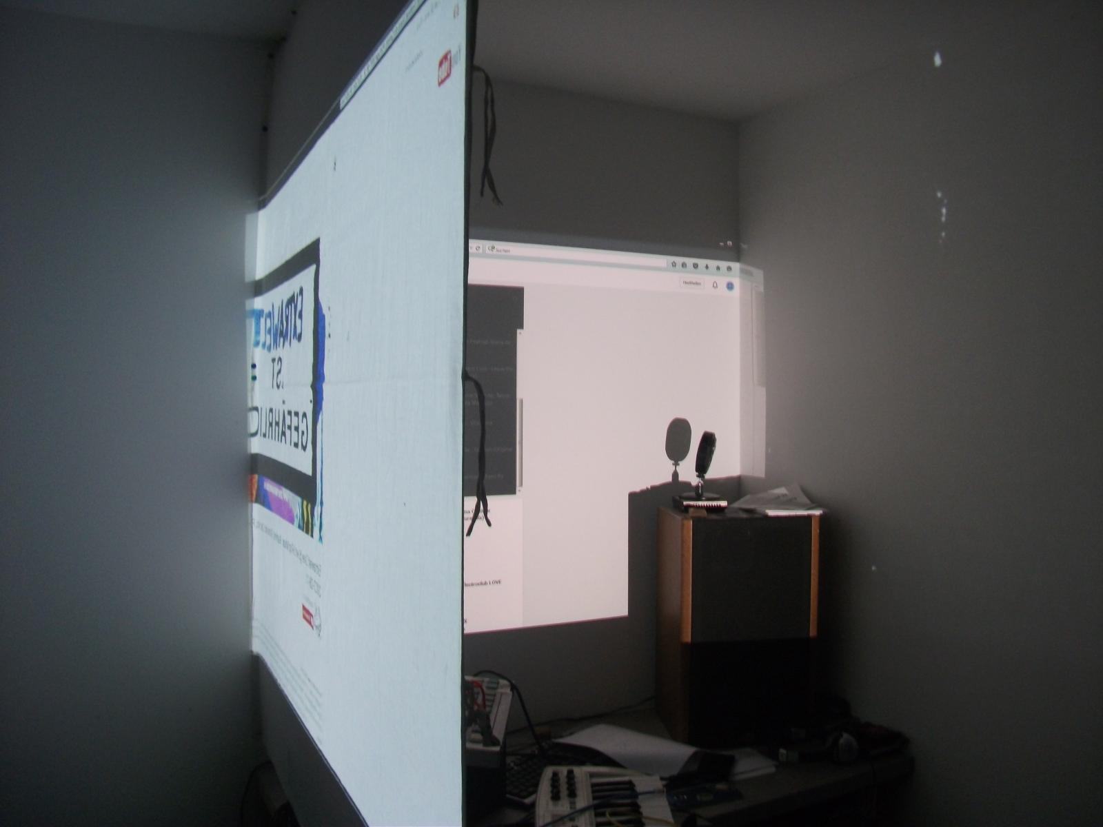

Ich wollt die Projektoren justieren hab den Zoom voll reingeknallt und mir ist aufgefallen das jeweils der rechte und linke projektor ca 1.5M auf die Seiten projezieren und das Bild in der mitte bei vollen Zoom genau reinpasst sah schon interessant aus mit einer StirnLeinwand von 8m laenge.

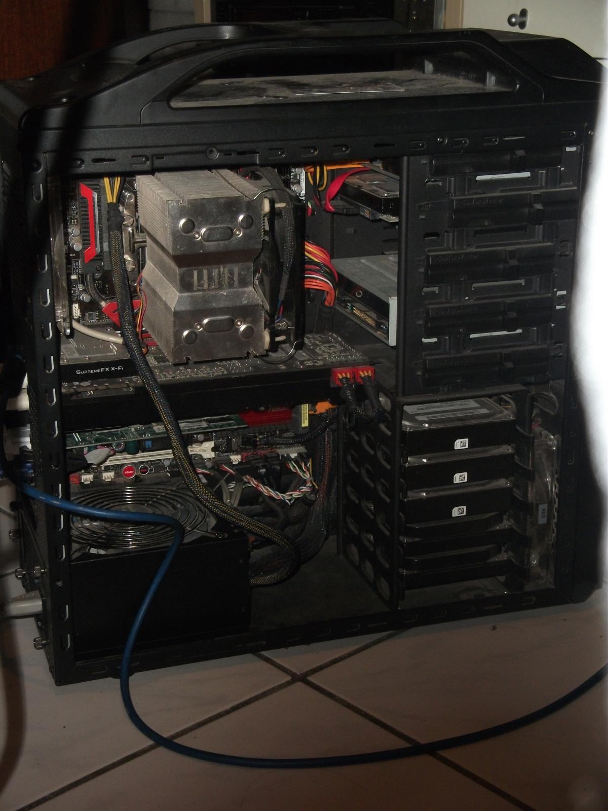

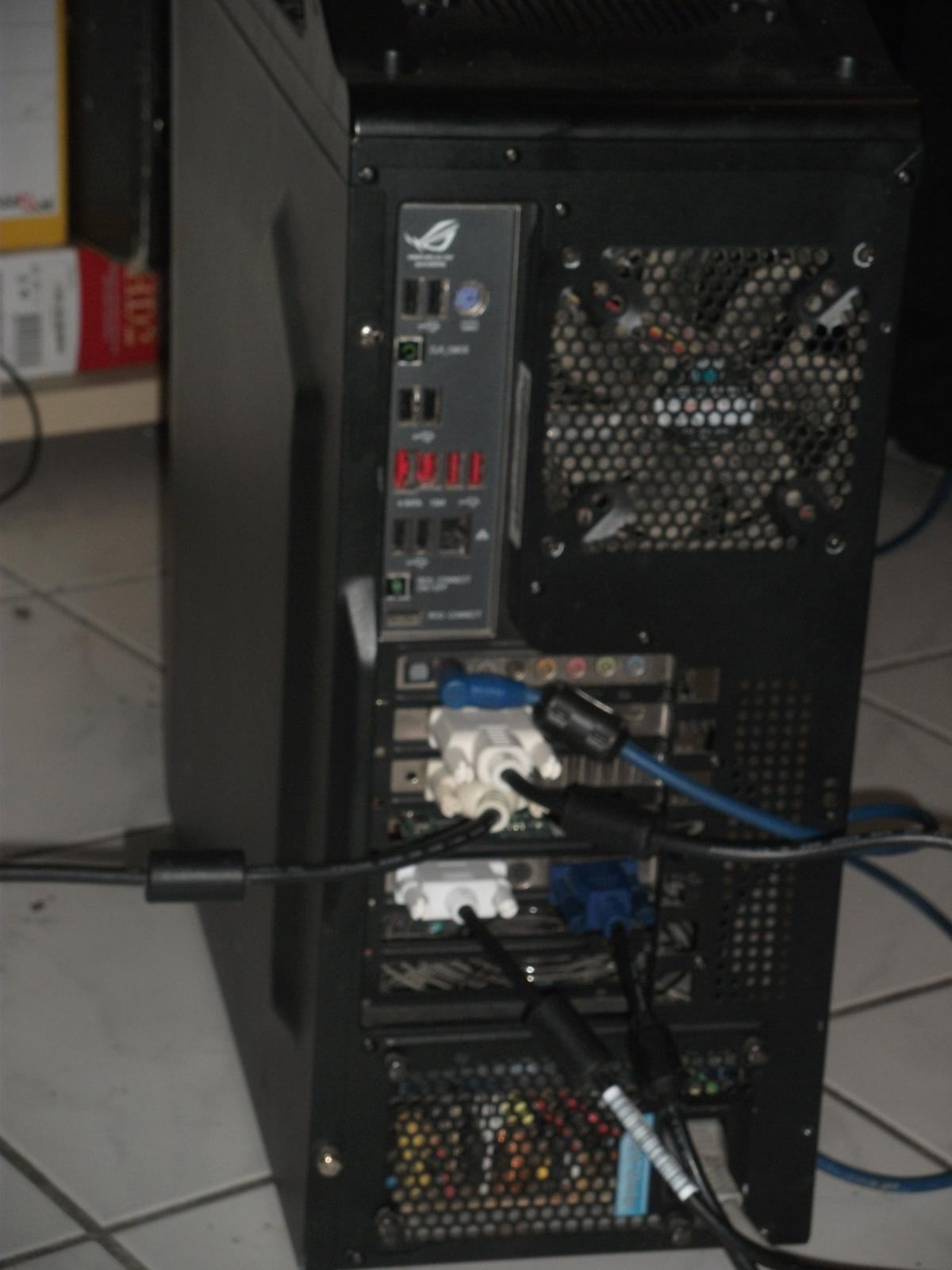

Soweit die grobe Theorie, da ich mir jetzt nich tausende neue Rechner kaufen will ohne zu wissen ob ich das überhaupt allein schaffe aufzubauen arbeite ich mit dem was ich grade so rumfliegen habe.
Fürs Game laufen hier jeweils 3 AMD X2 4400, 4GB DDR2 Ram, 2*160GB SATA im Raid0, Das die Grafikkarten absolut irrelevant sind und gebraucht werdem damit das Game startet sind die unterschiedlichsten arten verbaut, mein ziel hier isses aber mir für jeden der Kisten ne gebrauchte 8800GTX zu kaufen die ich per Hardmod zu vollwertigen Quadro Karten umbau.
Die Motion Capture Rechner bestehen im moment aus jeweils 2 Pentium D 960 mit jeweils 4GB DDR2, 2*320gb im Raid0.
Der Master zum Rendern, in ihm werkelt nen CoreI5 Lynfield den ich momentan mit 3.7ghz Betreib auf nem Asus Maximus Formula III, 12Gb Gskill 1866er DDR3 Ram, 1 Intel 250GB SSD, 2*750GB im Raid0, 3*1,5TB,
Eine aufgebohrte (Palit) Geforce GTX580 3gb Ram( eine zweite und evtl. dritte Palit wird gesucht )
Und als absolute behelfslösung weil meine andere GTX verreckt is ne ATI X300, aber immerhin Rendert sie schön brav das DX11 zeug was sie von den Geforce reingewürgt bekommt, ich hab zwar keine ahnung wie das Funktioniert aber Unigine Heave laeuft unter DX11 mit Tesslation und 3 Beamern, und einer davon wird von der X300 angesteuert o_O DIe kommt zwar mit den Frameraten natürlich nicht hinterher aber ne Standbild Show liefert sie auch nicht unbedingt. Is auf jeden fall ganz merkwürdig.
So und zu guter letzt kommt da noch mein Server zum Einsatz der zum einen als Router / Firewall dient, zum anderen aber auch das Broadcast und das Multicast verwaltet.
Das ist nen betagter Pentium 4 5xx So775 mit HT und glaub 3.2ghz, 4GB DDR2 Ram, ner 40gb 12000RPM UW320 SCSI Platte für die Datenlogs und nem 4GB Sandisk Highspeed USB Stick auf dem das Betriebsystem drauf ist.
