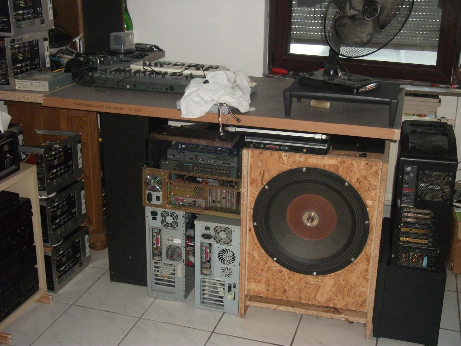

Jetzt muss ich erstmal meine zwei Server wieder auf forderman bringen damit ich sie zweckentfremden kann und mal sehen wie ich das mit dem Steuergeraet umsetze, mein Plan ist ein kleiner rechner der zwischen dem Netzwerk von den Beamern und dem Netzwerk mit den Server steht und per Broad der MultiCast ein Steuersignal für alle Beamer ins Netzwerk speißt, der Rechner soll komplett ohne Monitor sein, ne Weboberflaeche haben zum bedienen der Server, und er soll auch per Steuerkreuz und 4*20 Dot Matrix LCD direkt bedienbar sein. Die kiste dazu hab ich bereits, das umsetzen und das programieren das gibt nen Horror. Ich denk nachher praesentiere ich mal ein wenig Hardware die ich nutzen will dafür.
ach die laecherlichen 3 Phasen werden mich auch nicht umbringen. Ich hab mal 2 Phasen abgekommen, Eine Phase Linke Hand eine Phase Rechte Hand, schön durch die Brust durch, ja gott ich Leb immer noch, hab zwar paar sekunden im 50hz Takt gezappelt und hab beim Krampfen den Brustkorb gequetscht und 4 Rippen gebrochen und paar lustige Herzrhytmus störungen paar Monate, ach und 2 Narben wo der Strom rein und raus ging habsch nun auch, aber ey ich leb noch, was nich umbringt macht hart :fresse:
Aber ey irgendwo muss der Strom ja für das ganze hier herkommen :

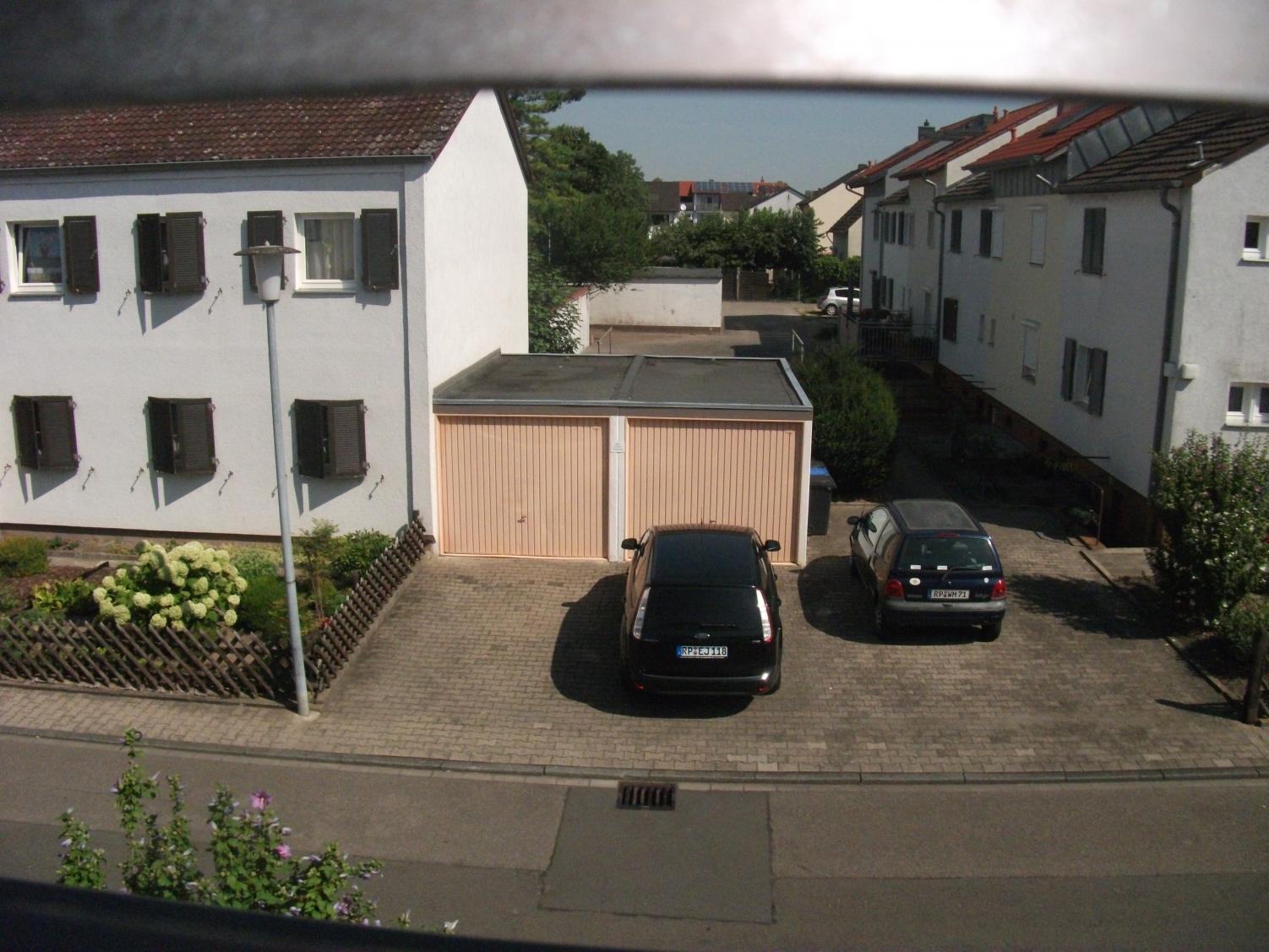

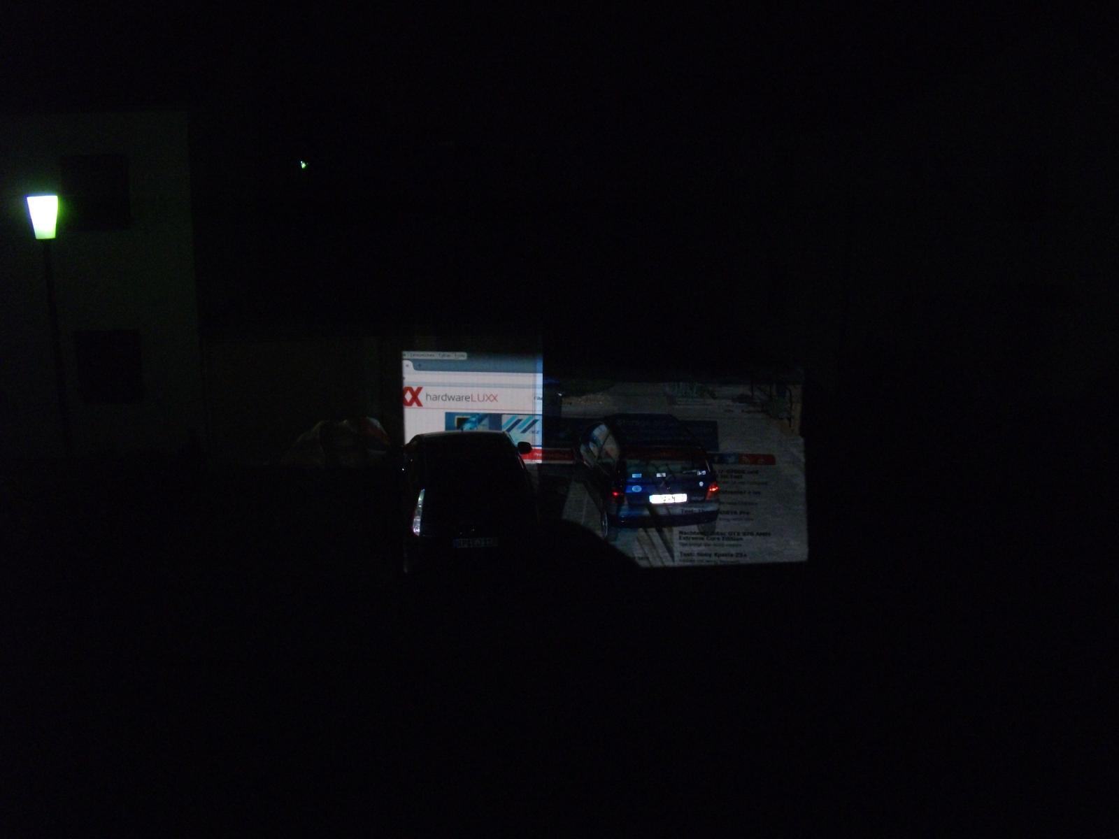

Boa ich bin mal wieder sprachlos. Wollt ihr mal wissen was hohe Helligkeit wirklich bedeutet bei nem Beamer .....
Also das ist wirklich aehm .... :stupid::stupid::wall::fresse::wall::fresse2:
Die Nummernschilder würde ich lieber auspixeln. ^^
Is nicht so tragisch. Danke trotzdem für den Hinweis
Meine Nachbarn tun mir wirklich leid, aber irgendwie muss ich ja die Beamer testen die ich neu zusammengeschraubt hab
Die Nachbarn müssen imo echt was aushalten :d
Aber wie gesagt, bei der nächsten WM/EM sind sie dir nicht mehr böse.

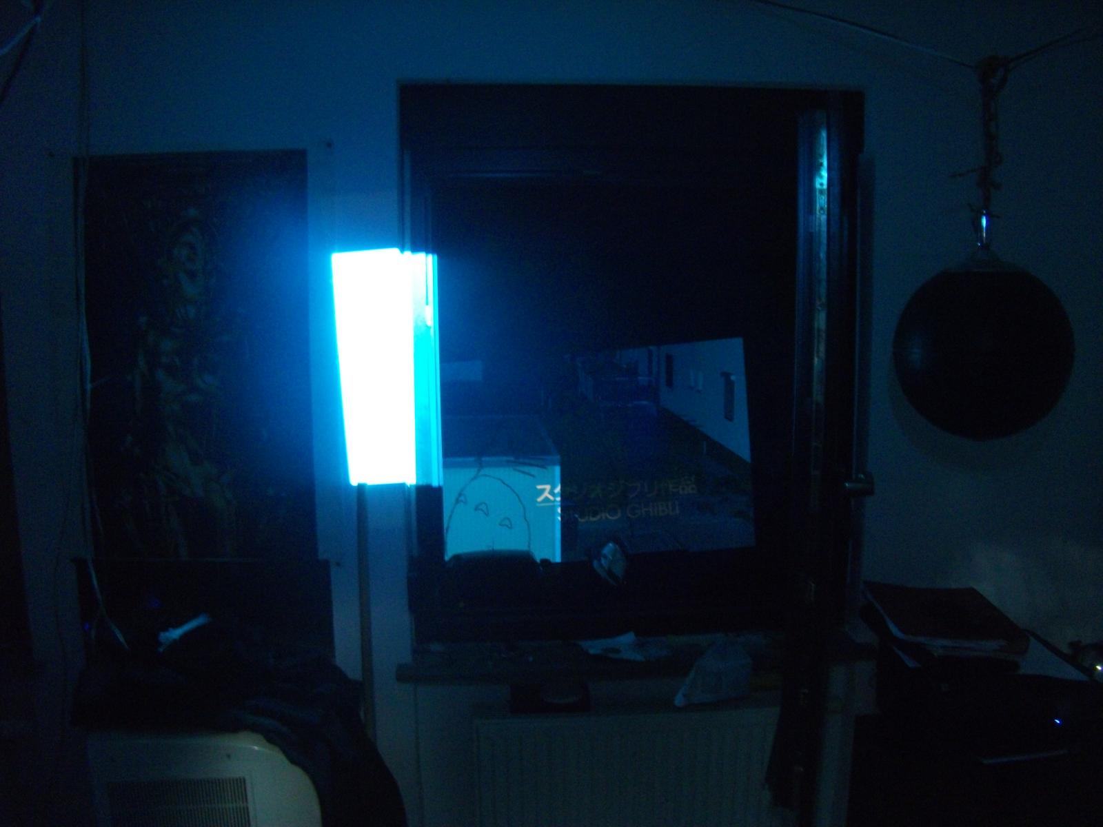

So da meine Kabel heut gekommen sind kann ich endlich weitermachen an den Beamern, nur isses mir zu warm jetzt
Ich hoff Doppelpost sind aus gegebenen anlass ok, ansonst verzeiht mir Bitte.
Die Tage gabs leider nix neues, hab mal etwas pause gebraucht um neue gedanken und energie zu sammeln, auserdem wollte meine liebste auch etwas unterhalten werden. Und so hab ich nach 6 Wochen das erste mal einen Film über meinen zum 2D Umgebauten Heimkino Beamer, ich kann nur sagen geil, selbst bei Tageslicht schmeist das Teil ein so helles Bild wie ein Flachbild TV, TV Glotzen macht echt spass, am WE lief das Teil durchgehend 16 Stunden ohne aussetzer oder das er mal laut wurde, der Projektor wird immer vom Sound übertönt obwohl er über der Couch haengt. Aber er muss definitiv noch in ne Hushbox rein, der strahlt soviel licht ausm offenem Gehaeuse das es fast so Hell wie mit Deckenbeleichtung ist *g*
Kleines Video hab ich gestern abend aus langeweile auch mal gedreht, das ist jener den ich zum 2D Beamer umgebaut hab.
Is bisl verwackelt, und der Beamer rauscht nur so laut weil ich 10cm von ihm weg bin mit der Kamera, aber da sieht man teilweise mal wie gnadenlos Hell das teil ist und was für Farben der raushaut. Obwohl die Cam immer noch die billige 50€ Digi Cam ist *g*
