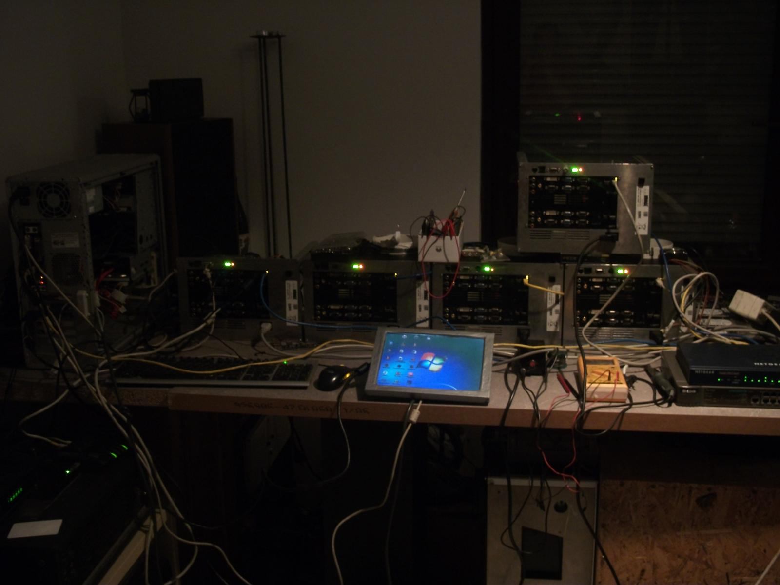

Ja herrgott ich bin ja schon dabei, wenn ich schreib dann meistens weil ich grad am Laptop sitz um was zu recherchieren :d Kommen bald wieder ein paar bilders

Ich hab schon nen Erfolg :d Ich hab endlich nach langen bastelnaechten die Netzwerktechnik gefunden die genutzt wurde und kann jetzt das Clusternetzwerk nachbauen. IPv6 Multicast nach RFC4291, man man dazu hab ich 4 Tage lang mich mit Patchkabeln und Servern rumgeaergert und CISCO Technik fast auswendig gelernt, jetzt hab ich grad 8 Subnetze am laufen und hab scheinbar endlich die Beamer gefunden nachdem ich mich mit 6 Rechner per Man of the Middle attacke in meine eigenen Netzwerke gehackt hab und alles aufgezeichnet hab und angepingt hab was nur geht. Ich bin so aufgeregt hehe, das bedeutet für mich das ich wohl jetzt einen der 3D Beamer ohne Modifikationen starten kann, vorausgesetzt ich finde den Master Node unter den 25 stk und die TCP Commands sind noch die gleichen, aber das wird schon :banana:

Geile Story und Hut ab. Ich drücke dir die Daumen das der Master Node nicht genau der eine mit Riss ist. :bigok:
