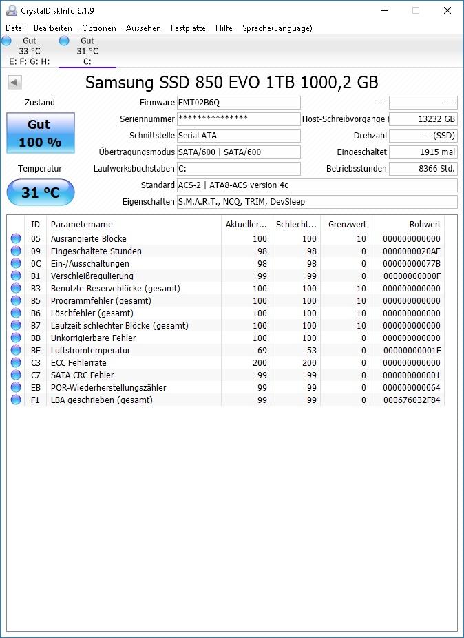

Stirbt mir gerade echt die SSD ohne in den SMART werten negativ aufzufallen oder was wird das?

Wie der Rohwert vom Attribut C7 zeigt, gab oder gibt es Probleme mit dem SATA Datenkabel. Schau mal ob da einer der Stecker lose ist und spätestens wenn dies nicht der Fall ist, aber der Rohwert vom Attribut C7 steigt, wird es Zeit das SATA Datenkabel zu tauschen. Hast Du auch mal einen RAM Test gemacht? Die 3600 sind für einen RYZEN 2000 schon sportlich.

Seit wann es diese Probleme mit dem Datenkabel gibt, kann man leider nicht sehen, außer man lässt die Werte regelmäßig auslesen und protokollieren.
hmm, Memtest 2 passes ohne Fehler gelaufen @3200 *grübel*
Ich habe leider keinen älteren CDI Screen mit dem CRC Fehler..
Gibts noch andere Möglichkeiten zur SSD Diagnose ausser SMART?
Du brauchst keine alten CDI Screens, es reicht wenn nun der Rohwert vom Attribut C7 stabil ist und sich nicht mehr ändert. Dann ist mit dem SATA Kabel alles in Ordnung. Bzgl. der RAM Tests wärst Du nicht der erste der beim Memtest(86) keine Fehler hat, aber im laufenden Betrieb dann schon. Daher sollte man dort durchaus auch mal zusätzlich einen der RAM Tests ausführen, die unter Windows laufen.
C7 ist bisher stabil auf 1 geblieben.
Mich hätte nur interessiert seid wann der Wert so ist.

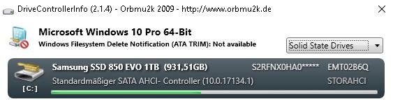

Die 860-er haben können ein Problem mit dem AMD Sata Treiber haben. Samsung hatte dies bestätigt.
Wie dies mit den 850-er ist, kann ich nicht sagen. Auf dem System wo's die Crashes gab, läuft eine 830-er problemlos.
850 evo amd sata driver crc - Google-Suche
Samsung selbst meinte, man solle entweder NCQ deaktivieren oder auf IDE umstellen (die Luschen :) ) oder den StorAhci- bzw. bei Win7 den MsAhci Treiber installieren. Das Problem liege beim AMD Treiber.
What may cause very high CRC errors on SSD (Apart from bad SATA cables, if any)? - Super User
Wäre also eine Option, wenn Du den AMD Sata Treiber drauf hättest.
moin,
naja High count, ich hab einen C7 / SATA CRC Error...
ich habe das Treiberpaket hier X470 Drivers Support | AMD installiert..
Da scheint aber keine Sata / Storage bei zu sein. StorAhci ist aktiv
