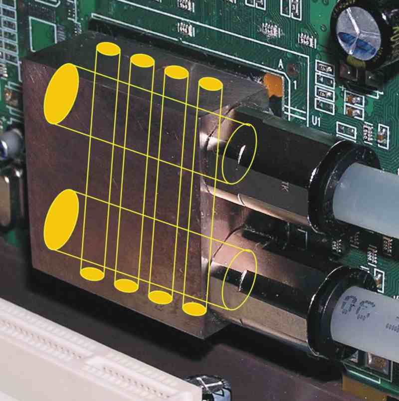

der aufbau der kühler ist ganz einfach: kupferklotz mit 35 x 35 x 15 mm und 2 parallel durchlaufende 1/8" gewinde. dann wurden beide gewinde durch 4 querbohrungen um unteren (chipnahen) bereich verbunden und je nach lage der anschlüsse 2 der gewinde mit kupfergewindestücken wieder verschlossen. die querbohrungen wurden auch mit kupferpaßstücken verschlossen und alles mit silberhartlot verlötet. das ganze wieder plan geschliffen und fertig.
die kühler sind mit arktic silver wlk auf die nb und die gpu geklebt. test läuft seit ca. 2 stunden. momentan interessiert mich aber nur, ob alles dicht ist ;)

Wieso hast du die Kühler geklebt?
Den NB Kühler hättest du doch verschrauben können! Löcher sind ja vorhanden! ;)
Bei der Graka kann ich keine Löcher sehen!
wieso nicht verkleben ? ist doch nur (wie der thread-titel schon sagt) ein versuch. ;)
ich hab hier die bohrungen mit eingezeichnet, damit man sich das besser vorstellen kann. die gefüllten flächen sind verschlußstopfen.

Gerade ein Versuchsaufbau sollte doch leicht zu demontieren sein! ;)
Falls mal was schief läuft mit dem Versuch! :d
Ich schraube halt lieber! Ist irgendwie praktischer, als mit WLK rumzuschmieren!
ich war ganz ehrlich zu faul, eine halterung zu bauen. das board hat 45 € gekostet und wenn's im ar... ist, wandert es eben in die "endablage rund" (mülleimer :fresse: ).
