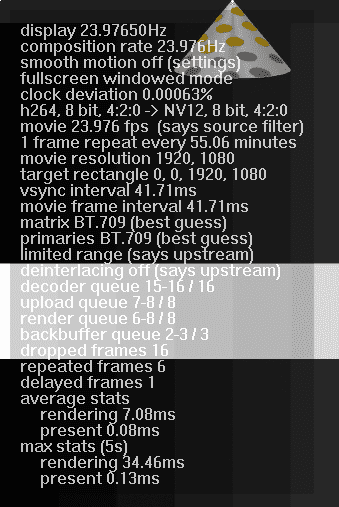

Hallo Freundä, wollte mal mein Ergebnis melden. Bin nach der Anleitung im ersten Post vorgegangen. Bis auf MPC-HC einrichten 'Step Three: Confirmation' hat alles geklappt: Die OSD Zeile h264... sieht bei mir anders aus.
Zur Hardware (Haswell):
ASRock B85M Pro4
Intel Pentium G3220, boxed
1x 2GB DDR3 RAM
64GB Samsung 830 SSD
Seasonic SS-300SFD
Windows 7 32Bit
Idle ~22 Watt
Das Mainboard kam mit BIOS Version 1.50 Im BIOS Menü wird C2 angezeigt. Das neue Stepping scheint also still schweigend eingeführt worden zu sein. Bestellt bei computerunivers(dot)net am Montag.
Beim abspielen des Testvideos zeigt das OSD/ Zeile Display 23.97650 :love: und bleibt stabil. Die letzten beiden Stellen zappeln etwas.
Eigentlich wollte ich 'OpenELEC 3.2.0 Intel' verwenden aber irgendetwas passt mit der Helligkeit nicht. Schwarz ist nicht schwarz sondern eher grau. Und wenn ich den Befehl 'xrandr --output HDMI2 --set "Broadcast RGB" "Full"' anwende säuft schwarz ab. Grau 17-24 im Testbild blinkt nicht mehr. Mein Panasonic Plasma ist kalibriert. Kennt sich da jemand aus?
Des weiteren kommt über HDMI kein DTS-HD am AV Receiver an. Unter Win7 ebenfalls kein HD Ton. Intel Grafik Treiber 4. Generation -> 15.31.17.3257
Ansonsten kommt der Pentium gut mit 1080p h264 Dateien klar. Beide Kerne sind zu 6-8% ausgelastet.
Das die 22W kein Rekord aufstellen ist mit klar. Nur als Anhaltspunkt. Immerhin ein 9 Jahre altes Netzteil ohne Haswell Support.
Nur zum Vergleich: H55 + I3 540 + G210 ~38W Idle am gleichen NT
Ist der errechnete Framesverlust (55min im Screenshot) konstant oder schwankt dieser?
Ansonsten sieht es gut aus.

errechnete Framesverlust: Da schaue ich heute Abend mal nach.

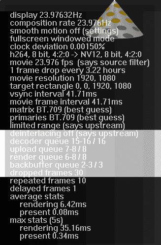

So hab das Käsescheibchen Test Video mal 3 Minuten laufen lassen. Danach hat sich der Wert nicht weiter verbessert. Der errechnete Framesverlust geht bis auf ~3 Stunden hoch. Das sollte für die meisten Filme ausreichen ;)
Das sieht soweit gut aus.
Danke für den Test.
