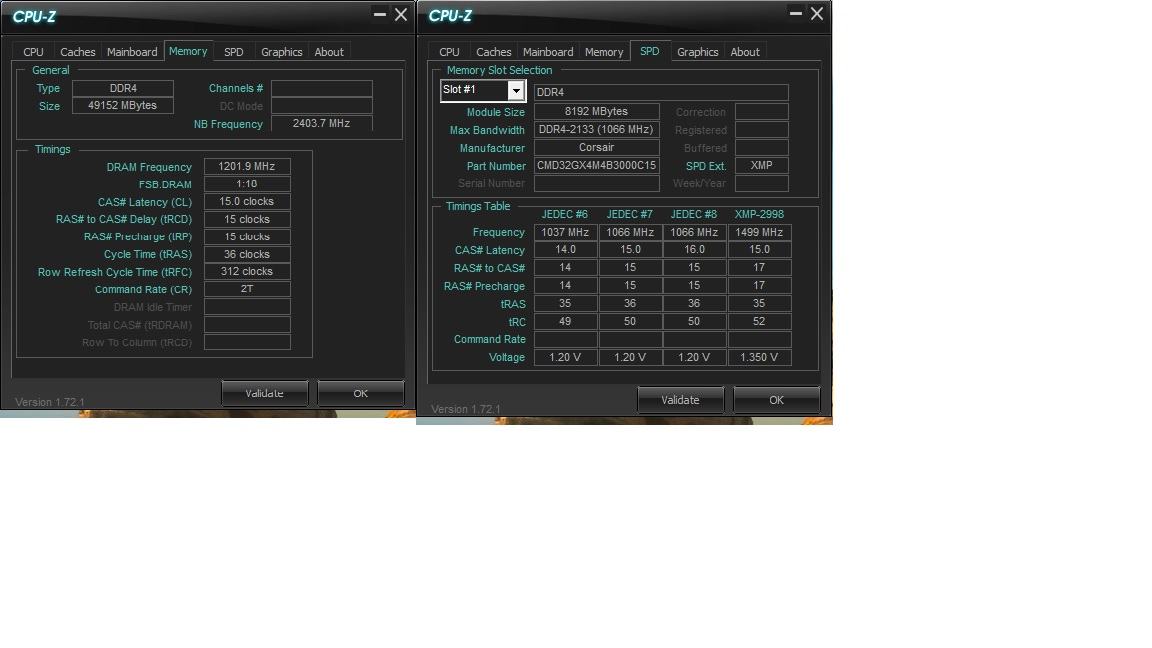

Bei Vollbestückung wirst du die Frequenz-/Timings anpassen müssen - auch bitte darauf achten dass es die Dominator Platinum mit unterschiedlichen Timings gibt.
Die wichtigsten Timingparameter kannst du auch mittels CPU-Z auslesen, ansonsten hilft dir ein Blick ins Bios weiter.
Dort bekommst du auch Informationen über die eingestellte Spannung.

so hier mal cpuz
hatte eben wieder das problem bei gta erst standbild dann sagt der moinitor kein signal danach den pc ausgeschaltet und wieder angeschaltet dann ging er von alleine aus und wieder an dann kam wieder overclokcing faild press F1 bla bla bla
