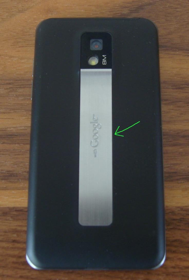

Würde deine Dienste auch gern in Anspruch nehmen... Kann man sowas kritisches wie einen 1,5 cm Metallstreifen zwischen Plastik denn überhaupt vernickeln?
(Geht um die Rückseite meines LG Optimus 2X/Speed)
Gesendet von meinem Optimus 2X mit der Hardwareluxx App
also Kühlkörper in der Wasserkühlung sind meistens aus Kupfer, mit "Metallstreifen zwischen Plastik" kann ich nicht viel anfangen.
Plastikteile sollten schon ab sein und vor allem was für Metall?

Diesen Metallstreifen (Alu müsste das sein) meine ich. Kann man das Plastik nicht abkleben oder so? Würde man schon rauskriegen, aber das Aluminium ist nur ungefähr 0,7mm dick...
@ bmwbasti ok, als Nr.1 vorgemerkt, ob alle Teile gehen, werden wir sehen
@ sebischmitz also die Plastikteile nur abkleben glaube ich nicht, Alu vernickeln sollte schon gehen (chemisch auf jeden Fall),
Der Streifen muss schon ab, die Teile werden in ein Bad gehängt, denke nicht dass dein Handy das überlebt :)
