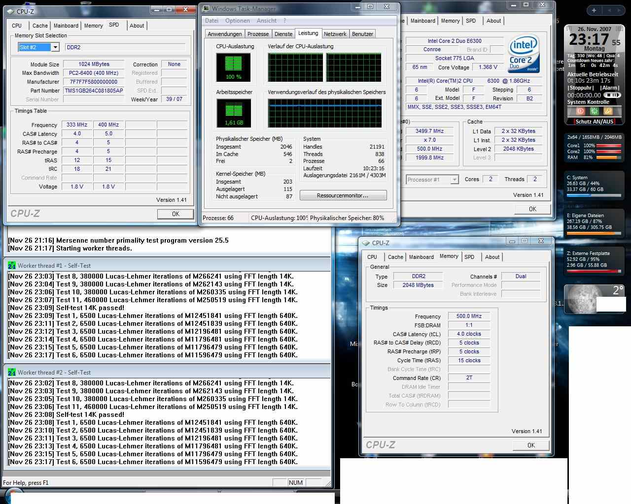

hier nochmal einscreen zu meinen settings. wollte ich seid ewigkeiten schon uploaden. stehen übrigens zum verkauf :-))
