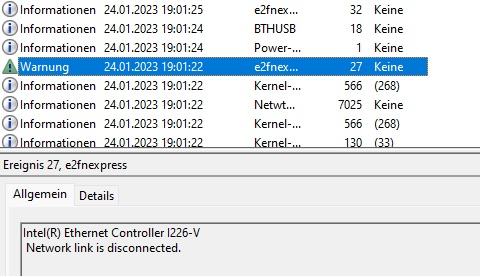

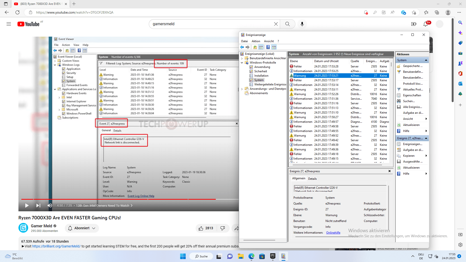

Ich kann die Verbindungsabbrüche leider nur bestätigen. Wir haben ein sündteures Mainboard Asus Z790 Prima A Wifi gekauft und nun bricht die Verbindung regelmäßig ab. Bin von Team Rot zu Team Blau gewechselt, aber bereue es wirklich sehr....
Soll ich alles zurückgeben? Mainbaord, Prozessor I7 13700K und mir dafür einen Ryzen holen?

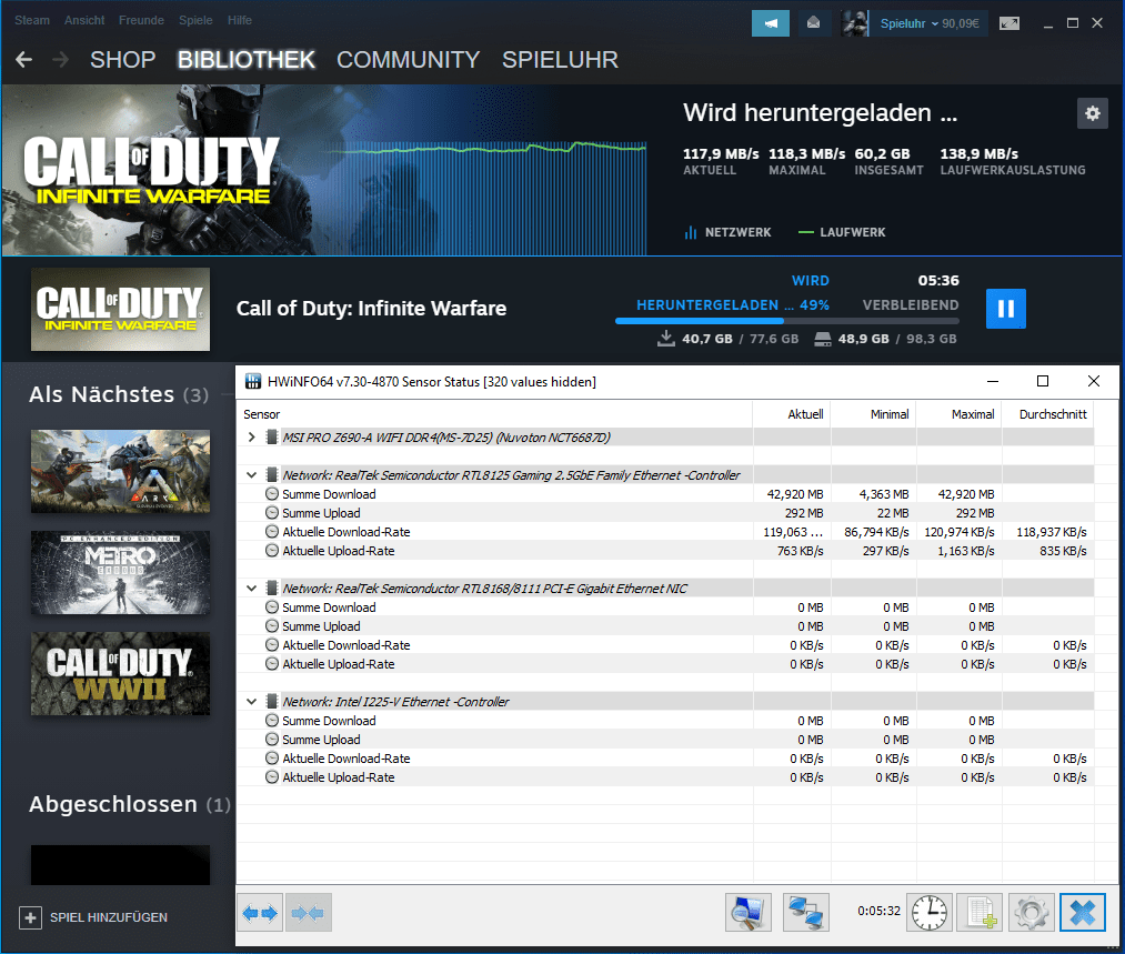

Das hat ständig herum geeiert zwischen 15 ~ 60MB/s bei Steam, Origin und UPlay Downloads und wenn dann noch die Micro Abbrüche dazu kamen -> Game Over!

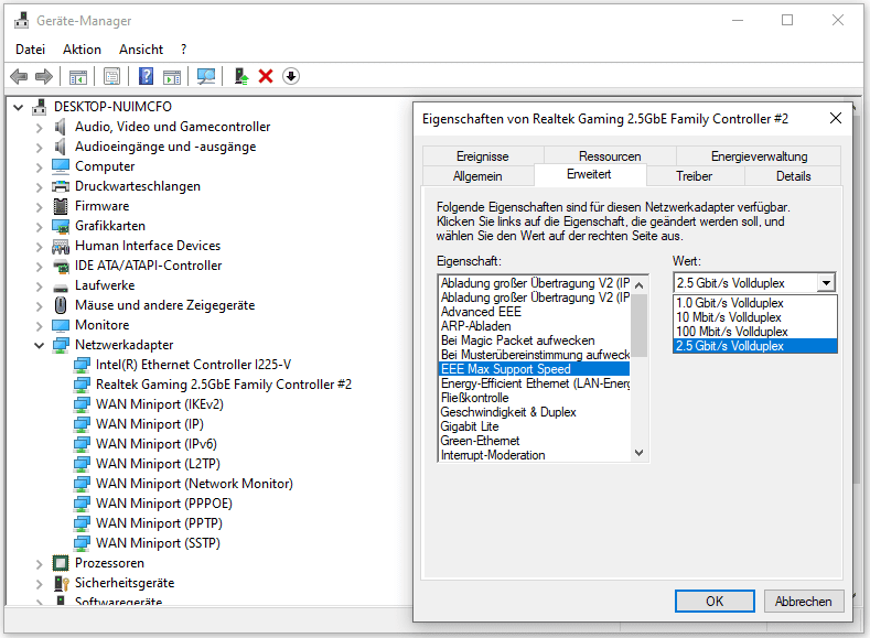

Lan Kabel getauscht, mittlerweile bin ich bei Cat-7, nichts gebracht. Jetzt mit einen 15€ Realtek 8125B 2.5GbE Controller null Probleme, schöner konstanter Downstream:
..macht richtig Spaß seitdem. 👍

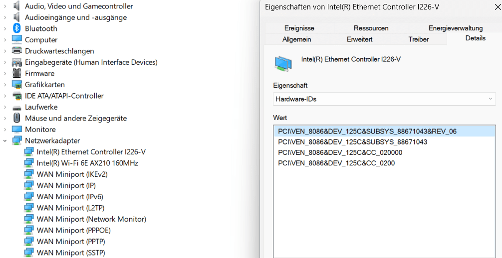

Soll dann jeder der ein Board mit i226 v1 onboard hat sein Board nach Intel schicken damit die nen neuen Chip da drauf löten? Bei Intel steht das "v" übrigens für "verbugt". Nur mal so zur Info. ;)

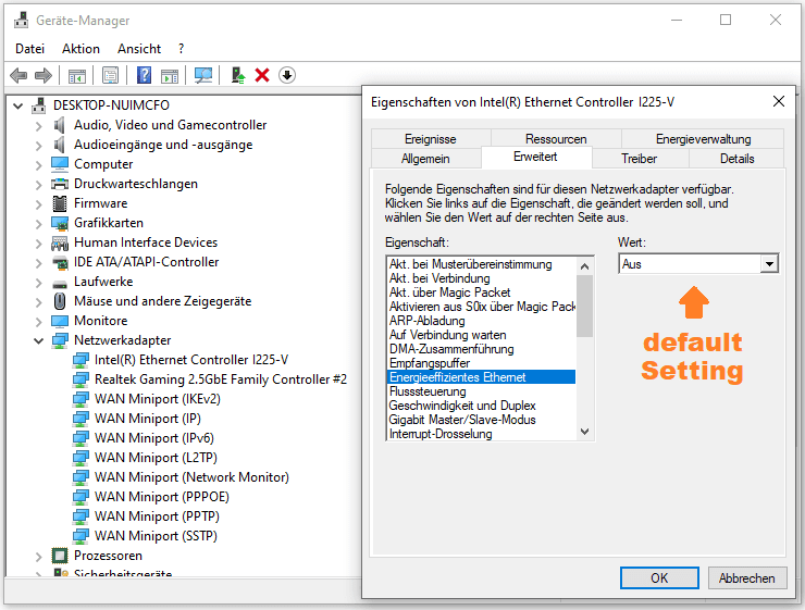

Sehr kurios, dass bei deinen i225-V andere Advanced Settings vorhanden sind als bei mir. W11 installiert?
..ist aber im Default Installationsmodus eh schon deaktiviert, von daher ist dieser "hilfreiche" Intel Expertentipp auch wieder nur was für die Nochos. 💩
Ist beim externen 15€ Realtek Ethernet Controller auch @ default deaktiviert, hat aber andere/weitere EEE Settings, teils anders lautend als bei diesen Intel Crap:

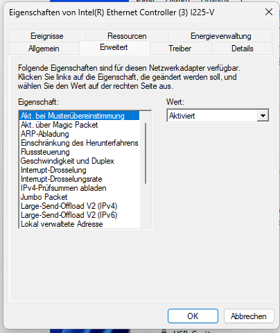

Also beim 1225-V finde ich diese Einstellung nicht oder ich bin blind.:d
Sehe ich das richtig und hast nur den Treiber im Einsatz, der mit dem Betriebssystem kommt. Ich hatte auch nur den drauf und hab soeben den Intel Treiber installiert und schon sind einige Einstellungen mehr da, unter anderem der Punkt "Energieeffizientes Ethernet".
🤔 eigentlich nicht, ich hatte den von der ASUS Seite installiert, ist ein Z690 ITX Board, vielleicht liegt es an Win11.
Interessant, ich hatte den von Windows 11 drauf (ich nutze ja den 2.5 Gbit Realtek), darum habe ich gar nicht weiter geschaut, als ich damals Windows 11 installiert habe. Interessehalber, weil ich thread hier verfolge, habe ich mir das angeschaut und festgestellt, daß die Einstellung "Energieeffizientes Ethernet" fehlte, dann habe ich mir das aktuelle Intel Lan Treiberpaket (28.5) gezogen und installiert, dann war die Einstellung da.

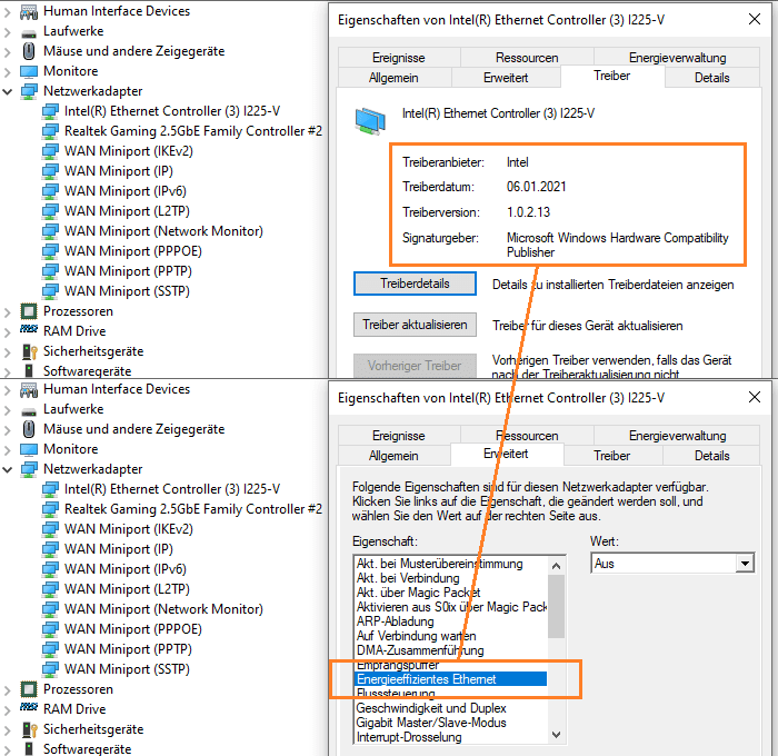

Glaube nicht, dass das an irgend einen Treiberpaket liegt.
Gestern mal den 2.0.0.1 Lan Treiber von MSI (MSI SetupDrv64) vom 29.04.22deinstalliert, danach war dann die Treiberversion 1.0.2.13 vom 06.01.21 aktiv:
..auch dort gibt es das Setting Energieffizientes Ethernet und auch dort @ default inaktiv.
Von daher ist der Tipp von Intel, man möge das doch deaktivieren, ziemlich verfehlt. Ist doch @ default eh immer aus.

edit @ Dark_angel:
..ich verstehe auch ehrlich gesagt nicht, warum sich Leute die damit Probleme haben sich das wochenlang antun "möchten" oder bewußt antun, eine Welle der Empörung los treten obwohl die Lösung des Problems nur wenige Euros kostet und ratzfatz beseitigt ist, andererseits aber bereitwillig hunderte von Euros wohlwollend in neue Pixelschleudern stecken, für ein paar Frames mehr, denn das merkt man ja SOFORT wenn FC4 mit 280fps statt mit 250fps @ 8k Ultra läuft.
Sehr kuriose Denkweise. 🤔

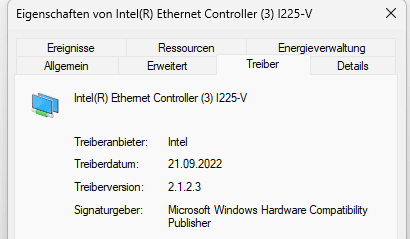

Ja das ist wirklich kurios, ja bei mir ist win11 installiert und der Treiber direkt von der ASUS Seite.
Leider ist das bei meinem ASUS Z690 ITX nicht so einfach, eine andere Karte einzustecken.
Ich verstehe das auch nicht, warum das bei euch angezeigt wird und bei mir nicht, ist aber im Grunde auch egal, wenn es sowieso standardmäßig deaktiviert ist, wie Spieluhr ja gezeigt hat.

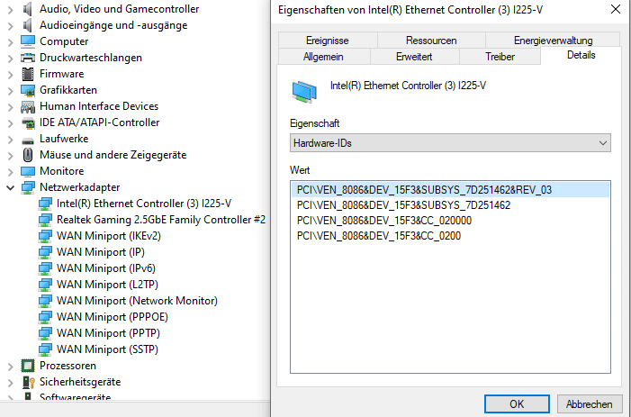

@ Dark_angel: Also ich habe das jetzt mit drei verschiedenen Intel Treiber Packages und einmal ganz ohne Treiberpaket mit W10 @ default getestet, Setting Energieeffizientes Ethernet ist immer vorhanden und immer aus.
Ich kann mir bei dir nur 3 Szenarien vorstellen: a.) es liegt an W11, b.) Asus bietet da ein modifiziertes Treiber Package an oder last but not least c.) es ist eine Kombination aus beiden.
